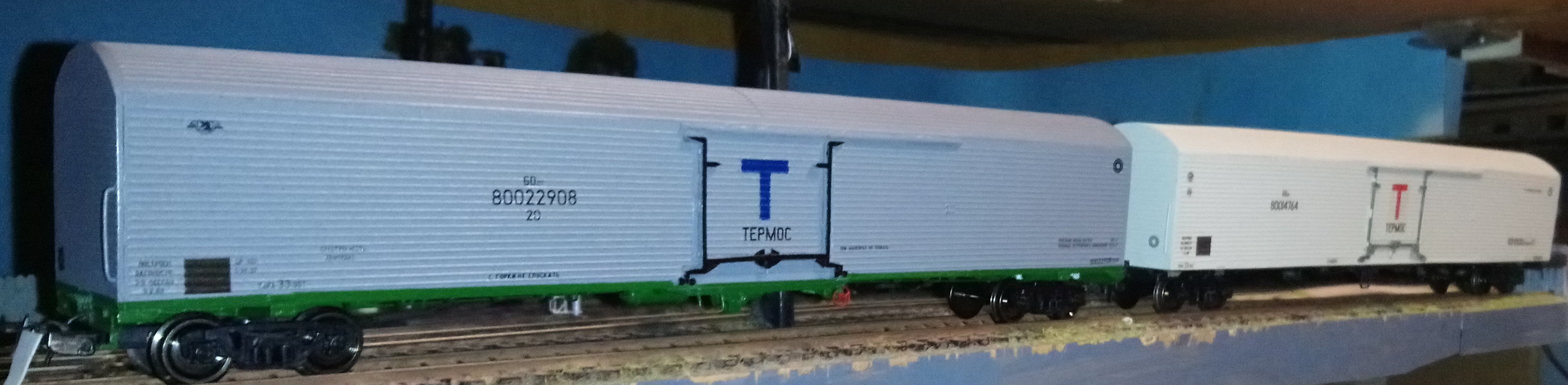

Хорошо сделал! Такой се крупный вагончик. У меня Вить такая же беда была когда делал коломенский 155й, не помог трафарет, в итоге рукою и микро кистью из авроры)

Re: Термос ТН4-201 от Modela
Хорошо сделал.И цвет подобрал не типичный как у остальных термосов Модэлы.
Поздравляю с пополнением коллекции.
Вить, так а как так расплылась буква "Т"?
Чево ты там начудил? Как ты её наносил?
А, вот зелёный периметр днища очень хорошо нанесён, мне понравилось, также маски делал из скотча малярного?
Делал маску из малярного скотча, дул баллоном. Расплылась потому что маска отошла. То ли недостаточно тщательно проклеил маску. То ли переусердствовал с краской... как бы там ни было - скотч отошел. Поверхность не ровная, а гофрированная, вот и натекло между гофрами.Barbosa_ писав:Вить, так а как так расплылась буква "Т"?
Barbosa_ писав:А, вот зелёный периметр днища очень хорошо нанесён, мне понравилось, также маски делал из скотча малярного?
Да, маскировал весь вагон кроме буферных брусов и полоски по низу кузова.
из баллона очень сильный поток воздуха прёт, шквальный, неудивительно что сдуло маску... аэром нужно, настроенным на минимальный поток, тогда думаю было бы отлично, маска буквы сама нормально вроде сделанаMuton писав:....Делал маску из малярного скотча, дул баллоном. Расплылась потому что маска отошла. То ли недостаточно тщательно проклеил маску. То ли переусердствовал с краской... как бы там ни было - скотч отошел. Поверхность не ровная, а гофрированная, вот и натекло между гофрами....
Саш, ну вряд ли настолько "шквальный", особенно с дистанции. Скорее скотч намок и отлип, по крайней мере с одной стороны наблюдал такое. В общем, в след. раз буду тщательнее маскировать. Также соглашусь, что такие элементы все-таки аэром лучше дуть.Barbosa_ писав: из баллона очень сильный поток воздуха прёт, шквальный, неудивительно что сдуло маску... аэром нужно, настроенным на минимальный поток, тогда думаю было бы отлично, маска буквы сама нормально вроде сделана
Проведя небольшой сравнительный анализ данных термосов пришел к выводу что
накрашенная буква Т выглядит лучше оригинальной дэки.Детали дверного привода
у промышленно сделанного вагона хуже чем в ките. Также провели успешную обкатку в местном кошачем лотке.
