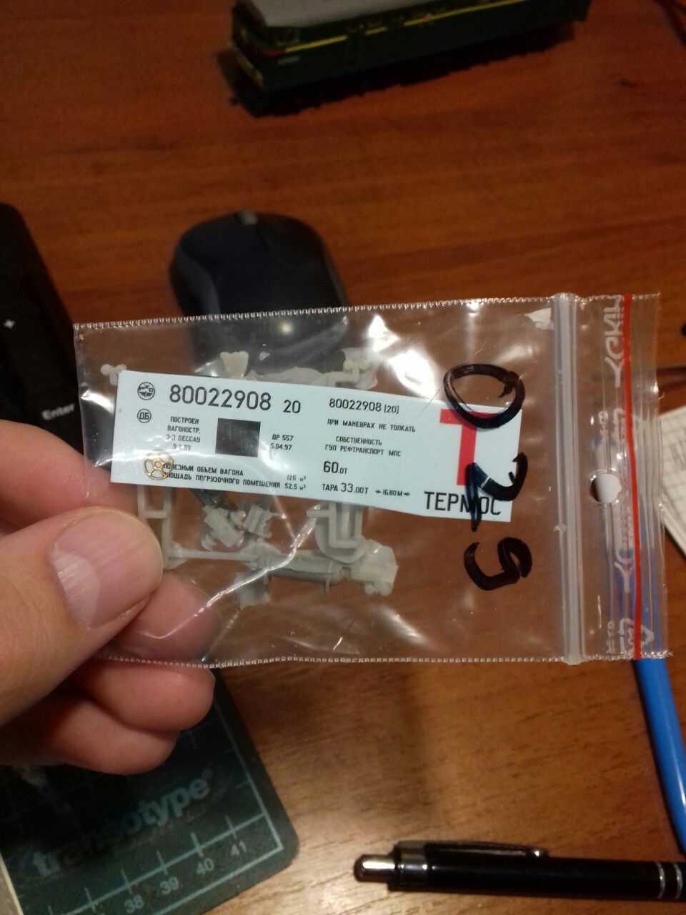

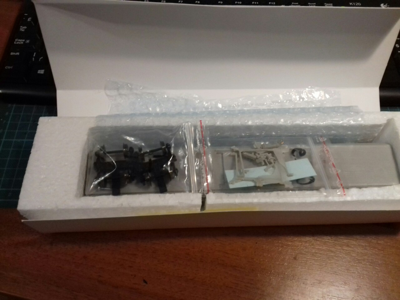

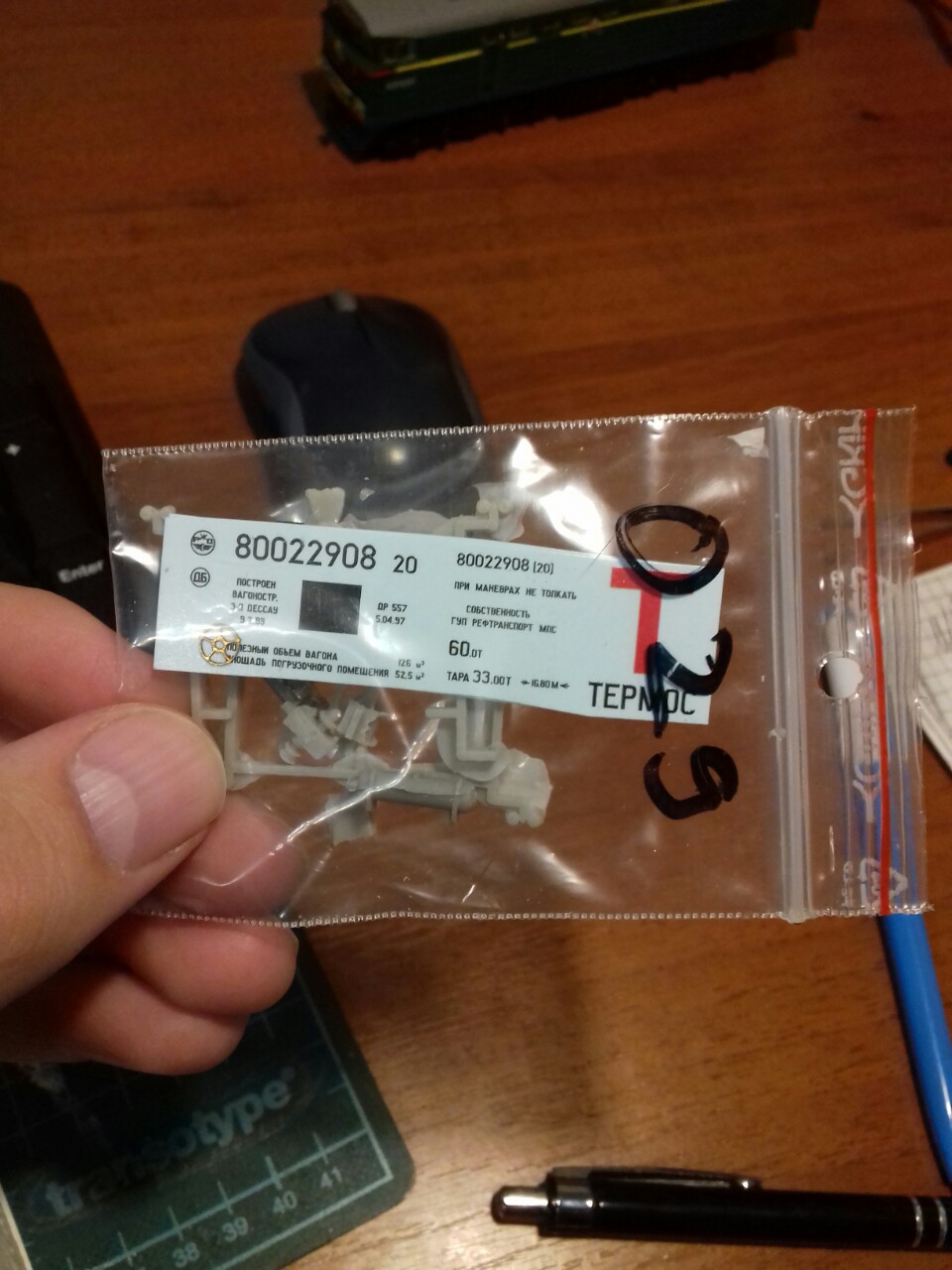

Всем привет.

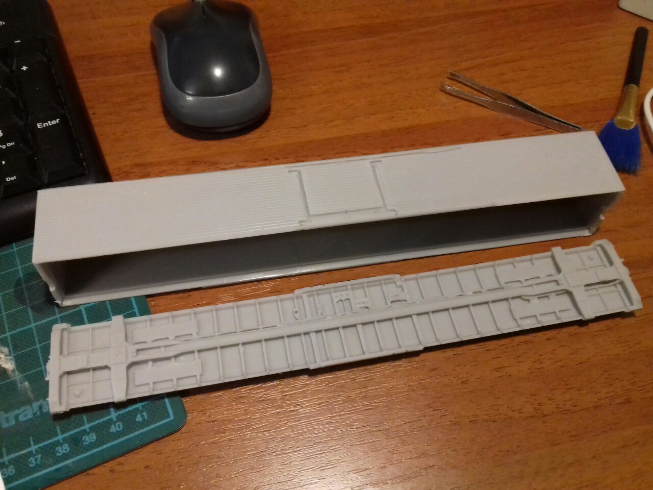

Очень хотелось заполучить в коллекцию вот такой вагон (фото из интернета): Прототип: Строился в ГДР, завод Дессау. Поставлялся со второй половины 80-х до 91 года. Вагоны до сих пор в эксплуатации, в том числе на УЗ. Модель термоса делала прибалтийская фирма Modela. Был уверен, что эта контора делает только готовые изделия. Однако в руки попал кит, причем на фоне продающихся нынче смоляных наборов - недорого. Около 1000 грн. Отмечу, что только телеги, идущие в комплекте к киту, продаются в сети по 400-500 грн (они из пластика, с металлическими колесами).

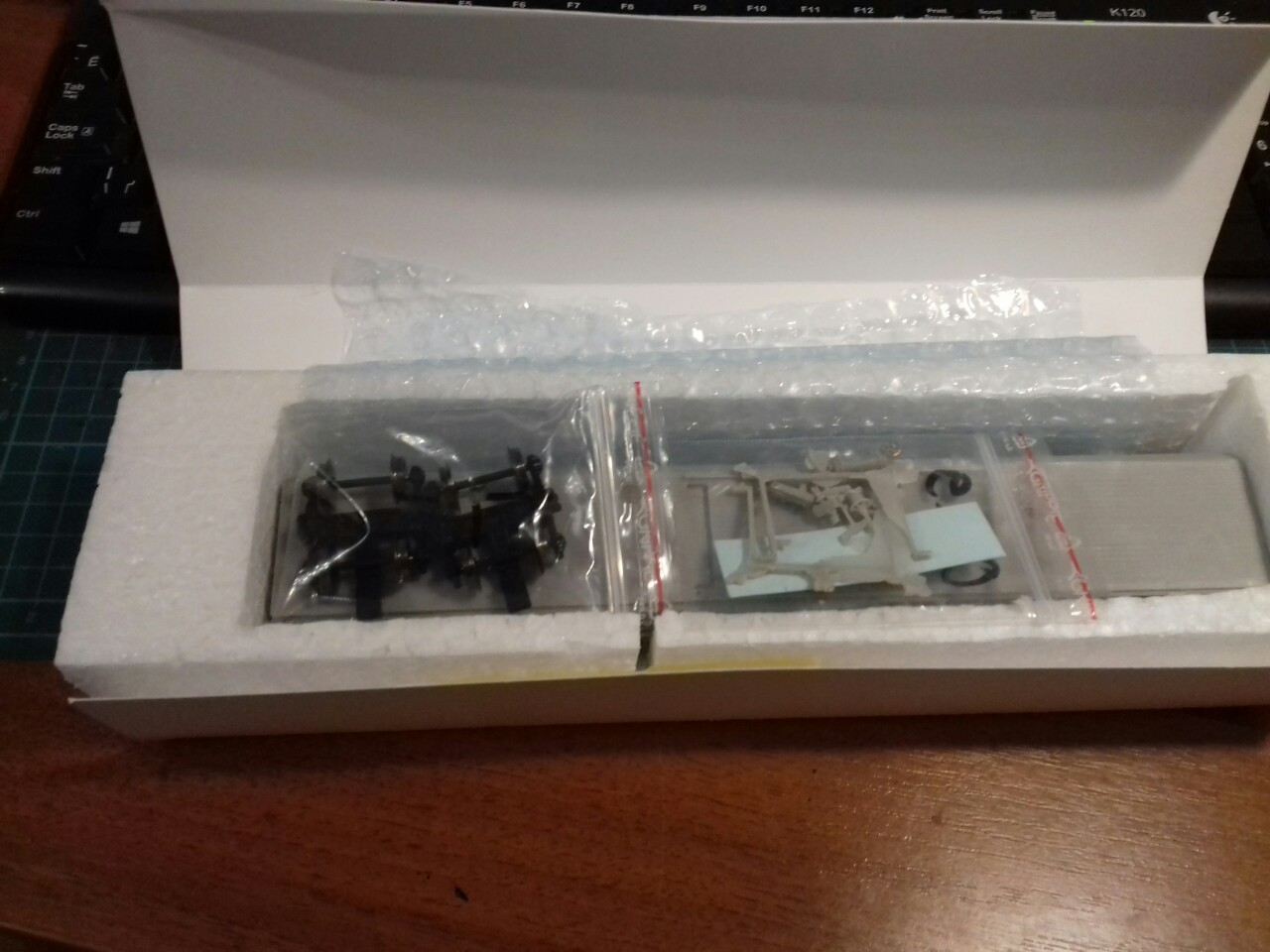

На первый взгляд, все очень неплохо: Внутри видим кузов вагоны и два кулечка накладных. В одном - телеги, с крепежными винтиками. Во втором - декали, травленый штурвал ручного тормоза, подвагонное. Сам вагон состоит из двух больших отливок - днище и кузов. Продолжение следует...

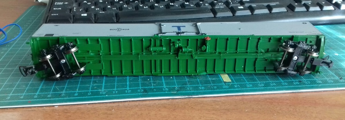

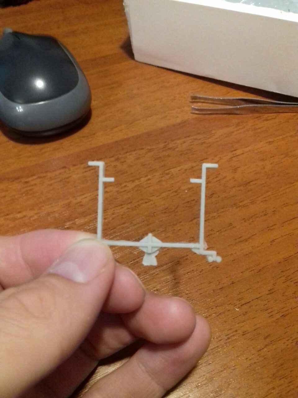

Re: Термос ТН4-201 от Modela

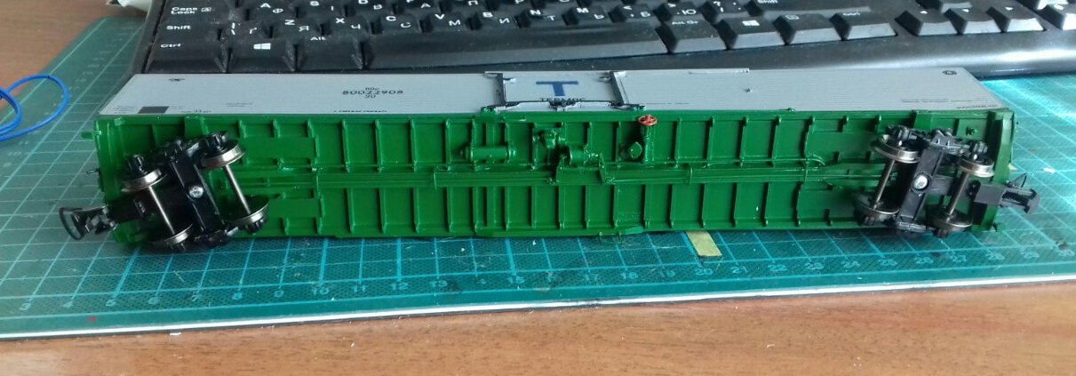

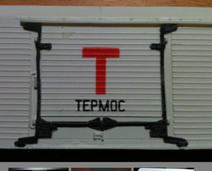

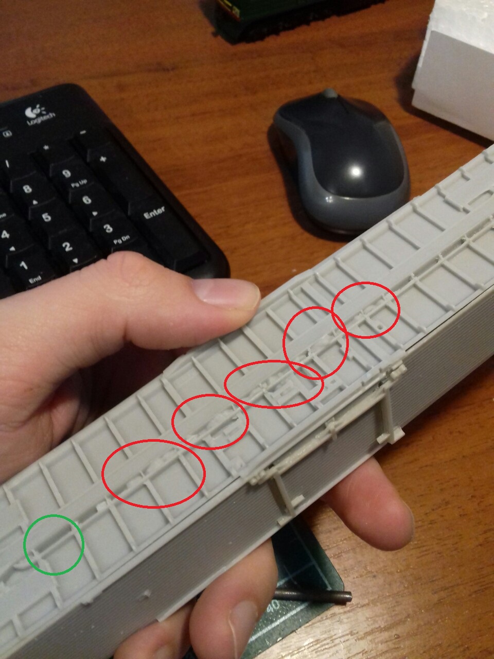

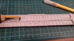

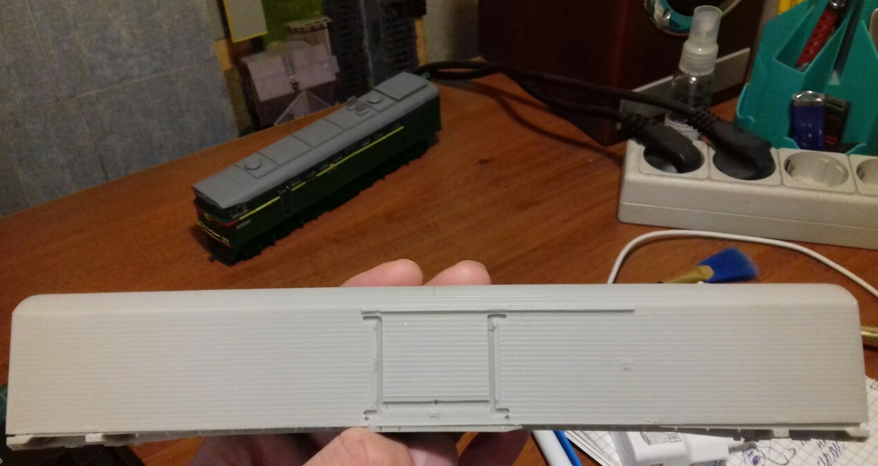

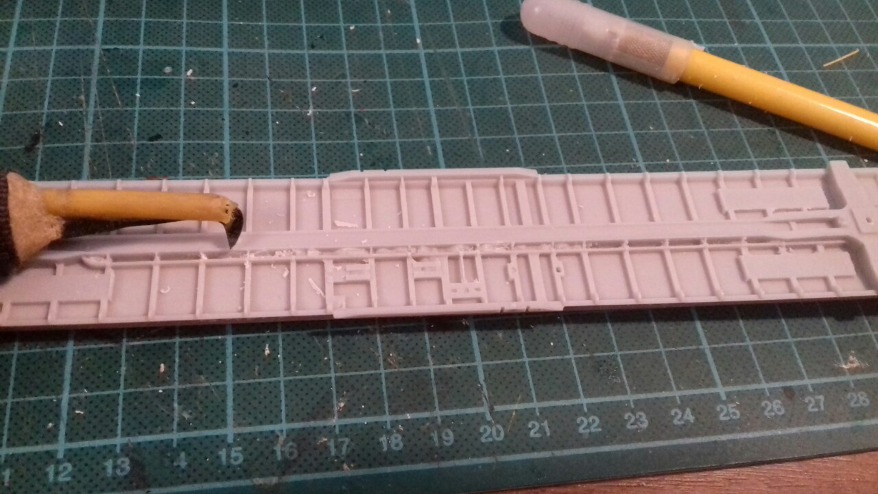

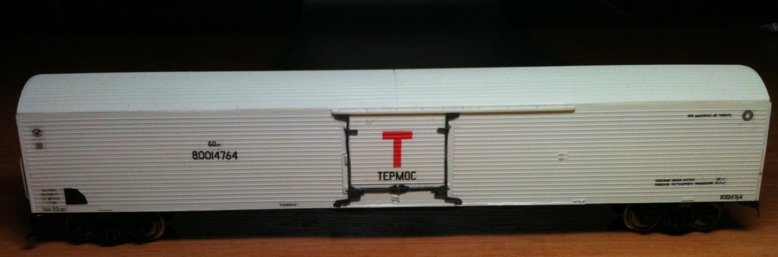

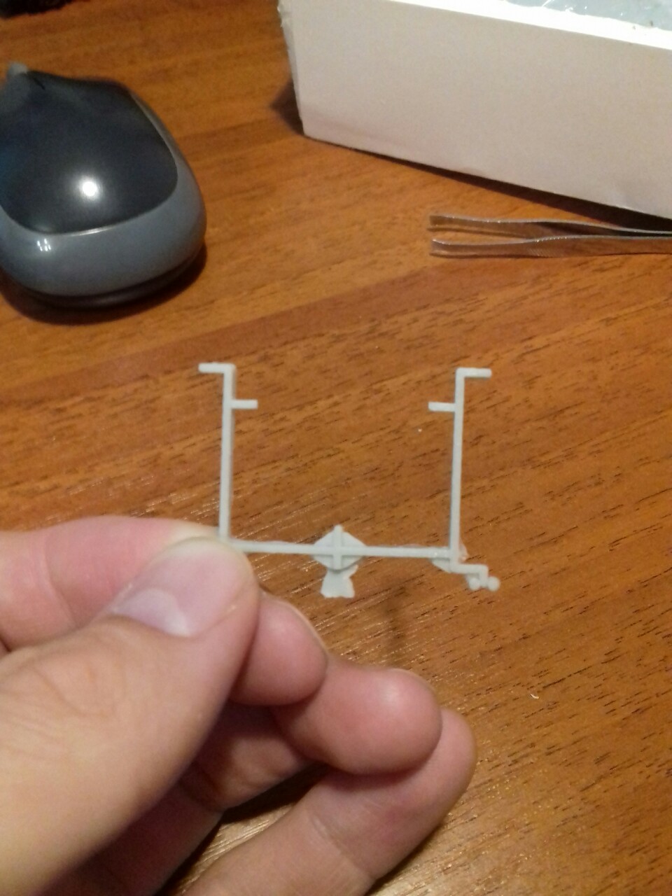

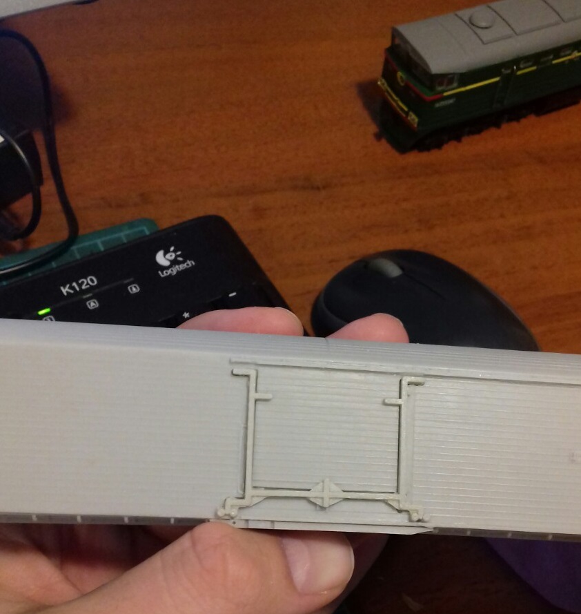

После более внимательного рассмотрения стало понятно, что чуда не случилось. Кит с косяками, увы.
Начнем с литья. На днище видим вот такую картину: Красным обвел наплывы смолы. Выглядит, будто между тормозной магистралью и хребтовой балкой надули монтажной пены. Извлекать это долго и муторно, но я постараюсь... Вторым неприятным сюрпризом стала имитация запорных механизмов двери. Для сравнения вот картинка с готовой модели термоса (увеличил с фотки в первом посте, другой увы нет): Фотки не самые удачные, но видно - деталь из кита с облоем и очень контурная. Нет крепежных болтов и прочего. Придется как-то облагораживать этот элемент самостоятельно...

. Мелкий облой это ерррунда, как раз помоделить интересно, главное что бы геометрия корпуса была не дефектной, не изогнута "бананами" там всякими, и не покручена по оси, вагон то длинный.
А я не знаю как это назвать. Не хочется расстраивать Виктора в плане приобретения, но с моей точки зрения, Модэла бессовестно поступила , выпуская в продажу эту некондицию. Сами то (Модэла) с устранением таких дефектов не стали заморачиваться, а подсунули покупателям.

Тю, у вас что до этого моделовских китов не было? У них ВСЕ такие. Я поборол две штуки. В прошлом году думпкар пришлось феном ровнять. В этом году кузов крытого был криво склеен - модела не льет кузова целиком, стенки по отдельности и клеит, то есть киты в продажу идут частично собранные, но, честно говоря, лучше бы не клеили вообще, я из стенок лучше бы собрал. И так один шов пришлось распиливать и переклеивать. Я уже не говорю про пузырьки и щели. Мало того, был у меня готовый моделовский крытый, у меня, честно говоря, сложилось впечатление, что они его красили кистью. Я, собрав и доведя до ума моделовский кит крытого взял в руки аэрограф впервые в жизни и то, на мой взгляд, лучше покрасил...

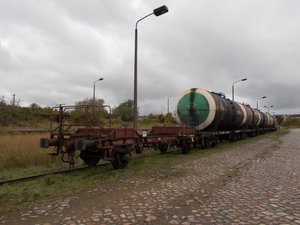

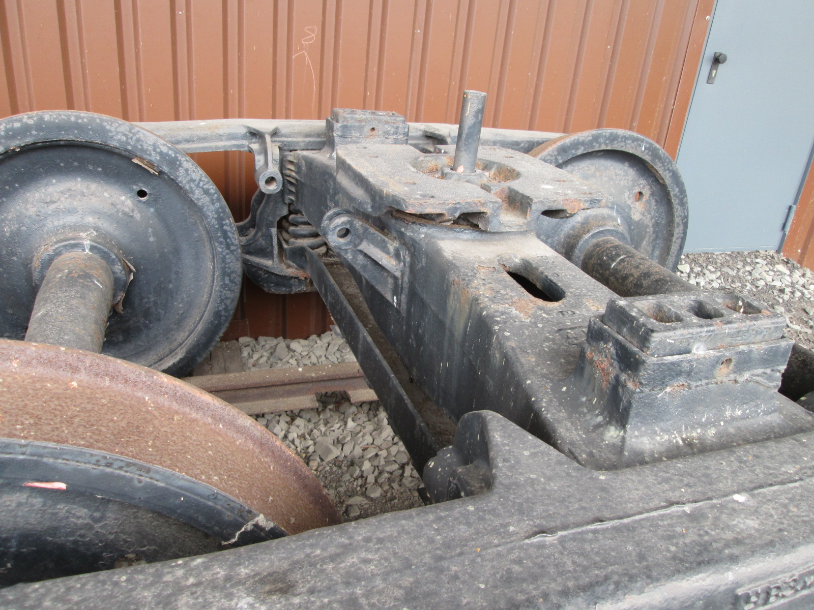

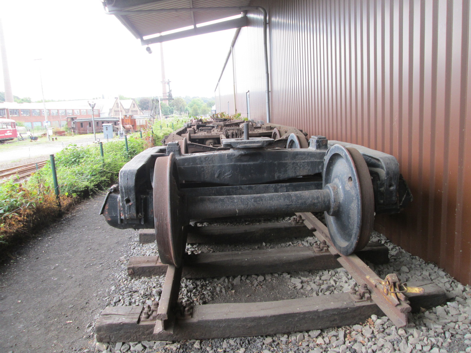

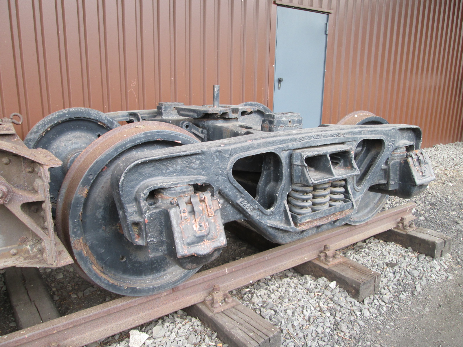

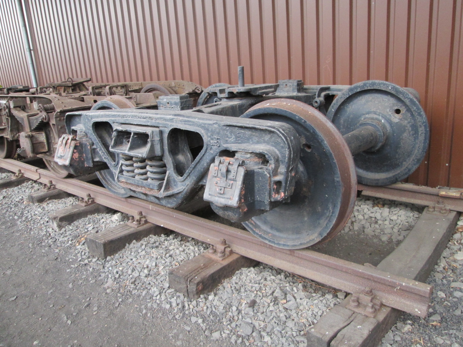

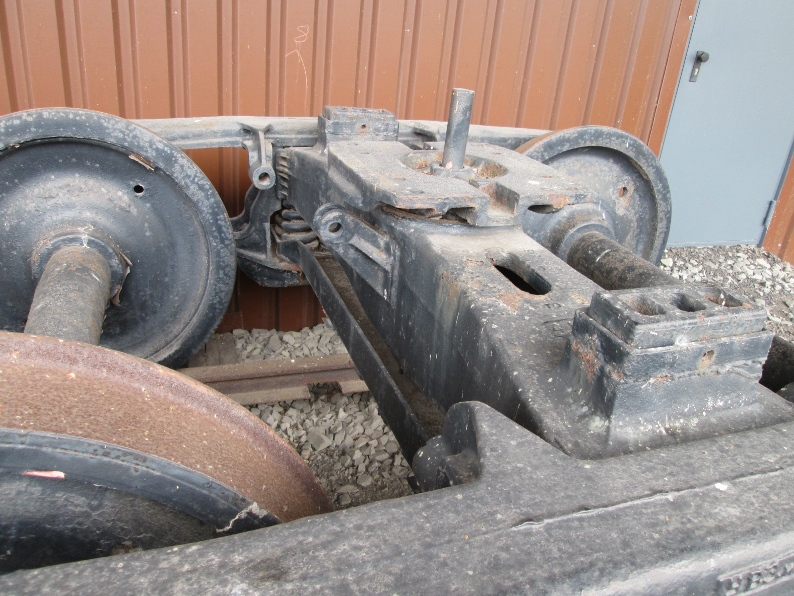

Тележки на прототипе наши местные, кто как называет - цнии–х3 или 18-100, вот интересно очень Мне, откуда именно брались тележки на немецком вагоне, экспортируемом в СССР?
Телеги делали немцы? или покупали уже готовые на каком то заводе в СССР и импортировали предварительно? или вагоны вообще поставлялись только кузовами, а тут их где то в "мастыське" ставили на местные телеги?
вот мне кажется покупали, но и у них бегали советские вроде как но на европейскую колеюBarbosa_ писав:Тележки на прототипе наши местные, кто как называет - цнии–х3 или 18-100, вот интересно очень Мне, откуда именно брались тележки на немецком вагоне, экспортируемом в СССР?
сужу потому что видел такую телегу в Германии в музее одном

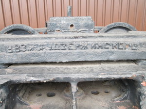

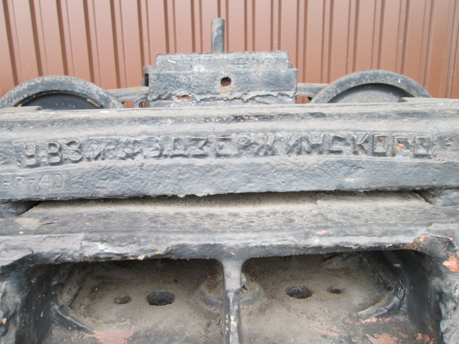

Андрей, на этой тележке чётко написано УВЗ - Урал Вагон Завод, это то бишь - Нижний Тагил.Afess писав:вот мне кажется покупали, но и у них бегали советские вроде как но на европейскую колеюBarbosa_ писав:Тележки на прототипе наши местные, кто как называет - цнии–х3 или 18-100, вот интересно очень Мне, откуда именно брались тележки на немецком вагоне, экспортируемом в СССР?
Это тележка МТ-50 которая на "ашхабаде" использована, в 60-е года, а на леднике нашем другая, 18-100, более новая.
На "ашхабаде стояла тележка не точно такая как на фото. Это более поздний вариант. На ашхабаде есь еще эллиптическая рессора между пружинами.
Ссылка на книгу по тележкам
Точно подметил! рессоры нету, я и прозевалЗЭРЗ писав:На "ашхабаде стояла тележка не точно такая как на фото. Это более поздний вариант. На ашхабаде есь еще эллиптическая рессора между пружинами.

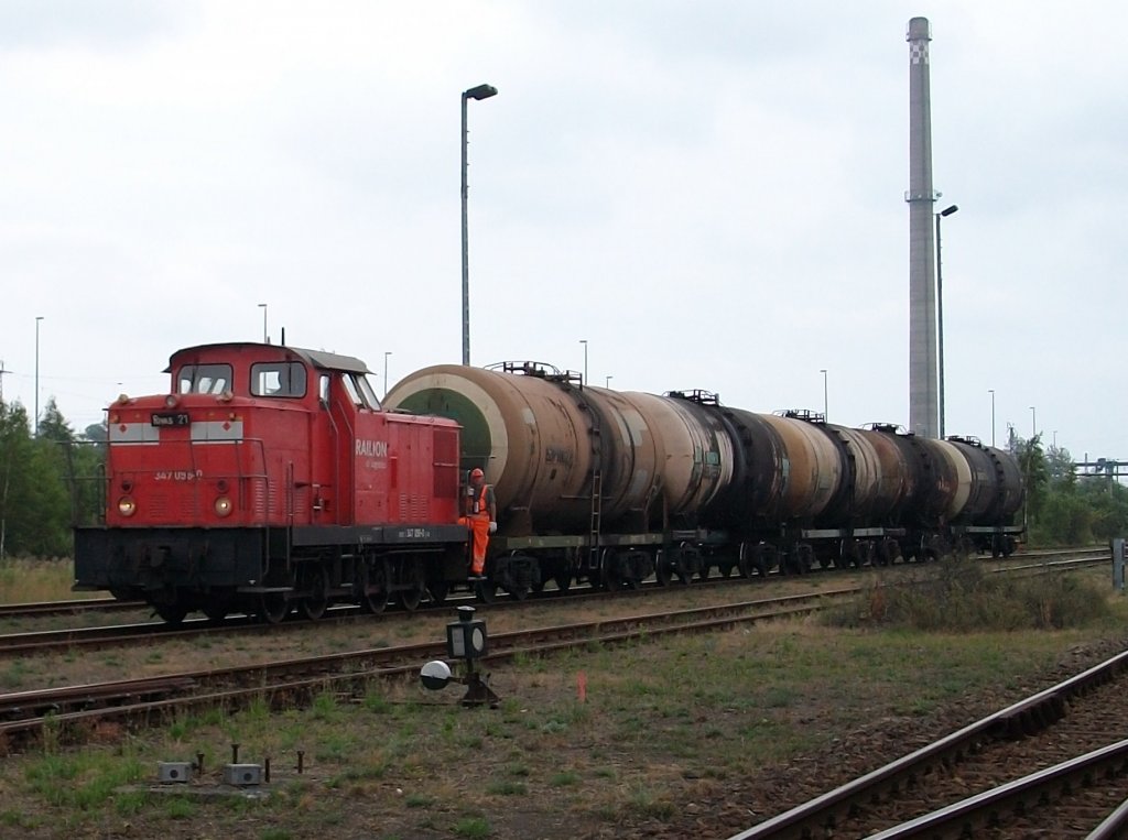

Весьма не праздный вопрос.Насколько я разумею вагоны для СЖД транспортировались в СССР
поездами на немецких тележках.С применением переходных платформ со сцеками СА-3. В последствии на границе переобувались как и пассажирские вагоны.Но было и ширококолейное
сообщение с применением паромов (Клайпеда-Мукран) где советские вагоны катались на родных
телегах.При этом немецкие локи не имели буферов и оборудованы автосцепкой. Про тележки можно почитать тут
http://www.drehgestelle.de/6/Y25_ba27_mukran.html

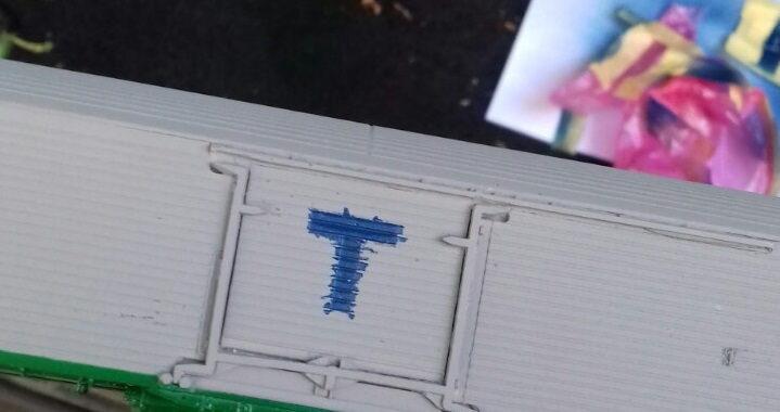

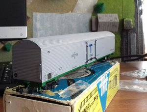

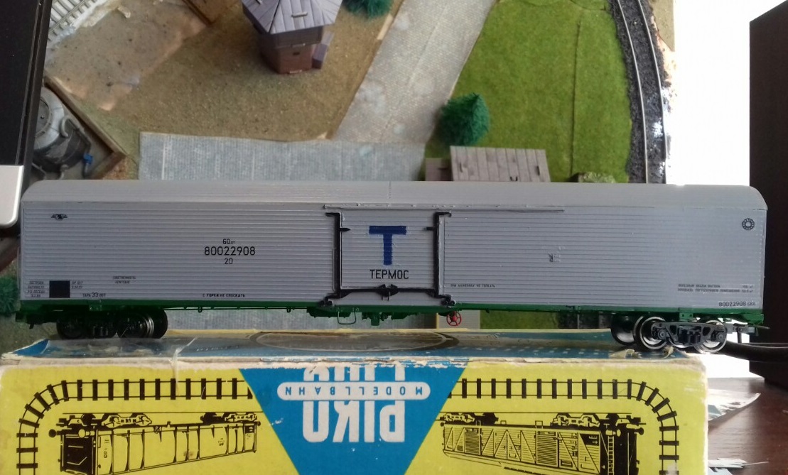

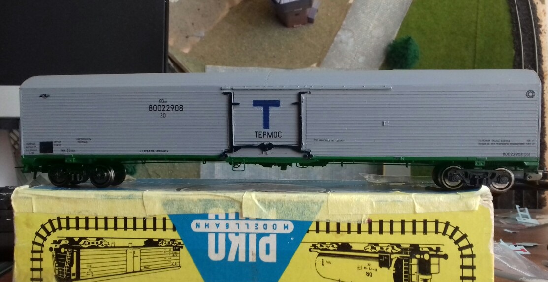

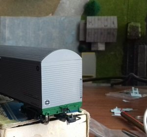

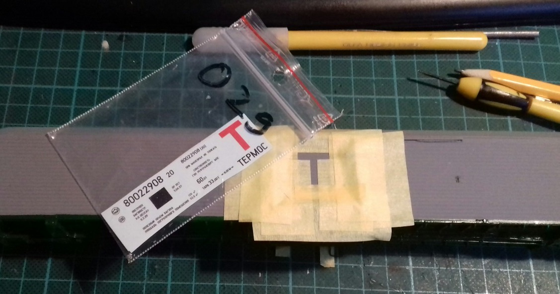

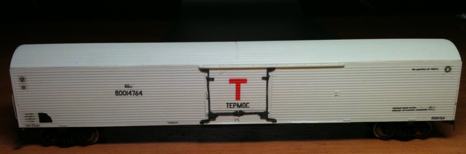

Финиш.
Несмотря на то, что декали наносил на глянцевый лак, все равно у некоторых есть серебрение подложки. Также наверное надо было не выпендриваться, и нанести букву Т из декалей, а не рисовать краской Т как на прототипе.
Тщательное нанесение маски не помогло:
Пришлось корректировать...
Нормально, ВиктОр!
А с учётом исходника, то вообще отлично!
