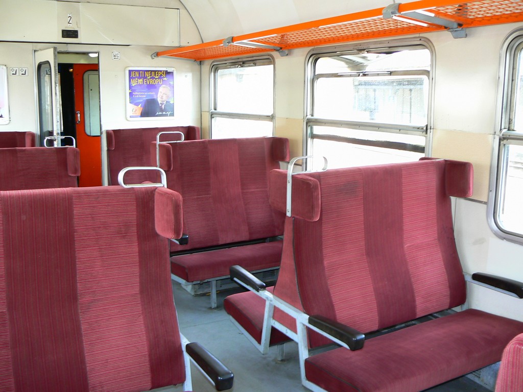

В салонах вагонов были установлены мягкие двухместные диваны лицом-к-лицу.

Еще фото:
