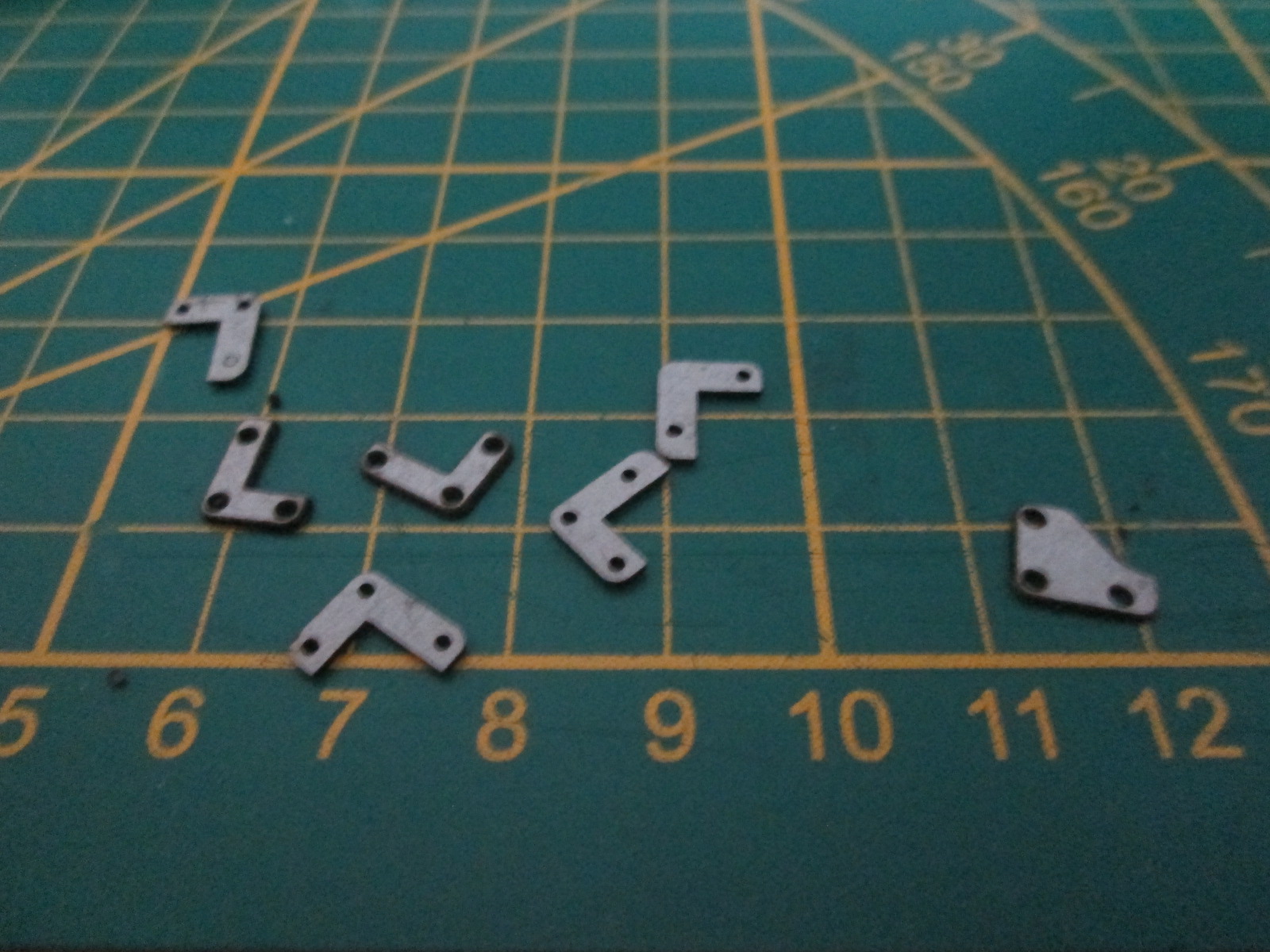

вчера все таки нарезал детали межрамных уголков, вот что вышло. фото с процесса клейки

Re: СТРОЙКА ВЕКА !!! ДВА ПАРОВОЗА ИС-20 1/25
Сложно комментировать, не зная всех нюансов. Но точно что-то наше потому, что похоже на лавку в вокзальном зале ожидания... :roll:
