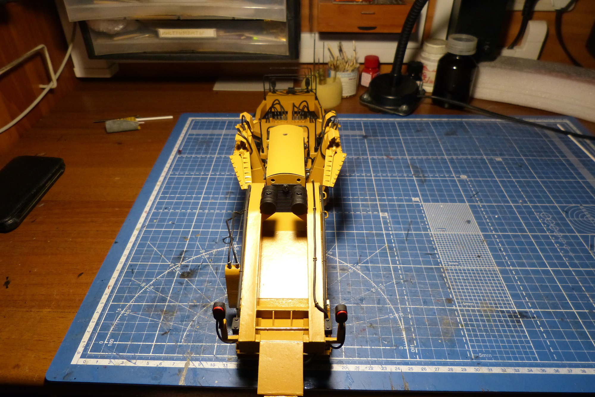

Re: Планировщик баласта PBR-400
Повідомлення sotnikov1971 »
Сделал подножки возле будущей будки машиниста,поставил все поручни,установил передние фонари,монтажную коробку провел кабель к щитовой и разводка между фонарями
Ну вот попробовал сделать дизель , разработчик дает простую конструкцию,но чуть по изучав ж.д. двигатели я переделал по своему,ну и примерил,любые тапки,критика только на пользу
Ну короче так,спасибо Диме за ссылку,все посмотрел,все по изучал,НО !!! PBR-400R и PBR-400 тока внешне похоже а конструктивные отличия очень большие,а так как моя гравицапа больше похожа именно на PBR-400 то оставлю двигатель как есть,что получилось,то получилось,самому конечно не приятно,но информации по 400-му дюжа секретная техника :)
Поэтому опять все взвесил,все обдумал и решил доделать сию страсть как есть.
Итак,для удобства просмотра двигуна и дабы не потерять крышку моторного отсека смонтировал крышку вместе с двигуном поставив глушитель
Опять ходил на станцию посмотреть на похожую технику и увидал что потолок будки машиниста в некоторых агрегатах подшит ДСП,начал думать из чего же можно сделать ДСП,как всегда в помощь магазины всякой всячины,зашел в fix price и там увидел самоклейку ну копия ДСП,лист А4 50р.теперь вот эта штука,ну и осталось пришурупить и красить будку,ну и чутка сделал освещение
Сделал подставочку и напилил шпал
Stinky писав:Подставка сделана из рамки для картины или нет?
Нет не из рамки
1.распущен щит 20мм
2.нарезаны плашки 2х25мм
3.куплен плинтус
4.все это собрано и снизу кантик
Покрашена подставочка и шпалы,так как основание будет зеркальным сделан шаблон для установки шпал
Вырезал зеркало на подставку,установил в шаблон шпалы,поставил установочные штифты в подставку (потом подкрашу) и сделал рельсы
Сделал рельсы,крепления к шпалам,установил рельсы на шпалы,снял шаблон,установил путь на подставку и поставил агрегат
