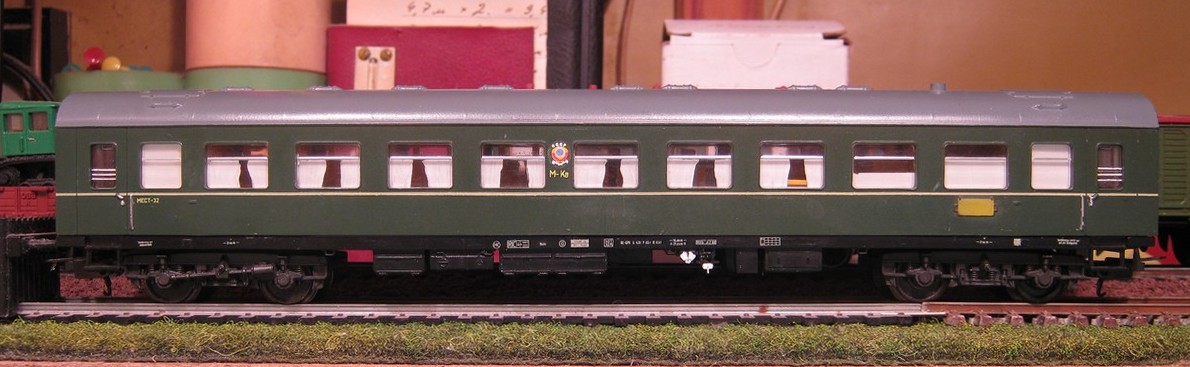

Даже не по мотивам, а вообще фантазийная отсебятина. У меня такого добра есть. Достаточно давно попались практически даром несколько вагонов INTERNATIONAL без тележек и иногда о них вспоминаю. С багажным, например, пытался что-то реально сделать - закруглял торцы, переделывал переходные двери тамбуров, "грибочки" на крыше высаживал. Даже что-то начинал с концевыми огнями.
А вот на вагоне II класса с буфетом лишь стёр спиртом явно читаемые надписи на латинице, повесил немного декалей СЖД и нарисовал водорастворимым акрилом шторки.
На этих моделях отрабатывал свою методику минимального расстояния между вагонами без применения динамической сцепки. На R2 всё работает надежно и уверенно.
Когда-то, может быть :roll: , соберусь установить в них освещение. Но вообще-то такие вещи надо делать сразу... 8-)
В целом эти вагоны мне нравятся, хотя из мотивов СЖД только цвет, гербы и надписи.
Так-что вагону от Бурбона не будет скучно.
Сегодня серьёзно поработать с ним не удалось, но подготовку тележек под токосъём для освещения реализовал, дабы не откладывать решение вопроса на пять лет, как с вагонами, упоминаемыми выше... ;)

Как уже упоминал, хоть и маленький, но настоящий ЦМВ.
Сделал имитацию шторок. Вагончик вроде роднее стал... :roll:

А ежели по теме, то подвагонное завершено.
Сильно не выдумывал. Ориентировался на "географию" упоминаемого вагона II класса с буфетом. Хотел наворотить больше, но после дружеских напутствий 8-) значительно упростил.
