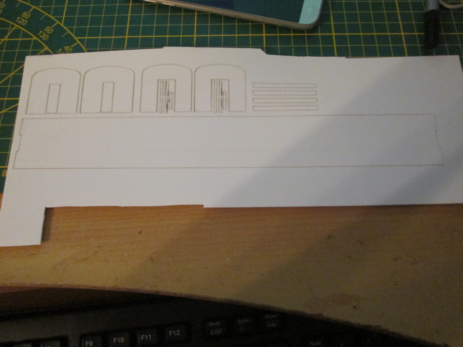

Потом рисовал детали на компьютере, сделал резку полистирола (кто-то спрашивал какового оно будет, самому было интересно)
на данный момент так

Выглядит очень вкусно.Зображення Даже неожиданно. Для меня, во всяком случае. Особенно после того, как несколько коллег убедительно доказывали, что резка полистирола лазером - совершенно безнадежная затея и ничего из этого не выйдет. И вроде того, что пробовали, проверяли...
Но на подсознательном уровне всегда хотелось убедиться самому. Андрей, ты молодец!Зображення

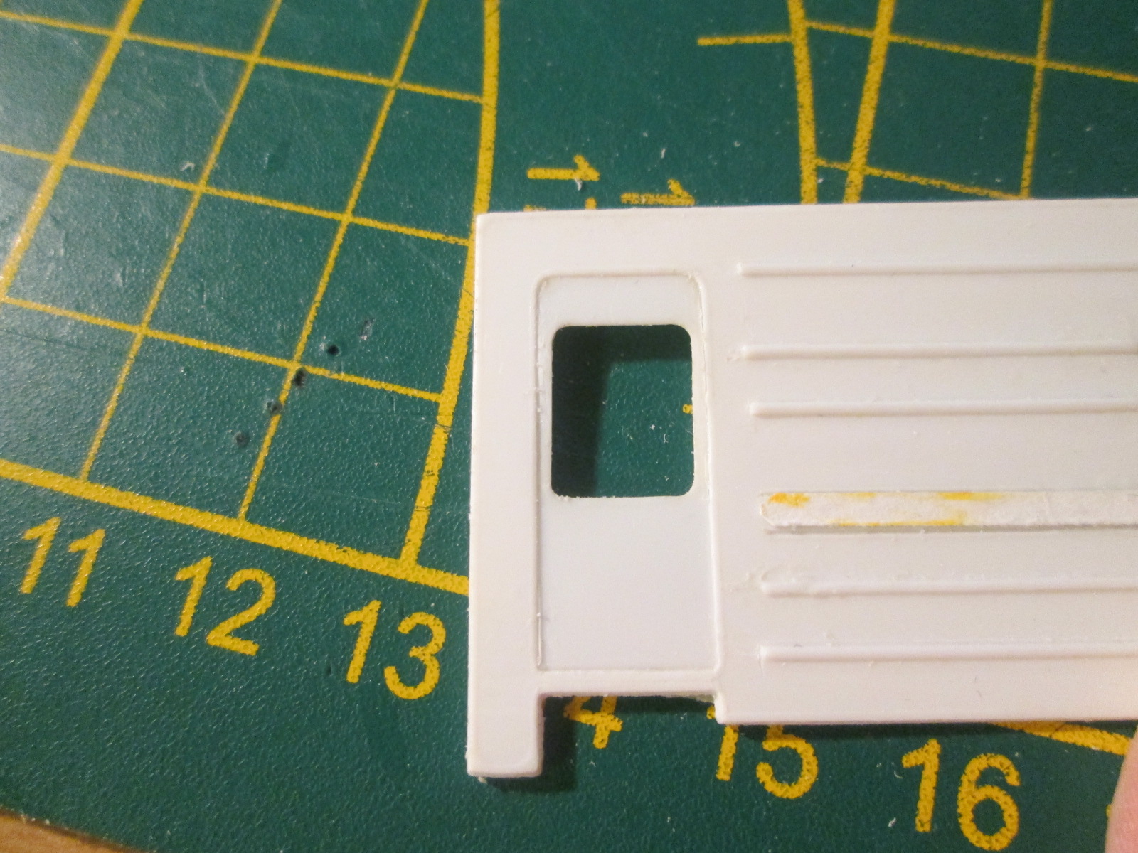

Окна вручную лобзиком пилили? Снимаю шляпу :roll:

ЗЭРЗ писав:Окна вручную лобзиком пилили? Снимаю шляпу :roll:
все лазер, потом просто поскрябал по контуру лезвием ножа, чтобы выровнять

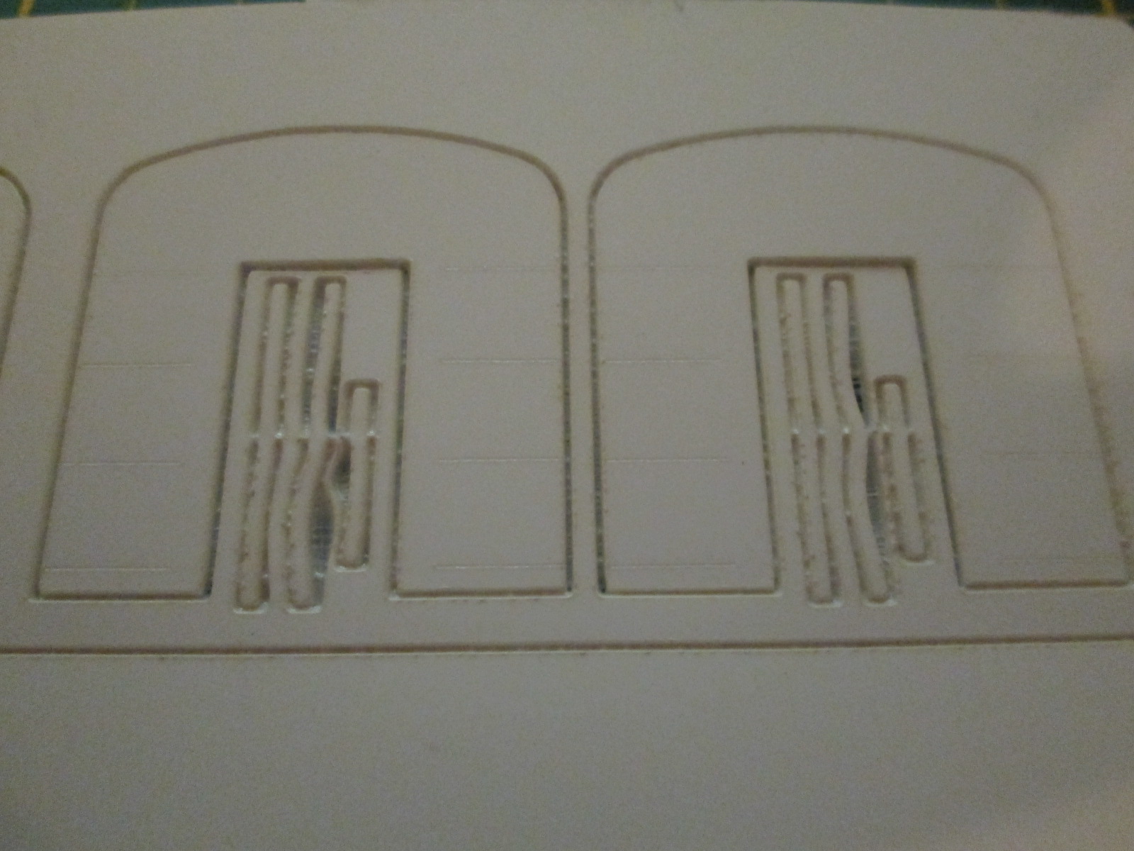

Все, что начинал и делился по этому поводу, ни одно не дошло до конца. бросилось на полпути или ваще застряло вначале. у меня почему-то всегда так: если рассказал или показал начало то все. загнивалось быстро. Потому хотел побольше сделать а потом показать. но решился показать
нарезаны новые детали, но вот видно что бывает все таки не так (причина точно кроется в моем станке, нет дополнительного обдува в режущее место)
смотрел кино "Ко мне , Мухтар!" и обрабатывал первую часть торца (это типа мой вариант перекура)
вот так выглядит все это

Быть может если сделать станку дополнительный обдув рабочего места то и резка будет возможна
тонких и мелких деталей?
Re: Сам Же Делаю H0
Stinky писав:Быть может если сделать станку дополнительный обдув рабочего места то и резка будет возможна
именно, даже фанера в 2 мм просто сгорает когда надо тонкие детали сделать. пока изучаю данный вопрос.

новые детали нарезаны и разделены на части
гравировку приходится еще ручками доводить до видимого состояния, гофры теперь на нужных местах, создавал в этот раз бутербродом
в боковую стенку вставил пару дверей посмотреть, что получается. вроде нормально. ну и весь комплект готовых деталей. сделаю еще пару дверей и можно будет собрать коробку всю в целое. не знаю что получится. пока учусь и смотрю на сколько приемлема резка в моделизьме
