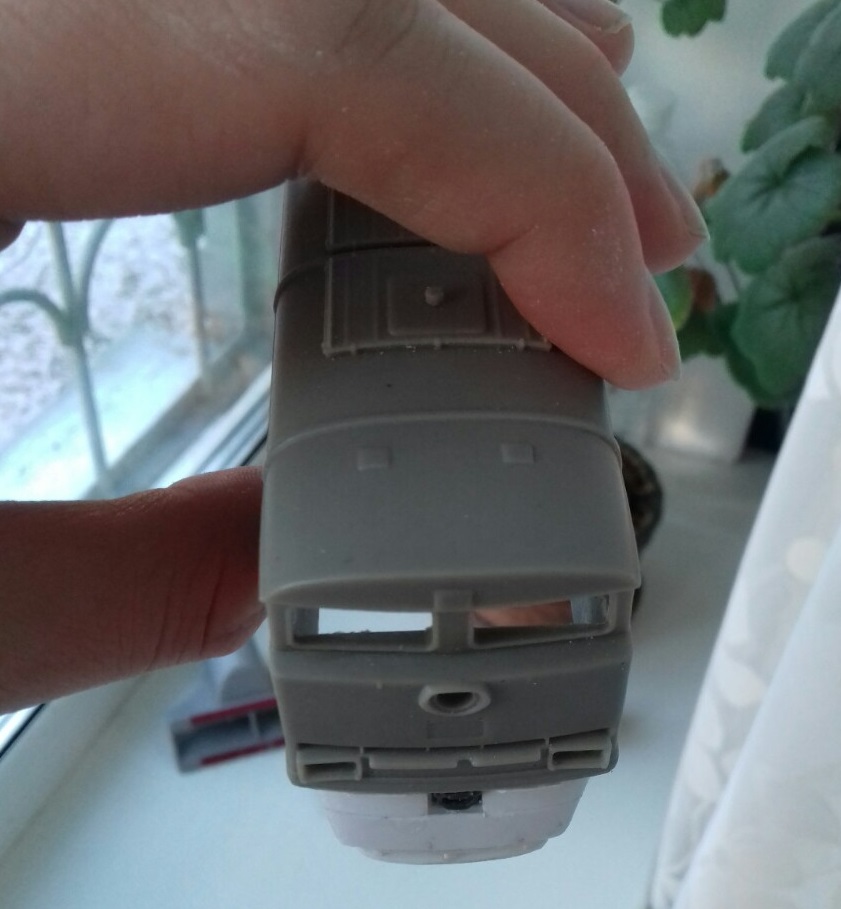

Ради подобной машины брал кит 2ТЭ10В. Кузов аналогичен, нужно только сделать метельник и посадить на соответствующую ходовую.
Делаю помело:
Садить буду на М62 от "Роко", с металлической рамой придется чуть повозится - убрать лишнее.
От смоляной рамы надо отрезать заднюю часть и приклеить к металлической.
Пока что так...

Re: 2ТЭ10Л с унифицированной кабиной (конверсия кита 2ТЭ10В от Д. Камушкина)
Удалось выкроить время "на попилить". В очередной раз переделал метельник: после внимательного рассмотрения фоток прототипа углядел, что недостаточно округлое у меня вышло. Теперь уже получше.
Дальше потихоньку занялся накладными.
Подумав, решил что будет версия с "молдингом" под лобовыми. Благо от М62 лежал в коробке уже готовый. Пришлось только распилить его на несколько частей и клеить по месту, потому как форма кузова малость не та 8-)
На этом пришлось пока что закончить...

Почти закончил.

Дмитрий, спасибо! Хотя далеко не все детали из кита использовал. Латунного обвеса почти нет (слишком хрупкий, на мой взгляд), где мог - заменял пластиковыми элементами или вообще не ставил. Да и вообще, к киту есть вопросы... :?
