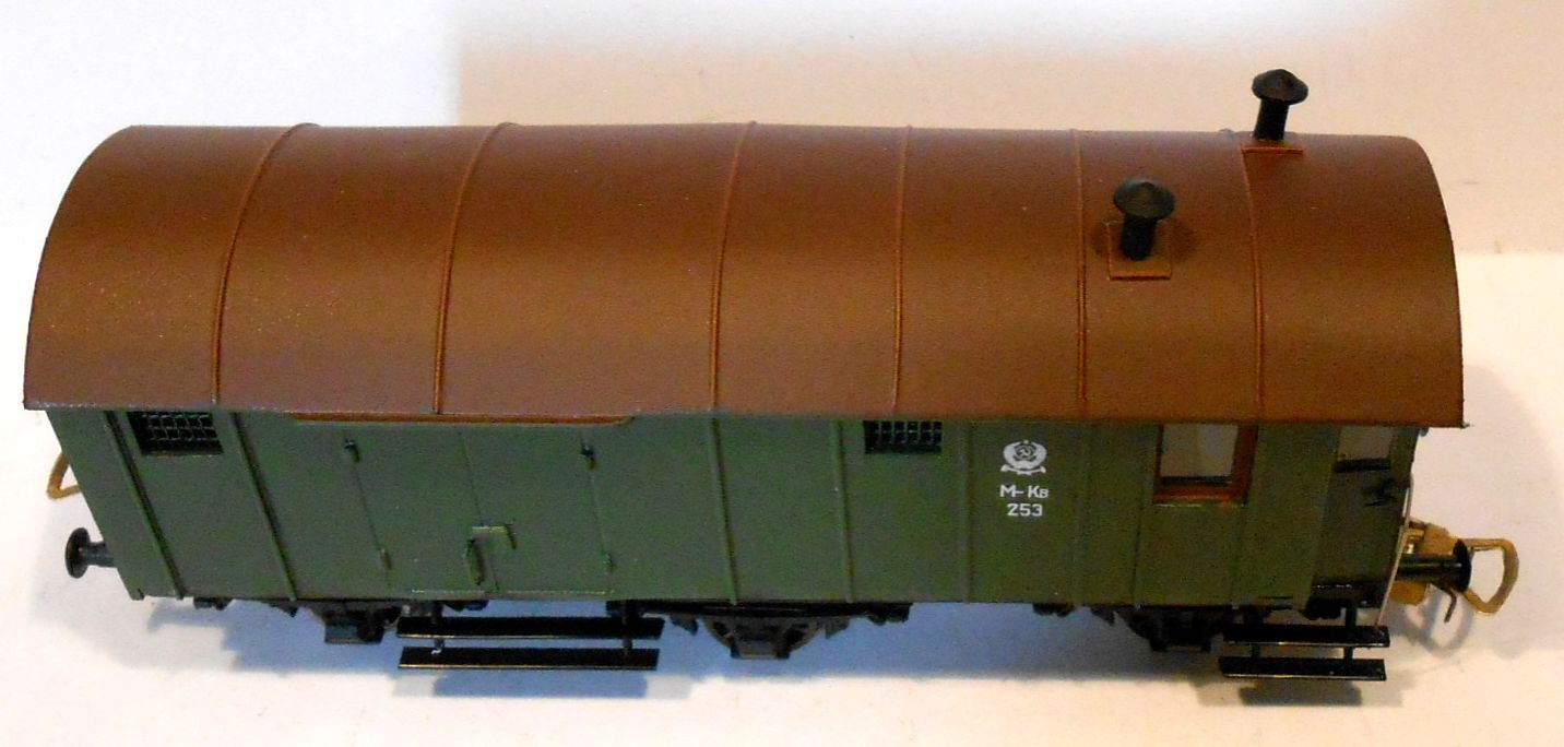

Багажный вагон закончен.Работа хоть и затянулась но была познавательной.
Вагон полностью в советском габарите.Сцепки не красил ибо моя краска облазит и выглядит
еще страшнее.А так терпимо.Главное что бы они выполняли свою функцию.Так он смотрится
с вагонами для которых строился.
Всем спасибо.Чуть позже добавлю еще одну фото прототипа.

Смотрится недурно, колоритно ;)
краска шагренью?

Re: Рукоблудство Stinky
Да, действительно - колоритный вагон!
Хороший вагон вышел, только сцепки все портят :). Денис, а почему вы сцепки не грунтуете?

ЗЭРЗ писав:Денис, а почему вы сцепки не грунтуете?
Ващет давно пора на ты. 8-) Не грунтую потому как есть проблемы с грунтом как таковым.
Получается что краска без грунта держится лучше чем с ним.Да и отвинтить и задуть
их не есть проблема.
Артем Д писав:краска шагренью?
Нет вродь.Наоборот полуглянец. :roll:
А багажный очень даже получился. Самобытный вагончик.
С торцевыми огнями и внутренним освещением, как понимаю, решил не заморачиваться. Это на любителя...
Гладкая, в общем-то, поверхность при определённом ракурсе выглядит как шагрень если красить из баллона, холодной краской, в холодном помещении, а объект покраски только-что вынесен из тёплого помещения. Предполагаю, что Денис красил на балконе.
Тоже имел подобный опыт. Сейчас крашу в прогретом помещении слегка нагретую заготовку, а баллон нагреваю, чтобы был ощутимо тёплым. Не горячим конечно... 8-)

Я под огромным и приятным впечатлением от получившегося вагона. Да он просто красавец! Ажурный, аккуратно собран и покрашен. И четко прослеживается рост качества с каждой новой моделью. Всё изящнее становятся детали. Хотелось бы узнать поподробнее о покраске... Какая краска? в частности.

Xoma писав: Хотелось бы узнать поподробнее о покраске... Какая краска? в частности.
Спасибо за столь лестный коментарий.но модель не без изьянов.Самое ржачное что Фляйш
остался с родным напольным освещением под лампы.Но я его не реализовал.Во первых нет
таких дивных микроламп.Второе нечего там освещать. :roll:
По окраске все банально,потому как красил быстро,на морозе и ночью.(после основной работы)
Грунт светло серый матт(автоэмаль,баллон).Потом коричневый крыш(автоэмаль,баллон,глянц).
Зеленый Ревелл,разведенный 646 под аэр.Пентафталь,полумат.Черный низ автоэмаль,баллон,мат.
Финишировал лаком полуматт автоэмаль,баллон.По сути дул все баллонами кроме бортов(аэром).

Слова были не лестны. Я уважительно относшусь к старательному труду руками и головой, особенно если и результат получается хорошим. И даже не подумал бы , что из баллончика ночью на холоде можно так зачетно покрасить...

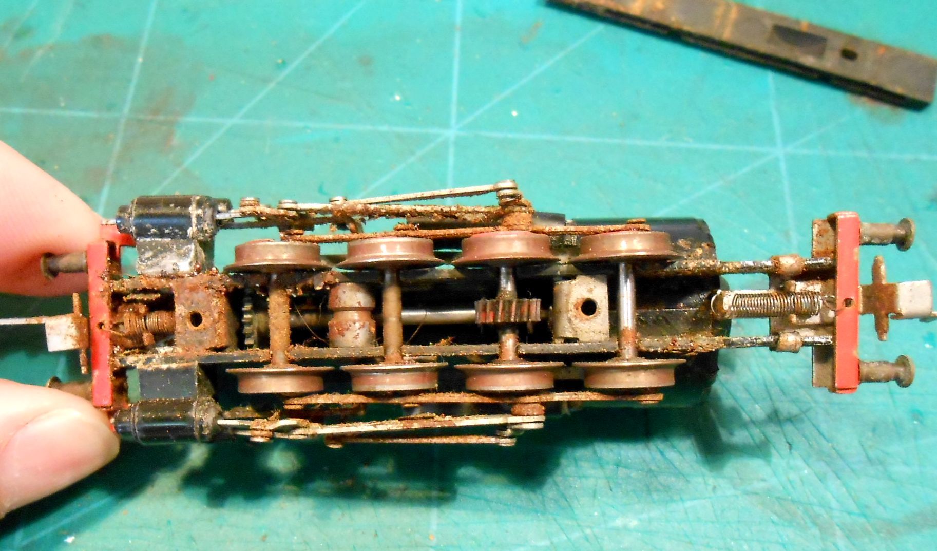

К сожалению сам лок был в ужасном состоянии.Практически сгнил.
Хоть Игорь его назвал "утопленником" я слабо понимаю как можно утопить модель. :?
В целом похоже на очень сырое помещение,типа балкон или сарай(погреб).
Сняв кузов внутри все было не так печально.
Двигатель выглядел весьма живым.Износ углей коллектора говорил о том что лок побегал нормально
в своей жизни.Очистил механическим путем,смазал,удалил лишнее и вуаля.
Старичек попердывая таки смог поехать.Но увы и ах не на долго и не далеко.Критический
ихнос пластиковой шестерни в первой ступени(та что на валу от двигателя) не позволяет
ему полноценно жить.Подвернется запчасть легко заменю. :roll:

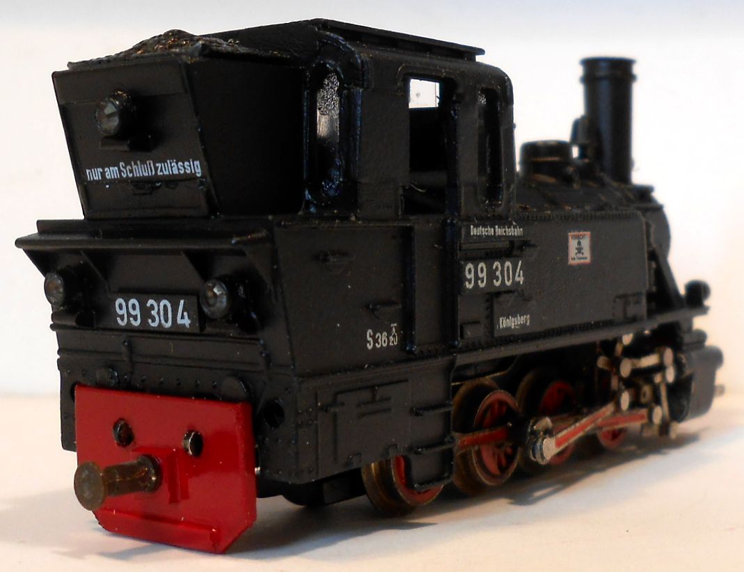

Итак паровозег торжественно завершил.В первую очередь это груз для вагона,
который правда умеет самостоятельно передвигаться. ;)
Всем спасибо!

Отличная идея и реализация! надо тоже так попробывать ;)
Повідомлень: 1748
Has thanked: 226 times
Been thanked: 924 times
Красавчик! И ты и лок :D
Сделай фото мертвой шестерни, может чета найду.

А если в механизме есть ещё одна такая же, то можно скопировать и отлить. Жить будет вечно

Как груз - пойдет.
Но, ИМХО, - слегка поспешил с покраской. Стоило загладить и зашлифовать вставки на будке машиниста - уж очень видно стыки :?
