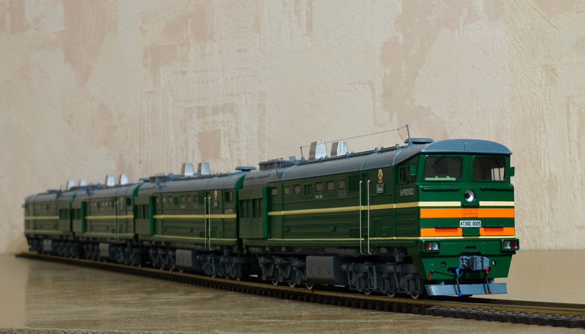

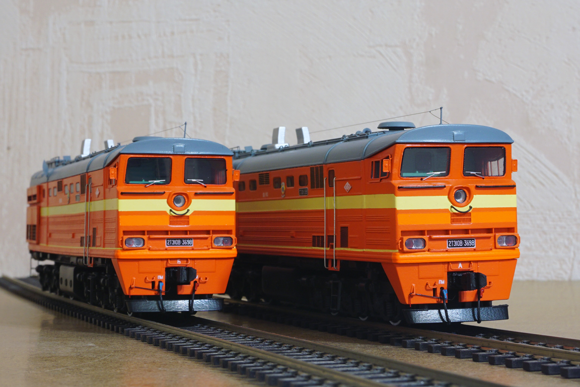

Несколько последних моделей:
2ТЭ10М-К-3347. Северная жд. РЖД. Добавлены кондиционеры, антенны АЛ-1, банки выхлопа дизелей Д49. 2ТЭ10В-3698. Дальневосточная жд. Машина интересная тем, что стоит более поздний метельник, на раннем кузове (боковые окна кабны машиниста старого образца, доп гофры на камере ввк, ромбовидная табличка). 4ТЭ10С-0005. БАМ. Версия в заводской окраске.
Секции ТЭ10М доработал до внешнего вида серии 10С:
- жалюзи и маты холодильника идентичные серии 2ТЭ10У
- выхлопные трубы идентичные серии 2ТЭ10У
Бустерные секции "запилил" из обычных, с использованием торцов напечатанных на 3Д принтере. У кабин убрал все лишнее, оставив только пульт для маневровых работ. Все это будет видно при освещении. Модель планировалась под обмоторку.

Некий фатализм просматривается...Kamuwkin_Dmitriy писав: Модель планировалась под обмоторку.
Что-то не сложилось или вопрос просто пока отложен?
Четыре секции выглядят грандиозно, но катать такие модели надо конечно на больших модульных макетах. Мнение сугубо субъективное, но у себя, при длине станционных путей 1500 мм между горловинами, не планирую применение даже двухсекционных локомотивов. Всё конечно помещается, но визуально совершенно не воспринимается.

Все сложилось) Просто пока заказчик обдумывает варианты и возможности.youdmit писав:Некий фатализм просматривается...Kamuwkin_Dmitriy писав: Модель планировалась под обмоторку.![]()
Конечно такую колбасу лучше катать по большим макетом, причем желательно с большим количеством вагонов.
