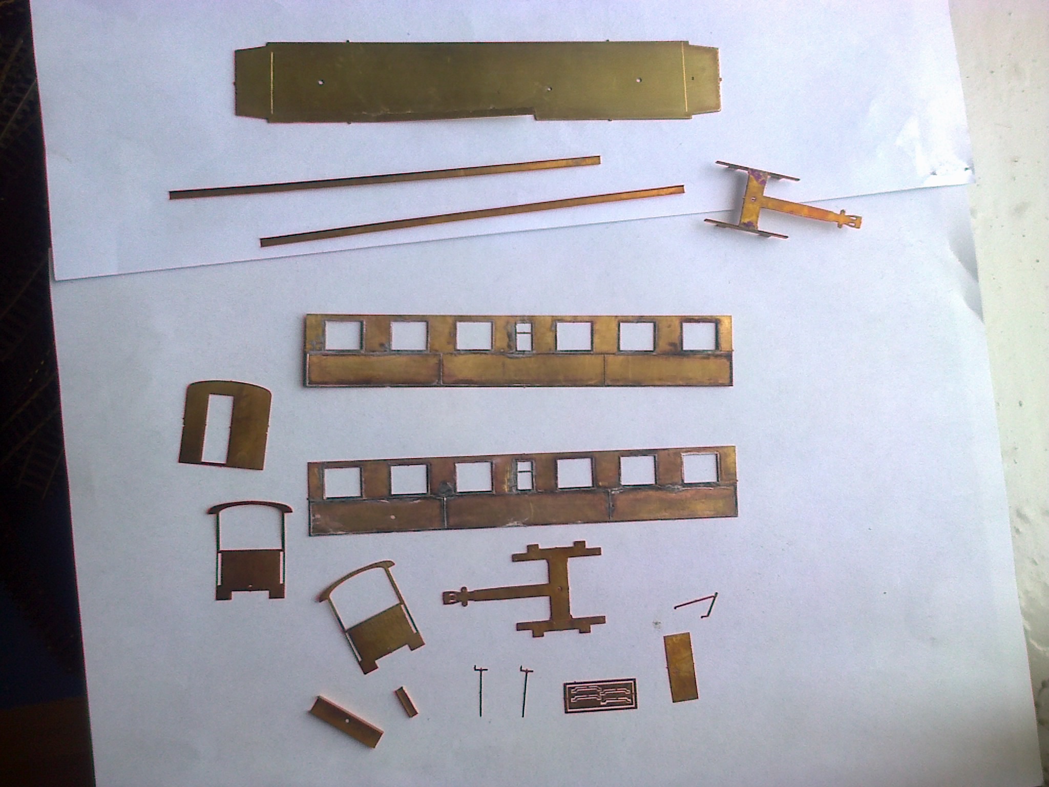

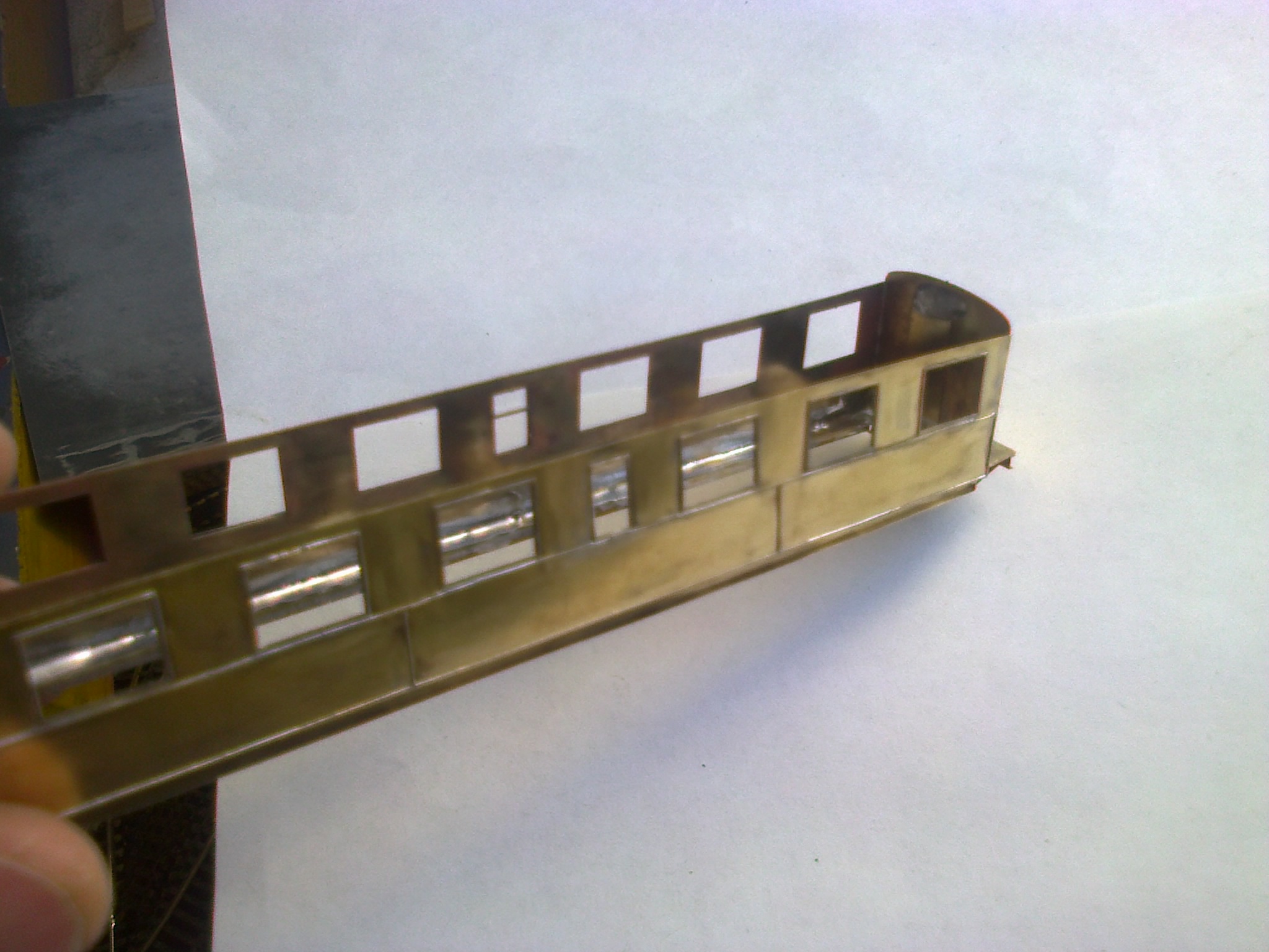

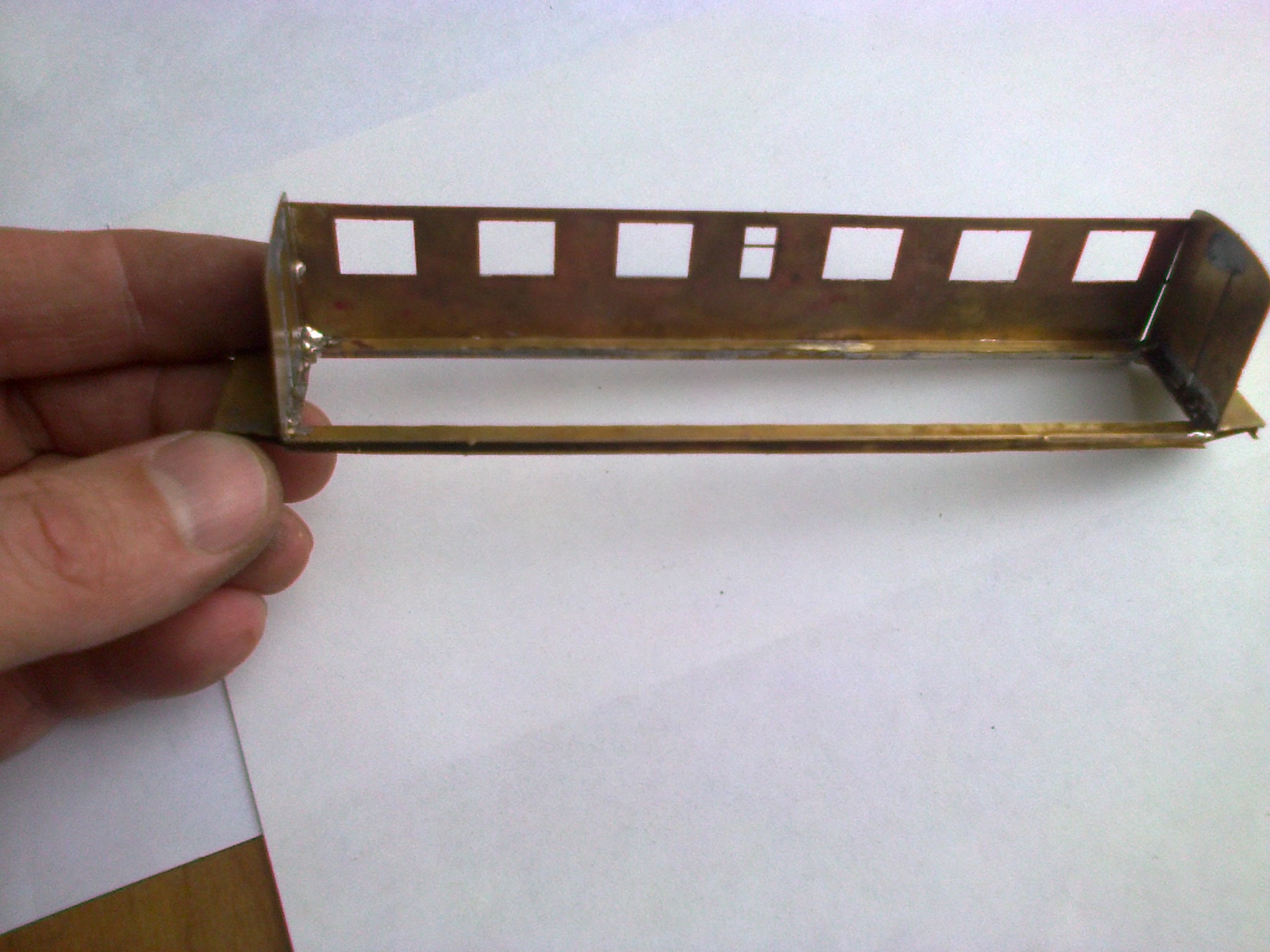

Вагон УЖД из травленки

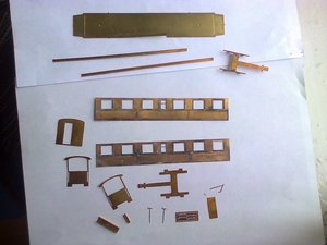

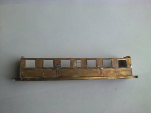

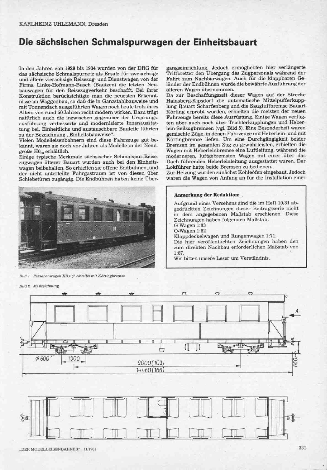

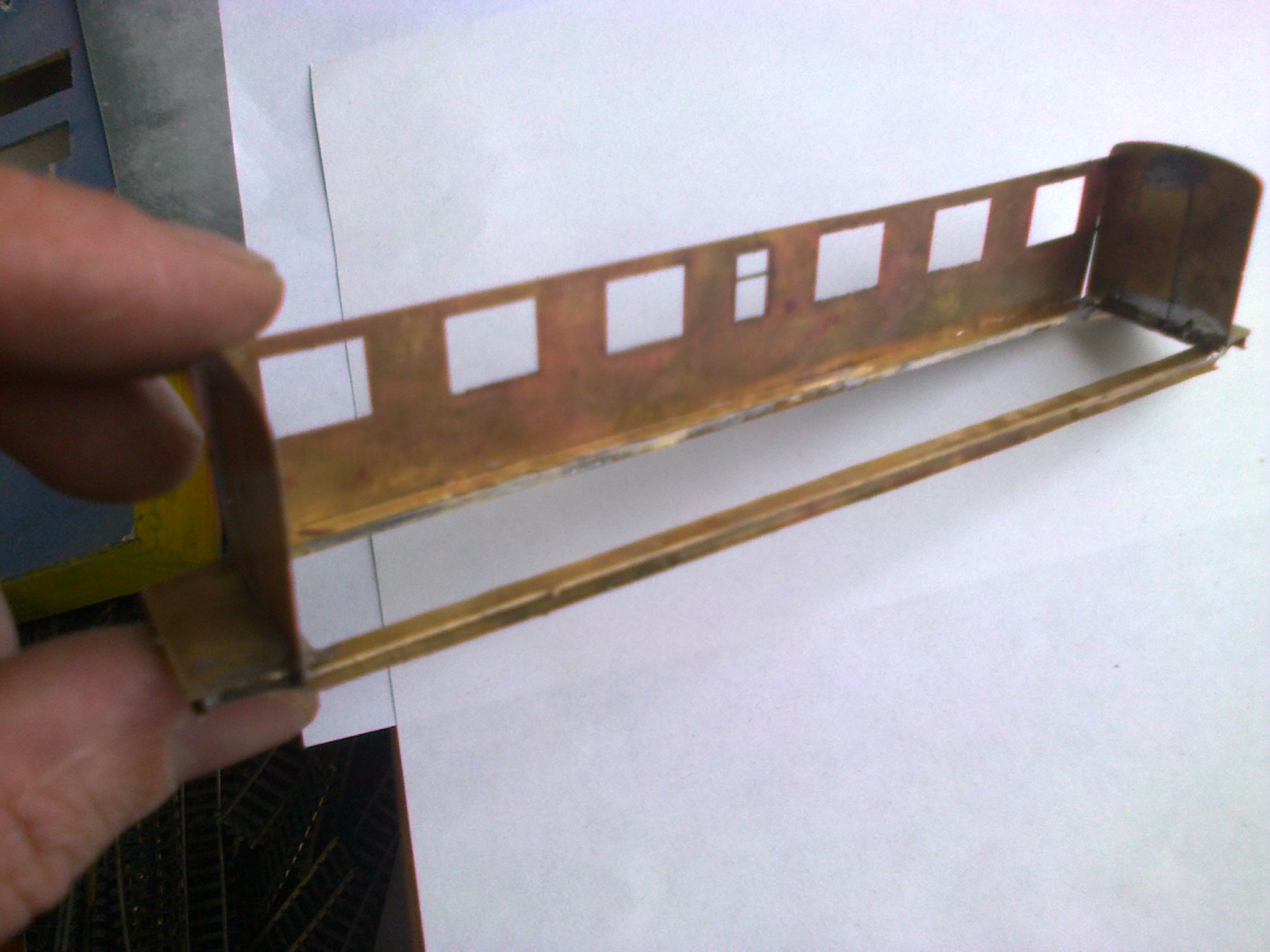

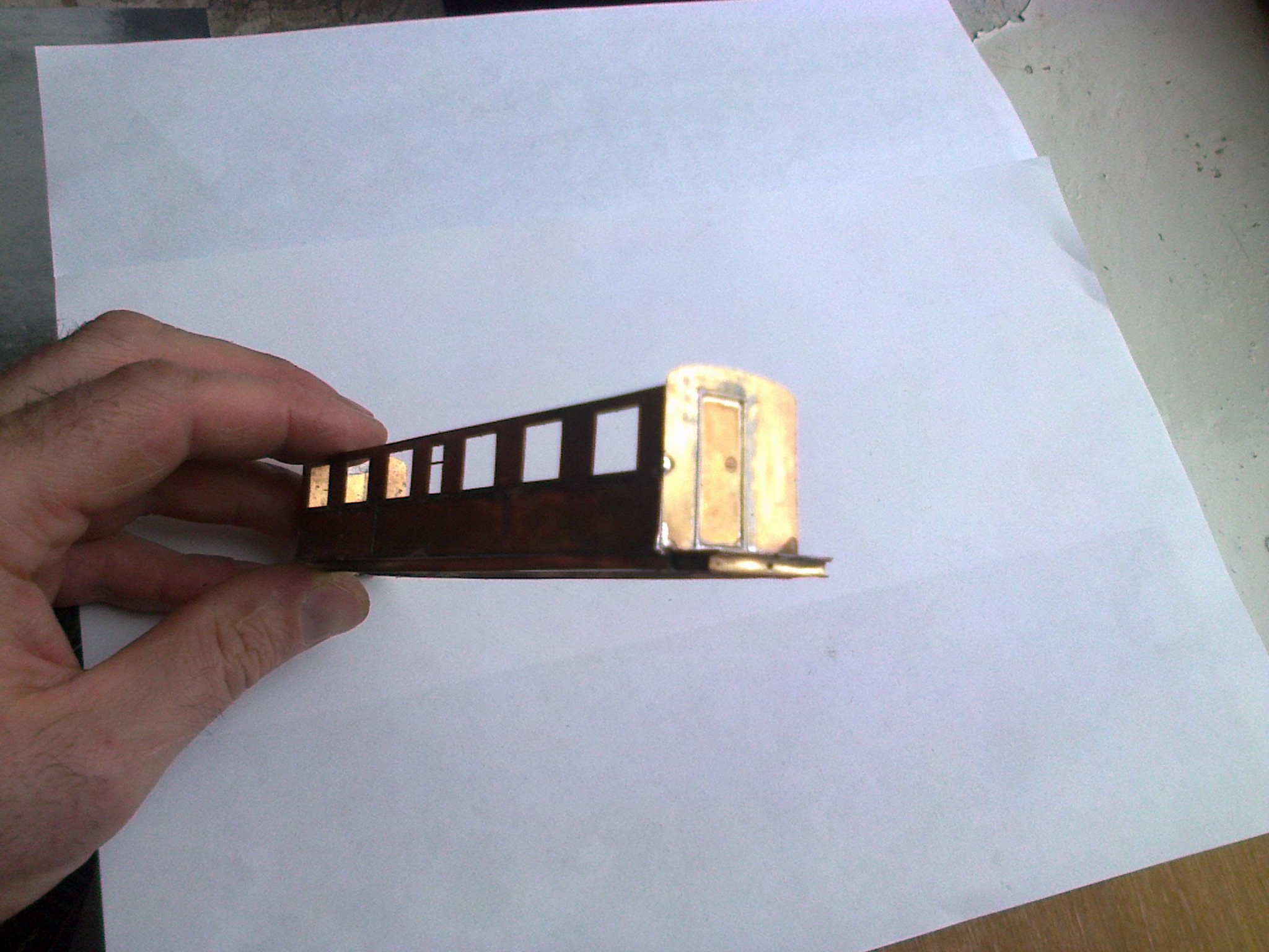

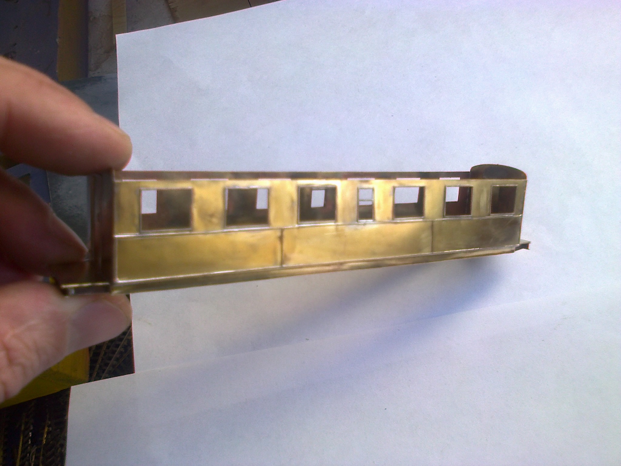

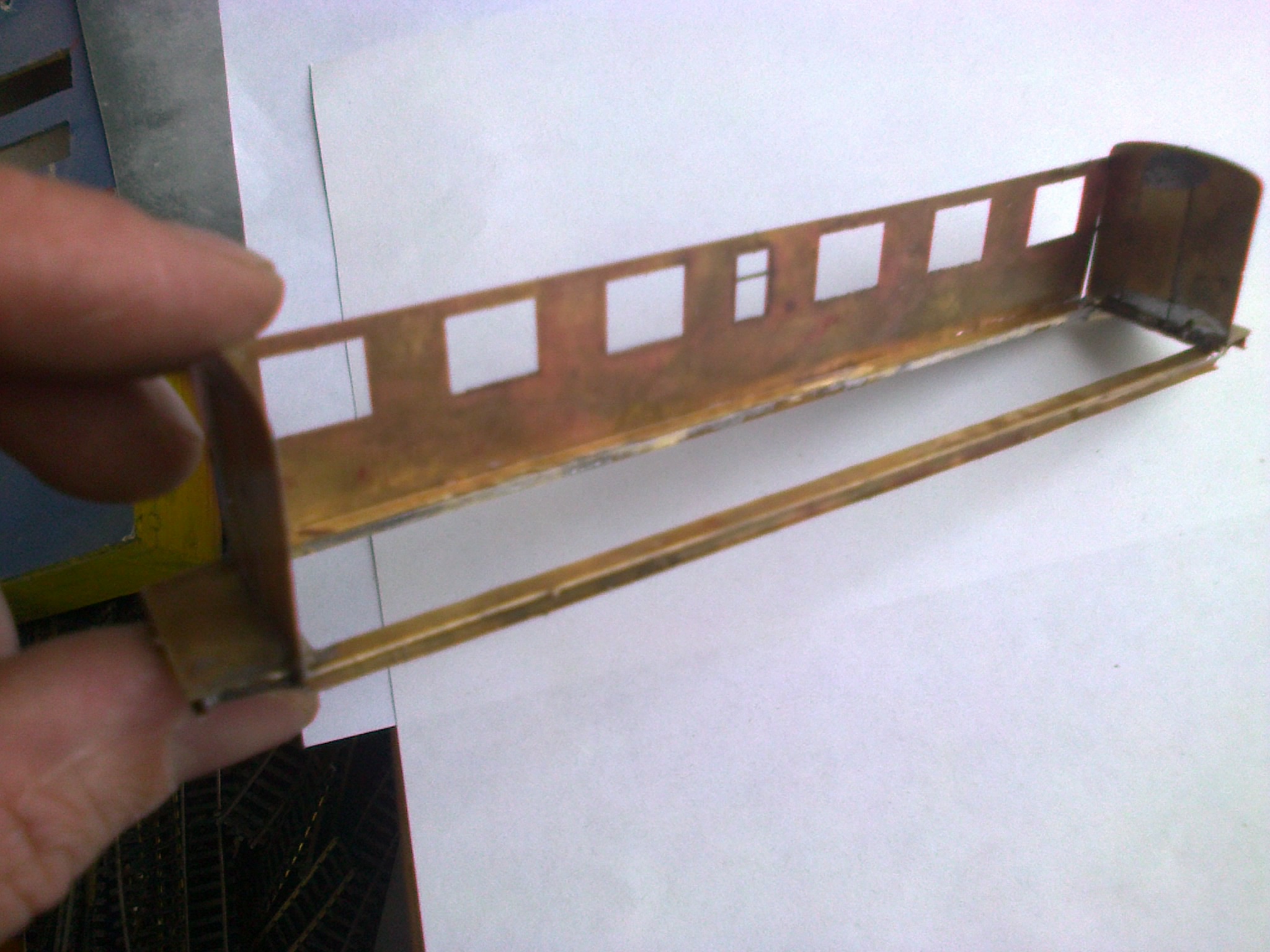

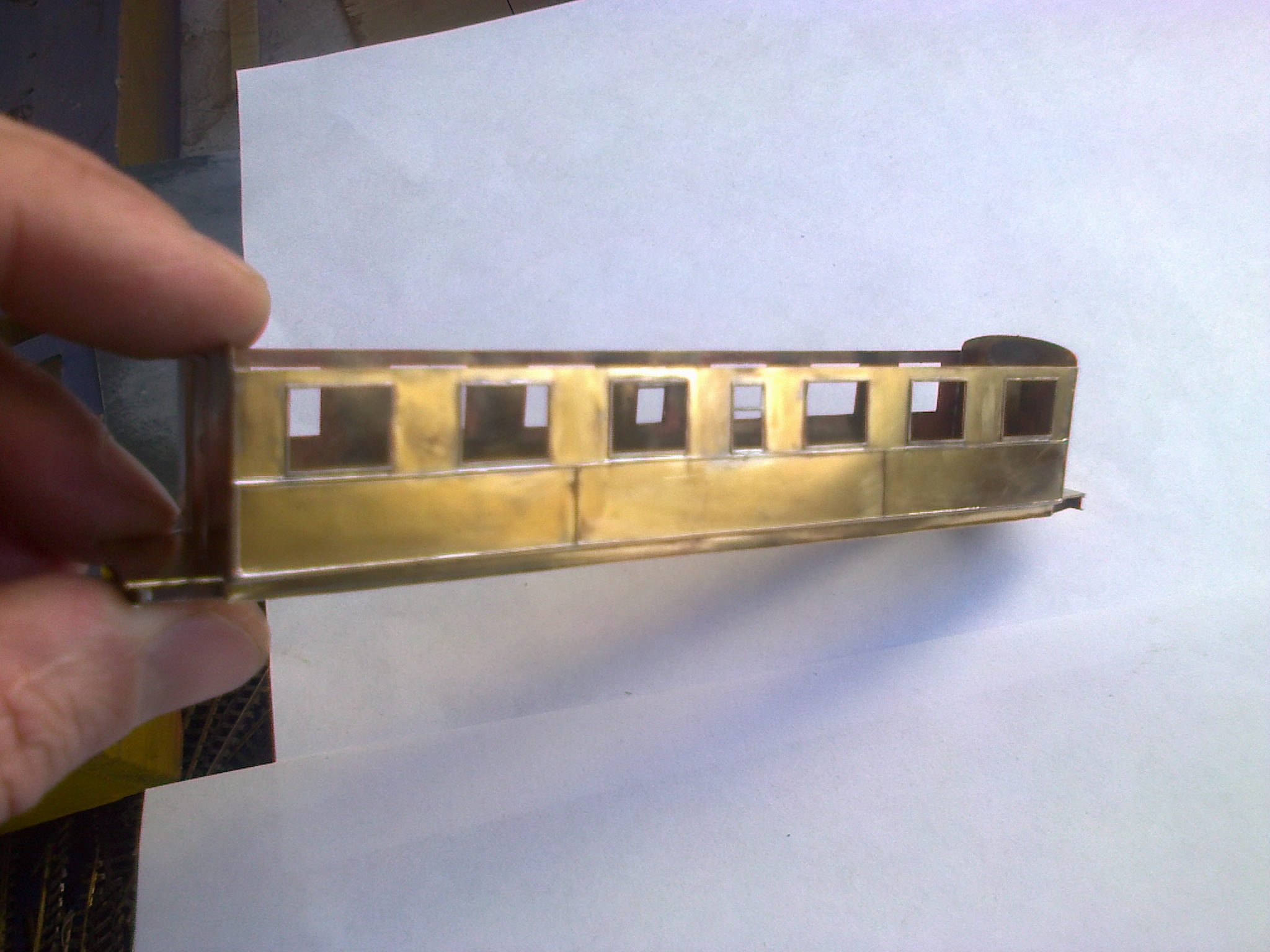

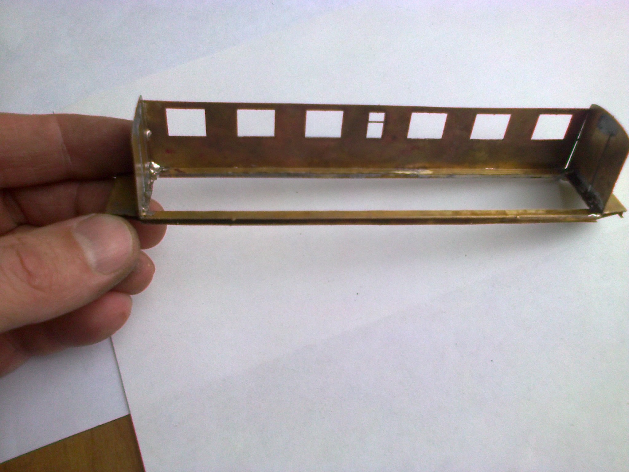

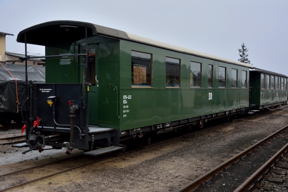

Вот такой вагон решил сделать в начале узкоколейной эпопеи. Модель особо не претендует на копийность (инфы кроме показанного чертежа по нему не нашел
), просто первый вагон собственной разработки, травления и сборки.
Если кто-нибудь из коллег даст еще какую-либо информацию именно по этой модели вагона,буду благодарен и переработаю фотошаблон.

Вай,какая милота!Классический немецкий узкоколейник.
Вещайте постройку.
К сожалению особо чертежей не удалось нарыть.Но судя по фото прототипов
они бывали разных компоновок.Даже деревяненькие.

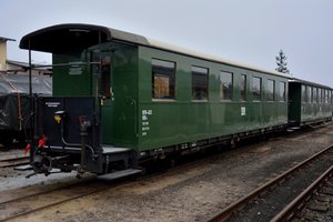

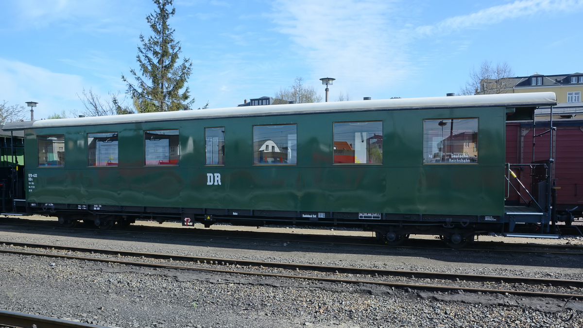

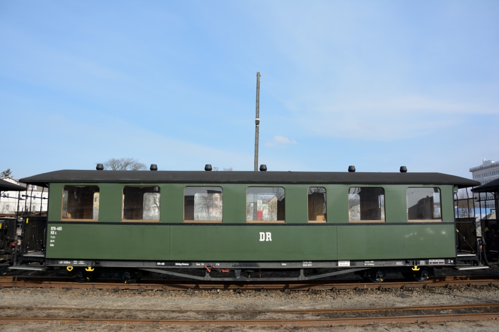

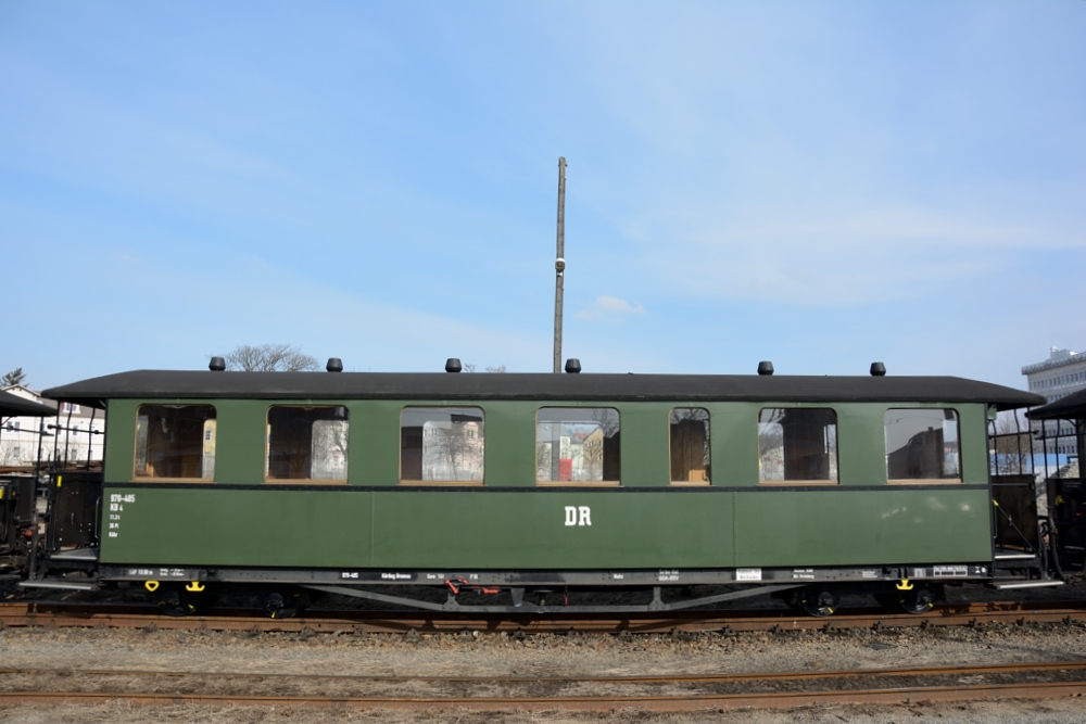

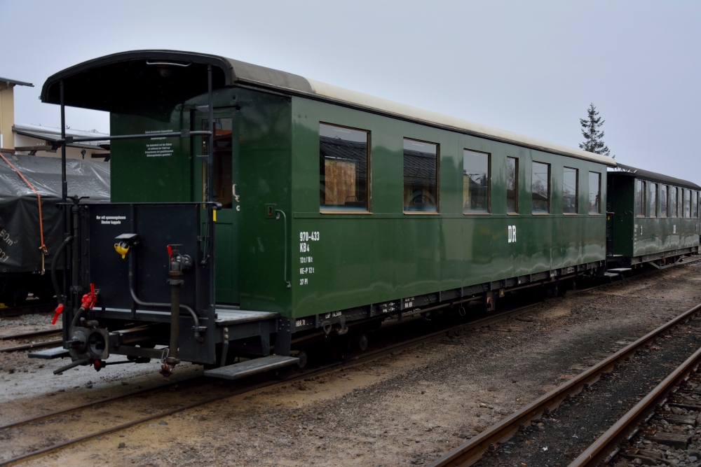

Re: Вагон УЖД из травленки

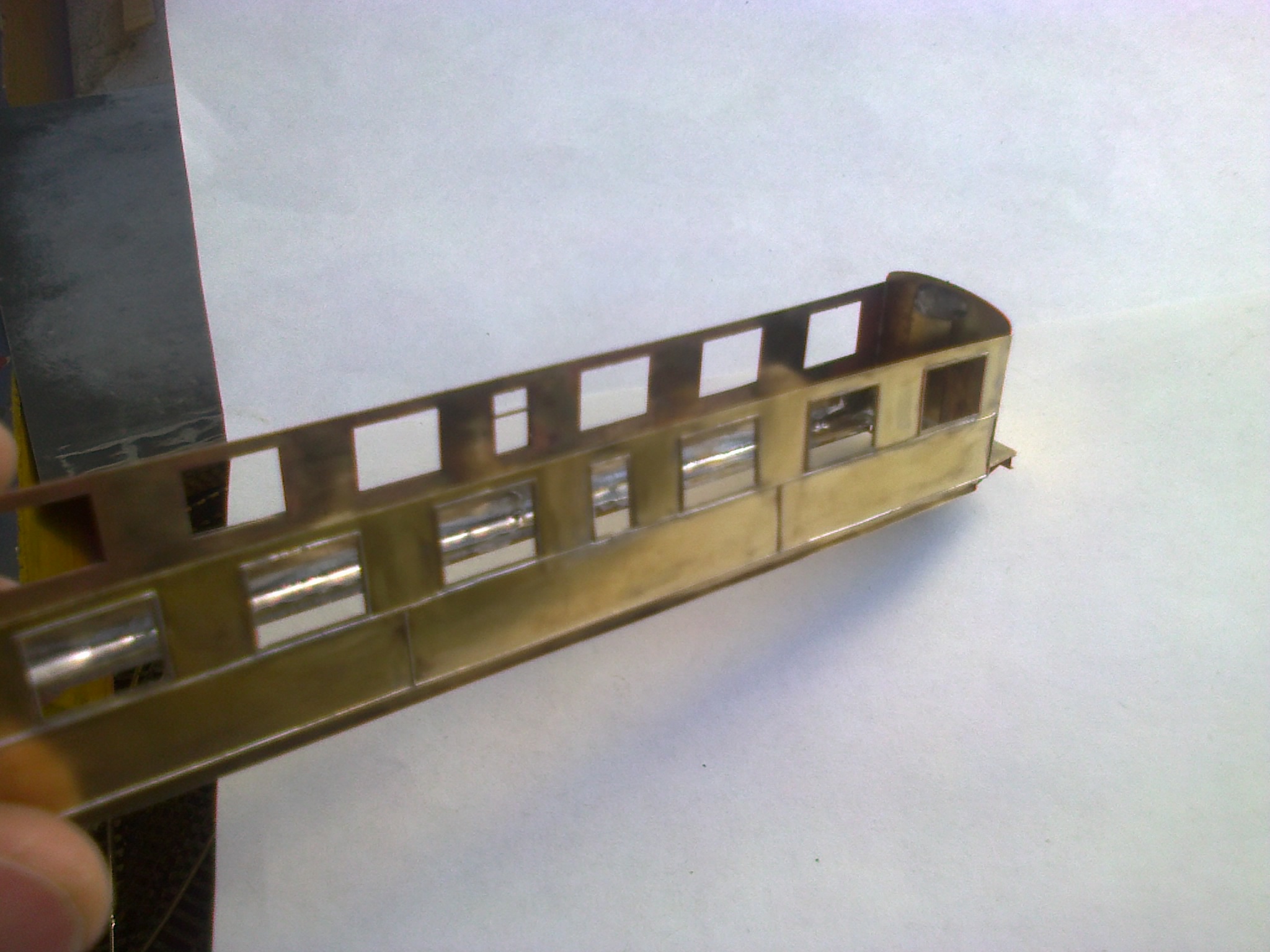

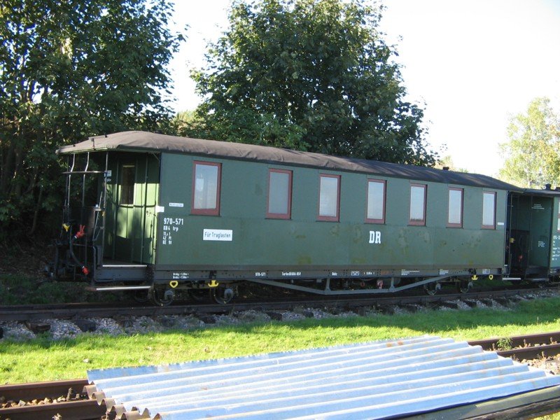

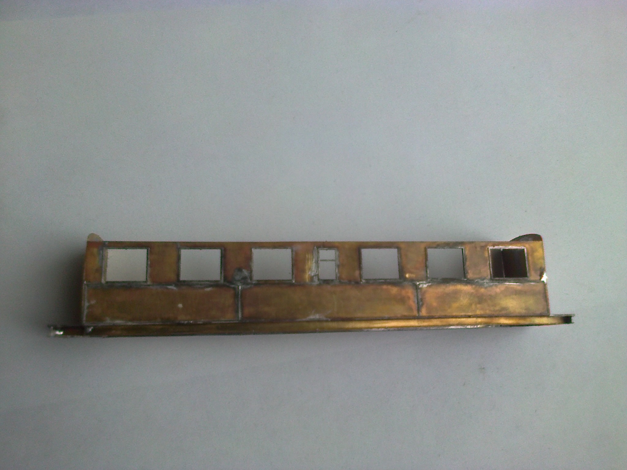

Денис, благодарю за фото. Вагон на фото 1 и 5 похож, хотя отличия есть ( на фото нет наличников оконных рам и есть окна на входных дверях). Ну, это в данный момент неважно. Таки переделаю шаблон по вагон на фото и все будет ОК.

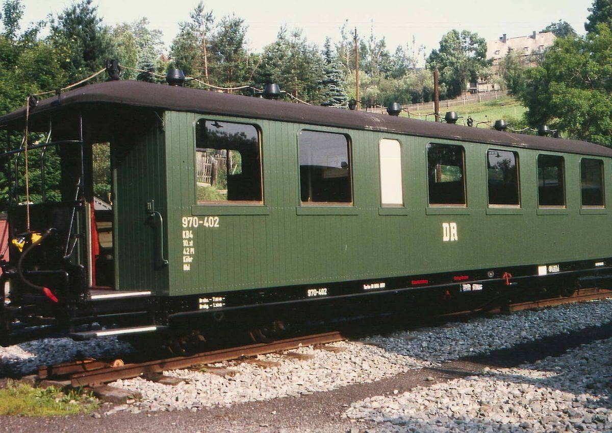

на реставрации (11 фоток) - https://www.pressnitztalbahn.de/museums ... n/970-408/
общий вид (2 фото) - https://www.pressnitztalbahn.de/museums ... n/970-541/

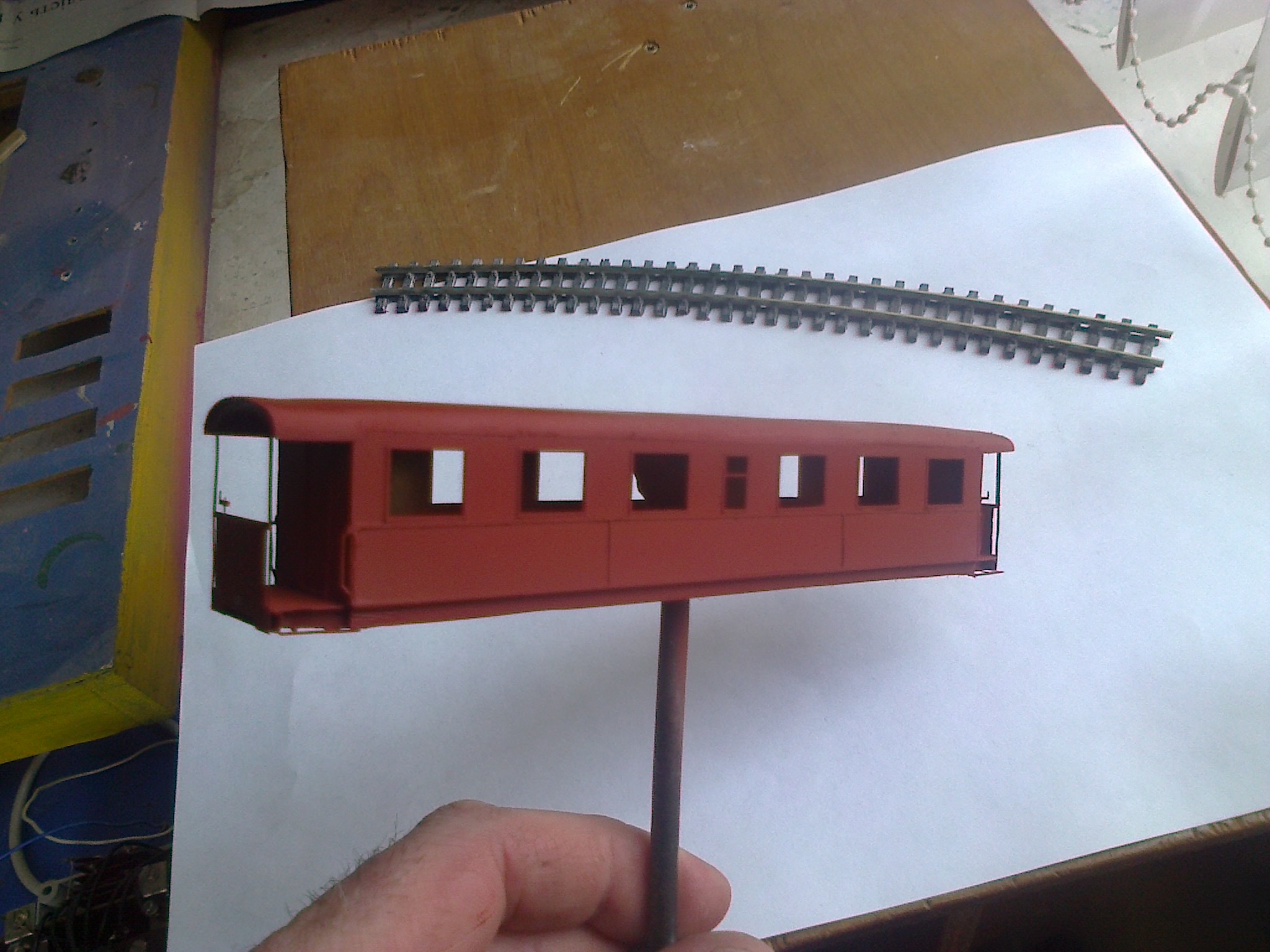

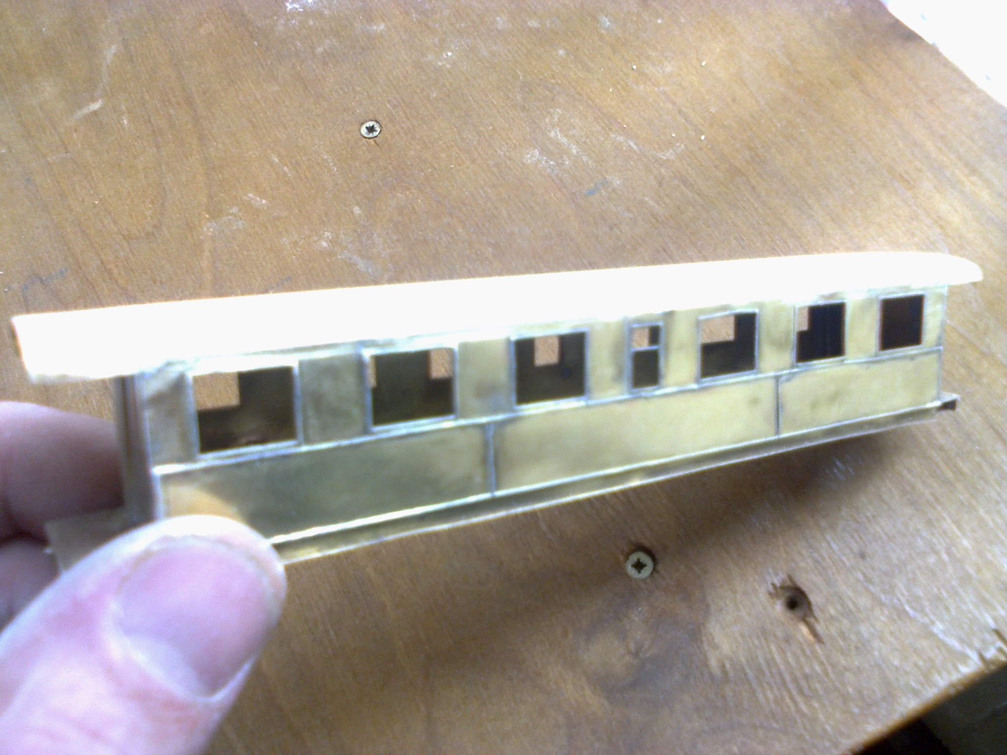

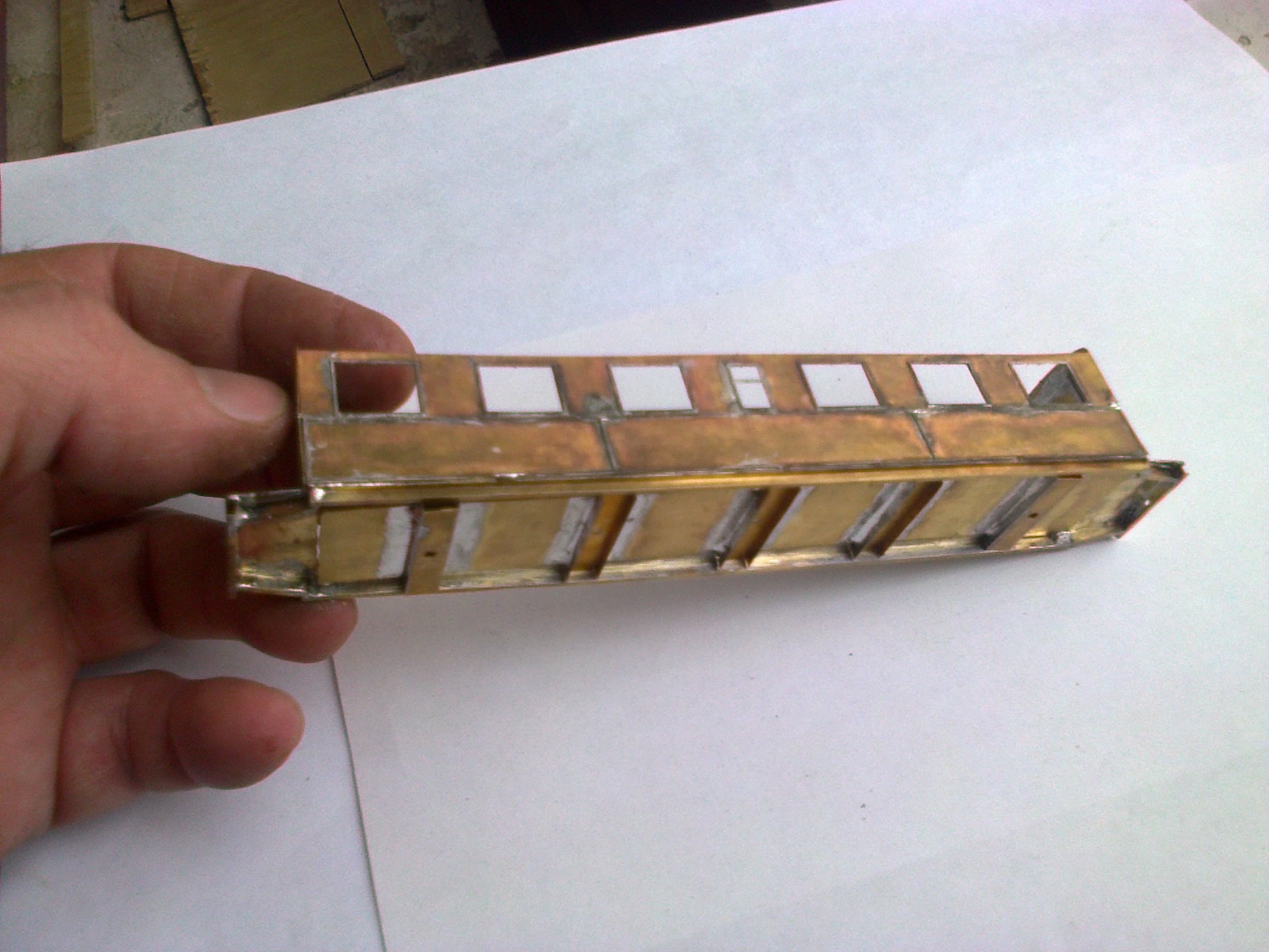

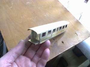

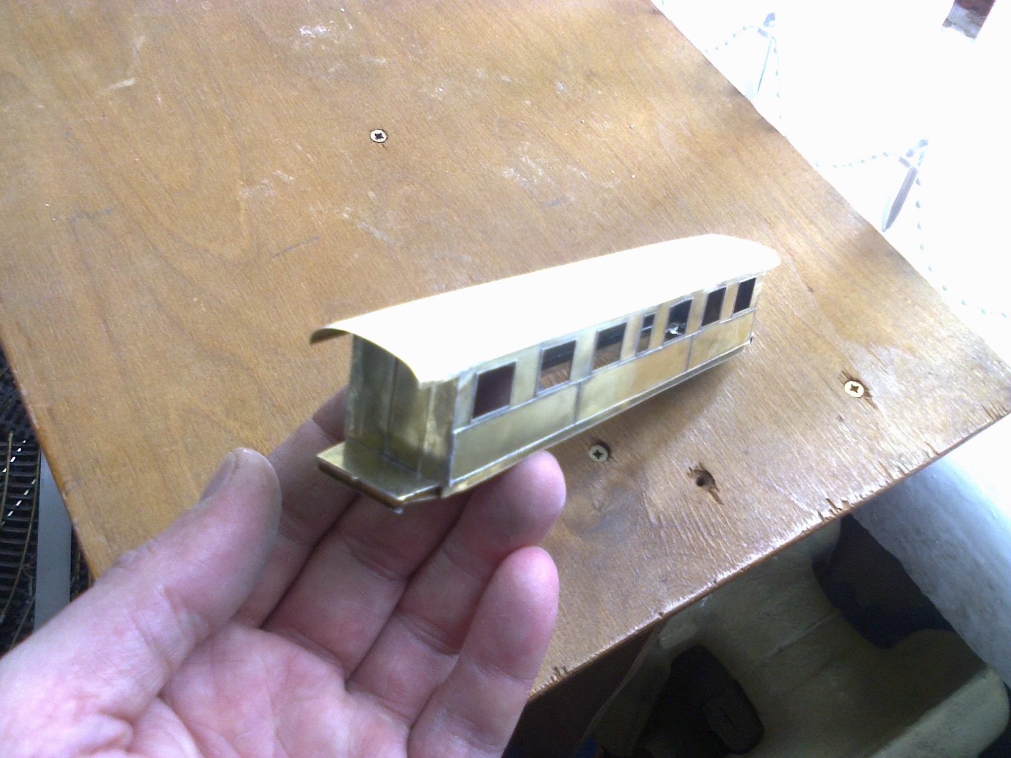

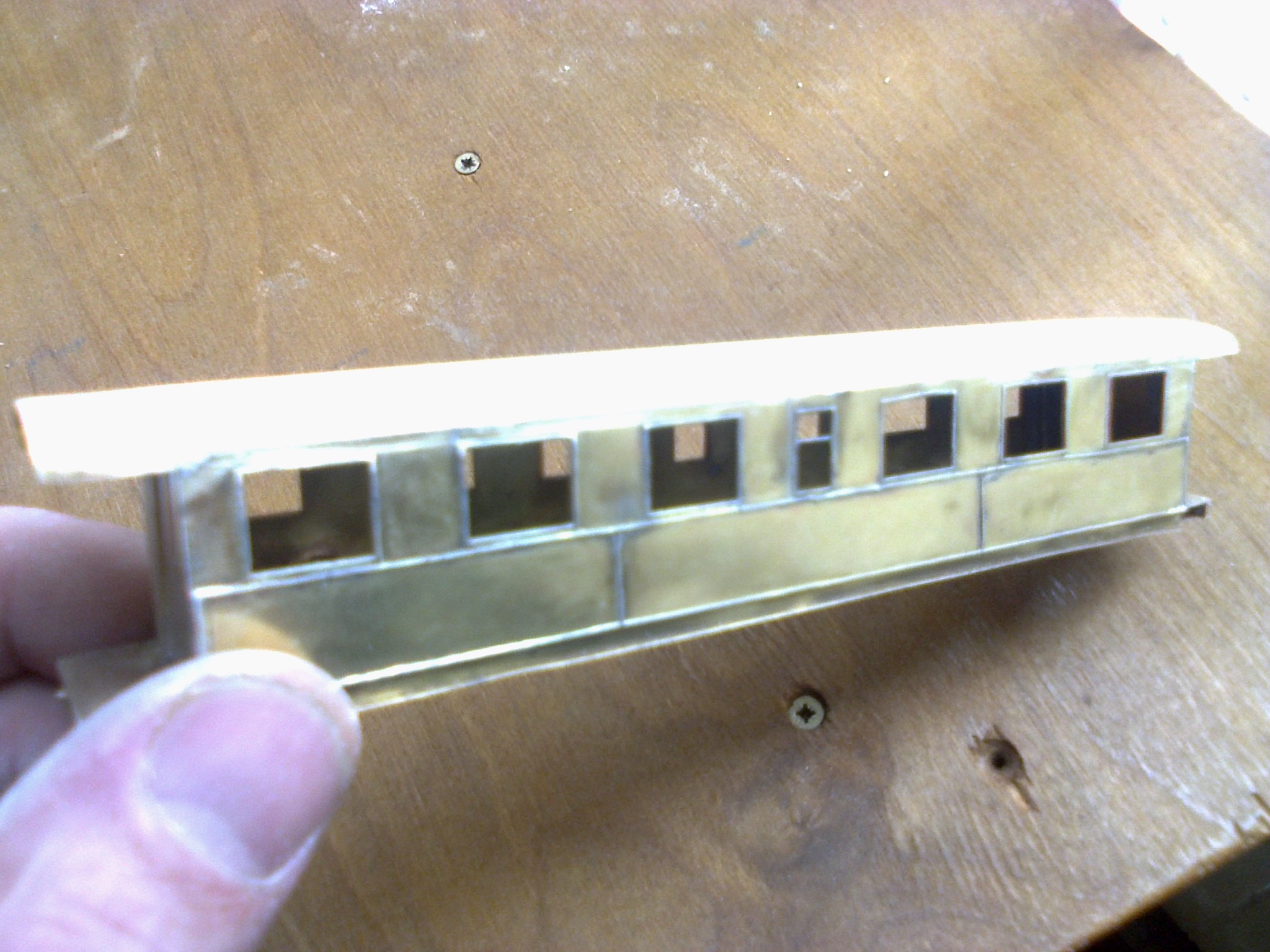

Как мне не хотелось, но пришлось делать крышу пластиковую:
- не получилось красиво на коленке выгнуть из латуни;
- неприятно увеличивающаяся масса вагона.

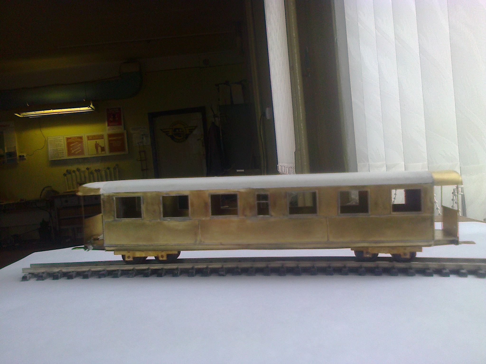

Поставил на колеса(ТТшные, нужные ждем-с) и загрунтовал.
В масштабе должны быть 6,8 мм, но таковых вроде нет в природе. Заказал у Игоря металлические диаметром 7 мм. Хотя и на ТТшных диаметром 7,5 мм тоже неплохо смотрится и высота по чертежу соблюдается (+ - 1 мм не считаю). Пока поездит на этих, а когда приедут нужные - будет видно.

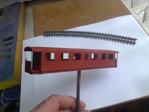

Продолжение такое - изготовление имитации букс и рессор, окраска и декали.
К сожалению, из-за ошибок в проектировании, часть мелких деталей на кузов установить уже невозможно (надо было под них наметить посадочные места).
По декалям вот думаю - мог ли такой вагон затесаться на СЖД как трофейный или по репарациям?. Мне кажется, что на ужд Прибалтики таки мог.

Спросил знатока по ужд, именно таких как на схеме с такой крышей над тамбурами,окнами и тп. нет,
но схожих аналогов да было вывезенно, из Поморья и из Саксонии.
Вобщем как по мотивам трофей можно, сильно не будет фантазией.
