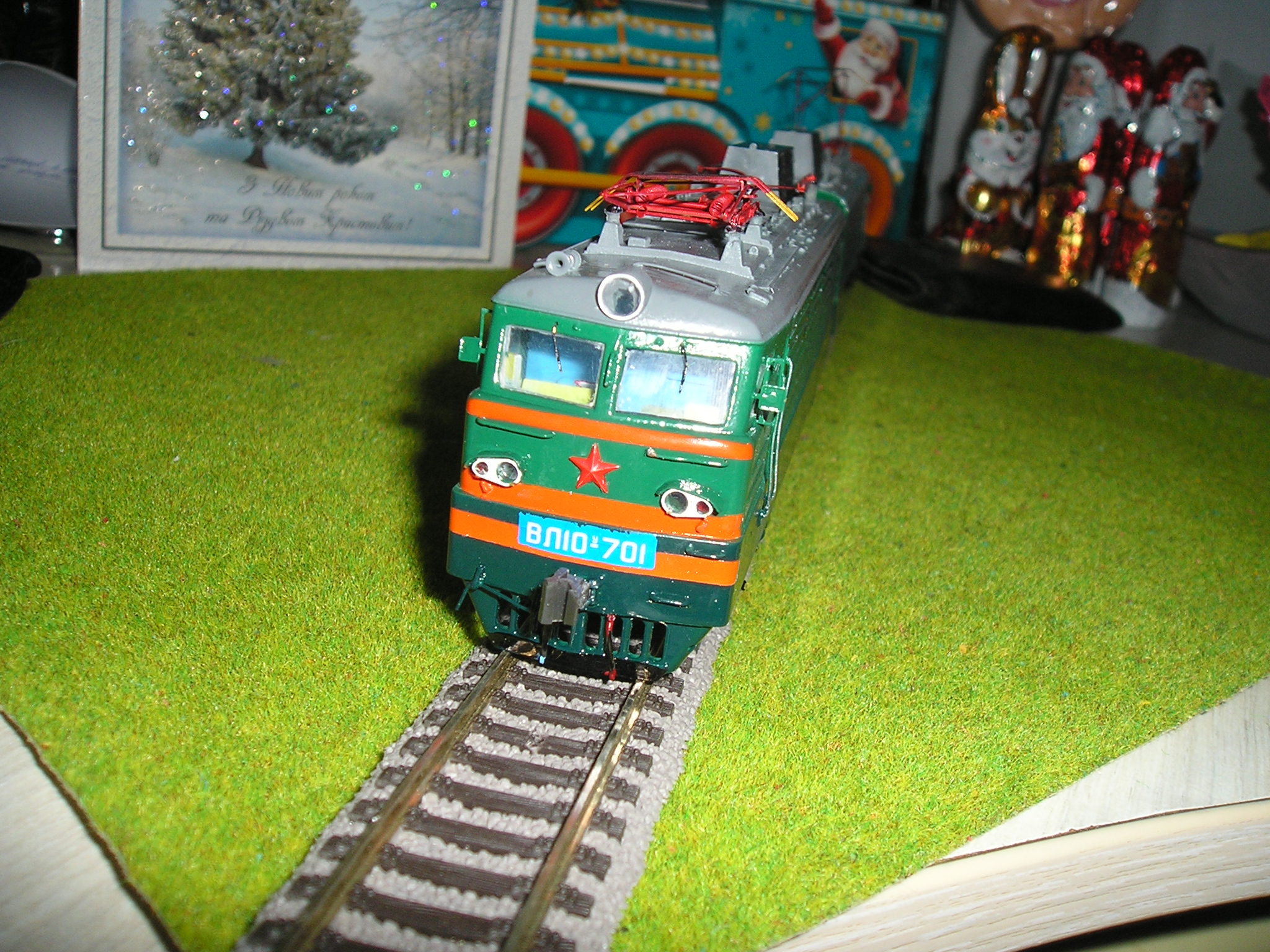

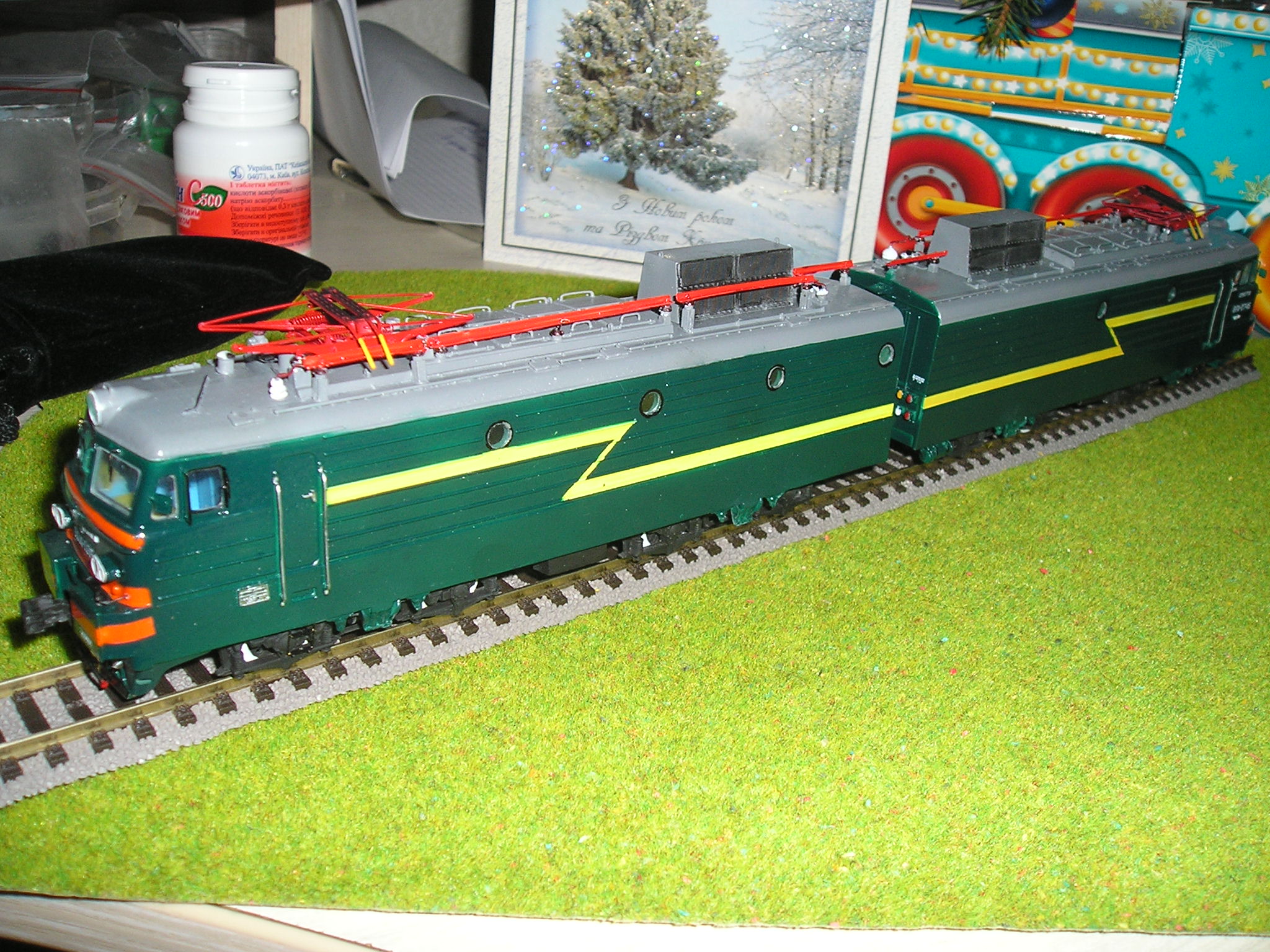

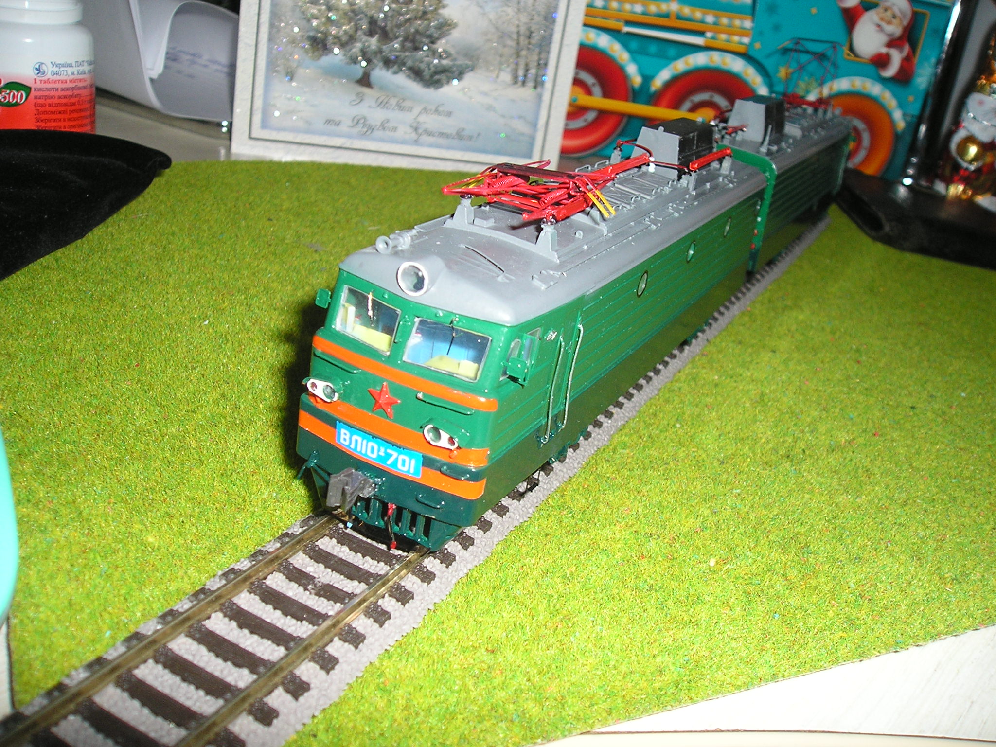

добавлю еще немного фото Китов, доделанный СР3 спасибо русскому другу за декали.
- Повідомлень: 4036
- Has thanked: 1180 times
- Been thanked: 1295 times
Re: Моя паровозная Коллекция
Андрей, что значит "фото Китов"... это фото готовых моделей. Хорошие "выльники", прикольно что в разных цветовых схемах сделал. Мне нравится.

мне тож понравился Вл 11 с желтой полосой решил сделать такой, аВЛ10 оставил в ссср окрасе и ВЛ80й будет такой же, мож чуток красок набодяжу чтоб тон отличался под УЗ делать не буду не очень нравится, в УЗ будет Д1 но надо найти кто делаки сделать может и проблема стекол

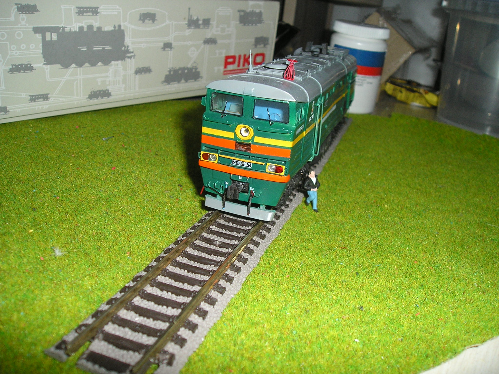

Тепловоз неплохо покрашен.Дэки отлично легли.Понравились буферные фонари(стеклышки).

фарки в фонари вытачивал под размер пилкой для ногтей т.к. они были для зил 130 в 43м масштабе но как световоды подходят,стекла вырезал из тонкого прозрачного пластика т.к. те что в комплекте акриловые выпирают и тогда травленка не ляжет

2ТЭ10В отлично собран, у меня так аккуратно не будет.
