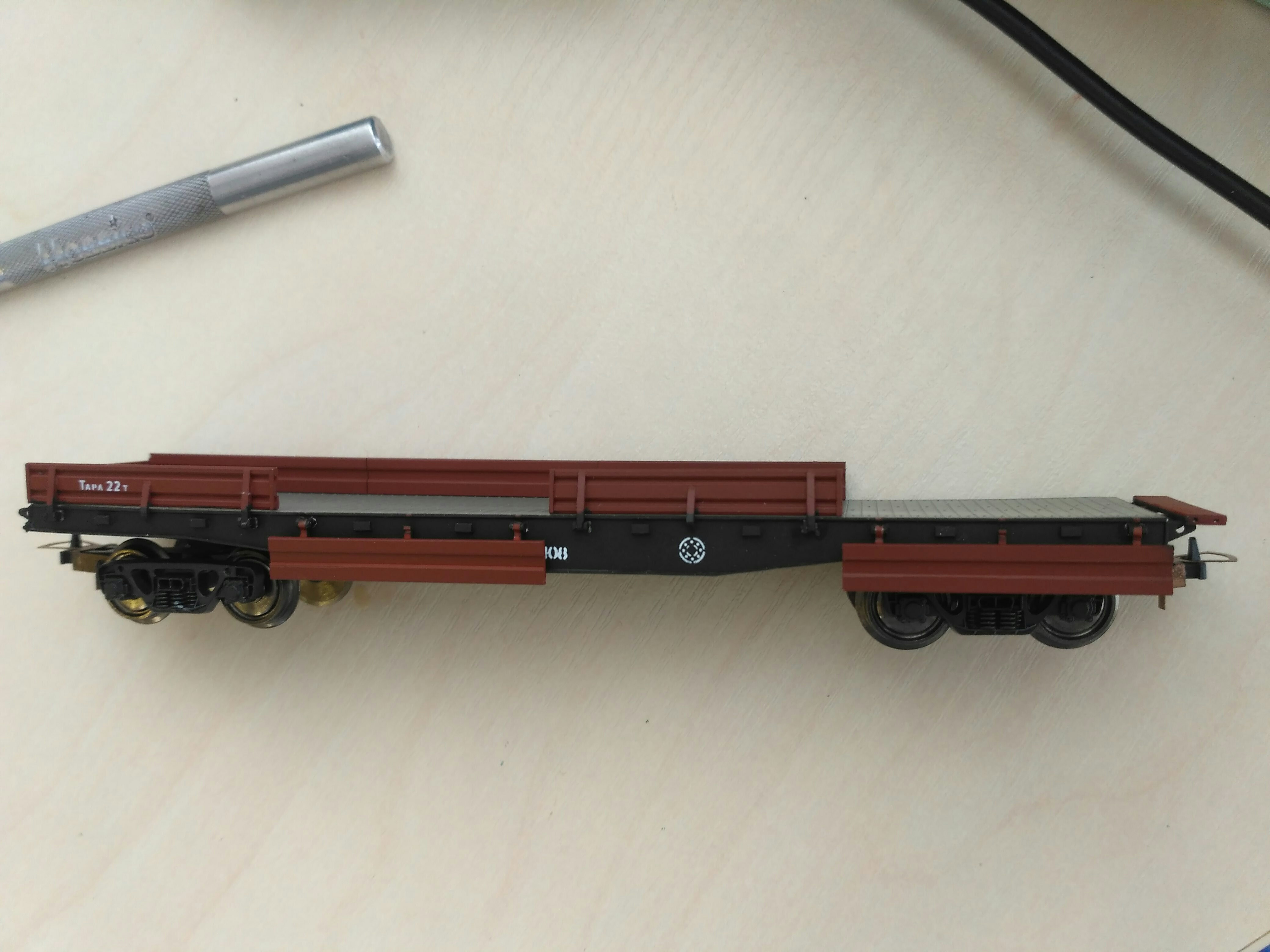

Вскоре появился его восьмиосный собрат.

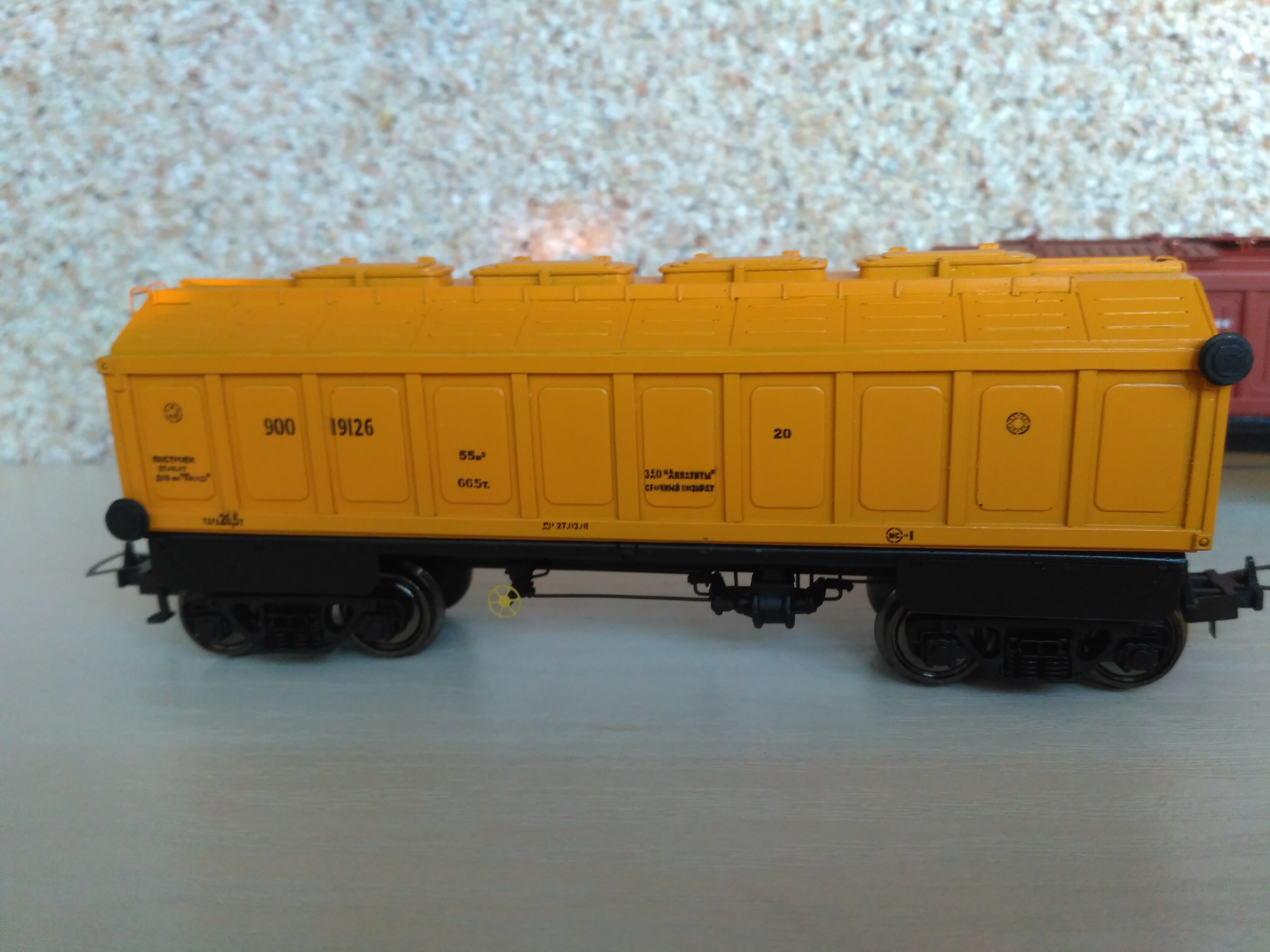

Извините за паузу, решил довести начатое до конца.
Не стану восстанавливать в памяти всю хронологию, а лишь предоставлю публике объекты. Прошла серия аппатитов в двух вариантах : 10-475
И 10-4022

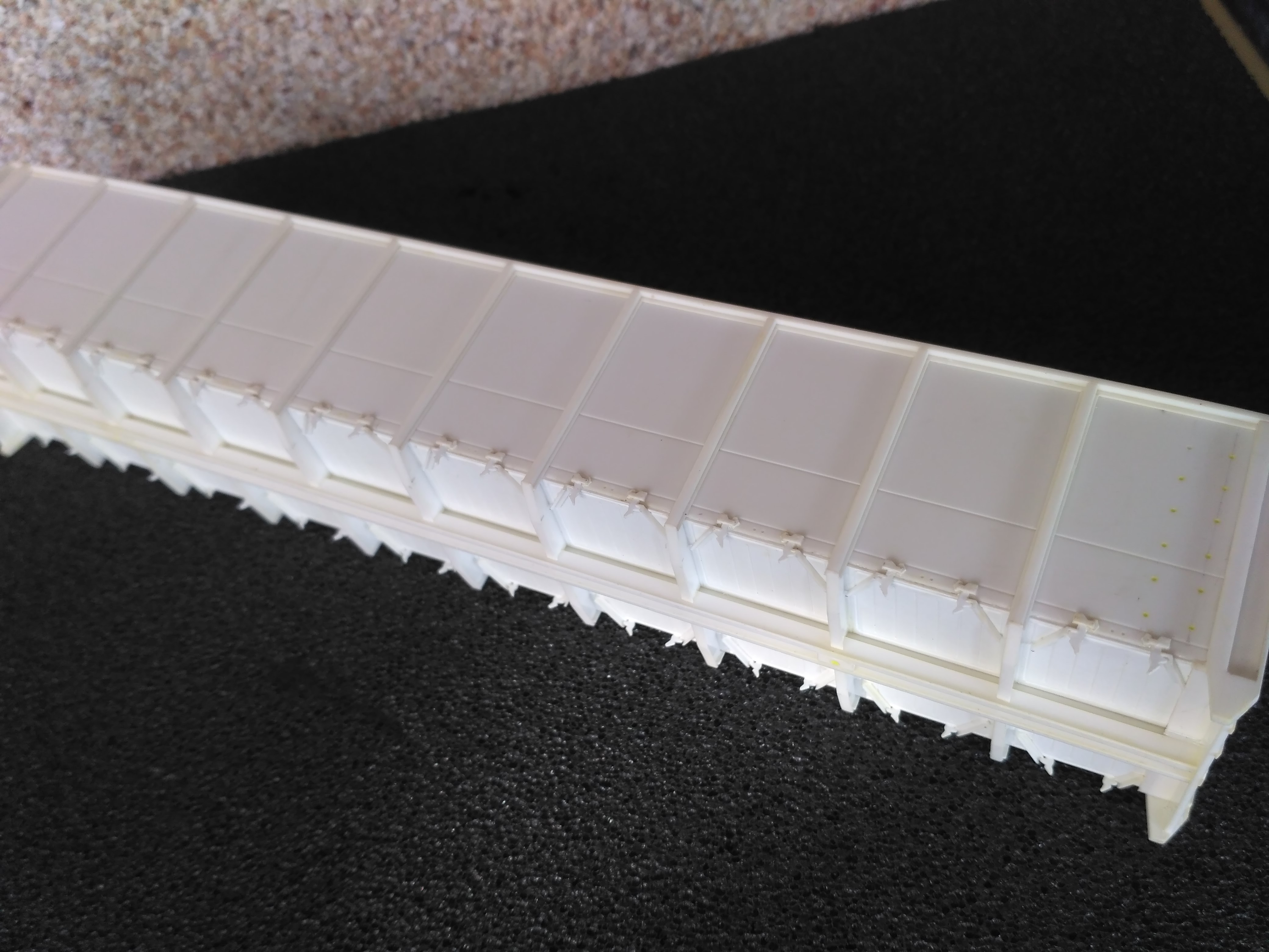

Вагон для рулонной стали

Кстати , по поводу надписей... Никогда не пользовался декалями. Как личная фишка - всегда наносил надписи только задувкой под трафарет, так же как и на живом подвижном составе. Достаточно трудоемкий процесс и к тому же опасный! Можно испортить одной неудавшейся надписью всю покраску и модель.
Повідомлень: 3237
Has thanked: 1277 times
Re: Самоделки Хомы
А сам трафарет как делаете?

Ничёсе :? . Очень интересно, как можно было изготовить трафарет тогда? сейчас то думаю можно лазером вырезать на тонкой бумаге, и то я не уверен в этой версии... :?

А ларчик то открывается просто! Очень тонкая травленка надписей выступает в роли трафарета. Но вы ж учтите ! Все эти трафареты накладывая на поверхность ещё надо каждый спозиционировать точно , не видя самой поверхности из-за непрозрачности трафарета и обеспечить абсолютно плотное прижимание по всей площади во избежание поддувов. А после 2-х, 3-х кратного использования ещё и налипшую краску смыть , не повредив тончайшие перемычки букв например.

Хорошо, если поверхность для нанесения надписи ровная, а если борт вагона рифленый (доски, расшивка и т,д.), как в этом случае обеспечить прилегание трафарета, что бы не было подтекания (поддува) краски?
На коричневых вагонах для апатитов получилось отлично и на рифленом борту.

Ну если это расшивка под доску, то этот распыл будет очень даже живенько выглядеть, а если на рёбрах жестокости, то приходилось даже выштамповку трафарета по форме поверхности делать, например как на коричневом апатите. Но чаще , это плоские , но трудно доступные места во впадинах рельефа, как на углероднике.

Спасибо за подробные разъяснения.
Сейчас достаточно дешевы услуги лазерной резки трафаретов на тонкой и гибкой прозрачной пленке.
Не уверен, что режут такой мелкий шрифт, но если сделают, то позиционирование можно было, наверное, облегчить.

Спасибо , Денис, заметил ! Действительно часто хотелось внести реалистичной игрушечности в модельки. Здесь главный момент - соблюсти параллельность и соосность подвижных деталей. Напомню, что на фото модели травмированные падением полки.
