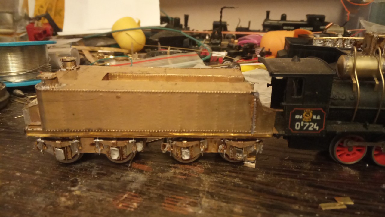

Re: Мое стадо
Медленно, но идем дальше.
0-02-05-d709f3c75b900650ecbd6768003d126580853058e3c4002bfe219269106d7bfb_6b1b0c5a.jpg
0-02-07-b20952e817f84ca139fce1b412142ba7ad583146f20328eed38e619666da5ef0_e8f19220.jpg
0-02-07-632e5a180f80db16256ce52402c613460a5fc1c9a09d835f0c21dbe6333620ac_c9b3d2d5.jpg
0-02-07-448df3d64ca048db583c40cc78e55d88f753a51e7c470c550044a54391c66361_34b7d5ae.jpg
0-02-07-a81f82884d15dea91749aa3c8994d4a839d3be3169ea16c937692dea19a57a79_ac5aa88f.jpg
0-02-05-5472d2216bc412c2787b49f88b7347e1ac4fba9f111e5635bc172bc10d81ac62_f9835ed0.jpg
Востаннє редагувалось 06 січня 2019, 12:07 користувачем T-1000, всього редагувалось 1 раз.
Re: Мое стадо
На первом фото (нефть), результат применения некондиционного припоя (спасибо участникам форума помогли купить и переслать качественный припой), ужос, в хлам...
Уже собрал другую деталь заново...
