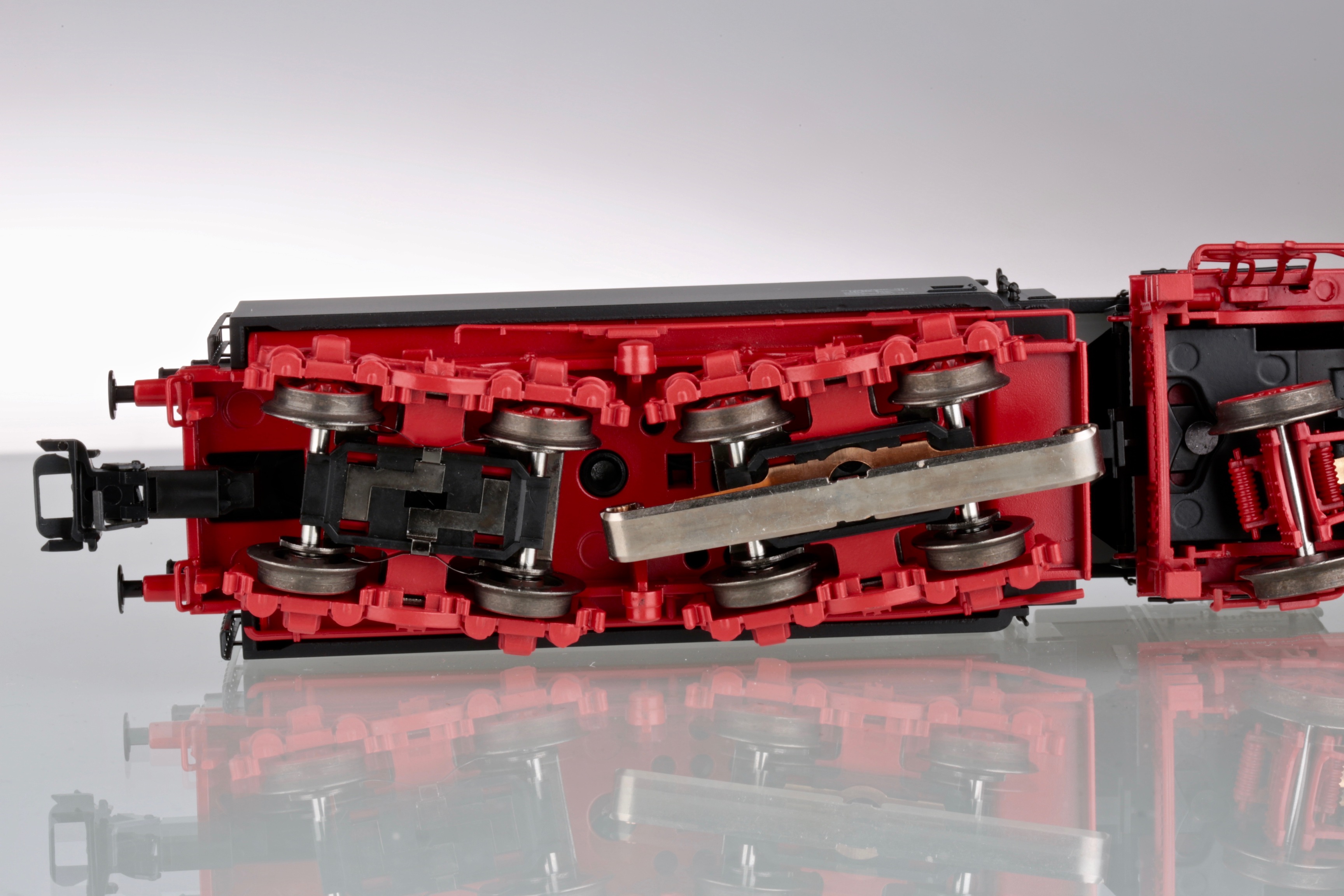

2 Отличие колпар
Для Marklin реборда 1,5мм
Для Trix реборда 1мм
Визуально очень ощутимо. Специально повскрывал новые запчасти для визуализации

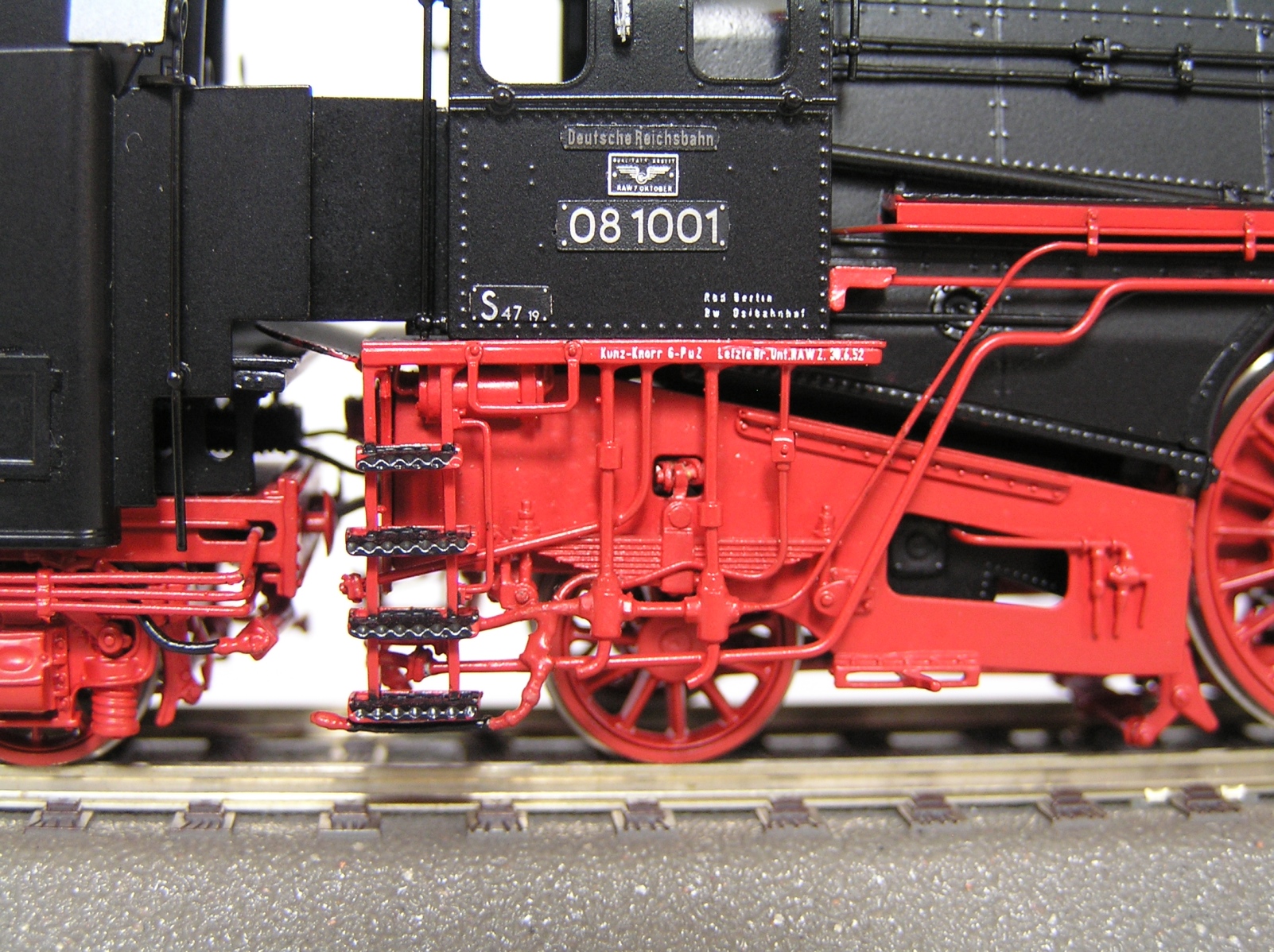

MiG писав:Совершенно правильно, но это было немного раньше, на данных моделях это незаметно,по крайне мере визуально, хотя может я и ошибаюсь.
На Ваших фото 08-го четко видны высокие Marklin-овские реборды, особенно четко это видно на бегунках. Поэтому я сделал сравнительные фото именно бегунковых колес.

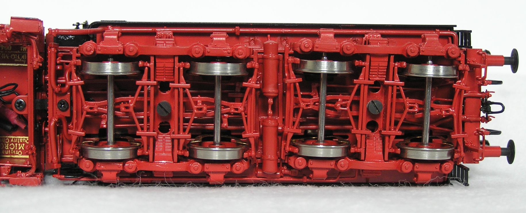

Что то мистическое происходит на форуме и как всегда в моей теме.Сначала группа товарищей что то пишит, а потом бац, все исчезает, магия какая-то, жаль этому трюку не обучен, ну да ладно, я уже к этому привык, продолжим по теме.Возьмем пример по аналогии,думаю она применима и к BR 08.На 241-ом я вообще не заметил отличие по высоте гребня межу Марклин и Триксом..
Фото модели от Trix, взято с модели уважаемого участника форума Eisenbahn./Восточный Экспресс/ Кстати, модель просто роскошная.

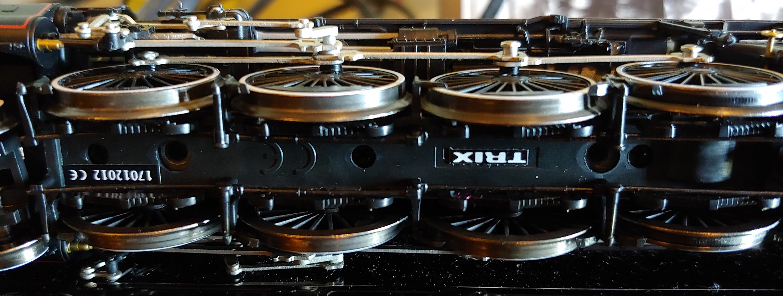

burbon писав: По теме: фото сделаны с разных ракурсов и при разном освещении. Ну да ладно, для кого то это существенное отличие, для другого они одинаковое, колеса же круглые а не квадратные... Пусть будет так, я умываю руки.
Вот это различие существенное и без ракурсов и света.

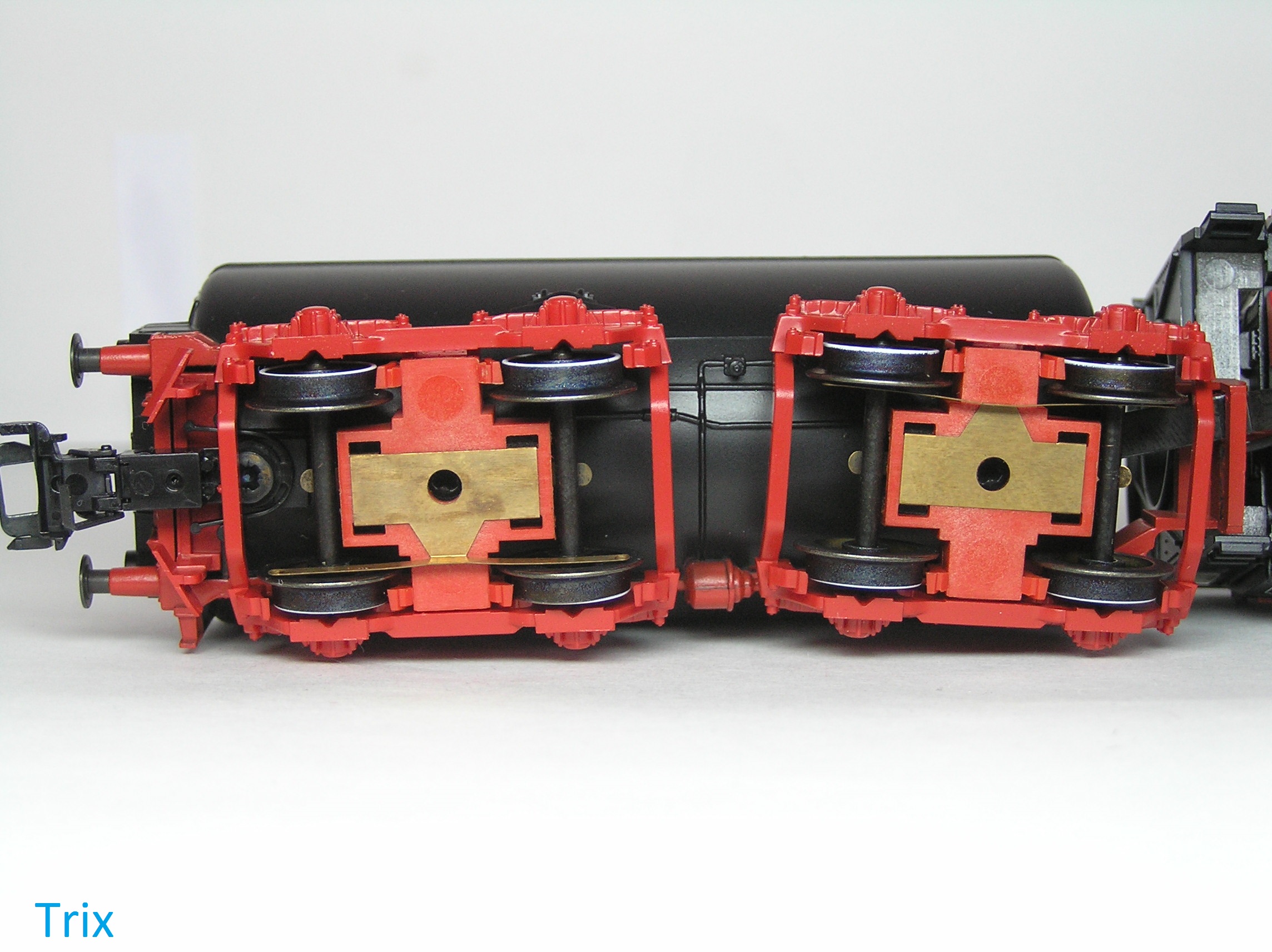

А еще бывает и так. Можно аккуратно отогнуть свою наклейку и посмотреть, проще конечно увеличить фотографию.
На этих фото хорошо видно,что высота реборды ,визуально, абсолютно одинакова.
Похожий ракус, визуально высота реборды одинакова.Разницы по высоте я вообще не вижу.
