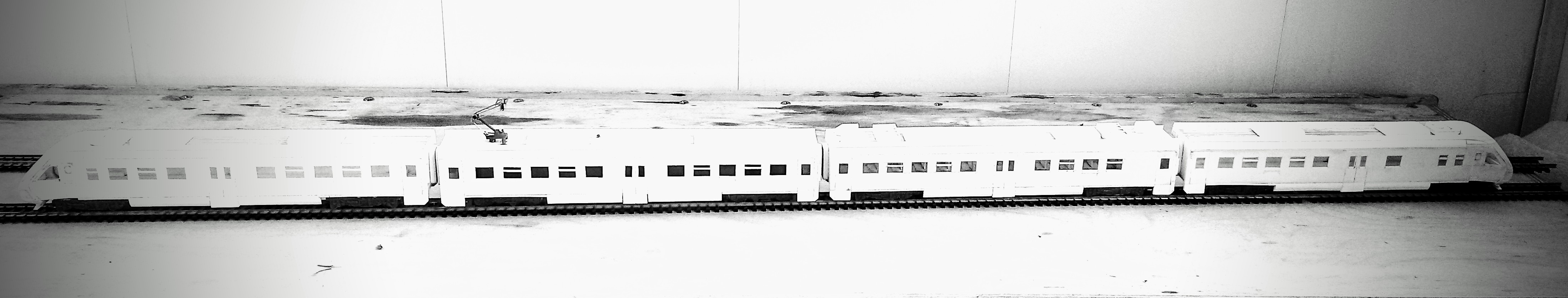

Ради баловства выложу фотографию кое-чего в процессе. Чтобы не сглазить (
), немного обработал фотографию и не буду пока признаваться, что это

Думаю, что это ЕкрI Тарпан.Muton писав:Экий ты таинственный![]()
"Хюндай" что ли?

Интригант, однако
Уж больно на ДПКр2 похож, только вагон с пантографом лишний

Ого, какая интересная тема!
Так и быть: это электричка переменного тока по проекту КВСЗ - ЭКр3. Только у неё минимальная составность должна быть 6 вагонов.

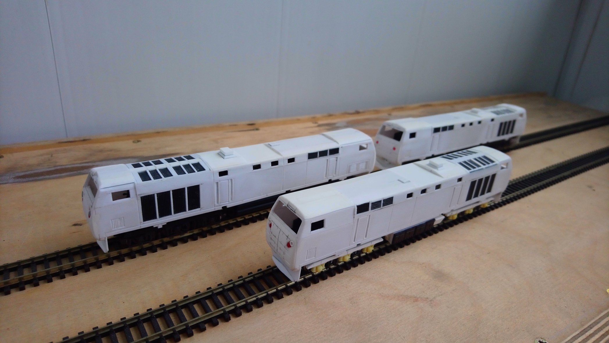

Так да,этот факт весьма впечатляет.Muton писав: Ты целых три машины сразу заложил?!

Да вот, что-то пришло вдохновение - и понеслась
Правда, не три сразу, а по очереди, но то такое. Так что ждём покраску
