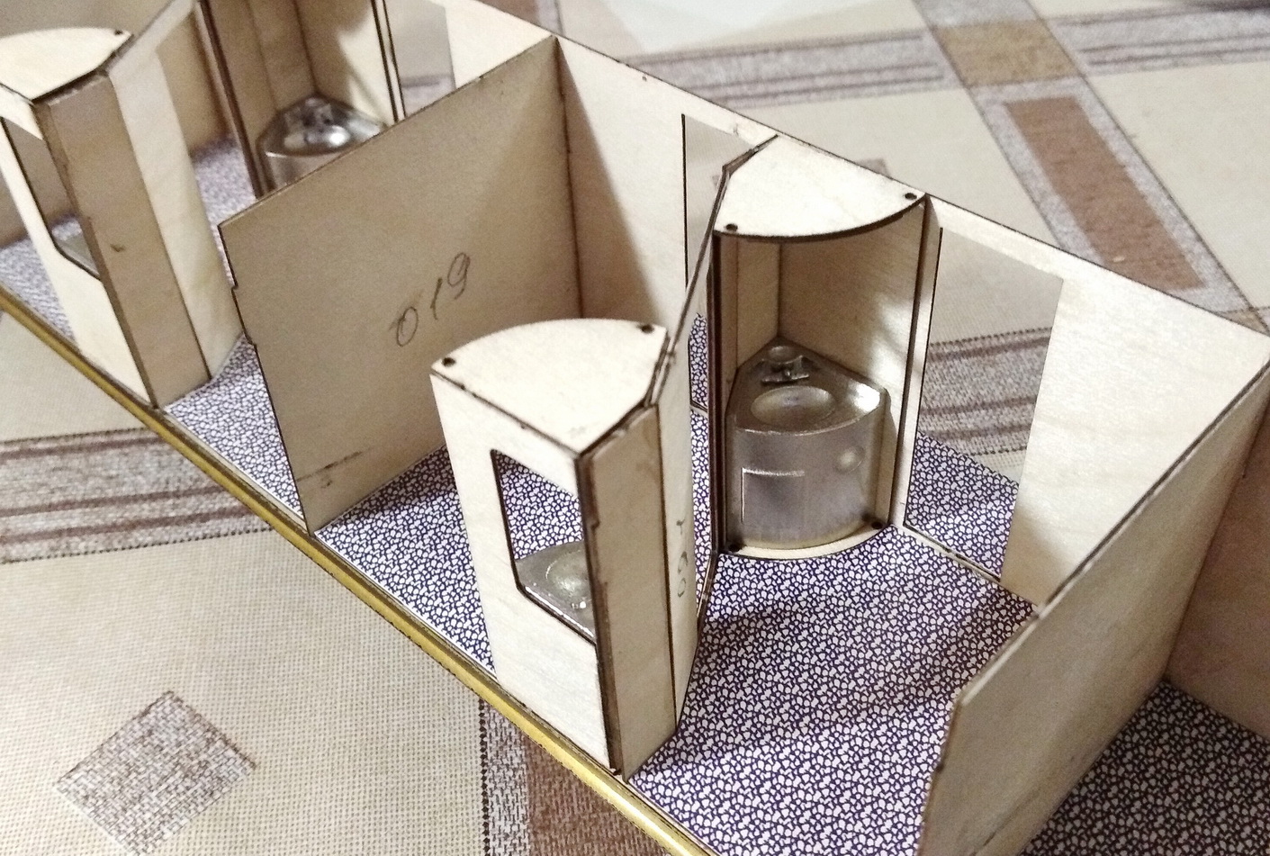

Как и обещал, начал работать с интерьером. Пол.
Принцип что стен, что пола одинаков - отпечатанный рисунок клеится на шпон. Потом этот сендвич - на уже установленные переборки. Толщина стен в итоге составит 2,5 мм.
Дальше занялся умывальниками. Не сфоткал гору заготовок. 10 отсеков, каждый отсек клеится из 6-ти фанерных деталей + сам умывальник. Потом ещё будут открывающиеся двери (фототравление, из двух половин), мыльницы, баночки, зеркала и т.п. на стенки. Это всё уже надо будет предварительно красить. Ну, "далі буде". Пока так:
Ну и прикинул их размещение в вагоне.
Сейчас всё это сохнет после грунтовки и первого слоя краски.
P.S. Один умывальник оказался с браком. На нём не оказалось крана со смесителем. Выпасть не мог, на остальных они вклеены, черта с два отдерёшь (попробовал). Ну ничего страшного, сделаю.

Re: Спальный вагон №3533 Orient Express 1929.
Чем клеится бумага на шпон?Потом под пресс?
Умывальнички прикольно выглядят. :roll:

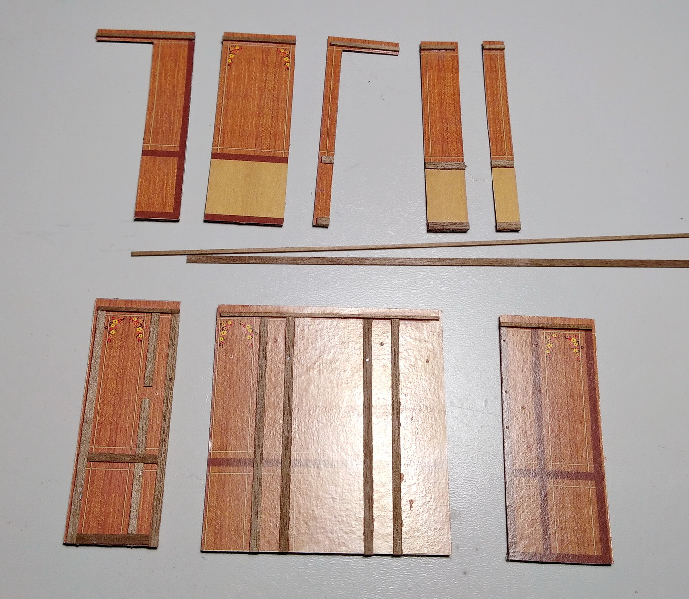

Пока особо показывать нечего. Занимаюсь отделкой интерьера - долго и нудно. Это все заготовки на интерьер купе. На одно купе - 6 деталей. Плюс двери в коридор и в соседнее купе. Ещё две длинные детали для коридора.
На шпон клеится бумага с основным рисунком, сверху на бумагу ещё узенькие полоски темного шпона.
Так все 10 купе, 2 тамбура, туалет и коридор. Готовые панели планирую потом задуть глянцевым (или полу-матовым) лаком.

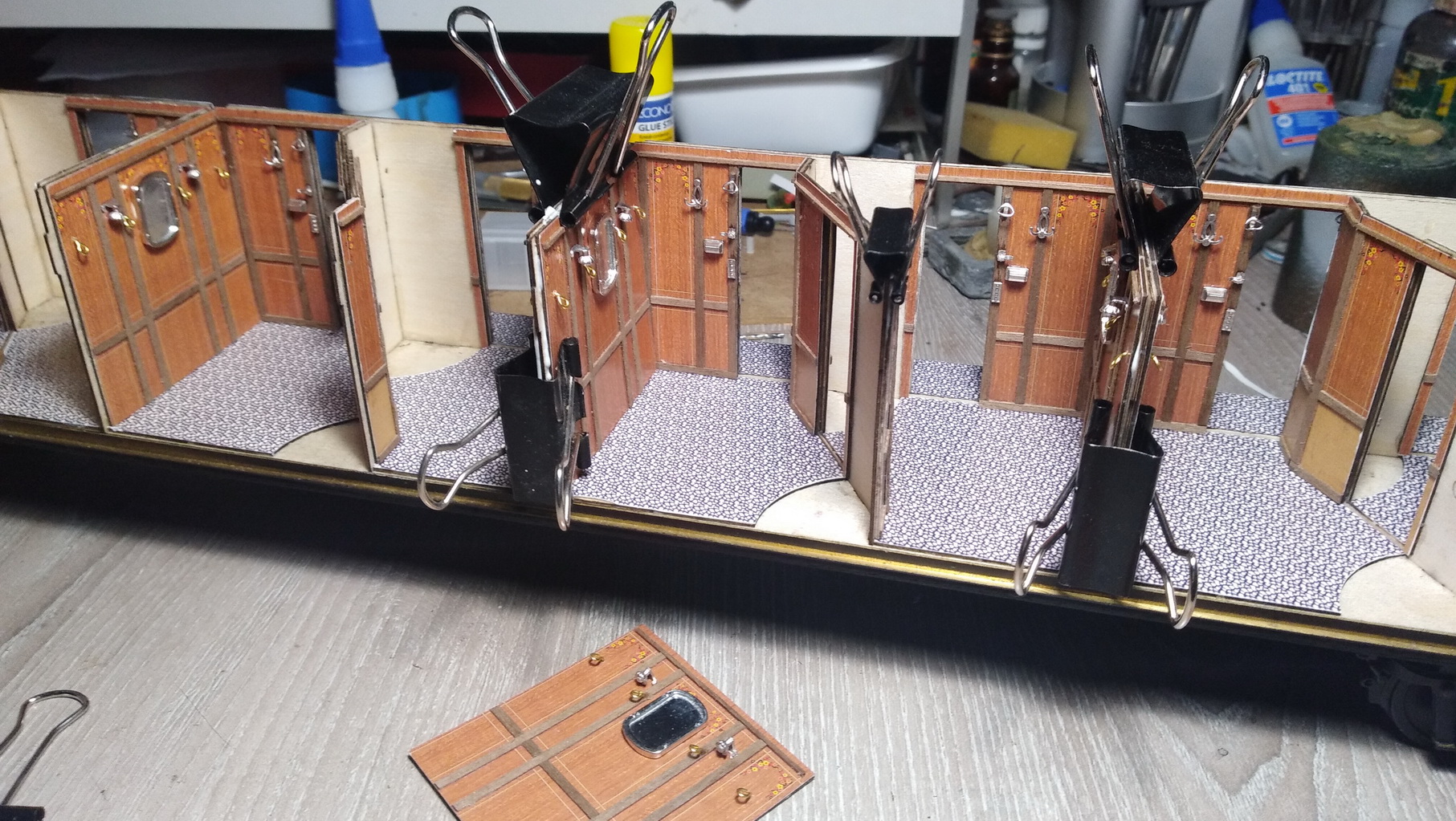

Давненько я ничего тут не писал, хотя работу не останавливал. Правда, неделю, пока не включили отопление, работать с фанерой было невозможно. От влажности под 100% её повело и, пока не высохла, работу над вагоном приостановил.
Запарился клеить полоски шпона на панели. Сколько метров ушло - не измерял, но до и больше.
Сейчас практически все на своих законных местах. Панели приклеил к стенам - коридор, туалет и все купе.
В туалете прикинул на свои места унитаз и умывальник.
Наклеил всю мелочь на панели - вешалки, замки, ручки, светильники, зеркала и т.п.
Теперь двери. Всю эту кучу склеил по три детали вместе. Часть дверей будет открытыми, часть закрытыми.
Сейчас вагон вот в таком виде. На свободных местах в купе будут умывальники.
Eisenbahn_H0
Повідомлень: 533
Имя: Leo
Повідомлення Eisenbahn_H0 »
Да... мелочевка-нутрянка, это, похоже, еще то "развлечение"... А как пойдут диваны-столики. :shock:
Зато уже вырисовывается интерьер вагона!
