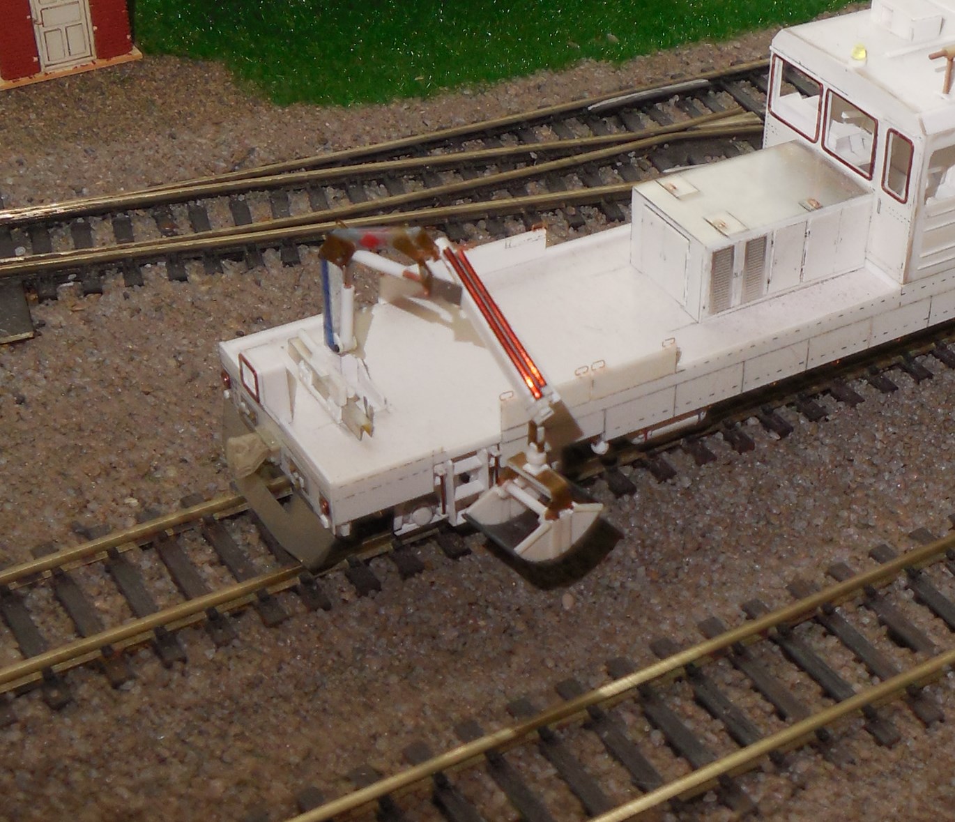

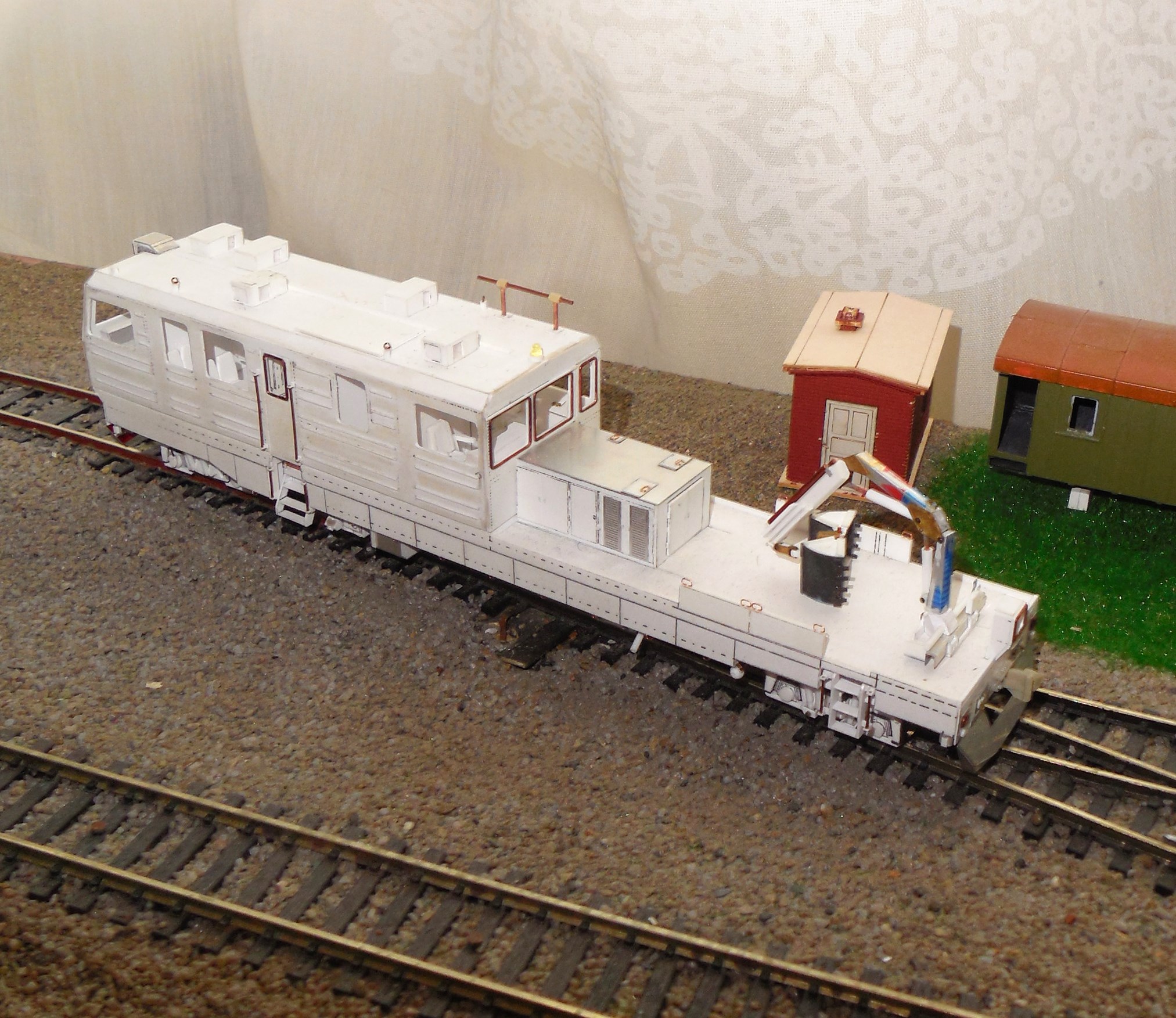

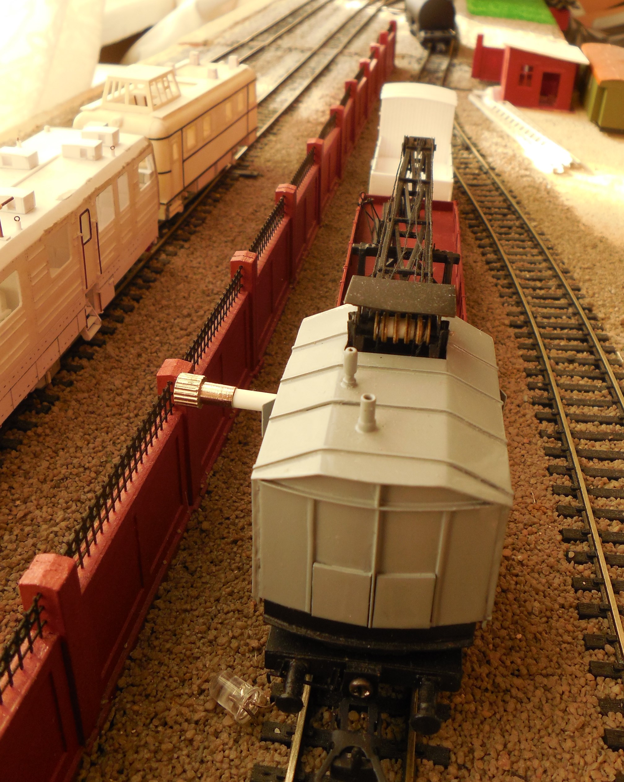

Блин как круто !!! Такой размер и такая проработка !!!Артем Д писав:Мотовоз? ну он длинной как НТВ, - 7,40 см.

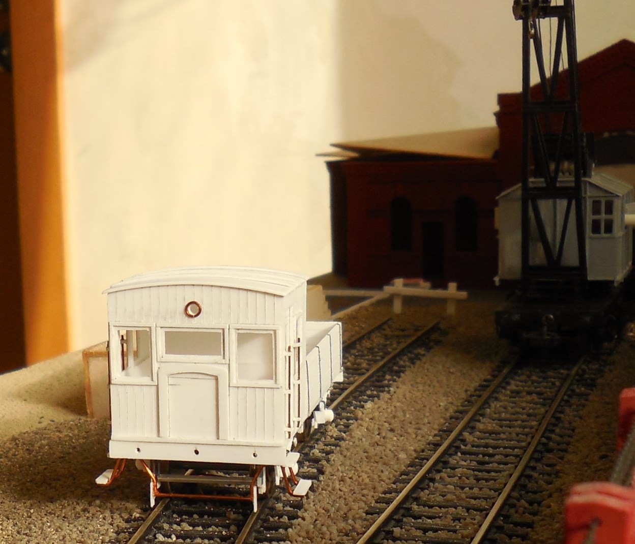

Довольно интересный прототип.Такой себе ж.д. пикап.
Реализация в модели качественная.
Конечно это не перекур,а полноценный запил.С учетом размера модель будет каталкой?

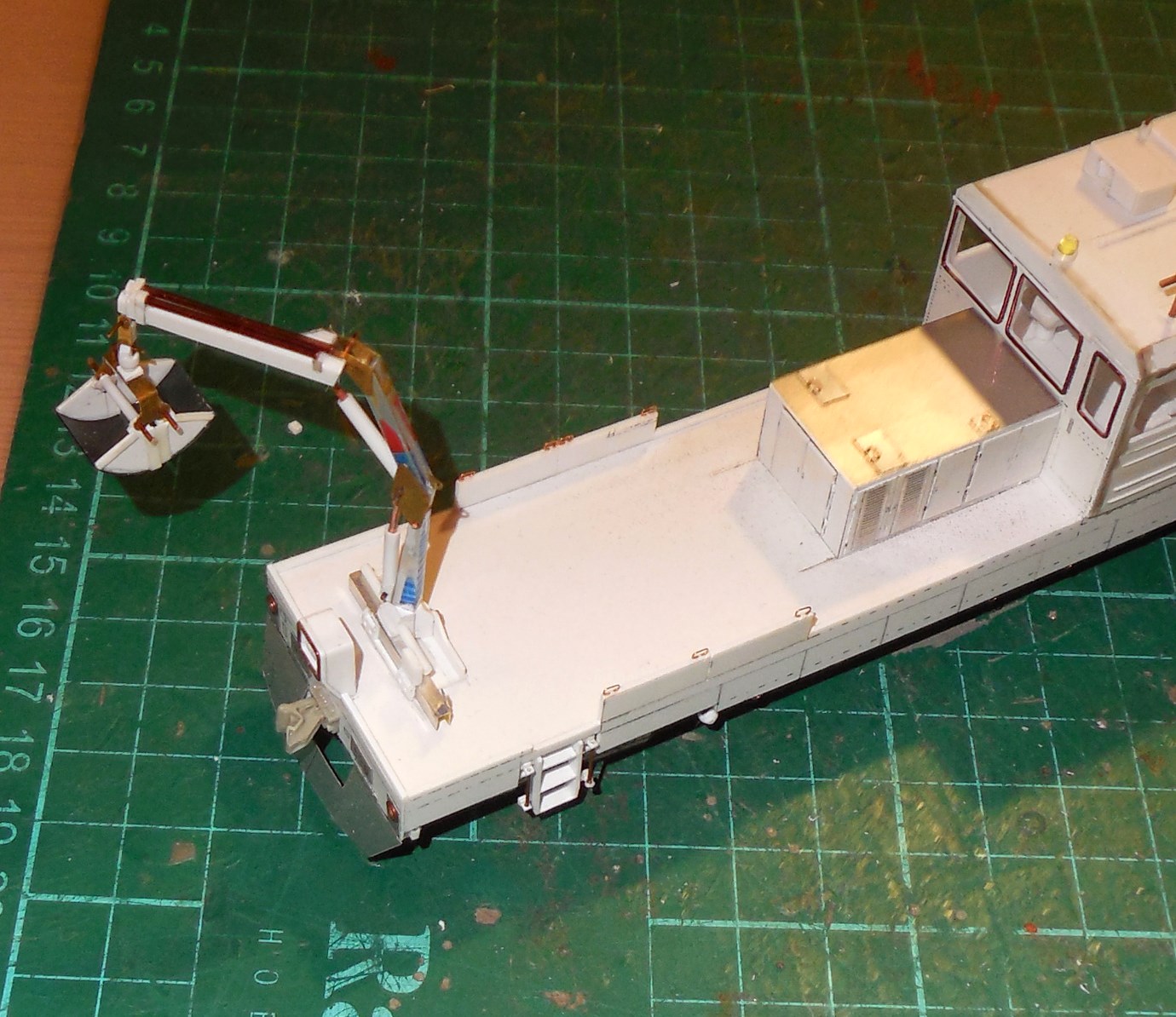

Вот оно- настоящее проявление творчества моделиста. Здесь чувствуется и рука и душа мастера в отличие от новомодных выращенных 3d клонов

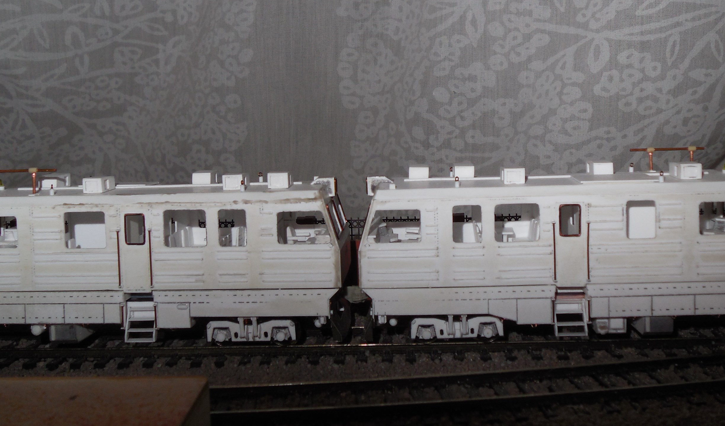

Меня просто поражает аккуратность Вашей сборки и изготовления. Кстати , меня тоже заинтересовало содержание задних планов на макете ..Надо доводить начатое до конца

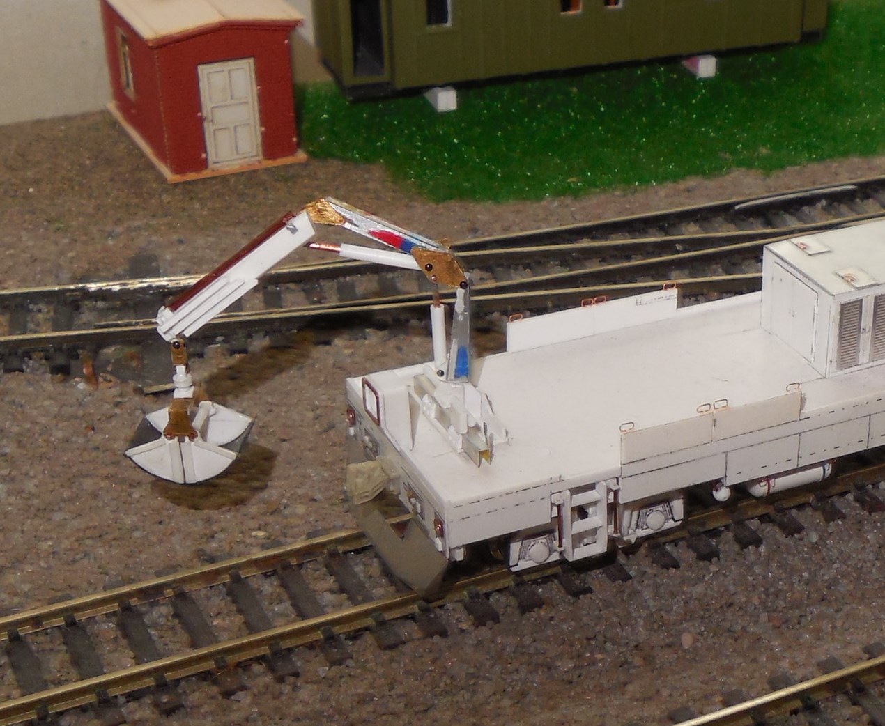

Очень приятная и добрая модель. Даже уютная, можно сказать.

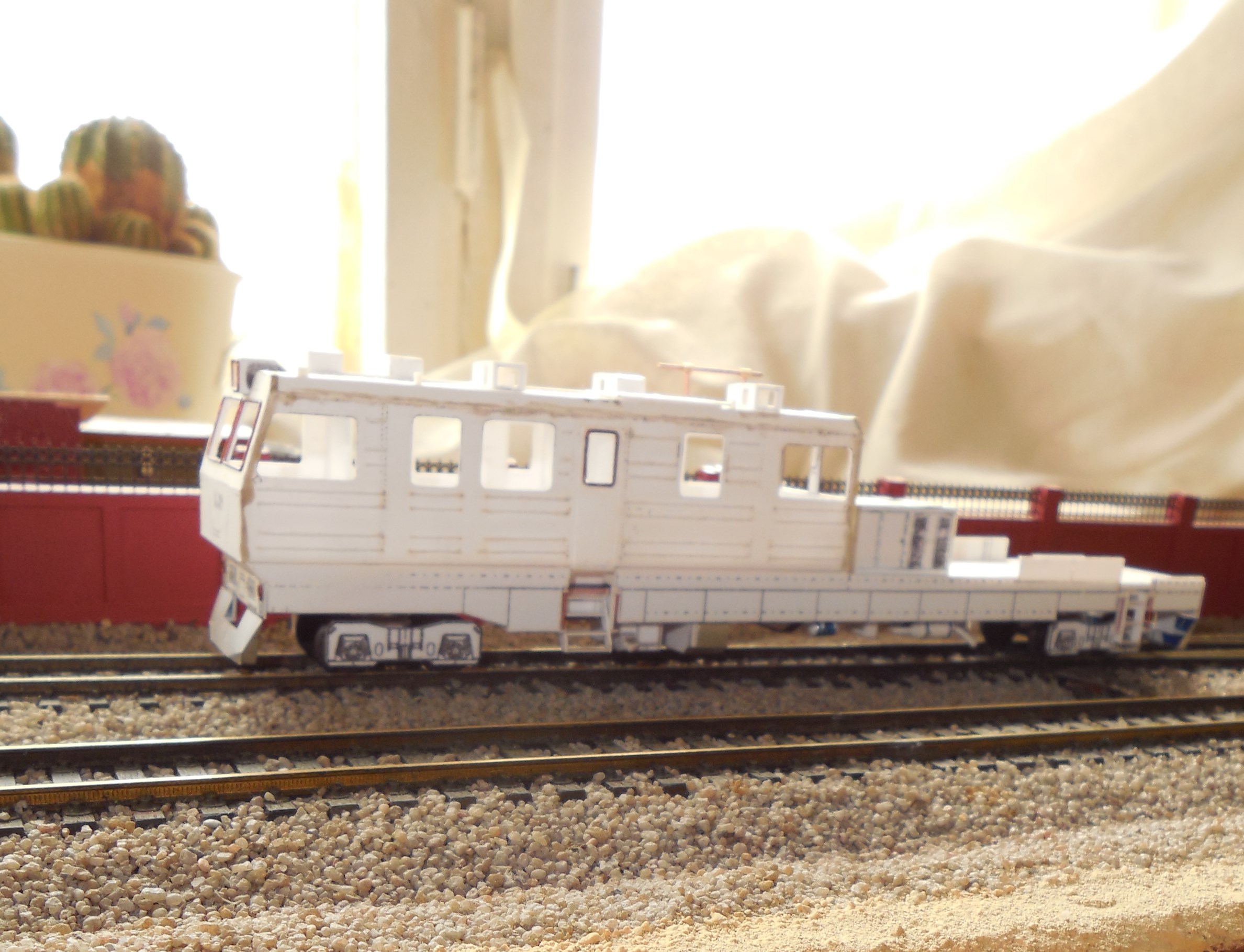

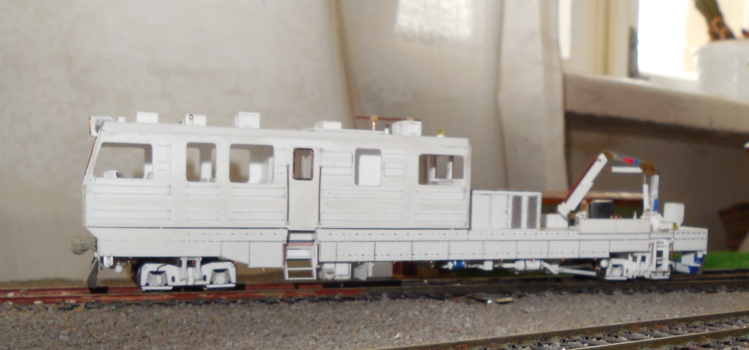

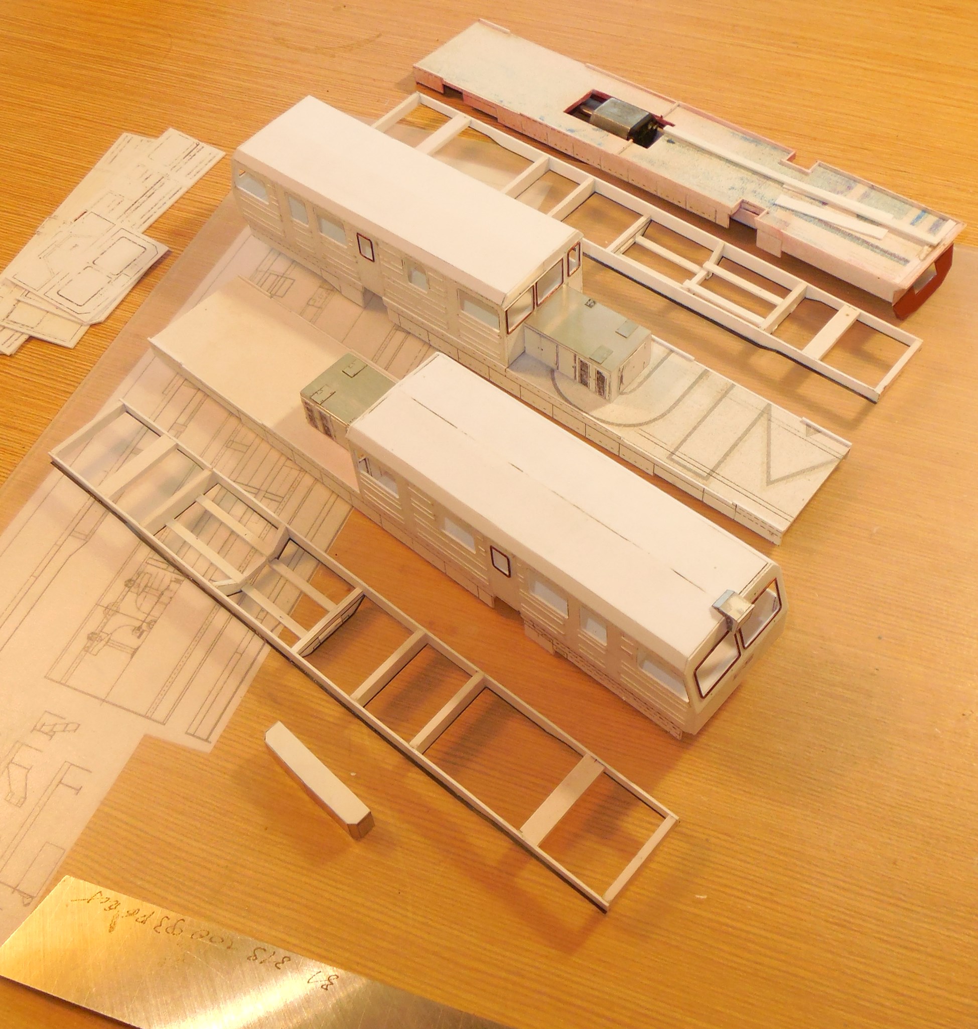

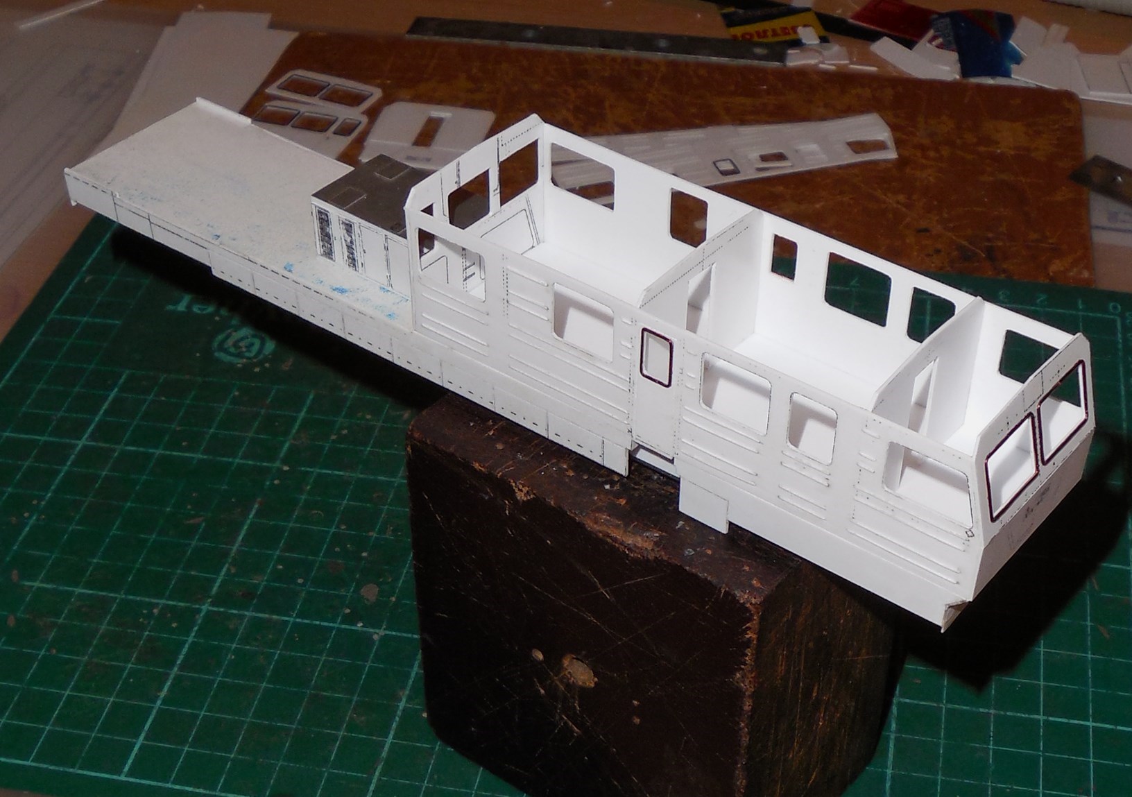

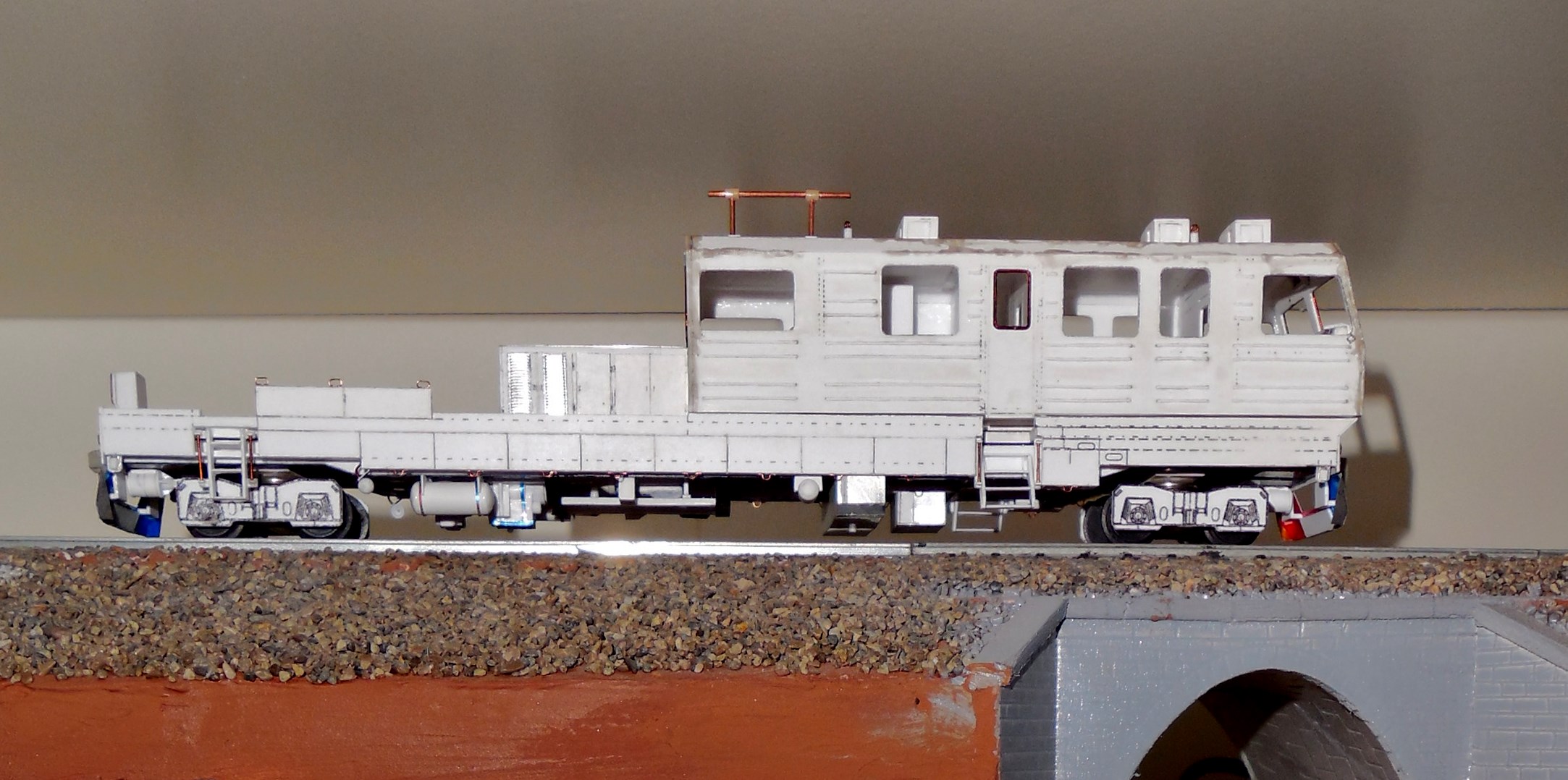

Представляю проект начатый с осени
Создание модели в М1/87, автомотрисы АСГ30П.
Выбор пал на нее из учета массового распространения и интереса к 6й эпохи у колекционеров.
Построено на данный момент два экземпляра.
_______________________________________________________________________________________________
АСГ30 — Автомотриса Служебно-Грузовая, тип - 30. Производство с 2003 года на Ремпутьмаш (Россия). Построено более 273 ед. и продолжается выпуск.
Особенности:
Автомотриса разработана в 2003 году силами инженеров Свердловского путевого ремонтно-механического завода
Предназначена для доставки рабочих и оборудования к месту проведения работ
В конструкции присутствует энергетическая установка, сварочный аппарат и гидроманипулятор грузоподъëмностью 8,9 т
Модификации:
Базовая (4 единицы 2003-2004 годов) — строится для службы Ш, имеет грузовой отсек и 6 сидячих мест (4 лежачих) + 2 для локомотивной бригады
АСГ30П (выпущено 269 единиц с 2004 года) — для службы П, имеется 20 + 2 места
Технические характеристики:
Длина — 18 220 мм
Колея — 1520 мм
Конструкционная скорость — 90 км/ч
Минимальный радиус прохождения кривых — 80 м
Мощность дизеля (V8 ЯМЗ-238Д) — 243 кВт
Осевая формула — 20-2
Служебная масса — 45 т
Тип передачи — гидромеханическая

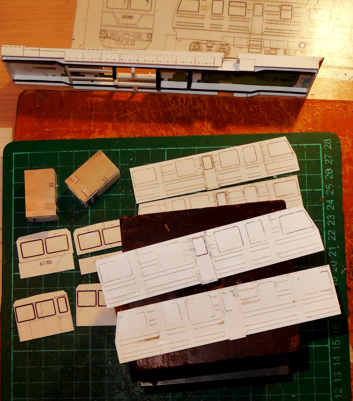

Начало работ пошло с создания чертежей и выкроек, после началась работа по привычной технологии
Востаннє редагувалось 12 грудня 2018, 16:23 користувачем Артем Д, всього редагувалось 1 раз.

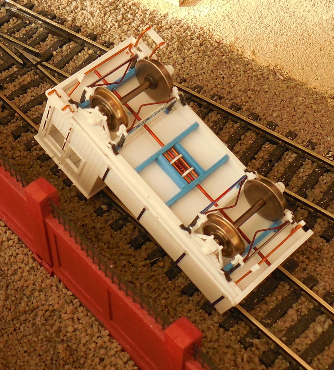

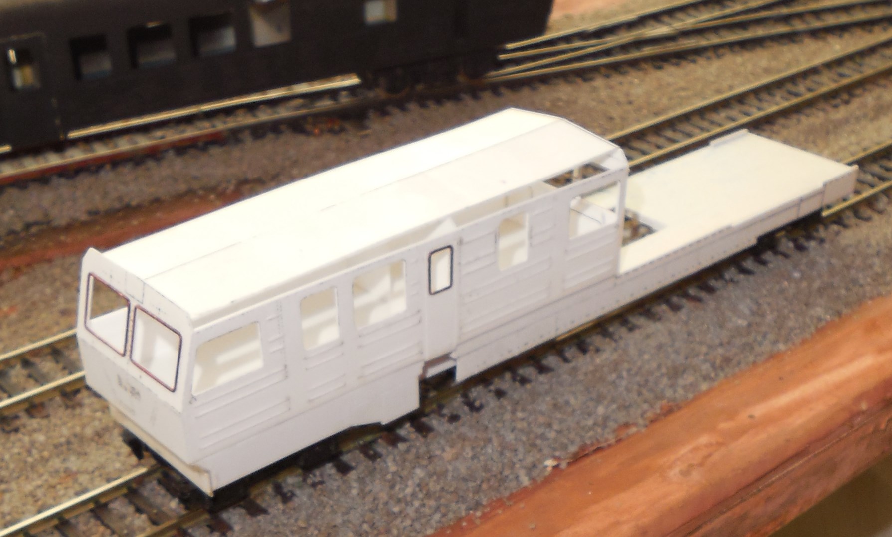

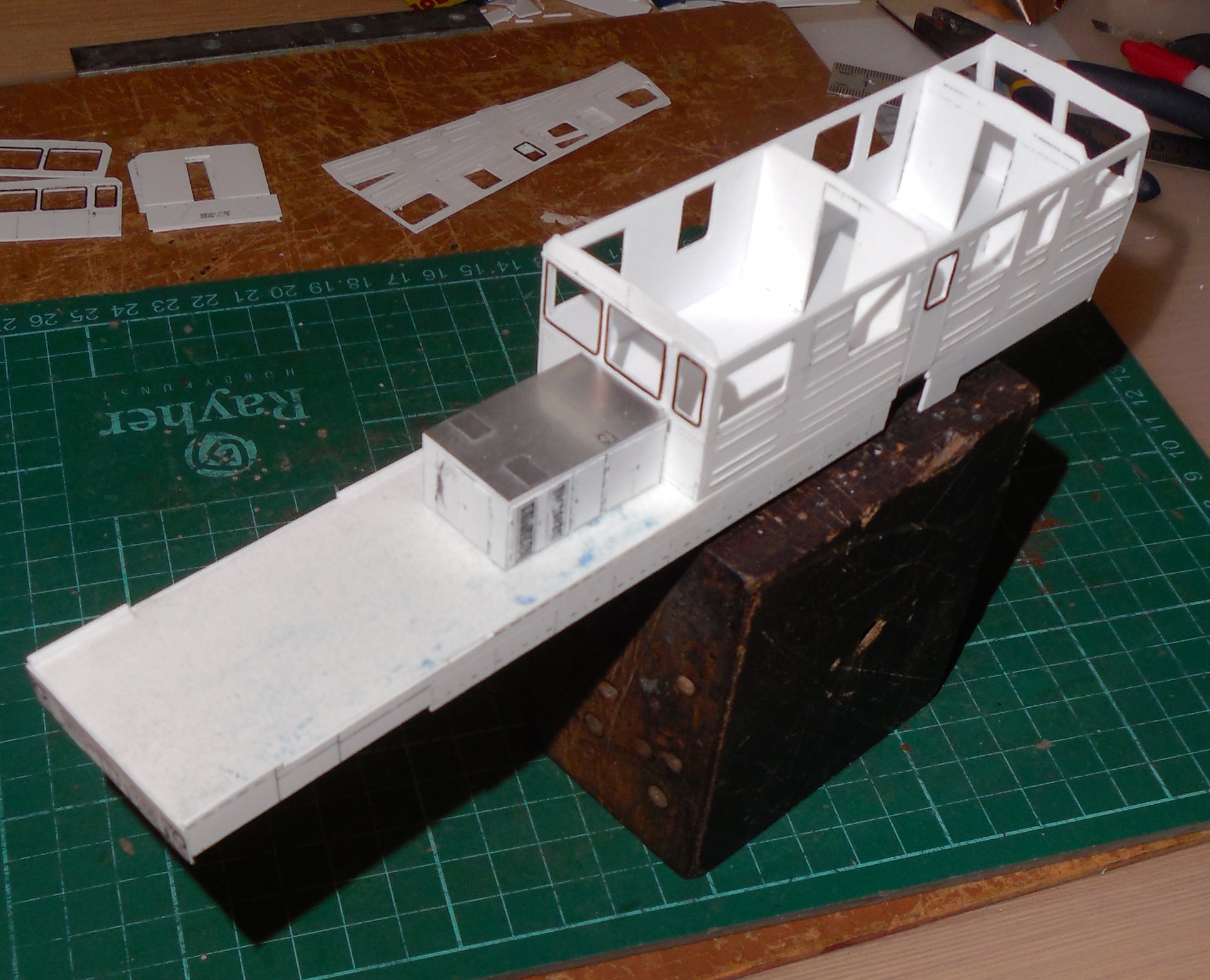

И так далее
