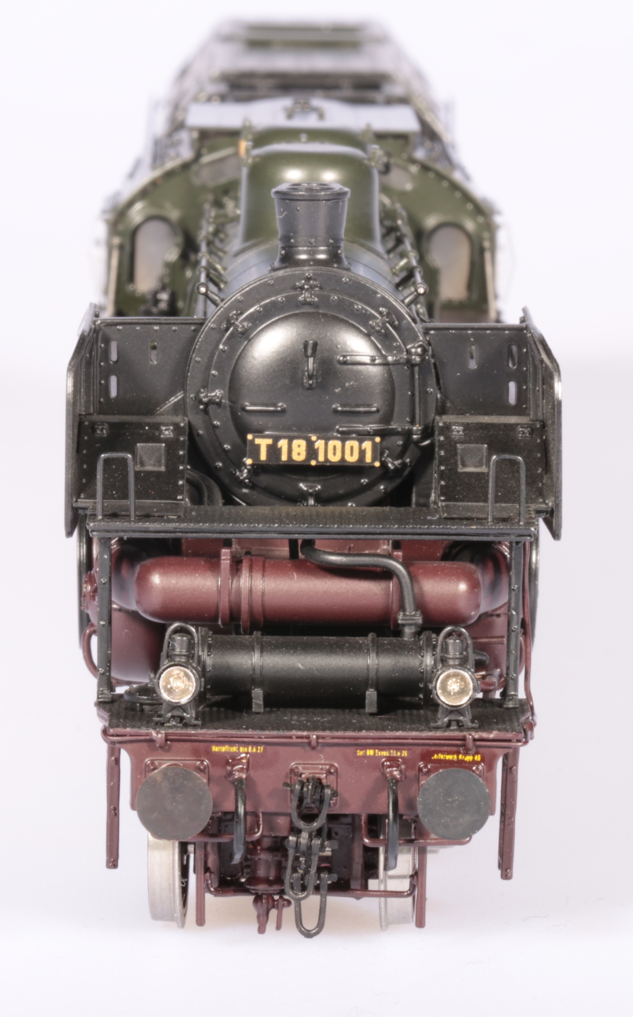

Данная модель от Micro-FeinMechanik отображает прототип по состоянию на 1928 год во время испытаний в Грюнвальде. Спереди уже красуется параболическая крышка котла, за которй спрятан паротурбоводоподогреватель для фидера. Однако в ходе дальнейших модификаций паровоза она также претерпела изменения. Также на данной модели отсутствуют дымоотбойники - они были установлены на прототипе в 1924-м году, затем демонтированы, а позже, - ближе к 1930-му году будут установлены снова.

Вот так выглядит тот самый паротурбоводоподогреватель фидерной воды:
На схеме хорошо видно, что локомотив имеет две трубы - одна внутри другой.
А дополнительная турбина вращает водоподгреватель, увеличивая его эффективность.

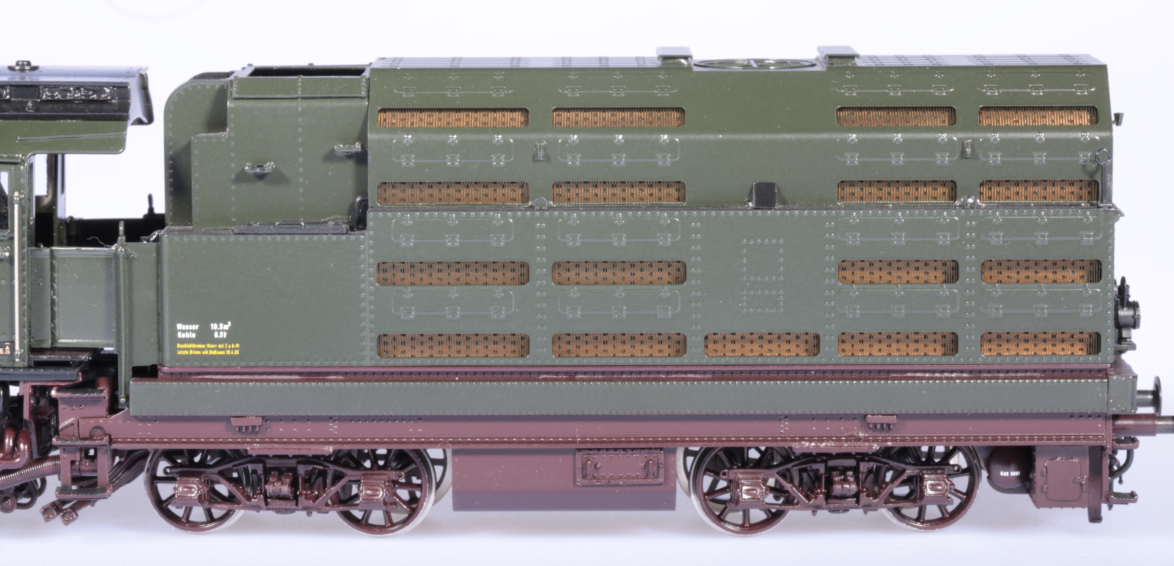

Продолжая тему, выкладываю модель еще одного варианта данного паровоза.
Модель также выполнена Micro-FeinMechanik, но отображает более раннее состояние локомотива соответствующее 1923-му году. В такой расцетке паровоз был представлен на выставке в Лейпциге 1923 года.
Тендер еще не имеет вентиляционных прорезей, а вентилятор охлаждения находится ближе к корме тердера.
