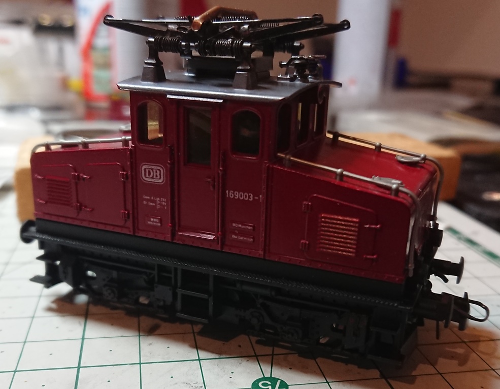

Итак, - сдул пыль с еще одного своего долгостроя. Идея: изначально откровенно игрушечный 169 003 от древнего Roco привести в более-менее вменяемый вид и, естесственно, - оцифровать.
Первым делом окрасил имитацию экипажной части в черный цвет (почему Роко ее сделали серой - вообще непонятно :? ). А также слегка оживил буферный брус Роковскими полу-шлангами:
Затем переделал токосъем на модели. Изначально использовать его как-есть для оцифровки невозможно - ламели с одной стороны замкнуты напрямую на пружины щеточного узла мотора :shock: Впервые увидел такую конструкцию, впал в инженерный ступор, и поэтому модель отправилась в столь долгий ящик... Но перенос ламелей на другую сторону и разворот колпар - оказался простым, элегантным и эффективным решением:
Сборка промежуточного этапа:
Лок в сборе и готов для тестирования:

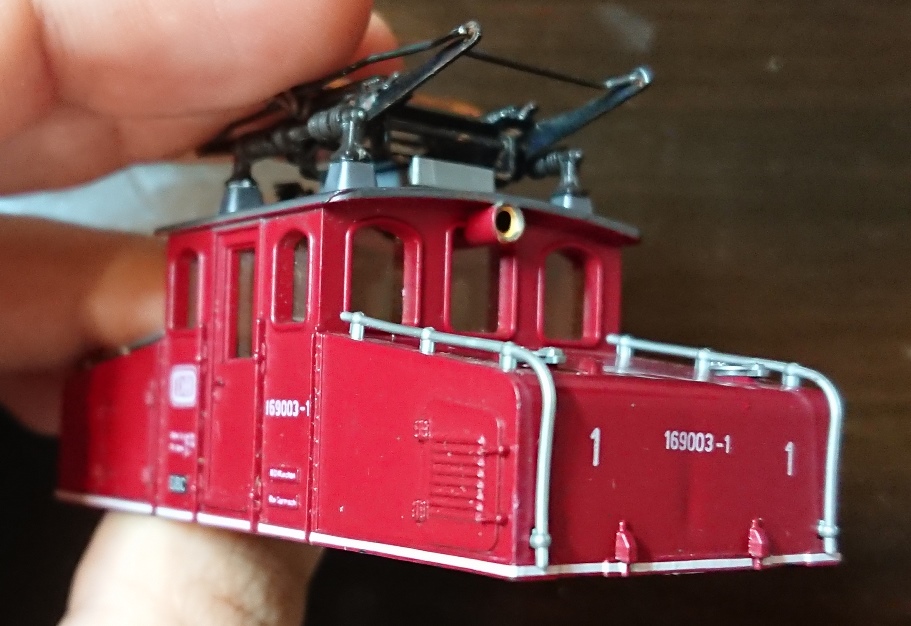

Решил добавить характерную белую линию по низу, и заметил, что на Е69 003 нет заклепок по нижней юбке. Вообще нет. В отличие от Е69 002, на базе которого Роко сделало перекрас под 003-й.
ЗображенняЗображення
Поэтому сначала аккуратно убрал имитацию заклепок и нанес желанную белую линию. Заодно устаканил шильдик завода "ВВС", поскольку родная тампопечать никуда не годится:
По большому счету - модель от Роко изначально неправильная и очень сильно по-мотивам. Отсутствуют многие элементы на экипажной части между лестницей в будку и буксовыми узлами (попросту не влезли из-за укороченного корпуса), как уже упоминал - поручни совсем неправильные, крышевое оборудование неполное и т.д. Но тем не менее - это мне абсолютно не мешает тащится от этого клопика и продолжать приводить его более аутентичный вид :P

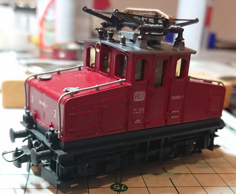

Работа немного сдвинулась. По ходу была обнаружена серьёзная проблема с треснувшей шестерней на одной из осей.
Но, благодаря оперативной помощи Олега из Александрии - дефект был быстро устранен. Огромное ему спасибо!
Клопег побежал
