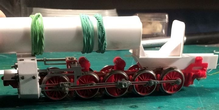

Всем привет.
В связи с развитием вагонного парка моего СЖД и увеличением веса поезда возникла
потребность в мощном грузовом локомотиве.При этом хотелось именно аутентичный
советский локомотив,а не трофей.Поэтому выбор был на лок серии Э.
Про прототип ничего писать не буду,это всем известная машина.
В качестве донора выбор пал на безвременно павший Фляйш серии 50.Судя по его состоянию
погибал он в тяжких муках.Причем еще у себя на родине.Также ходовка головы Пико 52го.
Что бы не было многобукав о несовпадении базы и прочего лок планирую по мотивам.
Но рабочий и внешне узнаваемый.Как получится посмотрим. :roll:

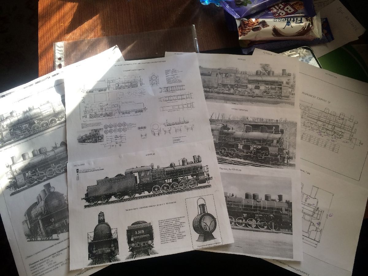

Для начала насобирал мотивирующих картинок.И приступил к выпиливанию.

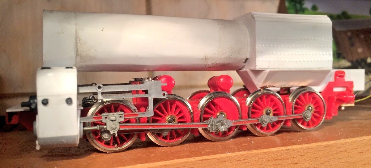

Начал с цилиндров.От донора только ходовая часть.

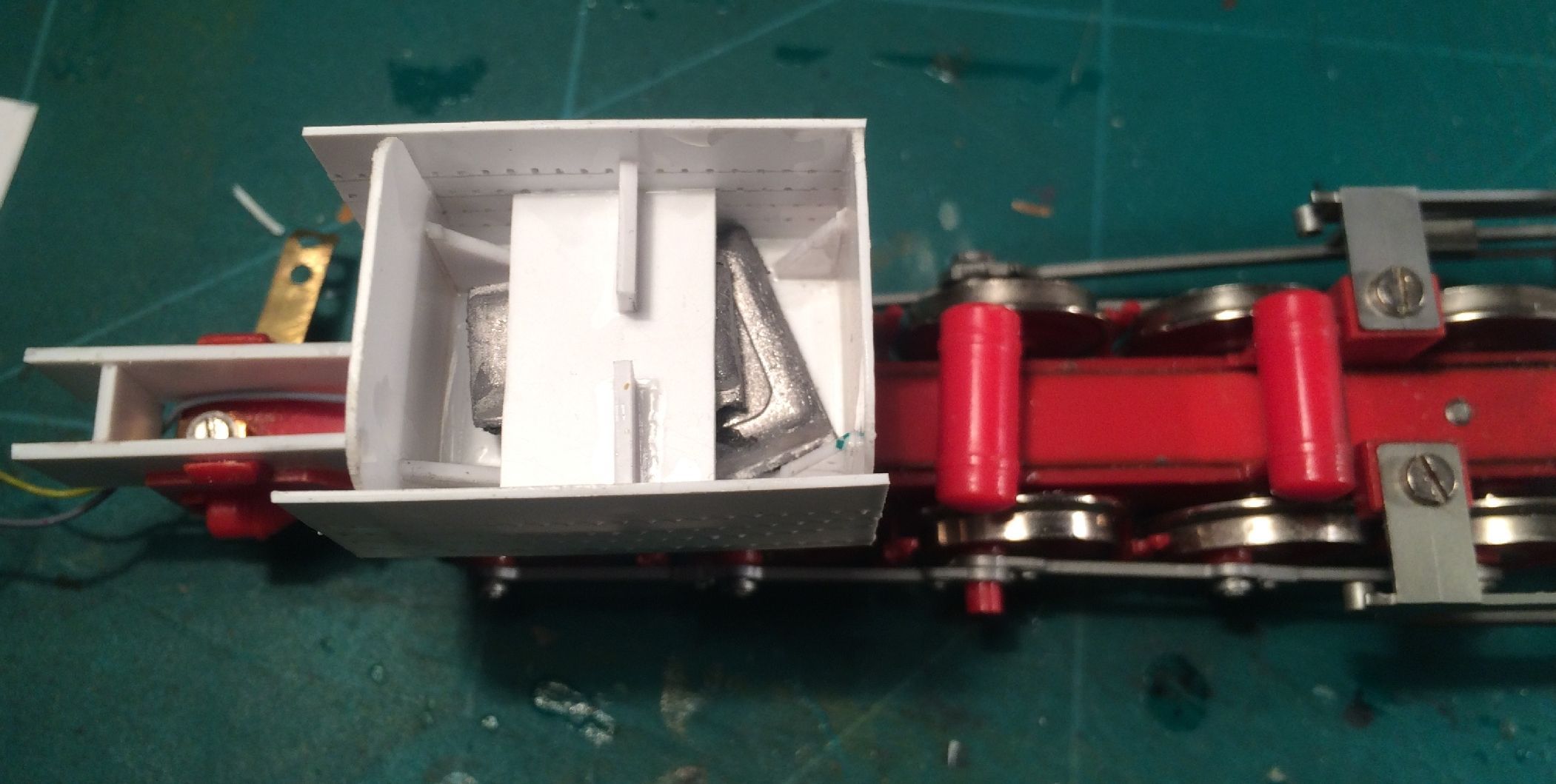

Далее начал лепить топку.Так как тендер это ужас ужасный не имеющий токосьема
( о нем будет потом,как доберусь),то основной токосьем с головы.Родные ламели
Пико на первые 2 колпары считаю недостаточным для всего лока,поэтому были
добавлены еще 2 ламели на 4и5 ось.Изза этого топка так выглядит в нижней ее части.
Также требуется сильный люфт всех колес с их немалыми ребордами.
Далее баластируется котел и топка.В межрамном пространстве тоже есть балласт.

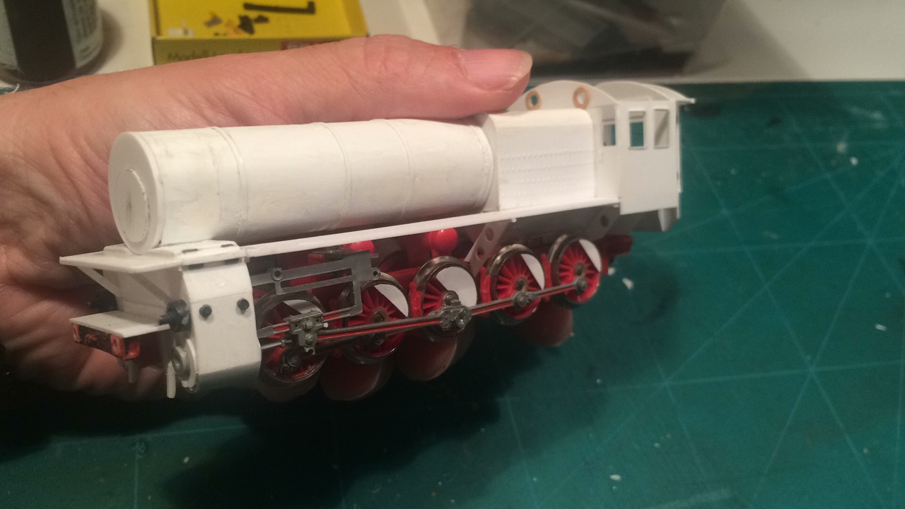

На данном этапе лок выглядит пока так.Котел дался трудно.Подходящей по диаметру трубки
к сожалению не было.Поэтому всернул в 2 слоя.Дальше шпаклевка и зашкуривание.
Продолжение следует...

Дерзкий старт! Советский Паровоз! Круто 8-) ты Денис закрутил "триллер", благо что материала по этому паровозу в сети навалом, и, как советовали ранее камрады, запасаюсь попкорном, и сопереживаю за твой "запил"!
Насколько колёса, межосевые и общая база совпадают? с виду хорошо выглядит.
По какому чертежу размеры деталей снимаешь и переводишь на пластик?

Barbosa_ писав:Насколько колёса, межосевые и общая база совпадают? с виду хорошо выглядит.
Диаметр колеса модели больше на 1 мм чем надо.Плюс реборды зрительно увеличивают.
База больше на 9мм чем надо.Чертежей несколько(видно на одной из фото),все из сети.
Потому что у этой серии было много модификаций,которые отличаются друг от друга.

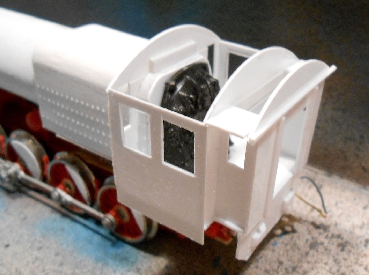

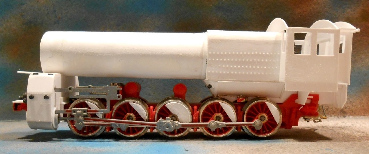

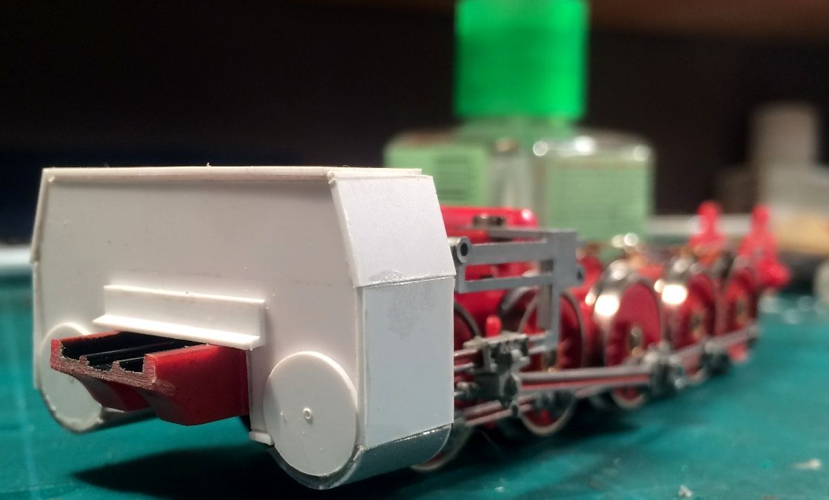

Немного продвинулся в попиливании.Пока все кривенько и косенько.Шпаклюем и точим. :roll:

Да не очень-то кривенько... неплохо продвинулся, жду дальнейших работ!

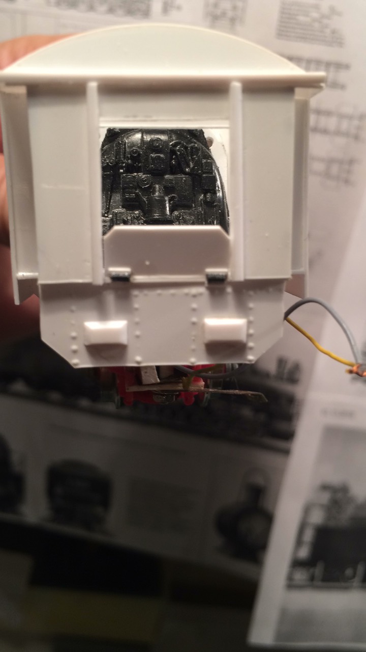

Еще немного рабочих фот.Пока основные детали.
Сорян,фоткал на куркулятор). :roll:

Хорошо идёшь, Денис! И не сильно торопишься на этот раз - оно на пользу.
Фронтонный лист уже вклеил? Его значительно проще сделать со всей деталировкой отдельно и затем вклеивать.
Повідомлень: 6370
Has thanked: 1574 times
Been thanked: 3414 times
Re: Паровоз серии Э (по мотивам)
youdmit писав:Фронтонный лист уже вклеил? Его значительно проще сделать со всей деталировкой отдельно и затем вклеивать.
Да,вклеил.Мне проще клеить по месту.Потому как после поклейки все шкурится. :roll:
