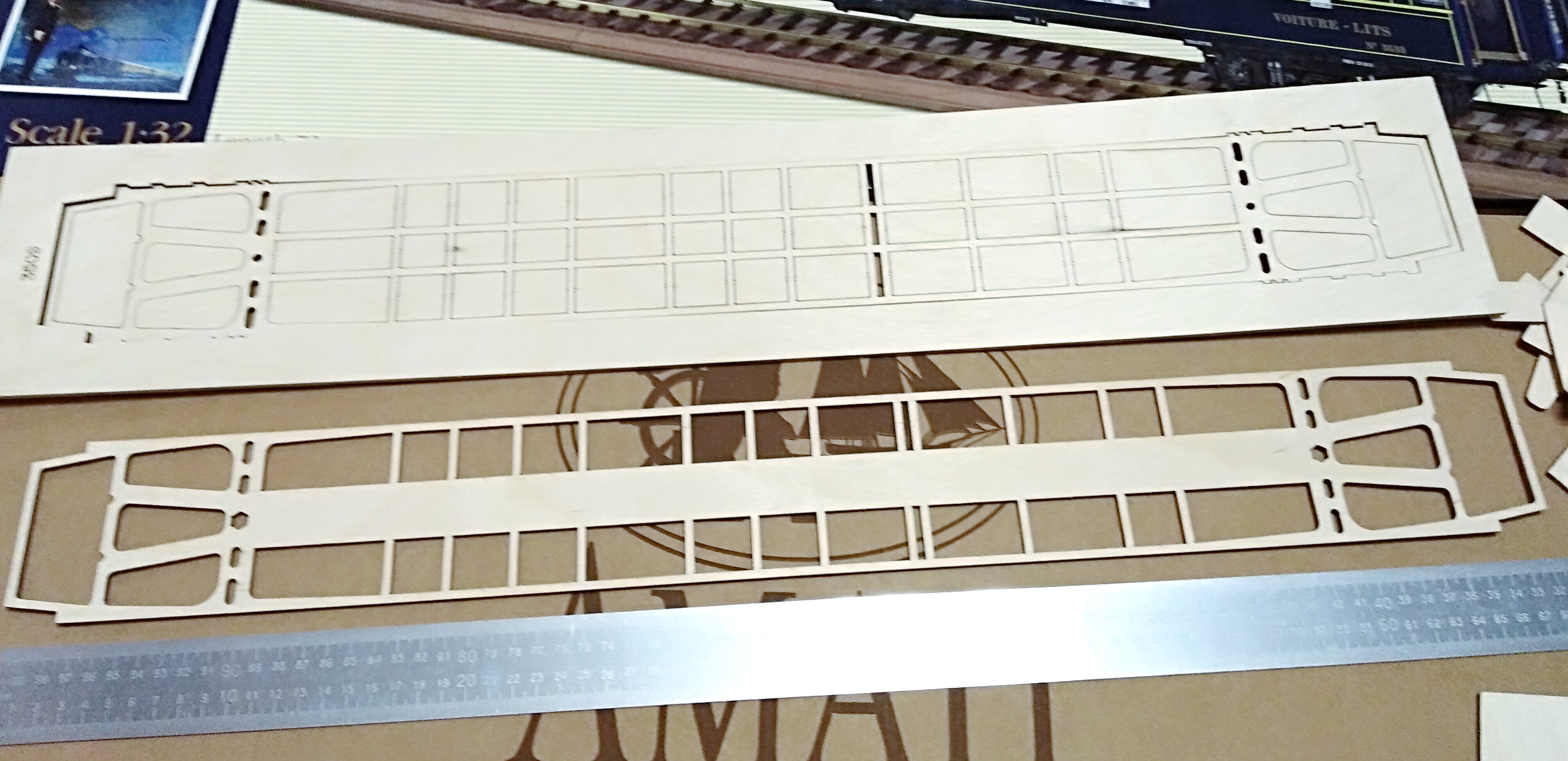

Рама. Две здоровенные фанерные детали, склеиваемые по толщине, плюс грамм 100 фототравления, плюс литые детали.
Обрезать перемычки, зачистить их остатки и склеить.
Теперь продольные балки, буферные брусы, рамки под тамбурами (не знаю как их назвать), латунные уголки вдоль рамы. Это всё на супер-клей.
Задул черным цветом оконечности рамы, сейчас сохнет.
В пространство между рамками помещу вот это всё, кроме буферов и крюков сцепок, конечно.
Сегодня, пока рама ещё не высохла, занялся подготовкой тележек. Вырезал 4 заготовки. Две из них согнул. Весьма неудобно, скажу я вам.
На этом пока всё.

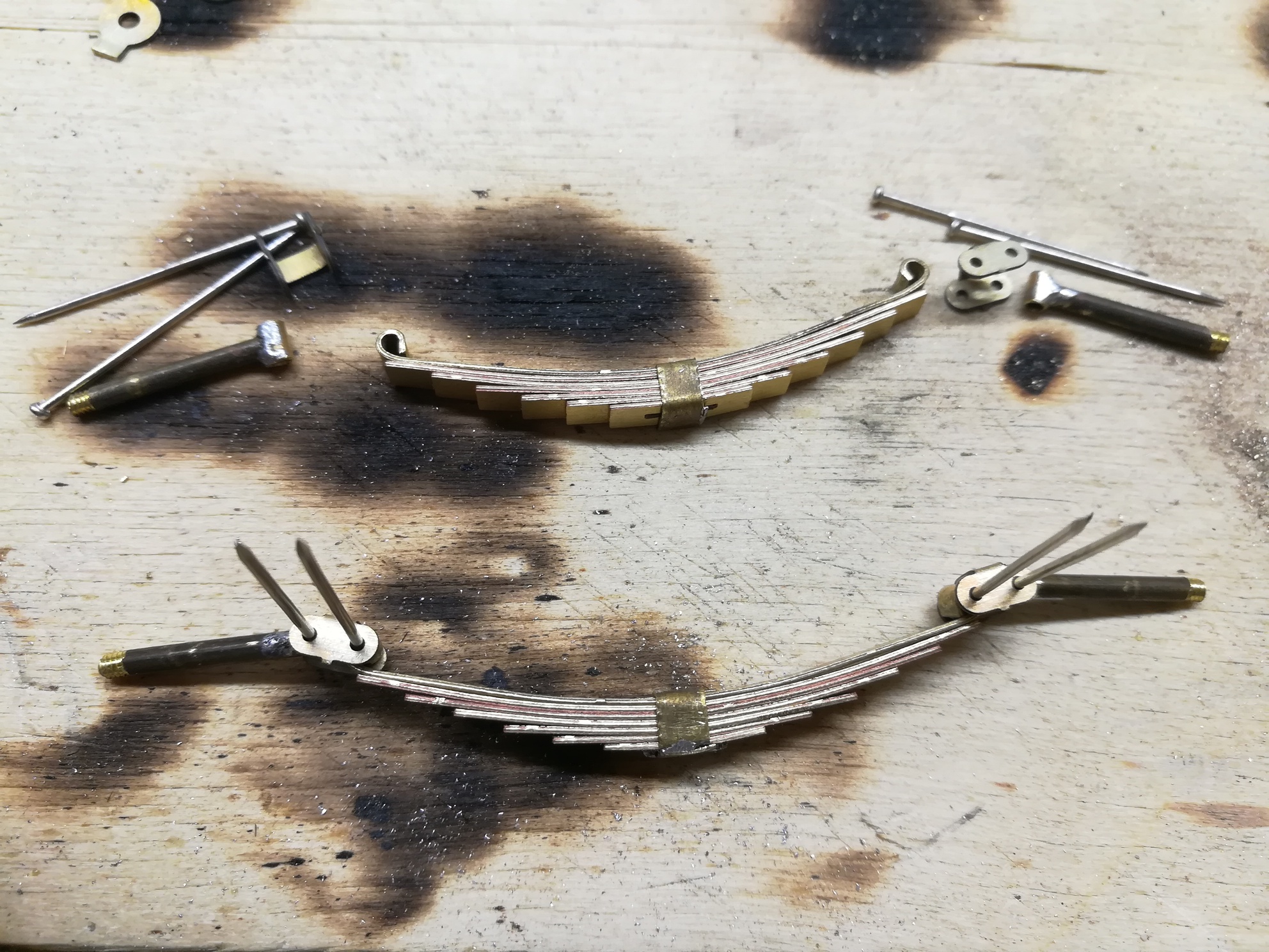

Эти сдвоенные рессоры пойдут внутрь буферного бруса?Буфера и сцепка при этом
будут подпружинены?

Да, это всё внутри, но итальянцы не дошли до столь подробной копийности. Рессоры литые и весь механизм - лишь имитация.

А какой размер рессоры? У меня кое чего осталось, может можно адаптировать

Спасибо, но решили на стендовой модели не извращаться и оставит как есть.
