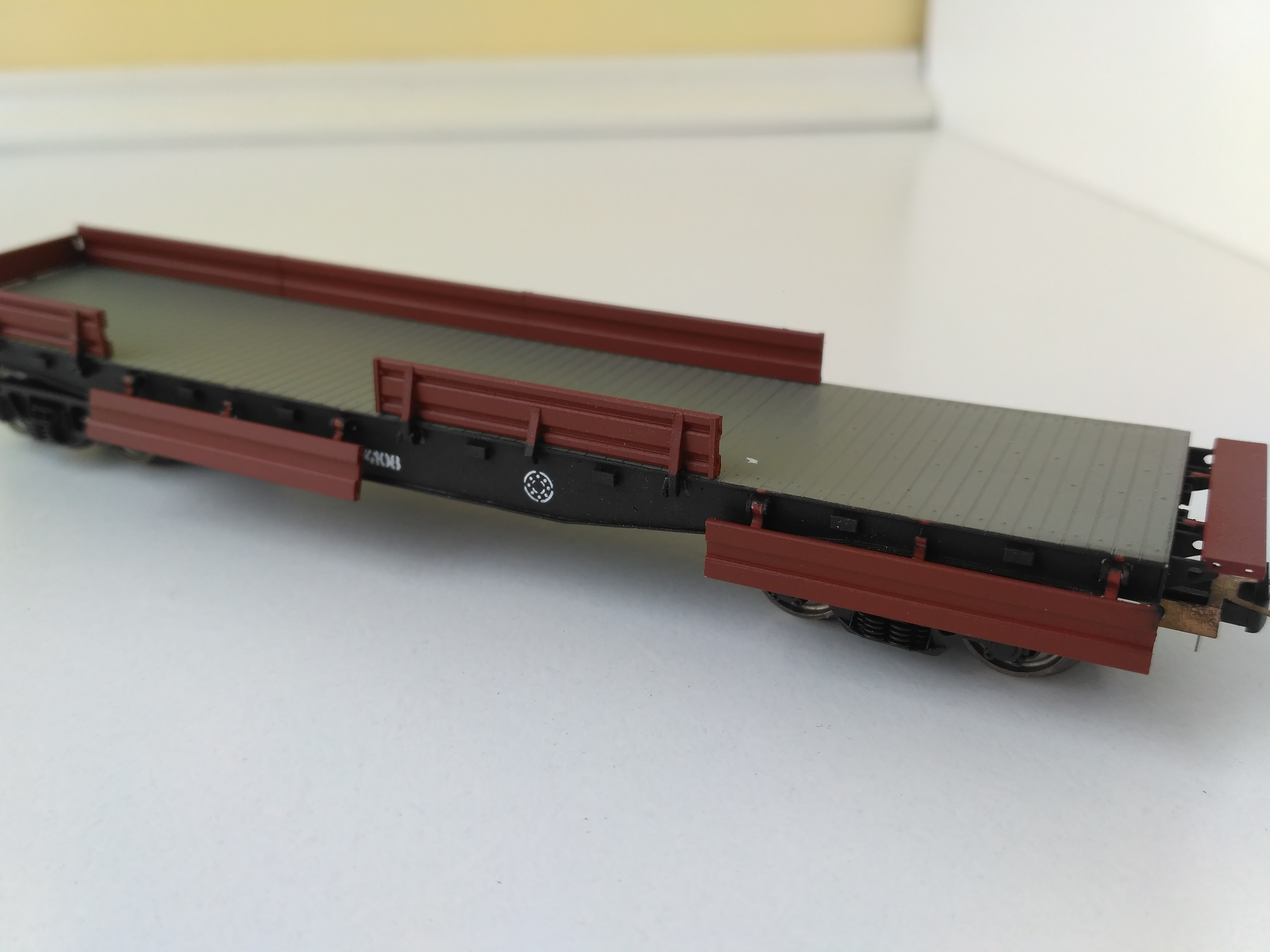

И так, продолжу...
Поняв слова Сергея Клекацюка о том , что всё что создано в моделизме - создано человеческими руками (и на примере известных моделистов) , я поверил в свои силы и продолжил набираться опыта. С каждой новой моделью приходилось сталкиваться с определенными трудностями и подолгу вынашивать в мозгах идеи как их правильно решить. К примеру- как выполнять отдельные элементы: заклёпки, ребра жёсткости и другое. Приходилось много экспериментировать. И потом каждое удачное решение как бы открывало двери в новый уровень и придавало большего азарта.
Одной из следующих моделей стала 4-осная платформа 13-401 чертежи которой были опубликованы в каком-то из журналов.

И каждый раз хотелось добавить какую-то фишку, особенно нравились подвижные элементы.
В дальнейшем по этой методике склейки резаного полистирола было изготовлено ещё около 2-х десятков таких же платформ, которые разошлись по рукам. Это было где-то на переломе 80х-90х.

Re: Самоделки Хомы
Классная платформа! Но телеги, я так понимаю, раньше (в конце 80-х) другие стояли, это более современная уже версия?

Повідомлення Nef »
Сергей, хорошая модель и количество разошедшихся по рукам, вызывает уважение. У самого платформы больной вопрос. Склоняюсь к разработке и собственному изготовлению, так как их нужно много. И сами платформы актуальны. И как база под различный подвижной состав идут нередко. Я правильно понимаю, что борта откидные? Или всё же были изготовлены и приклеены в нужных положениях?

Re: Самоделки Хомы
Повідомлення Xoma »
Да. Так и есть.
Раньше отработанной технологией было литьё двухкомпонентного зубопротезного пластика ( акрилоксид или протакрил) в пластилиновый оттиск телег пиковского ашхабада

Re: Самоделки Хомы
Повідомлення Xoma »
Nef писав: Я правильно понимаю, что борта откидные? Или всё же были изготовлены и приклеены в нужных положениях?
Борта все без исключения подвижные.
Мне всегда хотелось добавить функциональной игрушечности
