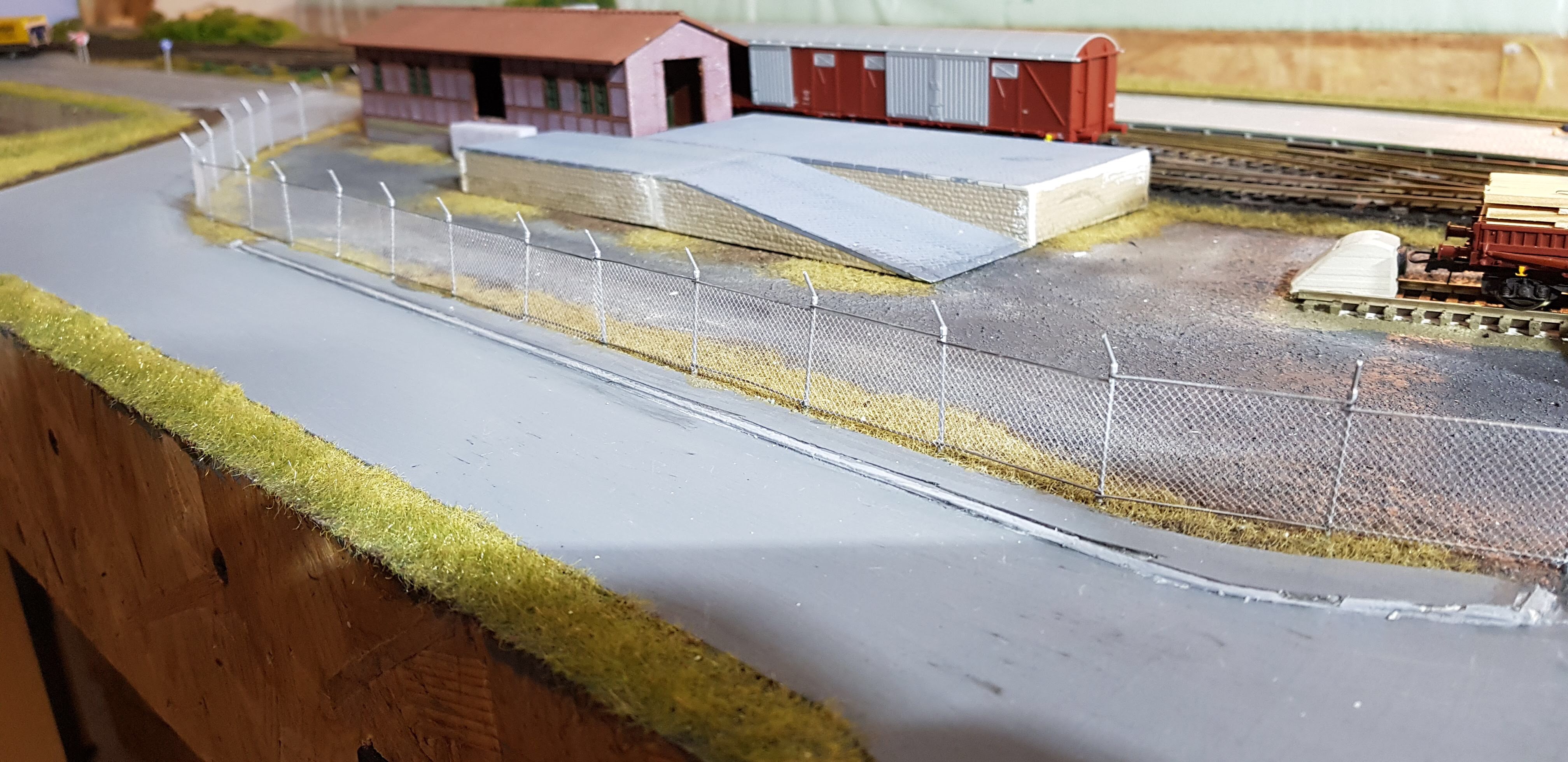

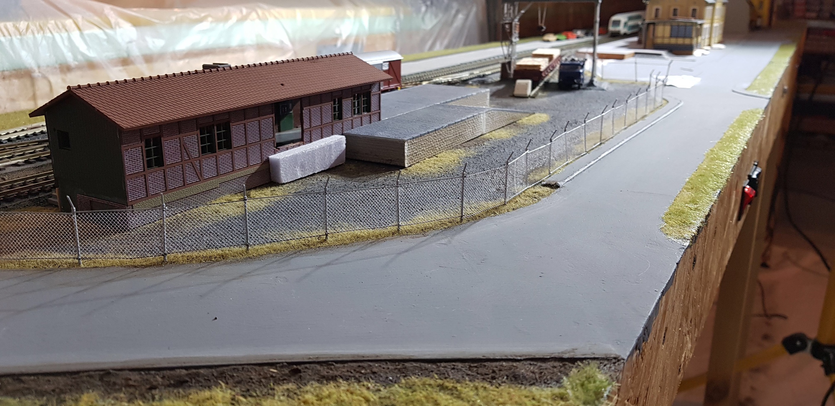

Оградил сетчатым забором территорию складско-погрузочного комплекса.
Ограда производства Walthers, стойки и прутики красил маркёром, в комплекте идёт кусок ткани для имитации сетки. Ткань не красил, на ограде выглядит как металлическая.
Шаг стоек 3,5 см +/-, стойки приклеены на суперклей, прутик нарезал по секциям и клеил поштучно, на собраный каркас натянул и приклеил ткань.

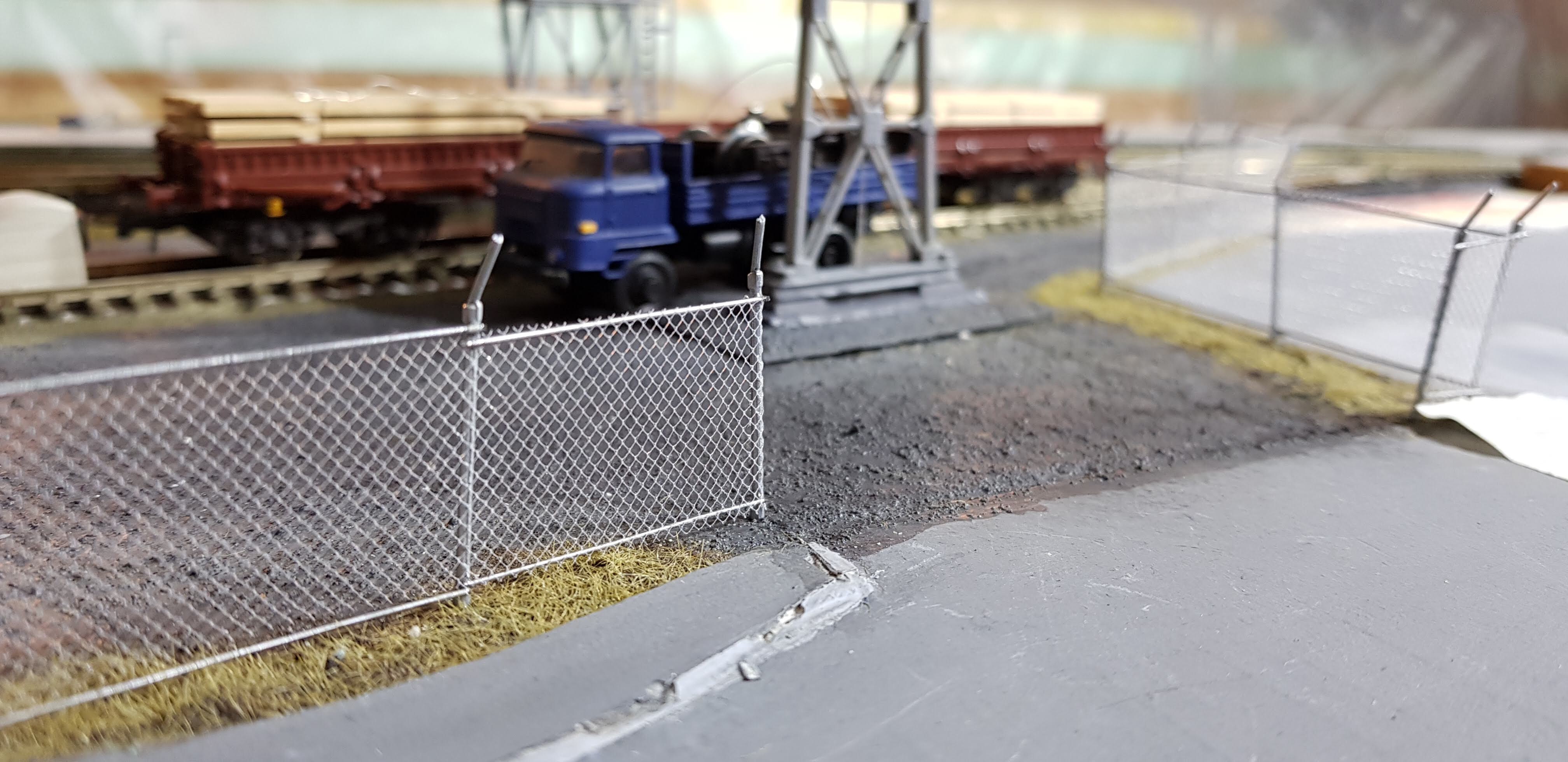

Я свои модули и макеты строю с учтём возможности езды управляемых моделей автомобилей. Из-за этого ворота входящие в состав набора забора мне не подошли- грузовики не проезжали через них. Пришлось делать свои ворота.
Сначала взял 1мм алюминиевую проволоку, но спаять ее естественно не смог, нашёл медную и все получилось.
Ворота получились достаточно жесткими, лишний припой обработал напильником без проблем.

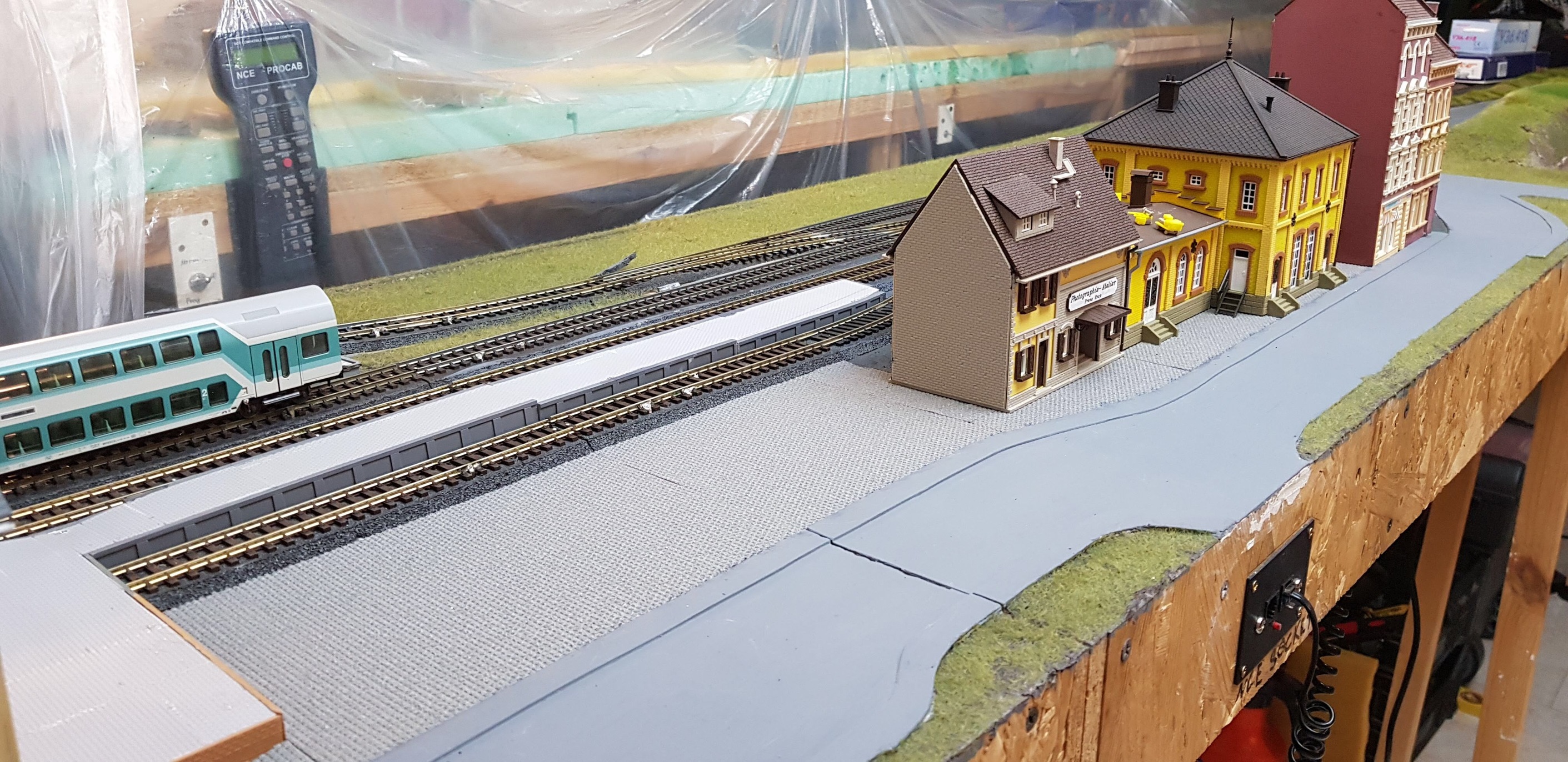

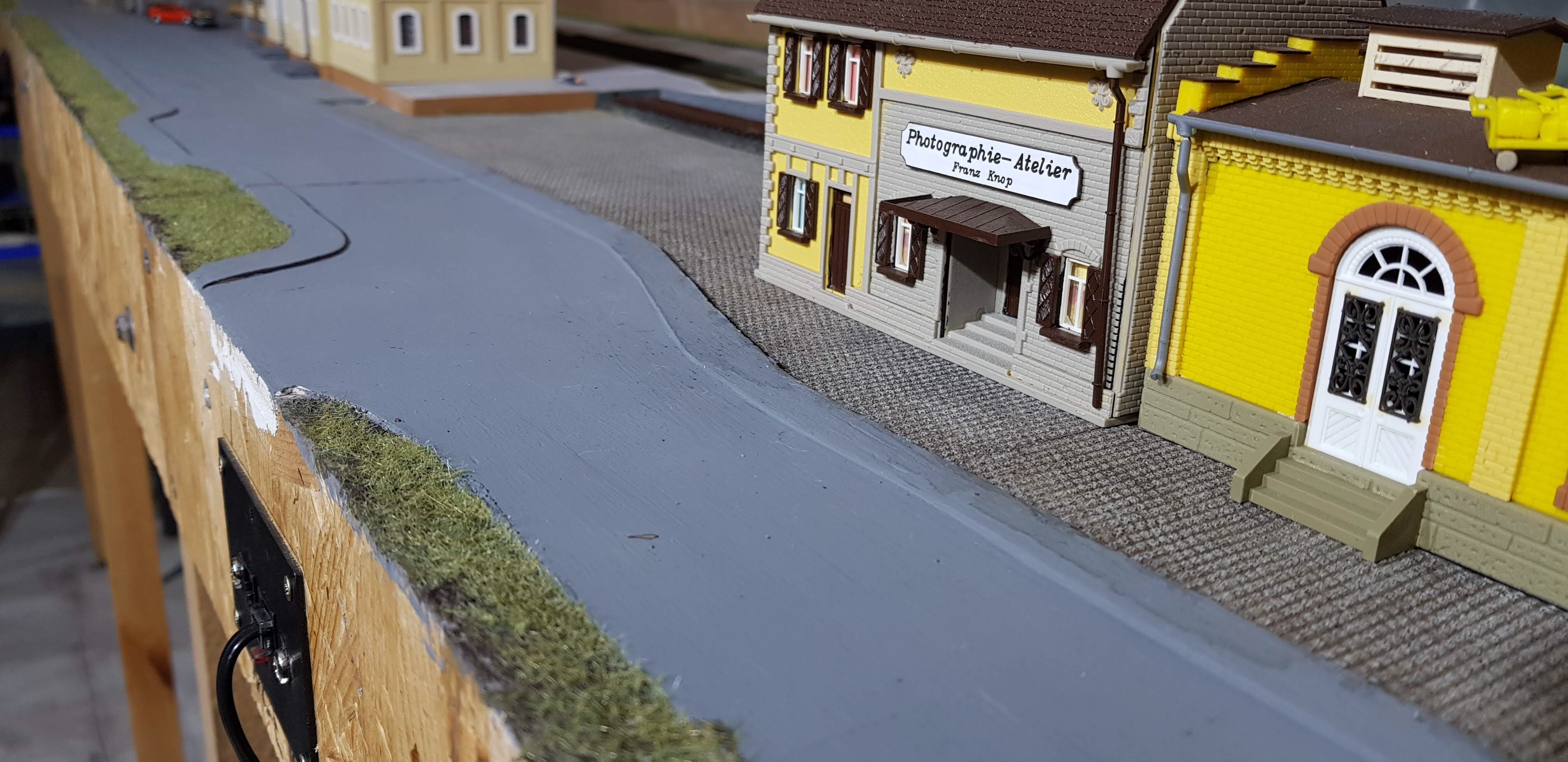

Небольшой апгрейд модулей- оживил площадь при станции, как мне кажеться.
Использовал землю разведённую водой и пва до состояния жидкой массы для «затирки» швов, потом как высохло пигменты и сухая кисть.

Re: Модуль «станция»
А нормально земля с клеем затвердела? Влагу не тянет потом?

я лично к примеру балласт ПВА с водой проклеивал. в соотношении 1:1. так потом камни фиг отдерешь только с рельсами вместе, и вроде в помещении не сильно сухом все это. так что думаю что и земля с клеем тоже пи высыхании не оторвется и не расползется от сыростиvover писав:А нормально земля с клеем затвердела? Влагу не тянет потом?![]()

Да вроде нормально держится. Я пигменты влажной кистью растирал все осталось на месте.vover писав:А нормально земля с клеем затвердела? Влагу не тянет потом?![]()
