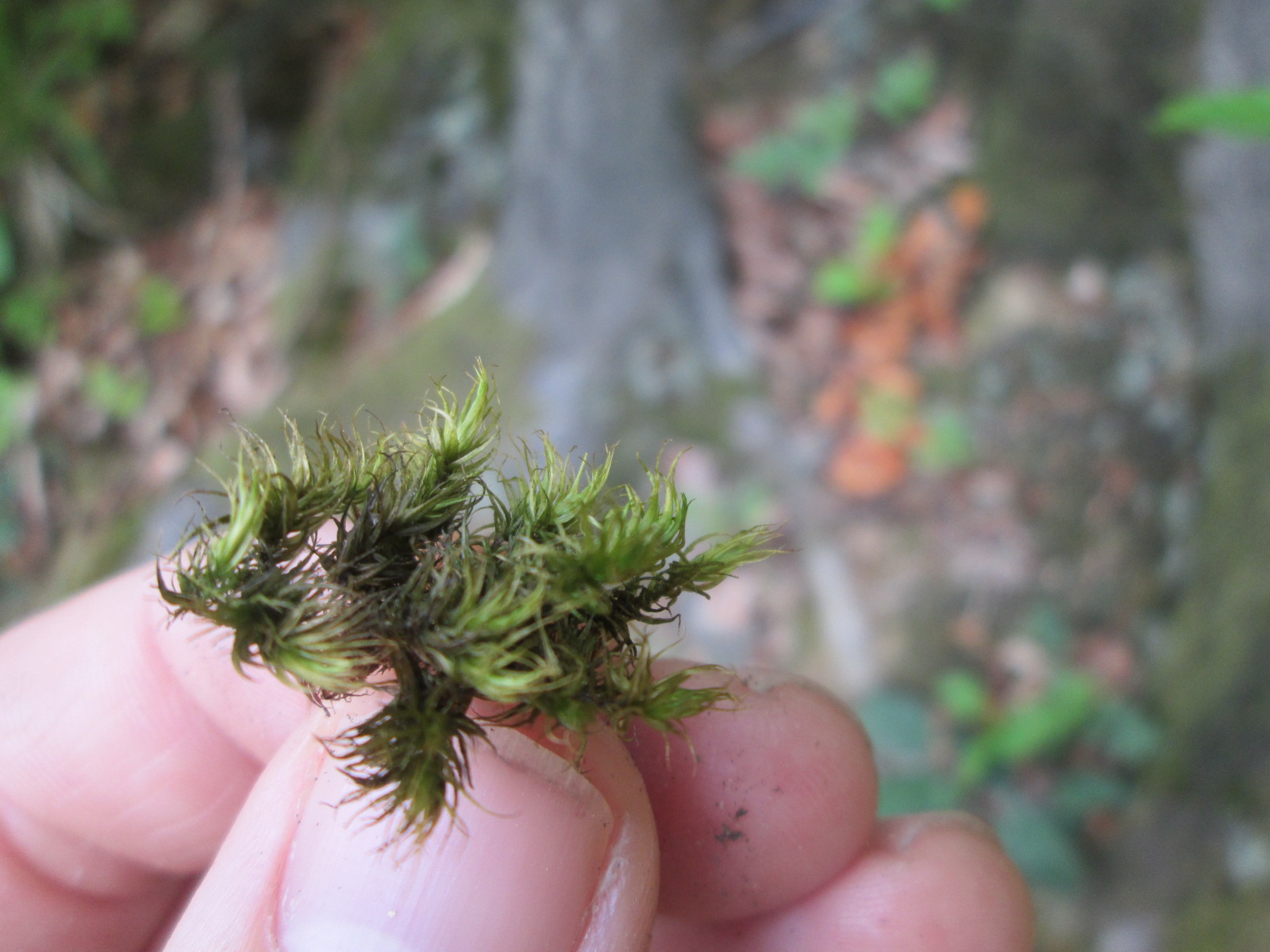

был разговор на форуме о мхах. прогулялся в воскресение ради того чтобы заметить какие мхи есть возле меня и потом подумать что можно с них сделать. как ипсал мне один знакомый моделист Айбар, их лучше сразу же пропитать в глицерине тогда они сохранят свой естественный цвет
смотрим чтоя находил буквально пройдя всего 20-30 метров по лесу
первый вид
второй вид

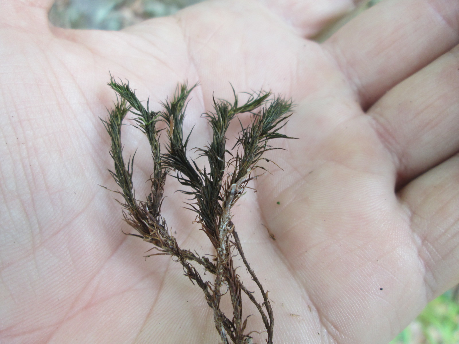

третий вид

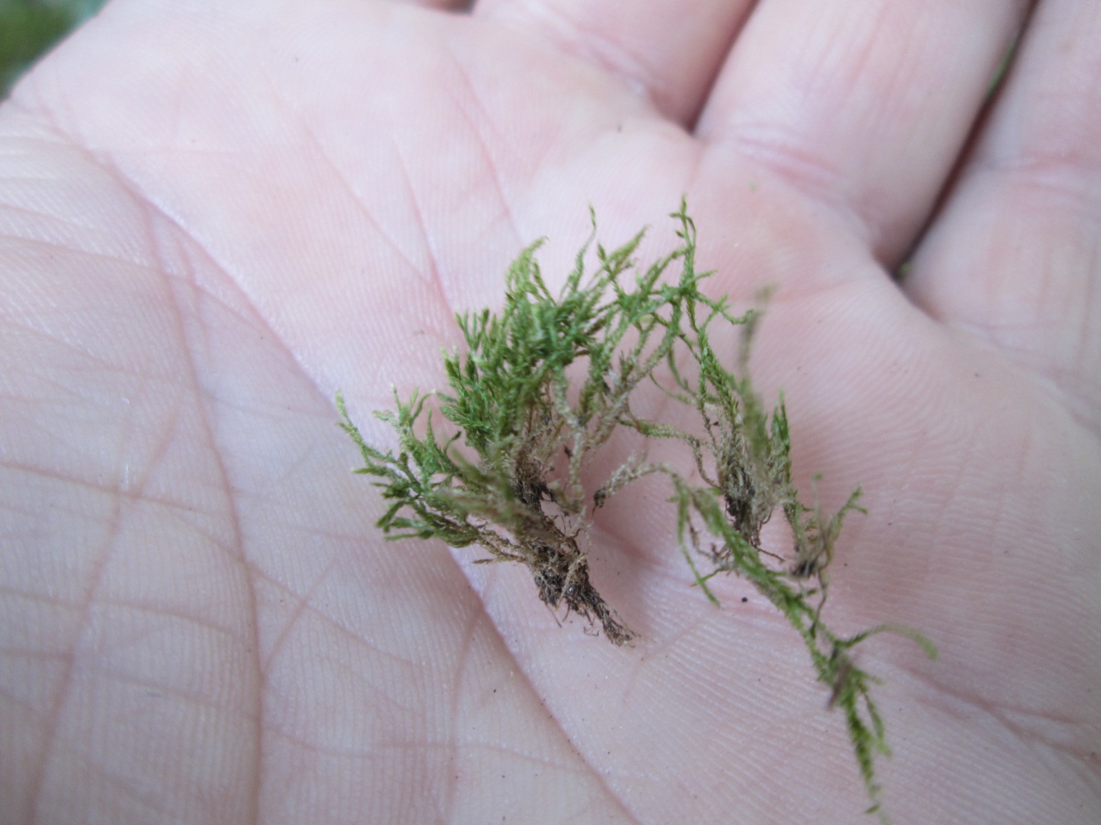

четвертый вид

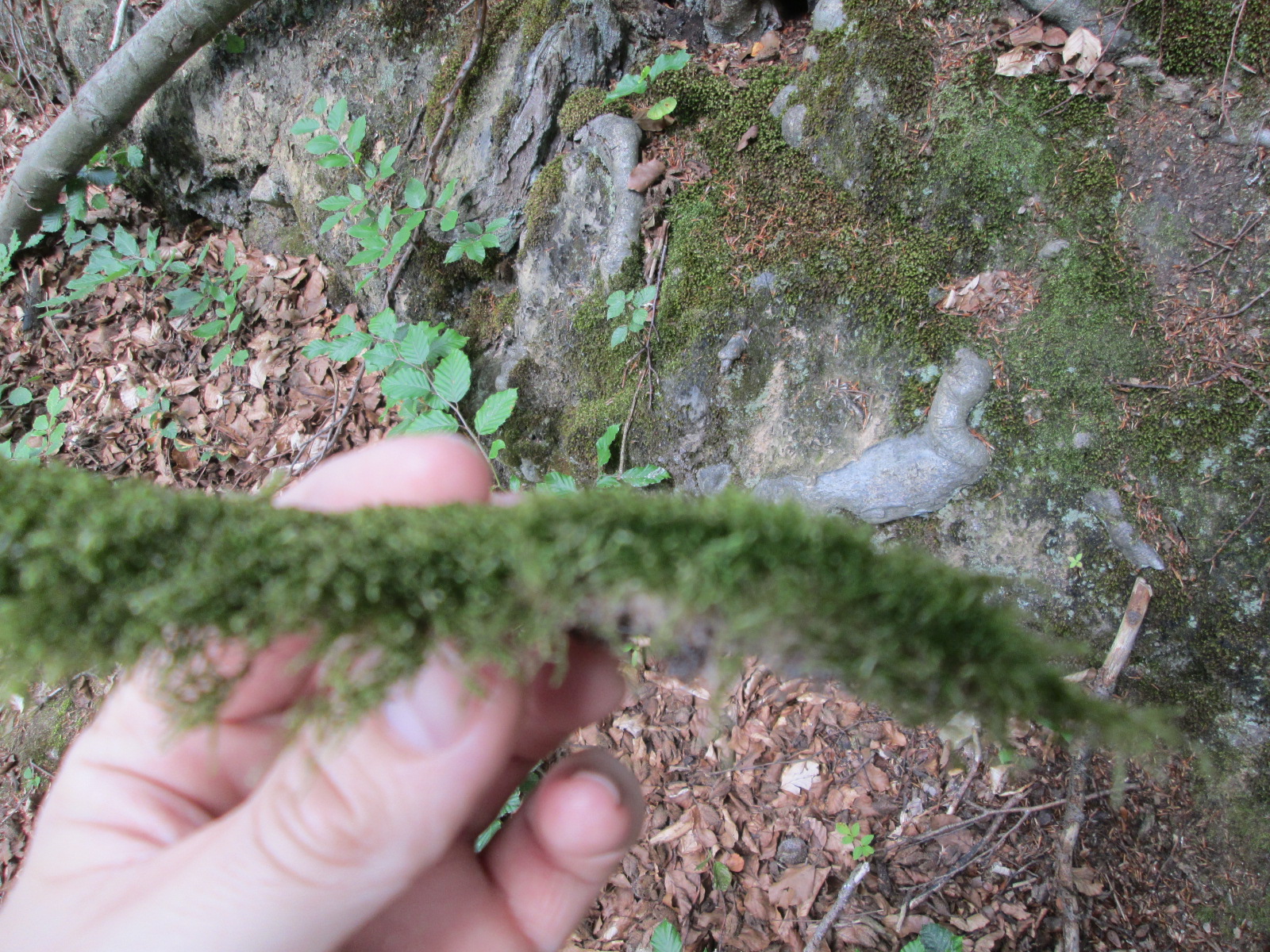

а такое есть на даче на газоне
остается думать как можно было бы применить их. к примеру некоторые как готовые кусты, а некоторые для веток ели

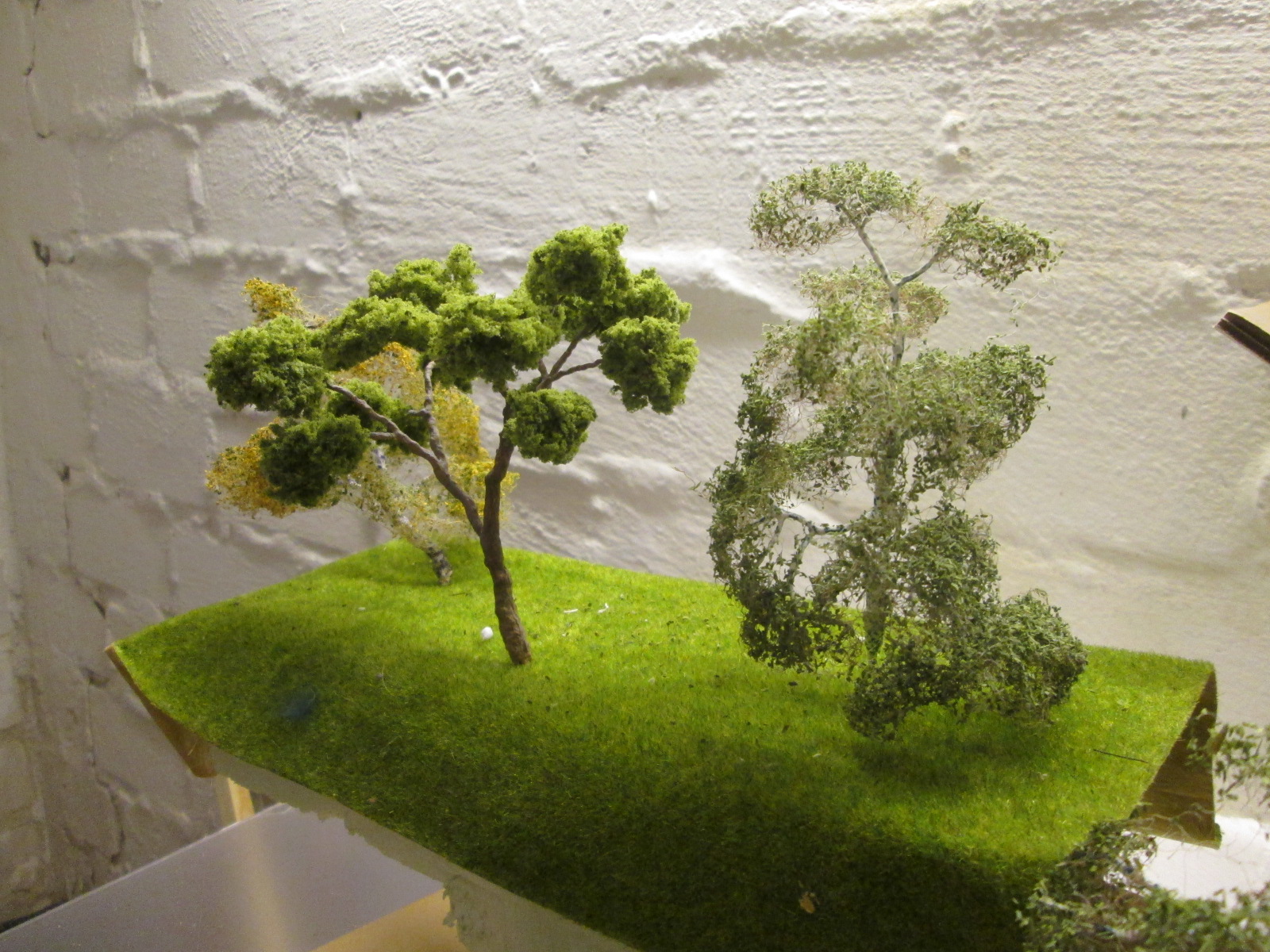

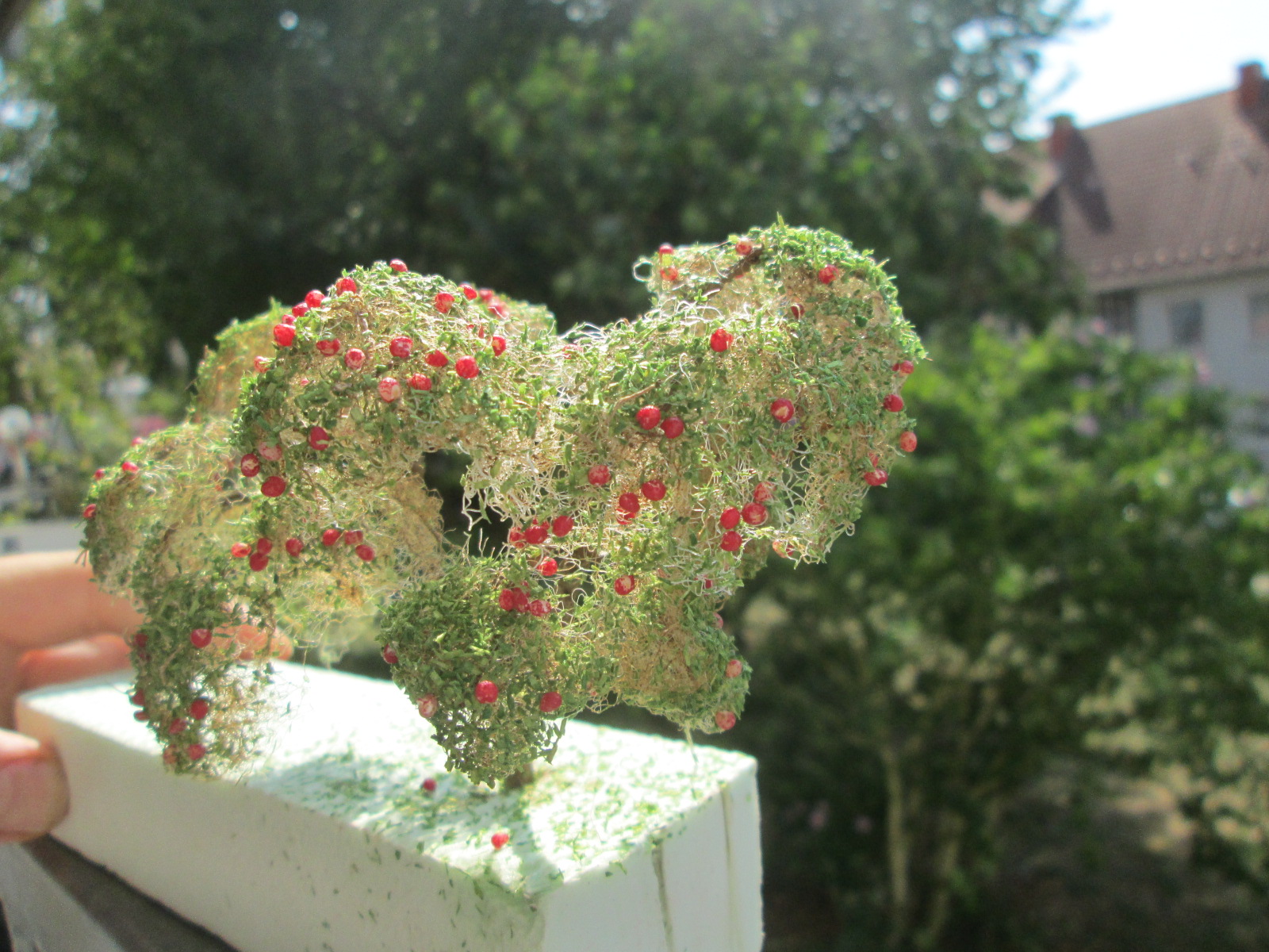

совершенствую свои навыки, вот такие последние 3 работы
яблонька
березка
ну и нечто подобное каштану

Re: Изготовление деревьев
Андрей, зачетно!
Не могу сказать, что не отличу от живого - но очень натюрлих, однозначно.
Nef
Повідомлень: 582
Повідомлення Nef »
Андрюха, берёза хороша. С яблоней мне кажется, что ты увлёкся. Она как в паутине от тутового-шелкопряда.
А каштаны в основной своей массе, всё же более кучные кроны имеют
Понятно, что матушка-природа, делает часто так, что сама удивляется. Ниже более ветвистый пример, подходящий под твой вариант.
Но на макете, думаю будут отлично смотреться. Ты себе на макет оставишь, или уйдут?
Nef писав:Андрюха, берёза хороша. С яблоней мне кажется, что ты увлёкся. Она как в паутине от тутового-шелкопряда.
может так фото передает, но яблони бывают разные. у меня на даче кучно смотрится
что касается каштанов, то видать тоже разные, фото возле моего дома, но я написал, что наподобие. это может быть что-то другое. так как из далека все они смотрятся одинаково
