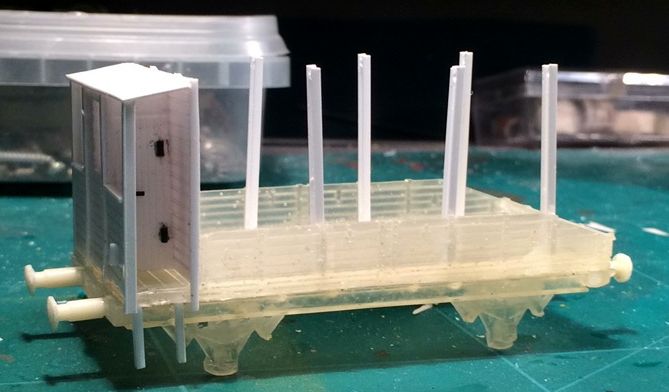

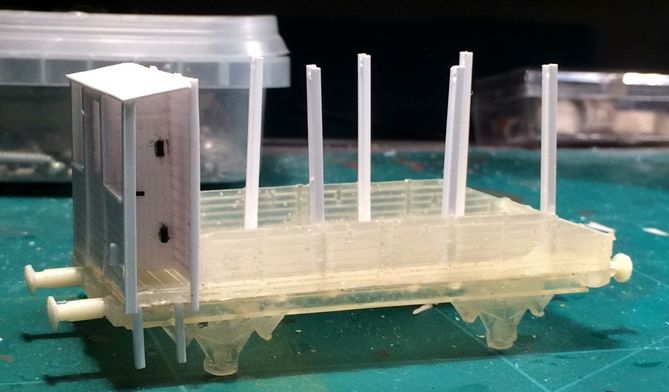

На фоне впечатлений от попиливания советского леспромхоза решил родить платформу
для перевозки леса в хлыстах.С цепочками.Для брутальности. 8-) Базовые детали
традиционно египетские.Спасибо Олегу. :roll: Остальное полистирол.
Естественным желанием также было сделать её отличной от остальных двухосок в коллекции.
Поэтому переходная площадь будет закрытого типа.
Стойки кажутся кривые,но на самом деле это не так. :roll:
Пока напилил так.Продолжение следует. :roll:

Артём,к чему этот исторический экскурс? :? Смоляной вагон для запила ведь Ремоделовский,а он:
"Двухосная платформа с высокими бортами грузоподъемностью 20т по чертежам ЦВКБ ВОВАТ 1932 года.
Она являлась универсальным вагоном для перевозки различных грузов и находилась в эксплуатации до
середины 1960-х годов. Её прообразом была 21-футовая нормальная платформа Русских казенных
железных дорог.Модель имеет два типа рамы: с хребтовой и без хребтовой балки."
Как и у платформы для марганца имеет скошенные буферные брусья,отверстия для лесовозных
стоек и тормозные площадки. :roll:
