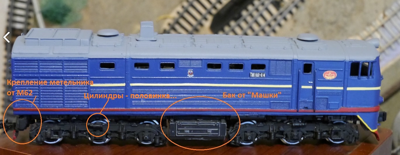

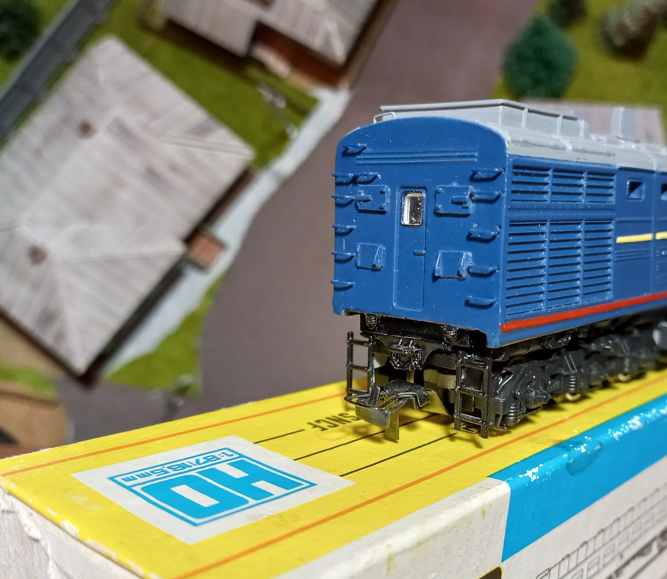

Еще одна подтяжка старой работы. ;)
Было так:
На скриншоте отметил, что именно не нравилось. Вернее, что было недоработано :roll:
Итак, отпилил от рамы лишнее. Подклеил лесенки, розетку автосцепки... короче, оформил корму. От смоляного бака из кита "луганки" отрезал боковины и установил вместо машкиных. Приобрел боковины телег с одиночным тормозным цилиндром. На этом пока что все.
Has thanked: 1655 times
Been thanked: 3651 times
Re: Сборка и окраска ТЭП10Л от Д. Камушкина
Считаю это одна из лучших твоих работ, камрад. Молодец что довёл её до идеала.
Повідомлень: 3431
Has thanked: 2338 times
Been thanked: 4503 times
Хорошо, когда моделист не довольствуется достигнутым. Да и не только моделист - стремление к прогрессу всегда хорошо.
Muton писав: На этом пока что все
Вот-вот... "пока что" очень обнадеживает... 8-)
