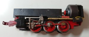

Наверно во мне погиб какой-то великий писатель :mrgreen: , но вот нравится мне описывать предысторию моих проектов. Поэтому - очередная повесть об очередном долгострое :D
Завалялся у меня вот уже годиков эдак 3-4 корпусок от БР75-го в идеальном состоянии. Пилить было жалко, а покупать - никому не нужен был. Решил отложить до лучших времен... и возможно восстановить.
Благодаря Андрею (stiz-ganz) год назад обзавелся железной рамой с древнючими бакелитовыми колесами и рабочим редуктором от БР24. Примерил - почти родное! Только штатное место для мотора не совпедает, но, оказалось - решабельно. Решил окончательно - буду восстанавливать! Порылся по закромам в поисках запчастей и обалдел... нашел мотор от старенького БР86, который такой же абсолютно; нашел кулисный механизм от БР24, который тоже идентичен 75-му; нарыл кронштейны с паровыми машинами и пару запчастей буферного бруса от более нового БР75 и детали днища - та тут почти паровоз! :shock:
Вообщем, забыв на радостях, что нужно пофоткать для коллег :oops: , на одном дыхании покрасил колеса и части рамы, перепилил нмного заднюю часть самой рамы, сделав в ней реглятор посадки мотора, чтоб можно было подгонять высоту зацепления червяка с ведущей шестерней (черный винт).
Снял родной червяк (не доставал - увы) - посадил на ось червя из редуктора V100.
Также запилил плату токосъёма. И при этом все разборное и держится на одном винте снизу, как у оригинала, несмотря на доработки.
На данный момент получилось следующее:
Протестировано - бегает тихонечко и относительно гладко.

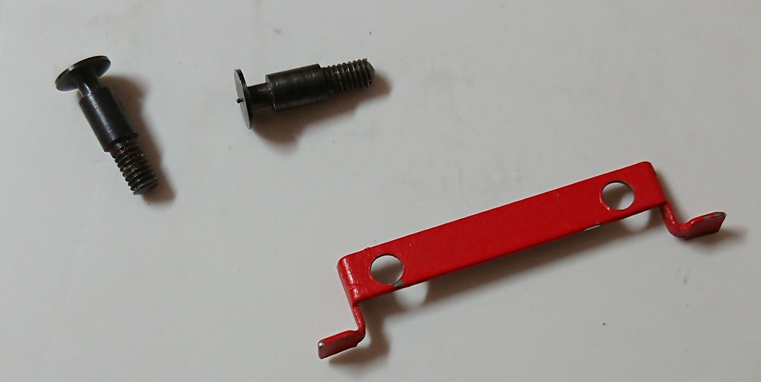

На очереди работа над буферным брусом:

Ха, в нашем полку прибыло ;) Только кажется мне, что хробак не ридный, наверное от 110, 120, 118 ? Вовчик - восстанови его ( паровоз ), немного осталось ! Я верю в тебя :!:

Закончу адназначна! По деталям сам был в шоке - кулисы, кронштейны и некоторая мелочевка валялись уже вообще более 10 лет. Где-то с каким-то хламом зацепил и не знал от чего оно, но було решено, что важное и оставлено :lol:
Кулисы, кстати, имели все шансы попасть на мою самую первую модернизацию - на БР80, но тяговое дышло оказалось длиннее чем нужно. ...соупадение :mrgreen:
