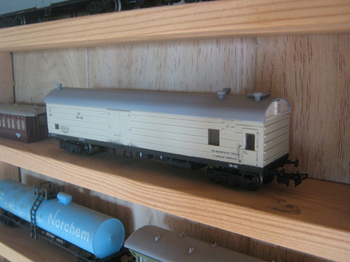

4х осный АРВ
Has thanked: 391 times
Re: 4х осный АРВ
Я в восторге :mrgreen:
Повідомлень: 3230
Has thanked: 1264 times
Been thanked: 476 times
Re: 4х осный АРВ
Круто получилось! Я тоже в восторге :!:
youdmit писав:Слегка обозначил интерьер.
Ничего так слегка - даже зеркало и толчок есть :shock:
youdmit писав: Эксперимент был интересен скорее для общего развития. Ценность модели на выходе для меня весьма сомнительна.
Эксперимент считаю успешным! 8-) Уверен, что уже есть как минимум два товарища, для которых ценность вполне прилична и готовые в любой момент принять холодильник в свой парк :mrgreen:

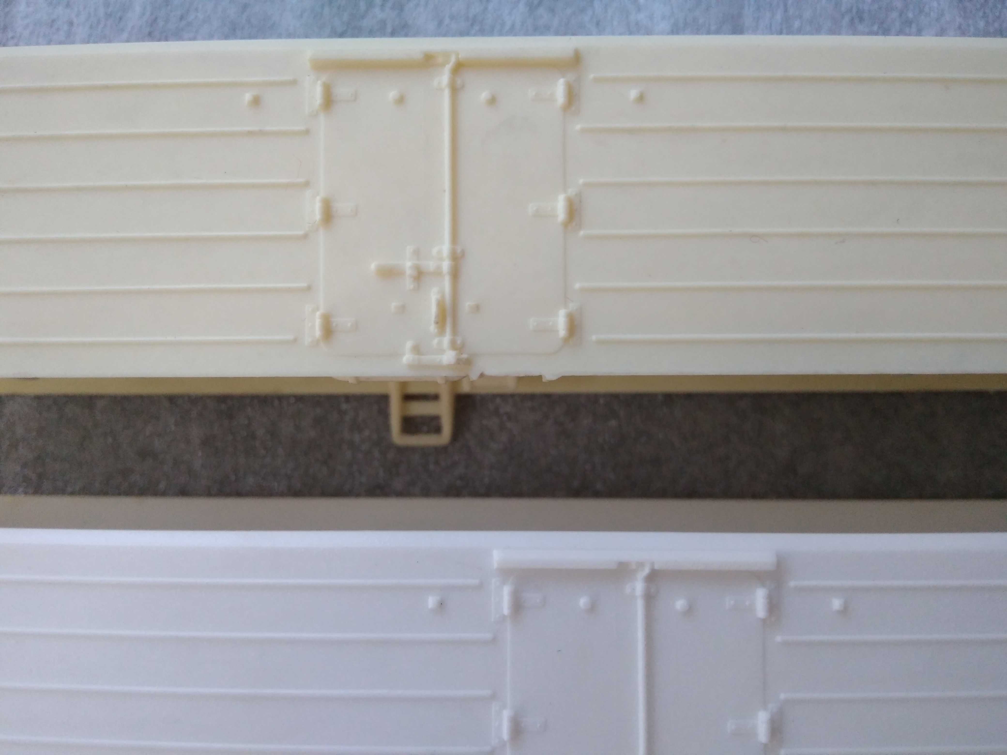

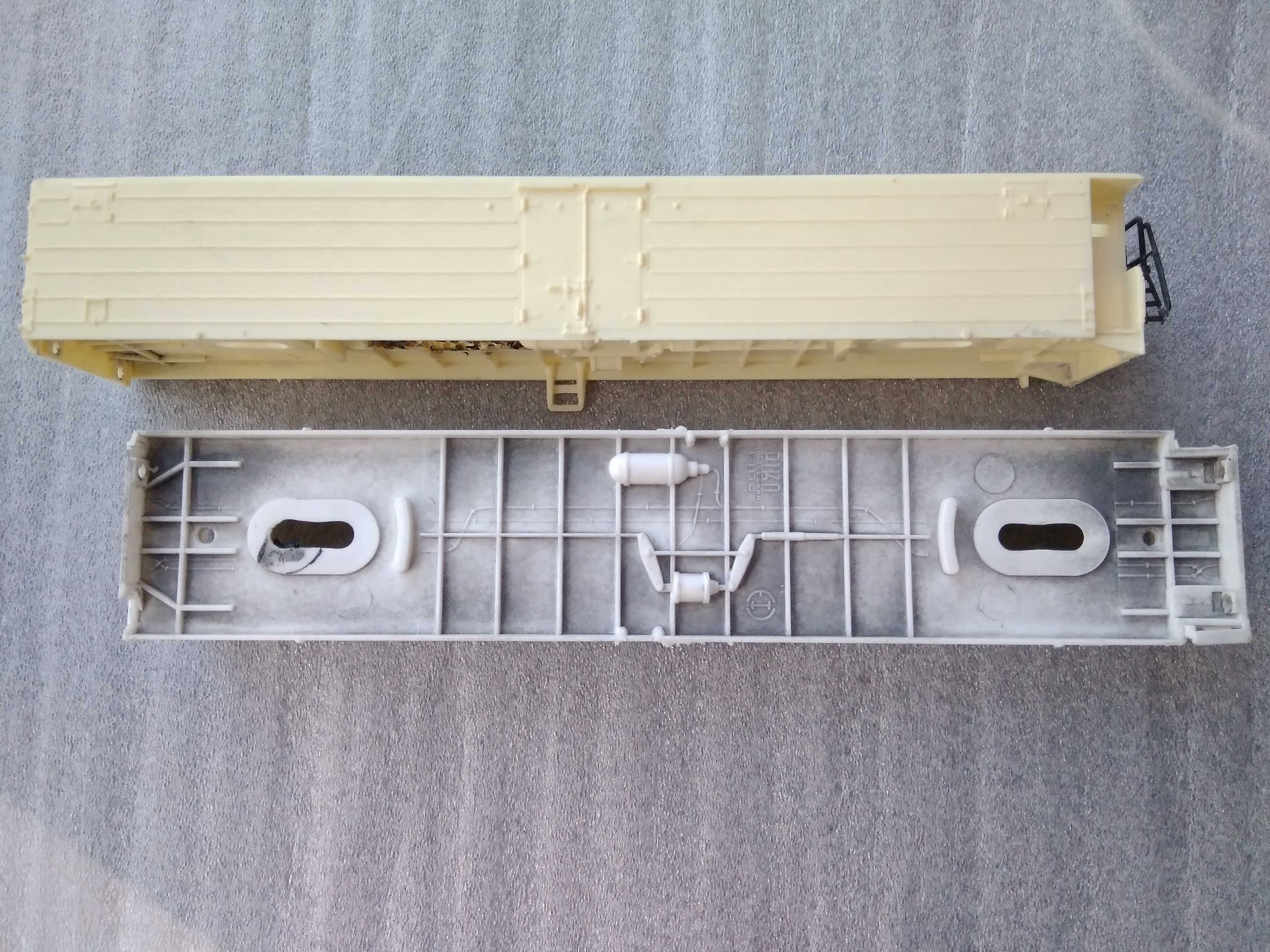

Хочу поделиться отличным результатом!
Задача - снять краску с корпуса старого PIKO ледника типа "ашхабада" и прочих ледников DR, CSD, CFR.
Рекомендации камрадов - тормозная жидкость DOT4.
Итак: пластиковая ванночка - кладём корпус, заливаем тормозную жидкость, и на глазах начинается процесс медленного размягчения и растворения краски, в конце перед изъятием потёр старой зубной щёткой.
Результат Меня очень порадовал!
Пластик совершенно не тронут, а краска размягчилась и слезла сама очень легко.
Заняло это всё всего лишь 3 чаcа.
Жидкость РОС DOT4 куплена специально для этого дела, 40 гривен флакон 0,5л.
Фоторезультатты:
