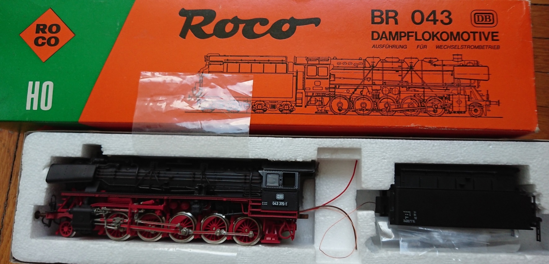

Предложили мне как-то по цене всего в 1000 грн BR043 Roco под трехрельсовую систему с нефтяным тендером. А я уже давно присматривал подобный агрегат к покупке...
Модель обсмотрел со всех сторон - паровоз был в очень хорошем состоянии, даже колеса без наката абсолютно. Продавец, конечно, честно предупредил, что лок без мотора ибо он был под переменку и был удален - мда... а спросить у разбирающихся перед тем как что-то удалять? - Не, не слышал :) Но это лирика.
Вообщем, все-таки предвкушая большой секас, я таки подписался и приобрел остатки модели.
Разобрав ее дома до винтика, составил следующий список недостающих деталей:

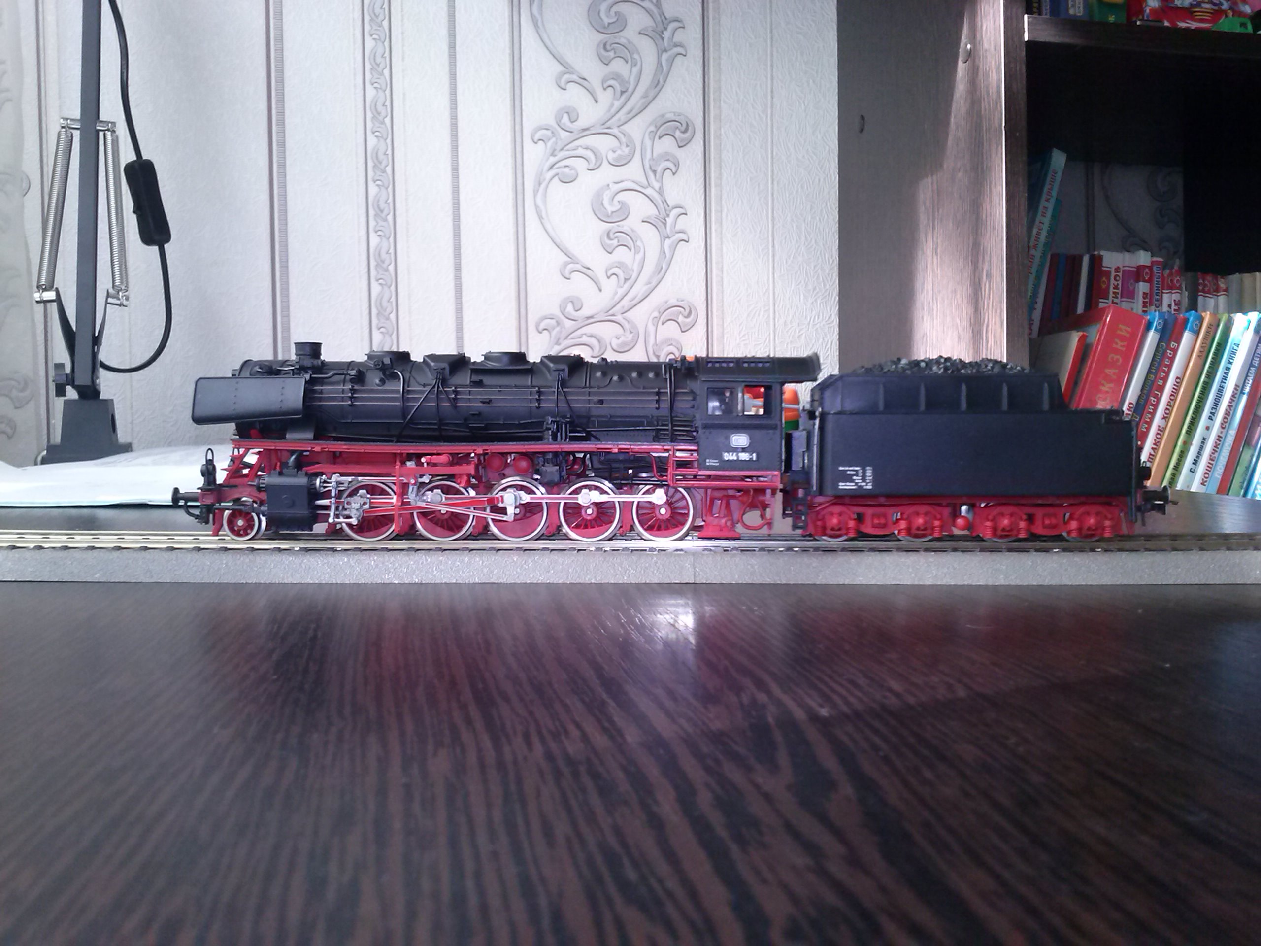

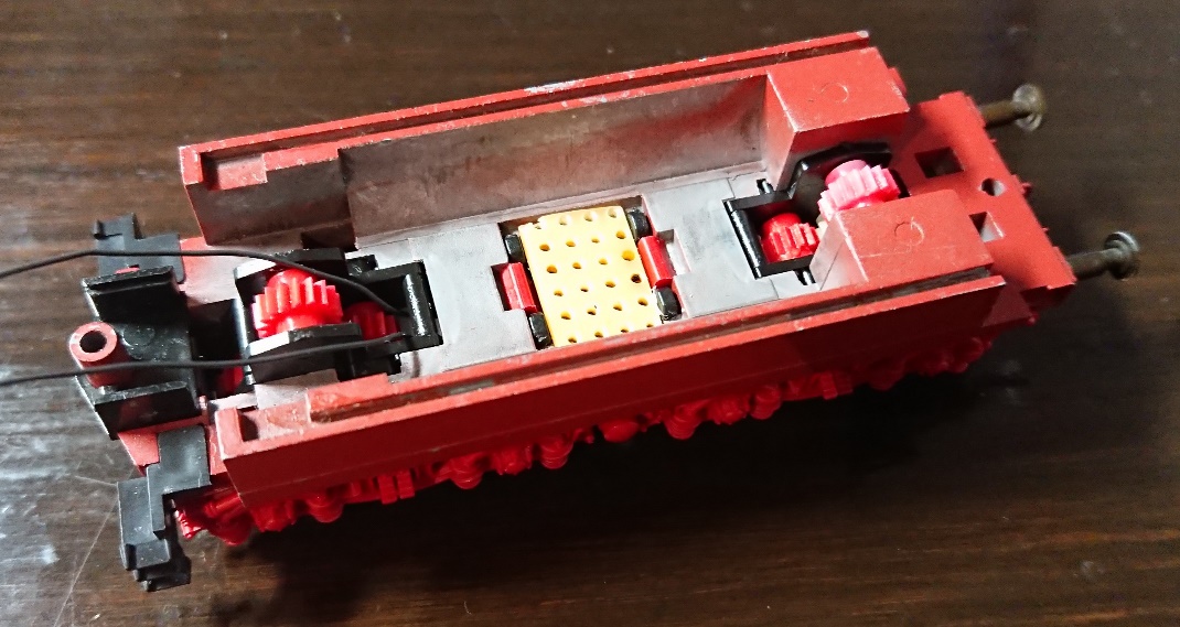

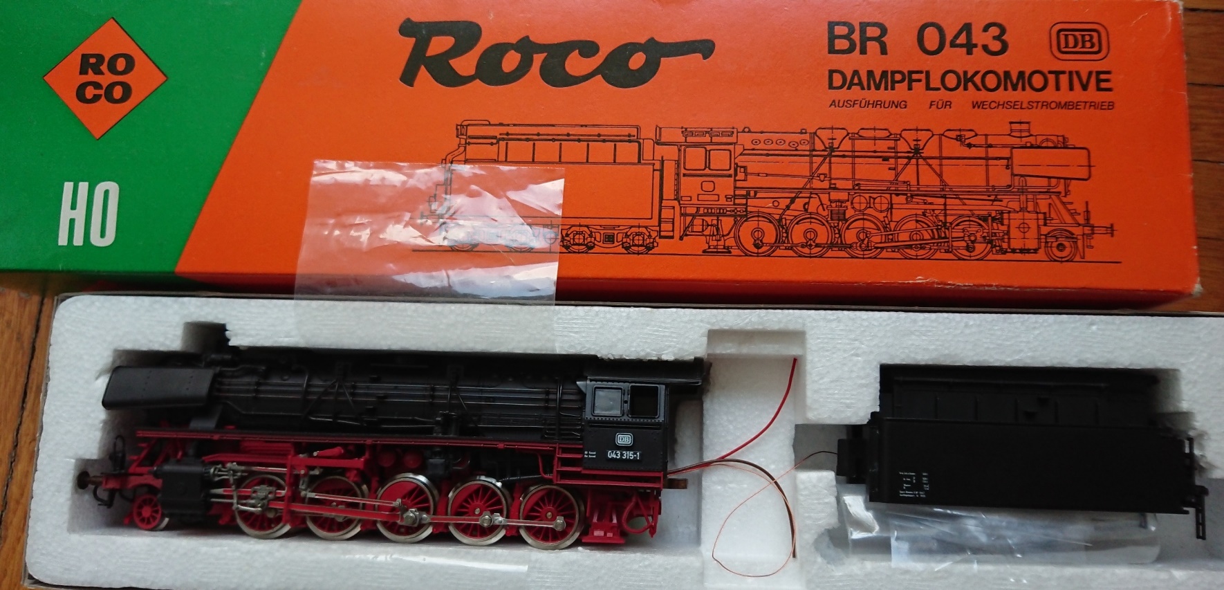

На текущий момент модель выглядит так:
Провода, торчащие из паровоза - это подготовка под оцифровку - свет, дым и масса. Токосъем и сцепка штатные, лишь убрал замыкающие перемычки.

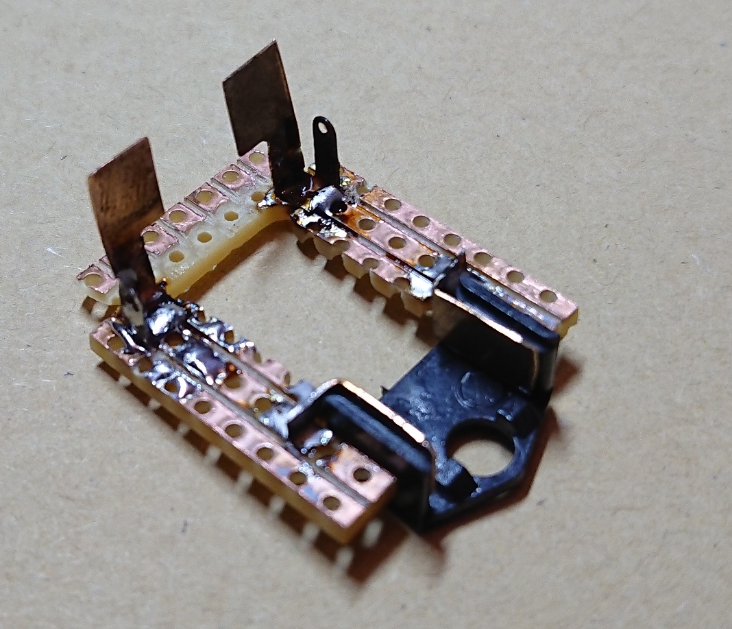

Сделал недостающий токосъём на тендере:

Тем временем на выходных запилил коммутационную плату:
Has thanked: 425 times
Re: Восстановление Roco BR 043 или как лучше не делать...
vover писав:Поэтому и завел эту тему, чтобы показать, во что "та тут фигня восстановить" может вылиться :D
Вовчик, этот тот лок для которого я тебе двиг переделал ? Да... Крепись бро ;)

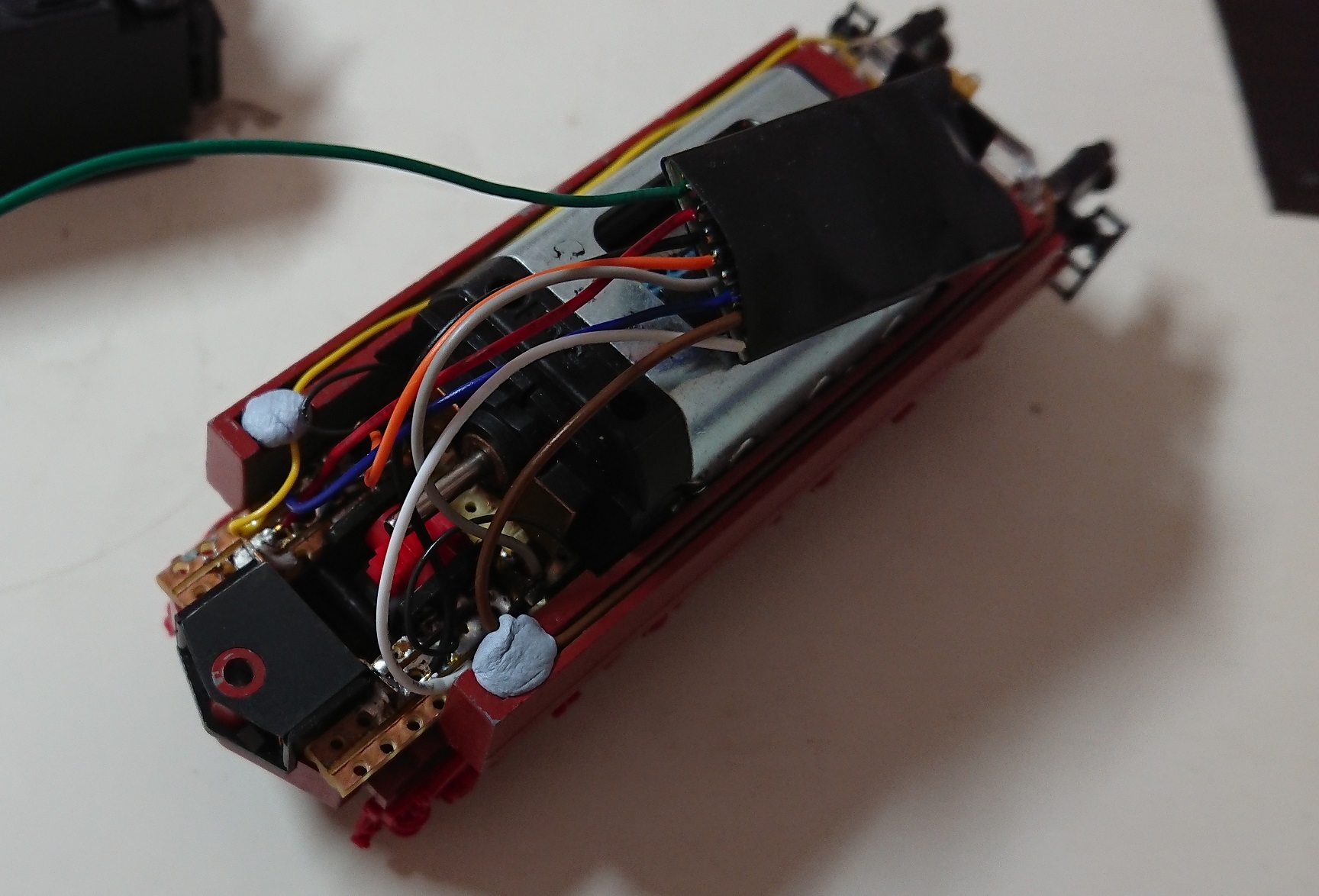

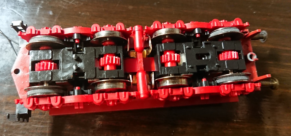

Тем временем немного продолжил - восстановил свет на "жопе" :lol: и распаял декодер:
На этом пока все. Нужны два миниатюрных коннектора для соединения тендера с головой. Ну и по-прежнему жду червяки для привода. С последними пока бидэ :(

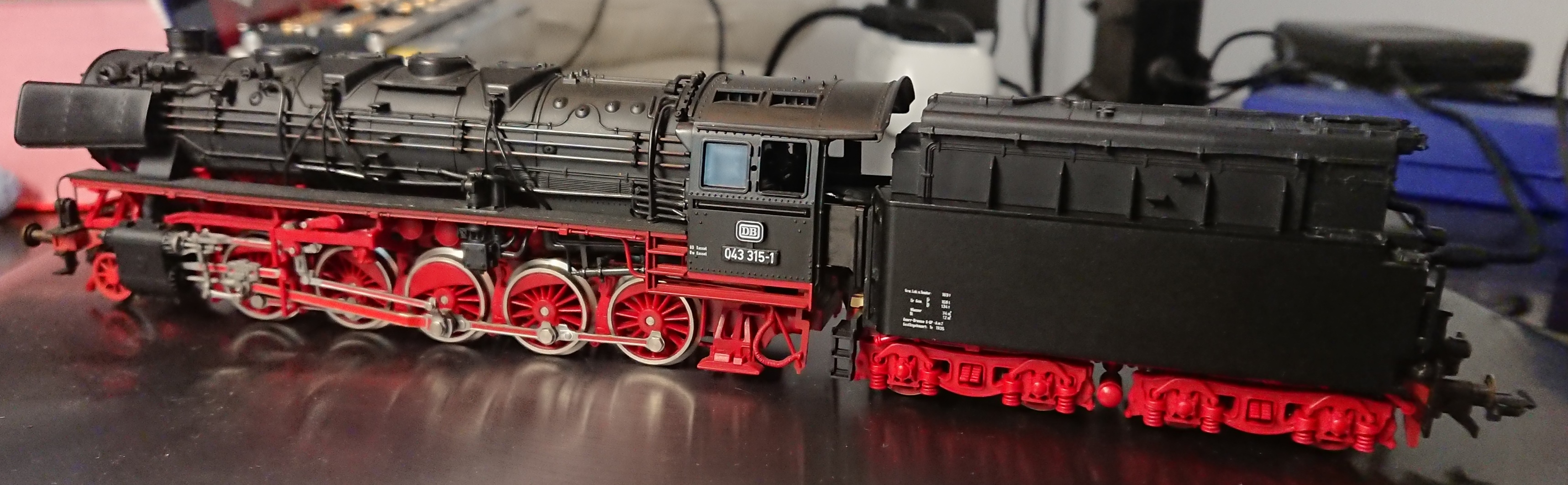

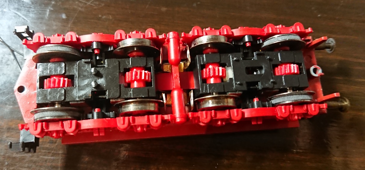

Давно уже приехали коннекторы и даже почти закончил. Но по ходу дела было решено перенести токосъем со штатного места на сцепке (между тендером и паровозом) на отдельный разъемчик. В итоге еще и разъем перенес с нижней части тендера в верхнюю, где от завода сделано отверстие непонятного мне назначения. Зато гребенка туда стала как родная! :D Получилось так:
Здесь уже полностью собран и готов к первому тесту:
Ну и собственно сам тест:
Проект закончен. Всем спасибо за поддержку! ;)

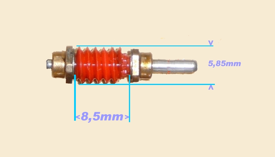

Кстати, может кому пригодится - червяки заказывал вот эти - Roco 86701. Внешний диаметр 6мм, длина 9мм.

vover писав: Внешний диаметр 6мм, длина 9мм.
Не треба нас дурити...Зображення
Сорри, округлил малость... :oops: :mrgreen:

vover писав:... округлил малость...
Володя, это не принципиально. Важен конечный результат, а он бесспорно отличный.
Просто погуглил для общего сведения Roco 86701 и среди прочего попалась эта картинка. Шутки шутками, а информация не помешает.
