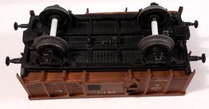

Полувагину закончил.Старение и груз пока не применял. :roll: Фактура досок таки просматривается. 8-)
Всем спасибо!

Приветствую. Вагончик очень хорош. Соглашусь с ЮрСанычем, ⎌что одного мало. Нужна серия. Ещё несколько полувагонов и к ним тех же крытых НТВ, цистерн. В общем сформировать составчик. Тем более, та же овца есть. Единственный вопрос по окраске. Местами чётко видно, что не совсем хорошо легла краска. Во многих местах, просматривается белый пластик. Это так выбивается при фотосъёмке, или действительно так заметно в живую?

Nef писав: Во многих местах, просматривается белый пластик. Это так выбивается при фотосъёмке, или действительно так заметно в живую?
Полагаю, ответ в этом:
Stinky писав:Старение и груз пока не применял.
Я бы этот вагон изначально красил полностью в чёрный, а затем нарочито небрежно основным цветом. Оставшиеся просветы чёрного будут готовым везерингом и отлично подчеркнут швы.
Это не белый пластик,а белый матовый грунт.Он даже есть на черном днище.
Непрокрасы изза того что я планирую вагон завезерить.Но на сейчас нет ни
красок ни времени.Поэтому оставил пока тал.Всёже лучше чем кусок полистирола. 8-)
