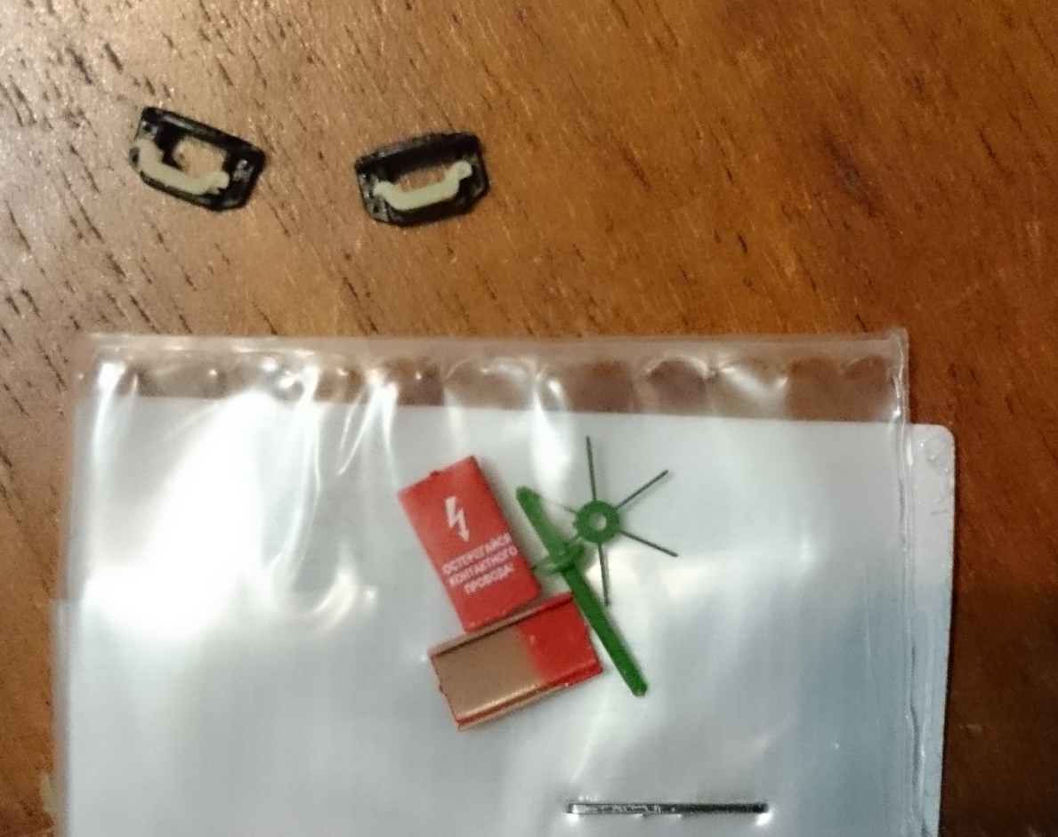

Итак, благодаря Володе (RTM) обзавелся иммитациями ударных розеток для СА-3 (ИМХО - самый вопиющий косяк Пико на данной модели), и вот таким комплектом з/ч от Роковской ЧМУхи (Спасибо Игорю ака ТЭ136):

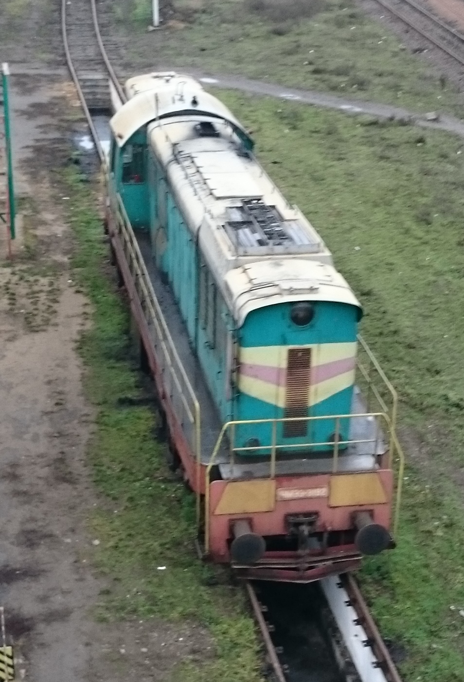

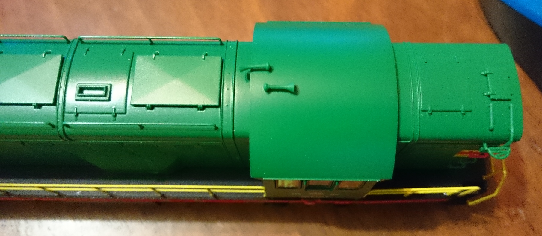

Пока сохнет первый слой краски на розетках, хочу спросить у Совководов ;) и/или у счастливых обладателей подобной модели Роко - где же все-таки должна располагаться маневровая антенна? Если не затруднит, отметьте пожалуйста на фото - где мне сверлить дырку в крыше под нее :roll:
Has thanked: 1280 times
Re: Доработка ЧМЭ3 Пико
Спрашиваю не просто так - жестко и упорно гуглил - реально не нашел подходящих фото чтобы нормально определить ее местоположение. :?

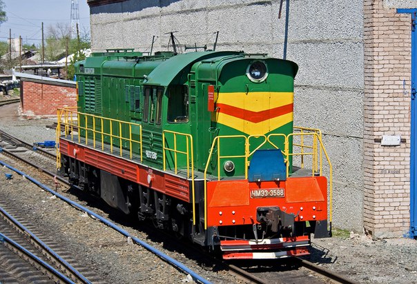

Ну не знаю,Вован.На вскидку гуглянул.Поможет? :roll:
роко
роко

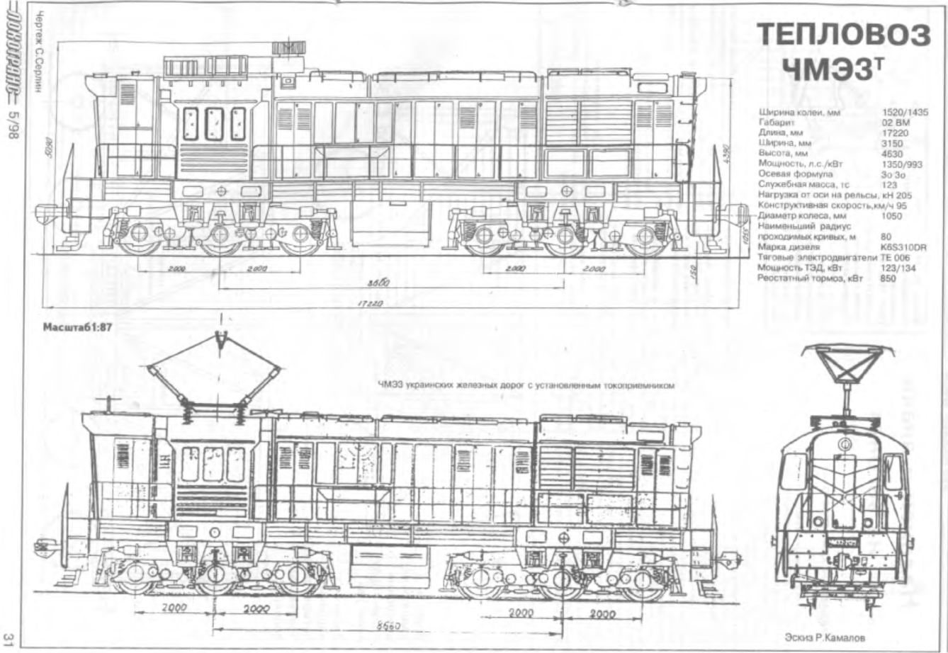

Так понял, что требуется вариант с высокой крышей. У меня тоже есть только рисунок.
Из инструкции Roco. За точность не ручаюсь, но расположение такое-же, как на цветном рисунке Дениса.
Ага, тоесть получается все-таки по центру прямо за свистками...

Получается, что на продольной оси, но по длине кузова место могло быть разным. И даже не всегда на крыше кабины.
Вот здесь есть куча чертежей http://scaletrainsclub.com/board/viewto ... =43&t=2087 . В теме двадцать страниц. Всё не просматривал...

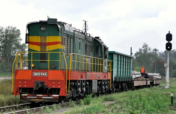

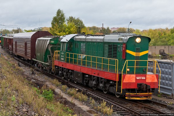

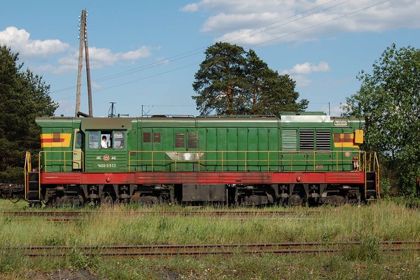

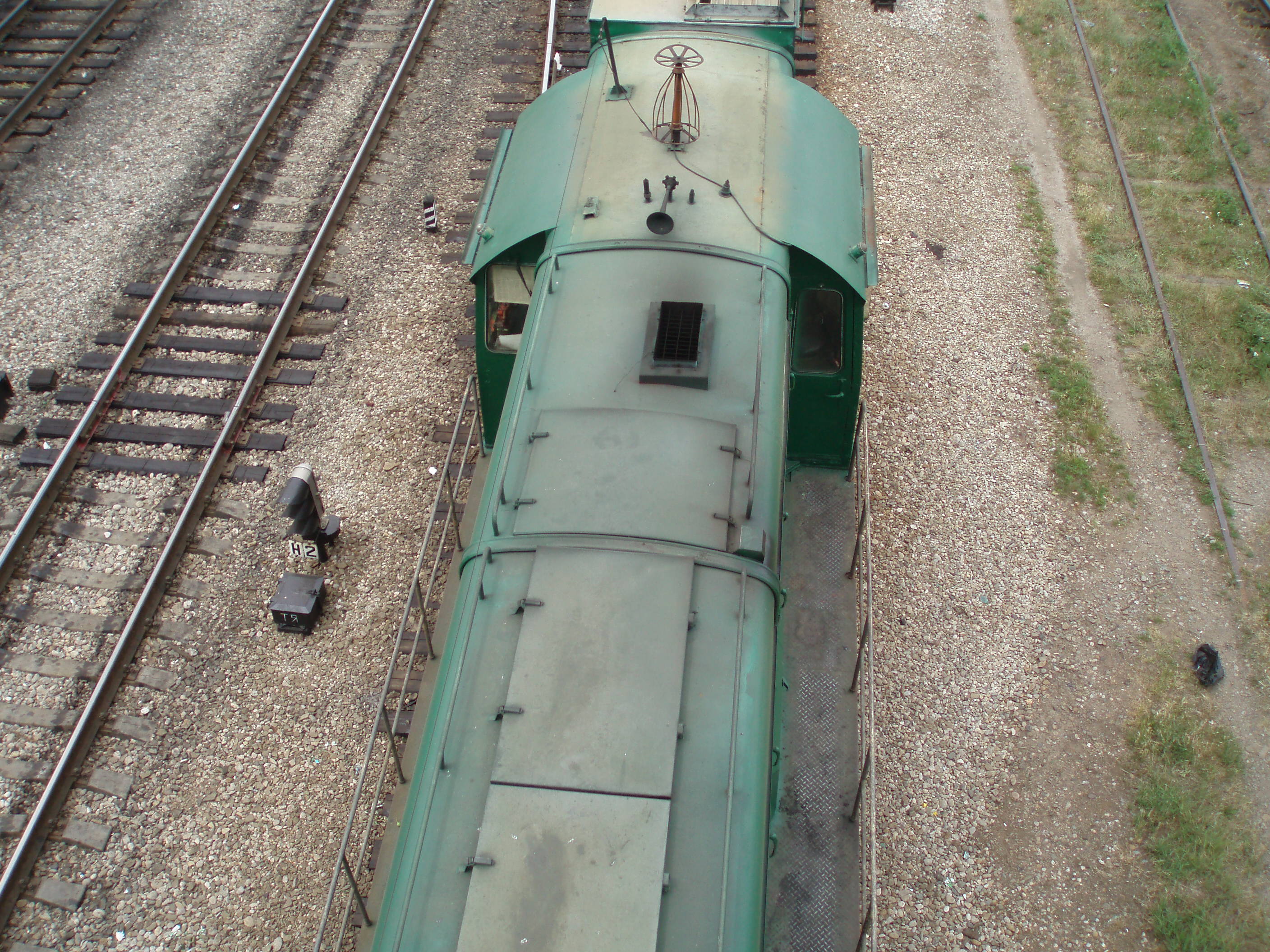

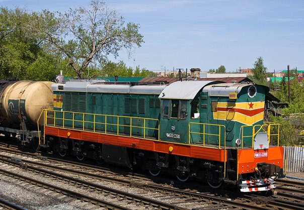

Проходя через депо в Чопе, по случаю сделал пару фотографий.
Качество так себе, но общее представление я получил:
При попытке снять правый тифон у модели, оказалось, что он нехило так приклеен. Решил оставить оба - общей концепции оно не перечит.
Приклеил розетки на место - совсем другой вид! Степень игрушечности стала в разы меньше. Также приклеил щитки с надписями "Остерегайся конташки". В процессе с одного из них начала слазить краска :shock: ...еле спас деталь. Роко блин... Вид у таблички после "спасения" получился немного пошарпаный - зато ближе к реальности. ;) Клеил таблички на лак, поскольку цианакрилом приклеить металл к полиэтилену почти невозможно, а похерить все - лЁгко!

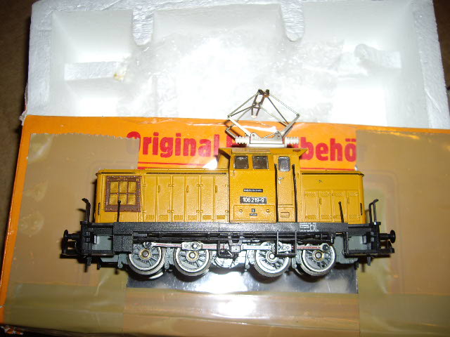

Блин, сподвигните вы меня запилить такого зверя...
Тем более оно походу может упростить вопрос длинной антенны - там ее походу нет. ...и маневровая не наблюдается из этого ракурса... Но она может быть с другой стороны.

gin_steam писав:Круто! Не, ну согласитесь, пантограф на тепловозе, как вишенка на торте. Эффектная авторская модель может получиться.
То есть электропаровоз тоже считается вкуснячей сладостью? :mrgreen:

106 Пиковский я видел с пантографом на Молотке но не уверен что заводская модель была но смотрелась нормально а вот паровоз Tigerli с пантографом невидал

вот порылся в своем архиве фоток и нашел 106
Uragan писав:На Моделдепо гуляет фото електропаровоза(этакий електрочайник), если не ошибаюсь, швейцарских жд. Котел греют електричеством, соответственно есть и пантограф. :lol:
Швейцарцы приколисты однако. Но решение мне понравилось. Получился трехтопливный локомотив - хочешь - топи углем, хочешь - дровами. А если есть конташка - поднял пантограф и тоже поехал. Красота! 8-) И, главное, как все просто!
