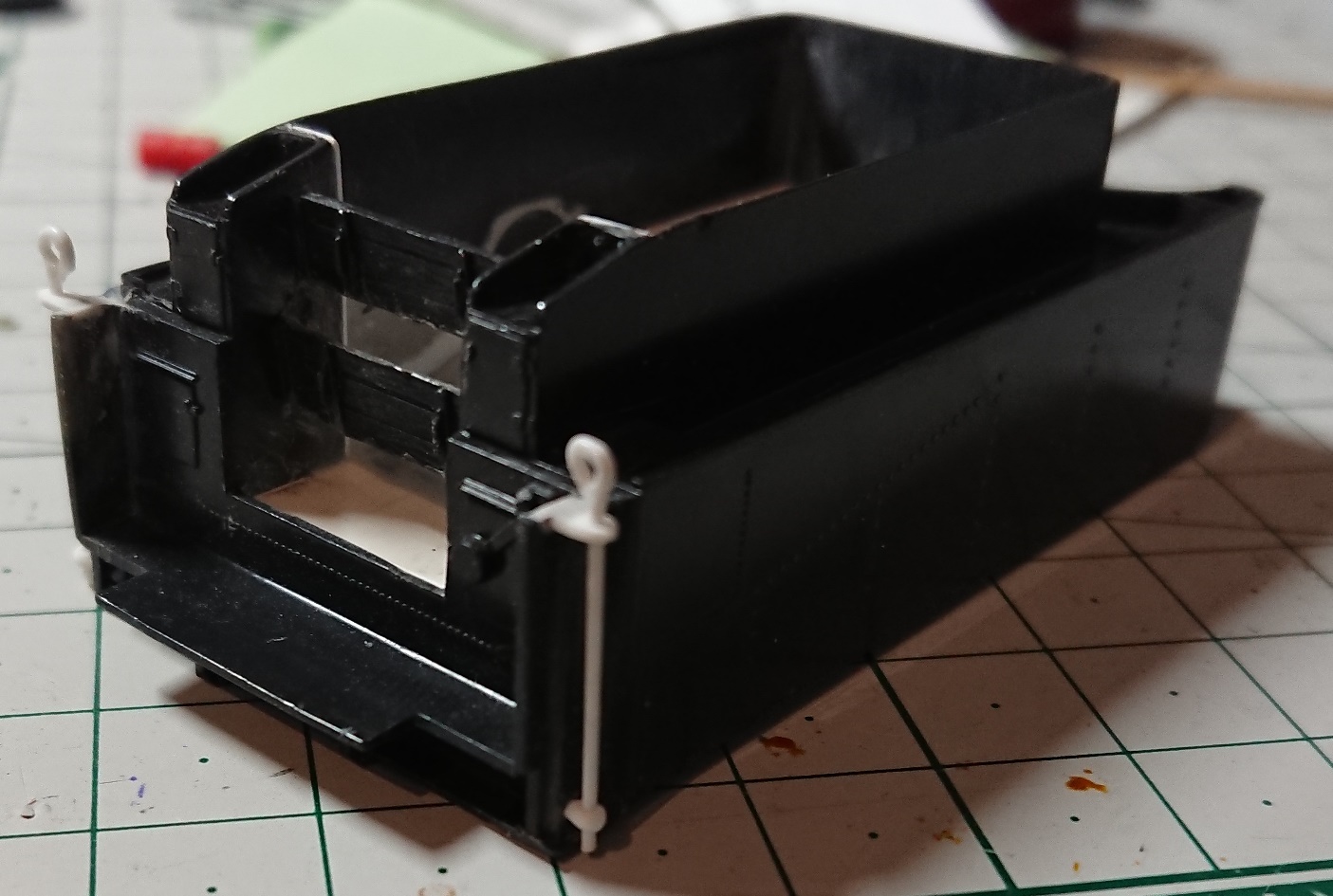

Слегка начатое пиление и примерка:
А вот тут уже результат этих выходных - восстановленное одно "ухо" на тендере, сделана внутрянка:
Примерил на свежеокрашенную раму:

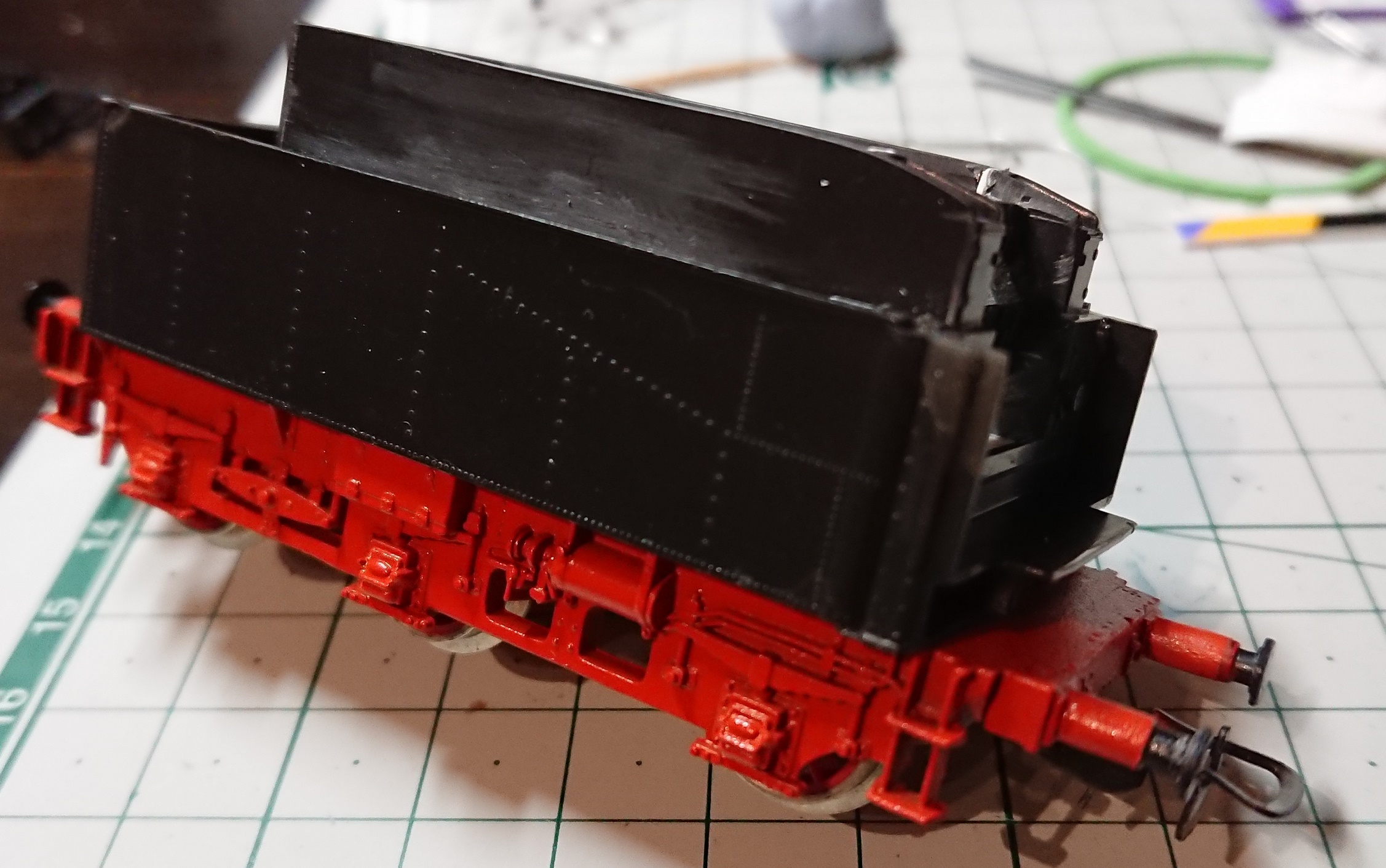

Сделал крепежи корпуса к раме, которые по-совместительству работают как дополнительные ребра жесткости: Также сделал боковые поручни - спасибо ТМТ моделс за тонюсенькие профиля
Предварительная сборка и подготовка к покраске:

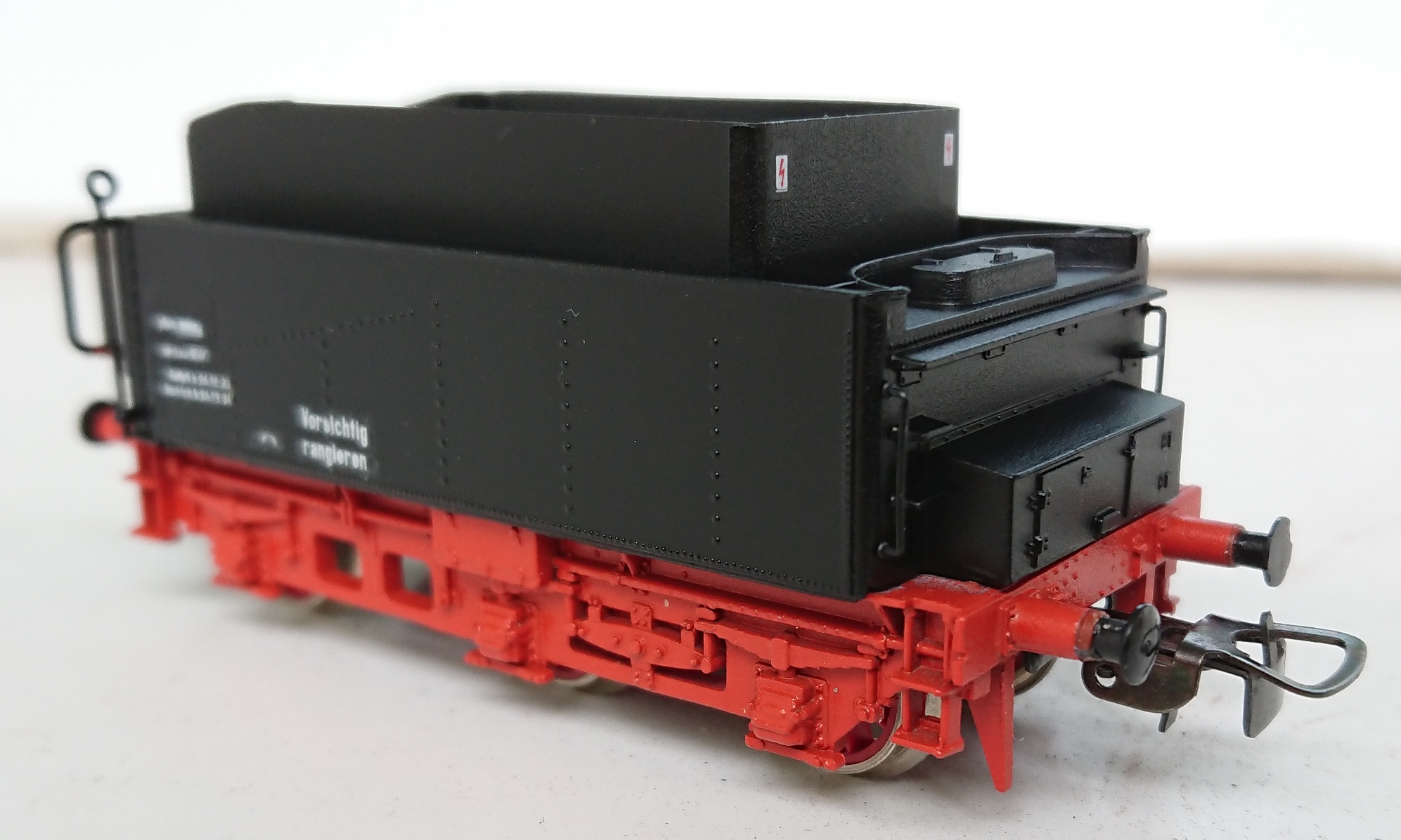

Пытался все-таки найти еще фоток именно 3-х осных экземпляров и напоролся на весьма любопытные фото:
А также инструкцию по изготовлению:
Особенно понравилось практически полное отсутствие надписей на тендере в обоих случаях
