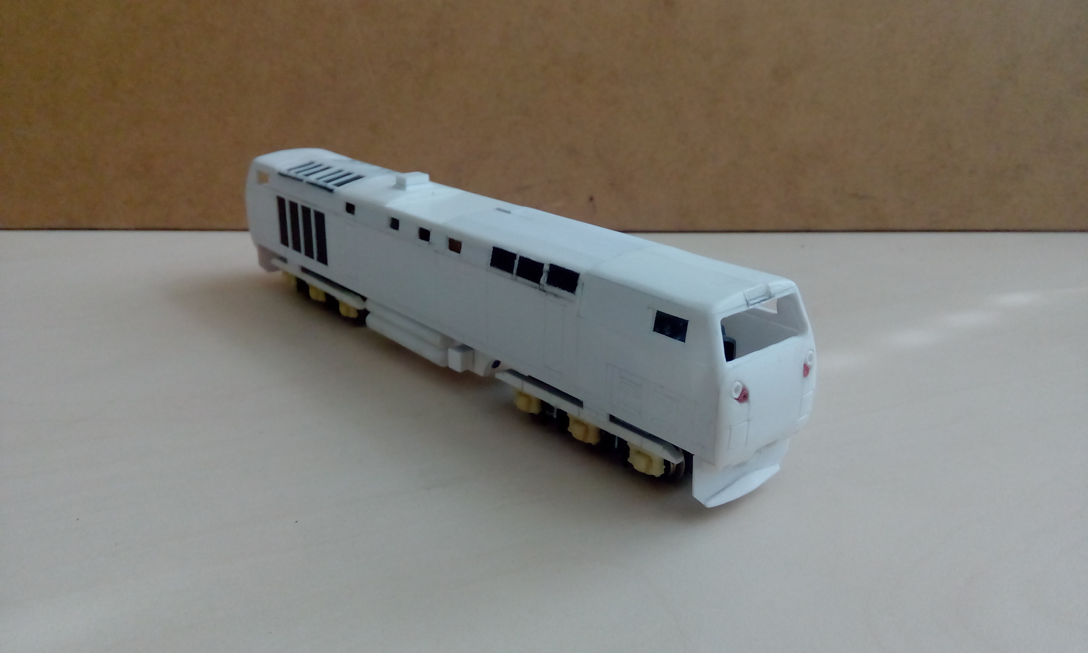

С легким налетом недоделанности :D
Гость из далекой Пенсильвании в процессе...

Я знал, что ты будешь первопроходцем ;)
Хорошо получается, ТЭ33А узнаваем.

Первый раз вижу модель этого лока! Да еще и в ТТ 8-)

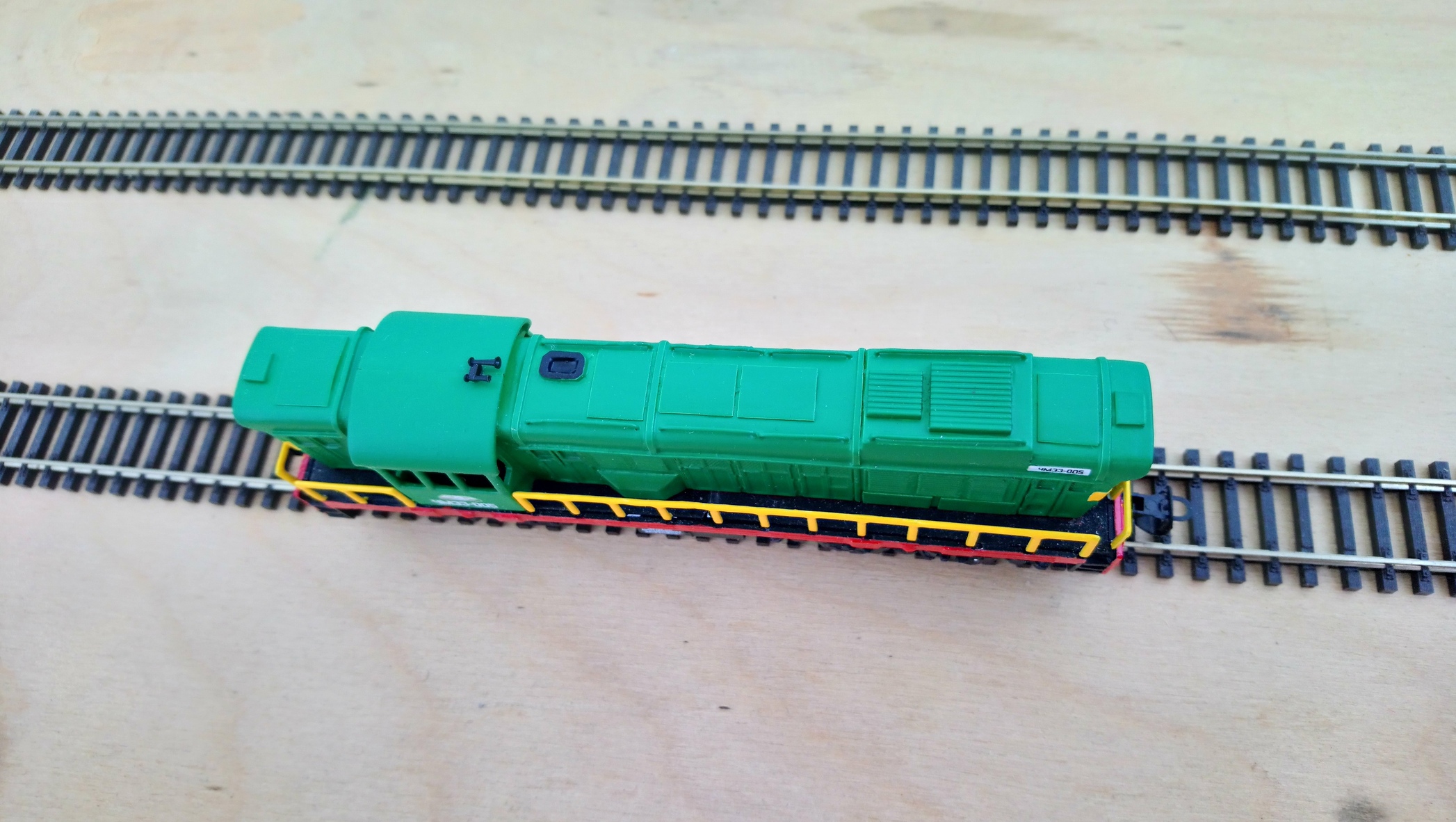

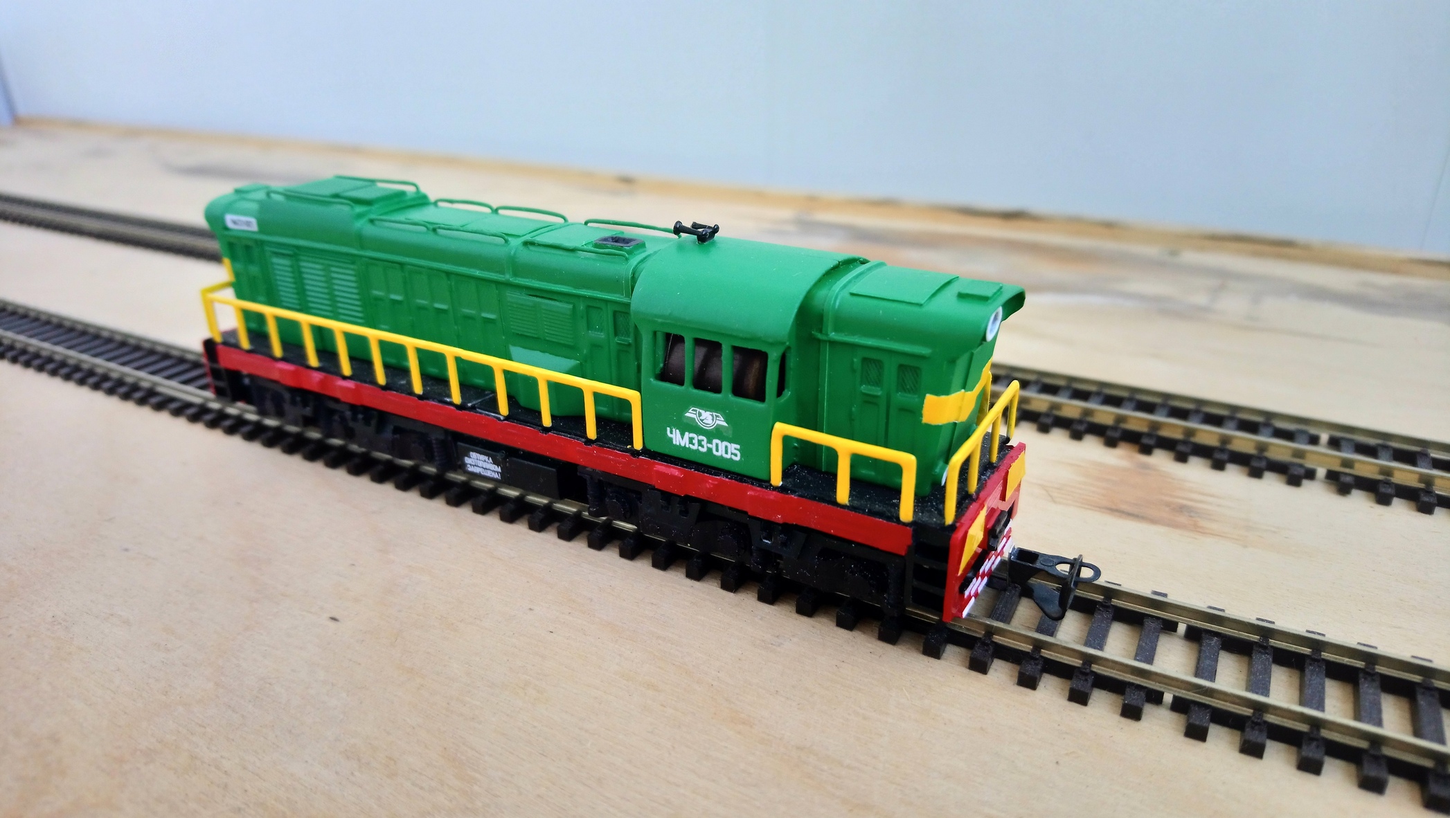

Наконец (уже в который раз "наконец" :D ) смог доделать второй ЧМЭ3. На этот раз вообще настроения что-то паять не было, так что "я его слепила из того, что было" - в жертву были принесены полтора ЧМЭ2 от БТТБ. В общем-то так могла бы выглядеть чмуха в видении восточных немцев :D Короче, максимально использовались элементы от ЧМЭ2.
Две средние оси ведущие, остальные - поворачивается.

Артем, вполне узнаваем и хорош. Не особо и заметно, что делал из ЧМЭ2. Не паливно ;) :)
Единственный вопрос - стекла в будке хде? 8-)

Ахрененно!Я так вообще здесь донорства не вижу. :oops: Хорошо выглядит,узнаваем.

Классно вышло - очень узнаваем! Только как по мне - поручни грубоваты. Хотя не уверен, что с учетом масштаба и домашних технологий можно сделать лучше.
А можно фото снизу? Интересно позырить :roll:

отличная чмуха, двух мнений быть не может!

Модель узнаваема конечно. И всё вышло аккуратно. Вопрос только по поручням. Если я не ошибаюсь, они именно от чмэ2 BTTB остались? Не было желания более элегантными и тонкими их сделать?

Muton писав:Единственный вопрос - стекла в будке хде? 8-)
Стекла будут ;) Пока не придумал, как именно их сделать, но то, что будут - факт :)

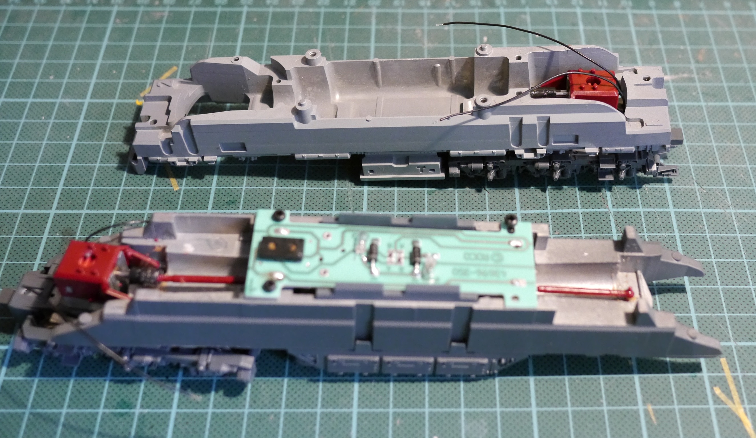

Stinky писав:Я так вообще здесь донорства не вижу. :oops:
Вот специально сделал несколько фото до покраски ;) Может, кому-то пригодятся.
vover писав:А можно фото снизу? Интересно позырить :roll:
Сделаю фото!
vover писав:Только как по мне - поручни грубоваты. Хотя не уверен, что с учетом масштаба и домашних технологий можно сделать лучше.
Nef писав:Вопрос только по поручням. Если я не ошибаюсь, они именно от чмэ2 BTTB остались? Не было желания более элегантными и тонкими их сделать?
У меня уже была чмуха с паяными поручнями (хотя там проволока и толстовата, но все-таки это был первый опят), а в этот раз было немного лень с пайкой возиться, да и концептуально было интересно представить, как бы выглядел ЧМЭ3, если бы его сделала БТТБ. Поэтому старался максимально использовать исходный ЧМЭ2. А хороший и правильный ЧМЭ3 еще в планах ;)

Ничего себе конструктор "Лего" :lol: Это я про фотки до покраса ;)
artem_b писав:Стекла будут Пока не придумал, как именно их сделать, но то, что будут - факт
Пленкой с обратной стороны. Я бы так и сделал.
Также вставлю свои 5 копеек про поручни. На групповой фото локомотивов нет ощущения, что они переразмерены. Хорошо заметны - это да. Если они крепкие, то вполне можно оставить как есть. Для эксплуатации на макете - норм!

По поводу ЧМЭ3, наверное, некорректно написал - на последнем фото первый ЧМЭ3, который паялся :) А насчёт удобства для покатушек - это да. При сходах или неаккуратном хватании масштабные поручни спокойно можно погнуть.

Тут еще аспект в цвете поручней.Еслибы они были не желтые,а скажем черные,так бы не бросались в глаза. :roll:
Хотя прочностные характеритики поручней для рабочей модели это важно.Куда грустней постоянно выпрявлять
неловко погнутые или потоманные,но правильные поручни.
