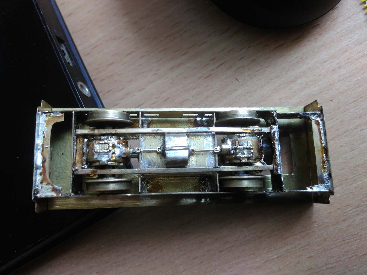

Одному из камрадов и уважаемых участников форума пообещал показать немного из процесса, слово свое стараюсь держать ;)
Прям так сказать с кузни)) По сему еще не чищено :!:

Офигеть ,это с карданом?

Вилен, а можно фото кардана поближе?
Если я думаю правильно, то это очень хорошая идея. Интересно редуктор глазами "пашупать".
Если можно фото в студию.

В принципе можно и с карданом, но решил имитацию. Ну понятно, еще тормозное и остатки рамы, но это погодя.
Фото не могу счас добавить, не на месте.
Карданы тут ходить не будут, будут частые поломки.

Общий вид картины, более мене достойно, а по отдельным частям- просто жуть.Про масштабность писать не буду, дело в чертежах, а карданы должны вращаться.

Заммечания учел, спасибо за критику :idea:
Из за дебильности Windows10, которую навязала Mikrosoft в замен, нравившейся мне Windows8, не смог нормально ответить вовремя, система не в состоянии вывести компьютер из режима сна с подключением всех устройств. Говно в общем, пусть знают :idea: .
Ну суть не в этом. Скажу так, с трудом вообще нашел вид тепловоза снизу, спасибо человек продававший свой настоящий ТГК сделал несколько фото, по сему пришлось нижнюю часть делать по фотографиям из ямы.
Надеюсь люлей не получу, выкладку не согласовывал.
В свое оправдание скажу, что Piko и все кто делал сию модель до меня не показали снизу ничего.
Детали пере размерены из за редуктора, шестерни ведь нужно куда то вставить, а сделать их сам в прототипичном виде, пока не могу. Увы.
Ну и пока не чистил от наплывов олова тк. попросили показать процесс. Как видите ничего супер из оборудования у меня нету, все надфили, шило, пинцет и самый обычный паяльник, а сейчас даже лазерную резку делать некому. Спасибо хоть травленку Дима делает по условным ценам, за которые другие даже и не пукают. Не реклама, а констатация факта. Детали в дороге.
Дальше будет.

Из-за большой любви к латунным моделям, а какое Вилен, вам необходимо супер оборудование?

Да хотя бы стремный токарный станок и то уже лучше чем в бормашине, у РСТ к примеру есть паяльник сопротивления + фрезерные станки+ литье.

Спасибо что показал рабочий процесс.Особо придираться к наплывам олова нечего,ведь модель
еще в работе.Зато увидел общую концепцию и что да как.Молодец что карданчики пильнул. :roll:
Тем более что работал обычными,грубо говоря, столовыми инструментами. ;)

Немного отчистил, ну понятно перед покраской пойдет уже хим чистка для снятия окислов и остатков олова химией.
Ну и подготовил для дальнейшей сборки тормозной системы и рамы.

Молодец Вилен. Твоя "Металлообработка" качественно растёт! Приятно смотреть на эту работу.
Карданы конечно - "Настоящие" :!: Круто.
Так а как сделан корпус "редуктора"? весь этот полукруглый и полый чехол для шестеренки?
Колёса на фотке тоже цветом как рама, что тож латунные?

Кожухи прикрывают шестерни, а тк. найти нужного размера я не смог шестерни, то пришлось и кожухи немного увеличить, но постарался максимально насколько могу показать и детализацию и сложность механизмов.
Да, колеса тоже латунь, их пришлось позаимствовать у американской промышленности. Тк. у наших друзей уменьшена реборда, а тут ценен каждый милиметр, то выбор пал именно на американцев. (Хотя реалии нашей жизни пока заставляют привязывать изготовление модели к колесам в наличии, не мне тебе рассказывать)

После чистки любо дело смотреть.Правда болты люков до чистки были более выразительные.
Стерлись наверно немного. :( Ты пость картинки,не стесняйсо. :roll:

Да да - и дизелек покажи ;)
Ато он там как сиротка лежит неотфотканный :roll:
В целом - молодец, Вилен! Рост просто невероятный! :shock:
