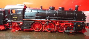

Хочу поделиться радостью, а заодно сделать обзор весьма приличной модели BR18.5 от Rivarossi.

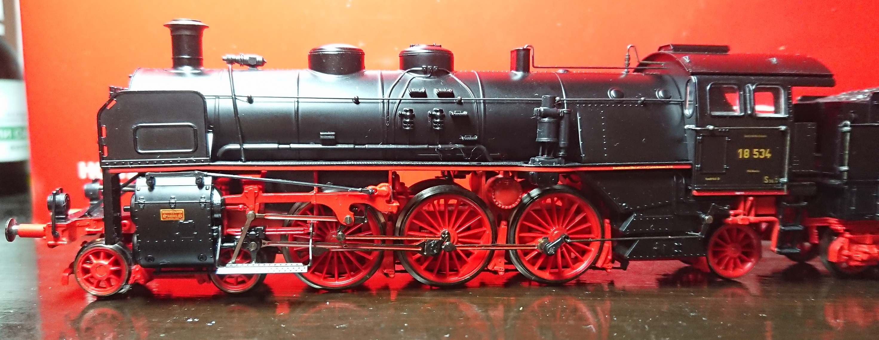

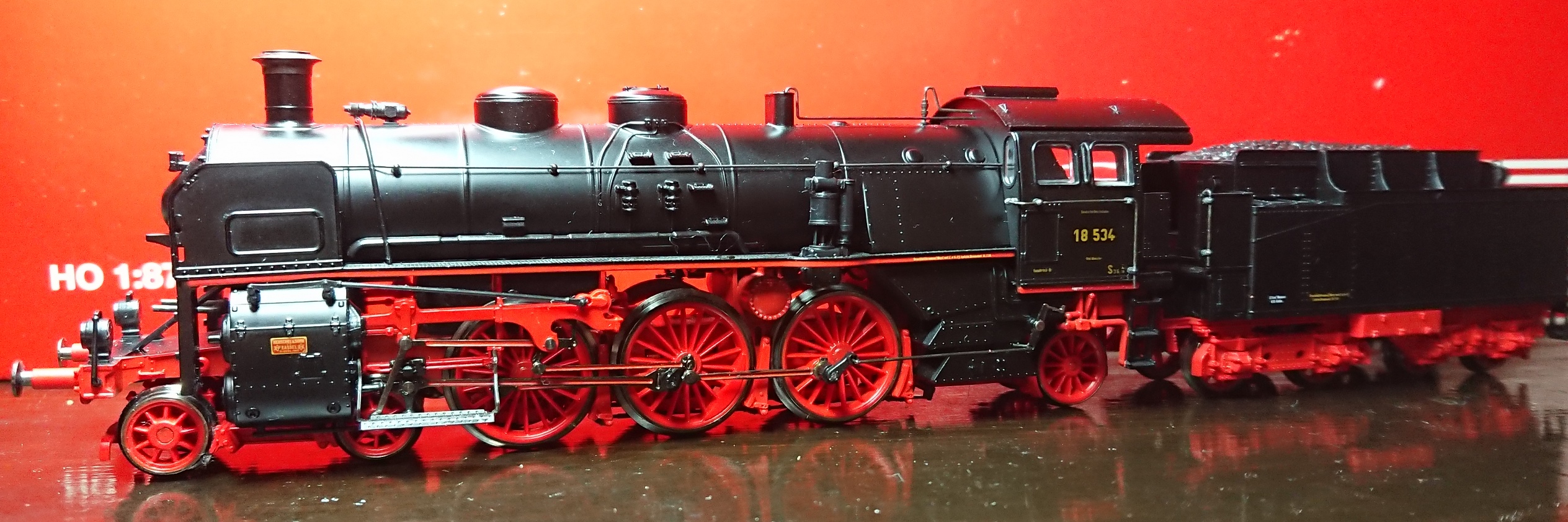

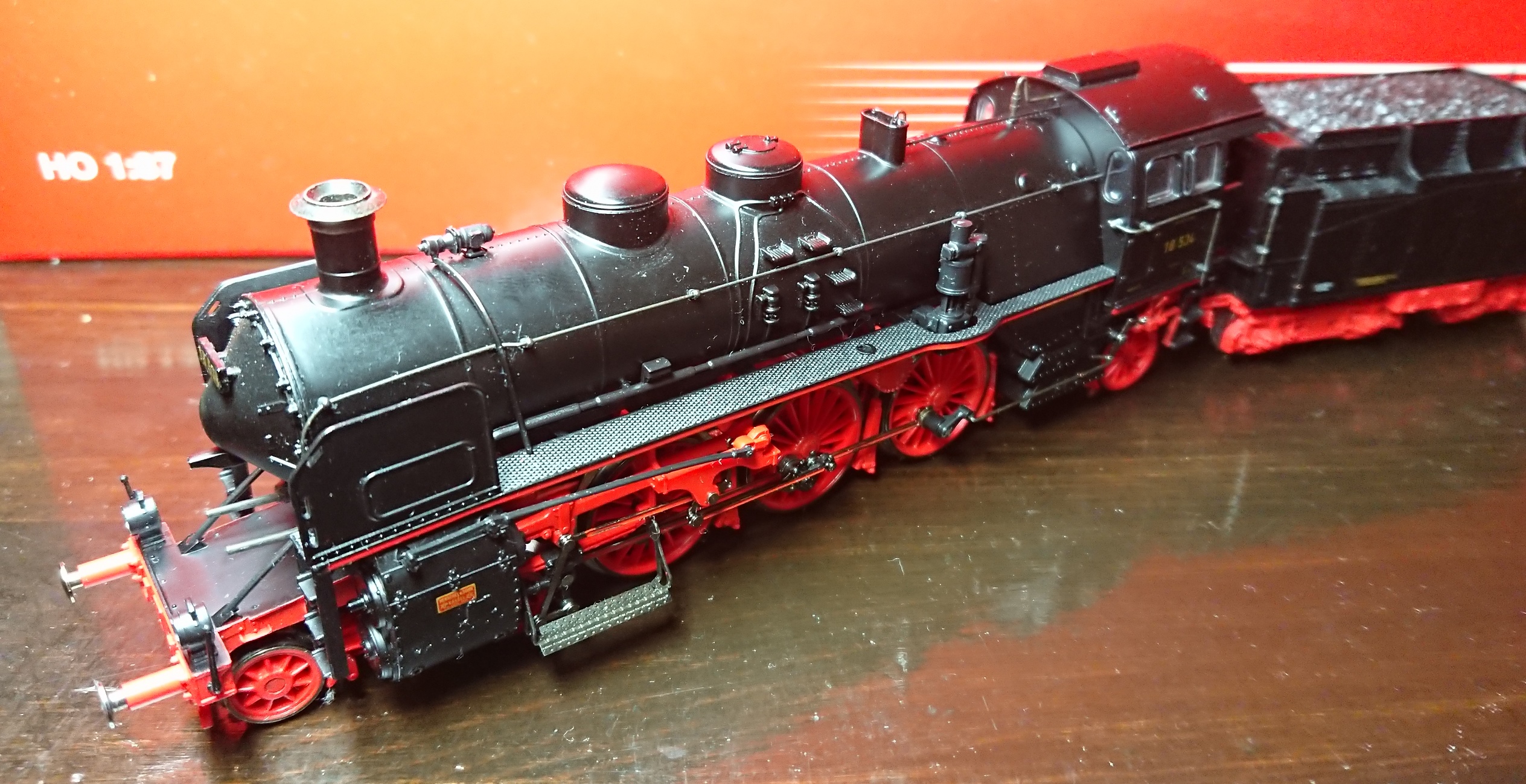

Модель самого паровоза выполнена на очень высоком уровне - котел достаточно богата количеством отдельных деталей, много металлических элементов, подпружиненные буфера даже с технической надписью на одном из них. Качественная печать - все надписи отлично читаемые. Модель оборудована двигателем Buhler и приводом с фривилом на все три ведущие оси паровоза. Резиновых бандажей нет. Токосьем классический для моделей Rivarossi:
- Голова - левый рельс (ведущие оси и передние бегунки на раму)
- Тендер - правый рельс.
В моём варианте обе части замкнуты на один контакт платы, а второй контакт - лыжа. И как, вы уже догадались - переделка на два рельса совсем несложная. ;)

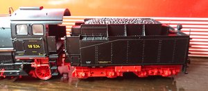

А вот с тендером итальянцы явно поленились :( Выполнен-то он хорошо, но тележки могли бы сделать поворотными, можно было немного больше элементов отдельными деталями сделать, а также завести световод в третий фонарь на тендере. Кстати, очень удивился, но он там действительно должен быть. :shock: Вот и получается, что модель тендера как будто клепали в спешке к анонсу самой модели. И он отстает по деталировке от тендера Триксовской модели, но все-равно намного лучше Роковского, про который вообще отдельная грустная песня. Кстати, Алексей (MIG) в одной из своих тем демонстрировал типичное "подвагонное" для тендеров от Роко на примере 18 201.

Моё мнение - прекрасная модель за свои деньги! Паровоз великолепен и в доработке действительно не нуждается! А если тендер кого-то не устраивает - то можно сделать практически безболезненный свап на Триксовский - благо артикулы деталей любезно предоставлены производителем (кроме колес естественно :) , но это нас не пугает). Кстати, как раз и подумываю о свапе.

Спасибо за обзор ! лет 10 назад был у меня 18.5 от Риваросси, много хороших воспоминаний ..

Спасибо за обзор.
Да,детализация улучшенная.Трубопроводы -металл,колесные пары с низкой ребордой,
ажурный и тонкий кулисный,много дополнительных тяг.Жаль нет фото снизу. :roll:

Благодарю за обзор... познавательно, со многим в высказываниях относительно деталировки не согласен... но все же буду знать, что представляет собой данный экземпляр... мне лично паровоз напиомнил модель из давних 80-х, когда только начинал понимать толк в деталировке и т.д. ;)
Я так понимаю, что все же основным критерием выбора была цена и достоверность принадлежности к составу Rheingold !

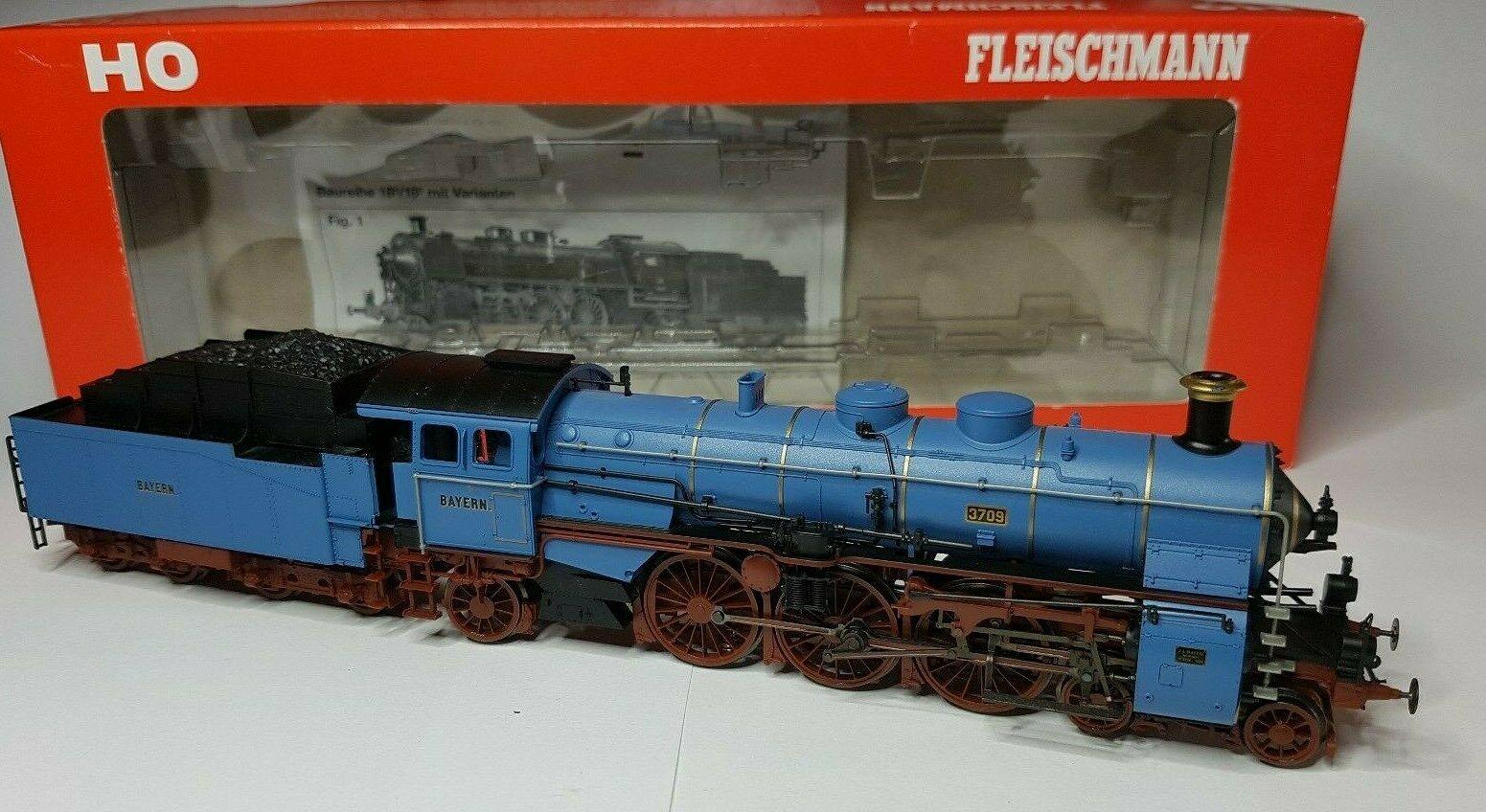

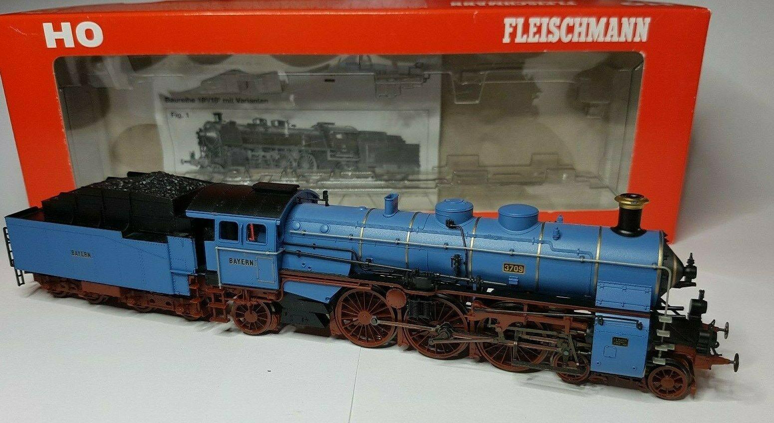

Смотрел фляйшман, показался грубоватым таким, как будто из чугуна вылитым. А вот версия в синем ливрее, просто бесподобна.
