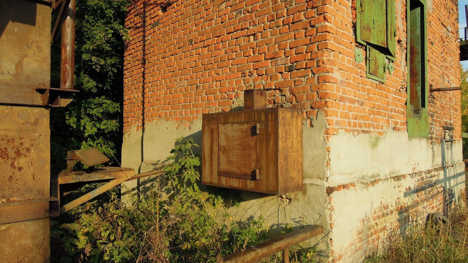

Всех приветствую. Немного разбавим летнее затишье на форуме. Отгремел выпускной в детском саду у старшей, работа и прочая круговерть, опять вернули меня за ночные посиделки ))) Проделана часть работ по депо, но пока всё разрозненно и не тянет на отдельное сообщение в теме. Пока по другом напишу. При реконструкции путевой схемы и части макета, решил реализовать давно желаемое. Установку реостатных испытаний. За образец взял конструкцию из депо Моршанск. Все типовые. Отличаются косметическими мелочами. В данном варианте, мне понравилась конструкция с контейнером. Как я понимаю, чтоб можно было добраться к крыше локомотива. Есть вариант, где вместо контейнера, установлена кабина от 2тэ10л.
От конструкции с кабиной, я отказался. Экзотики надо в меру на макете. Дальше всё по накатанной.
Потихоньку принялся за обвес мелочью.
Поэтапно по самой будке.
1.
2.
3.

Классно выполнено,спору нет.Очень натюрлих...
Повідомлень: 3973
Has thanked: 1027 times
Been thanked: 1163 times
Re: Настольный и полочный макет. Что раньше построится :-)
Мдяя.. Пожалуй, Сергей оформляет подобные вещи лучше всех на нашем форуме. Очень натуралистично, до безобразия 8-)
Been thanked: 525 times
Muton писав:Мдяя.. Пожалуй, Сергей оформляет подобные вещи лучше всех на нашем форуме...
Низко берёш Витя, такая работа может носик вытереть даже мастерам из Гамбурга, уверен полностью в этом.
Лично меня штукатурка на цоколе просто ошеломила, - своей простотой, и РЕЗУЛЬТАТОМ!

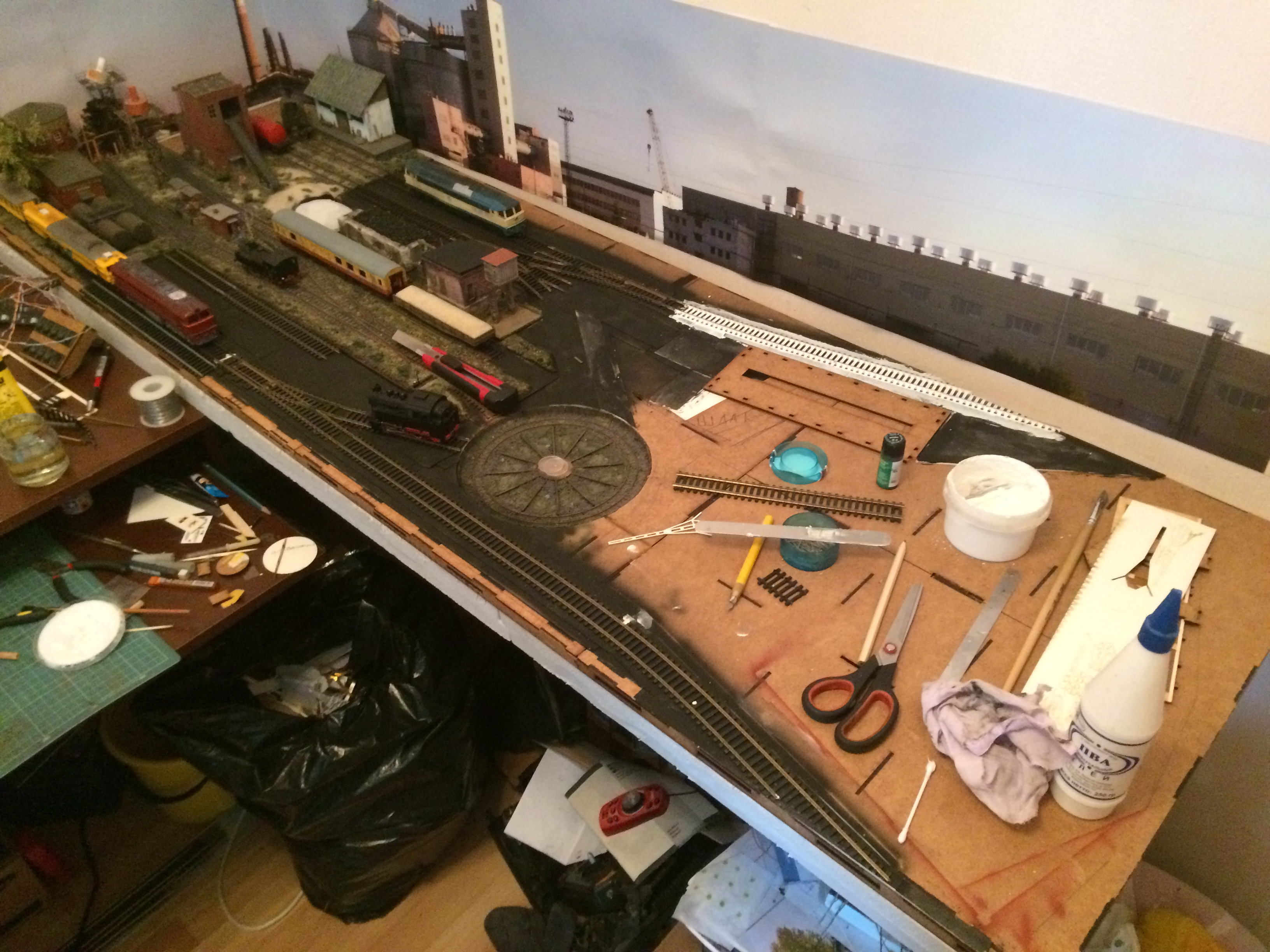

Всем добрый вечер. Я тут малость выпал из жизни, эдак месяца на два. За крайнюю неделю, наконец добрался домой. В буквальном смысле, смахнул пыль со стола и макета. Ну и надо что-то написать и показать, для старта так сказать. Всё на стадии доработки-постройки.
Начну с одной плюшки, которая ко мне приехала давно, а я вот в ответ, отправил только недавно. Вите огромное спасибо за оперативность и в очередной раз, приношу извинения за свою задержку. Но в итоге, я надеюсь, что даже к лучшему оказалась.
Инормацию, о нахождении именно данной версии в подвижном составе РЖД я не нашёл, но есть очень близкие. Так что в перспективе, буду на что-то из этого опираться. На длинных участках макета, достаточно гармонично вписывается, чтоб быть крупной массовкой )))
Ниже по макету. Сначала планировка. Несколько фотографий общих, чтоб было понимание, что хочу в итоге по самой схеме путей.
Часть работ делалась давно, часть по возвращении к работе над макетом. Всего могу и не вспомнить. Опробовал шпатлёвку и песок как обсыпку путей. В таких местах как у меня на макете, очень часто, пути практически погребены в землю так, что шпал либо не видно, либо они есть, но не видно совершенно щебня. Земля, песок и прочее, скрывает напрочь. Решил попробовать.
Теперь по макету. Уложены все пути, не упирающиеся в круг. Начал прорабатывать пространство на переднем плане. Вынашивал давно идею, разместить козловой кран на макете. Небольшой, на 3-5 тонн. Во многих депо, имеется местечко с краном и колёсными парами. Реализовал и у себя. Точнее, в процессе реализации. По крану пока только каркас. По территории, в процесс оформления. Сегодня немного сидел и решил будку приткнуть. Вы уже могли её на платформе видеть. Пока платформа занята песком, а новых нет, будка пылится. И вот что-то зачесалось, поставить её на макете. Будет какая-нибудь бытовка. Никому не мешает, в глаза особо не бросается, а кусок свободного пространства вроде бы гармонично заполнил. Ещё хочу забором металлическим местами оградить эту территорию. Чтоб разделение было какое-то, а не всё в кучу. Ниже фотографии процесса. Общие виды:
Ниже немного крупнее:
И несколько видов в сторону депо и колеи, которая за депо, вдоль задника идёт. По ней у меня отдельные планы и о них позже. А пока, так же несколько фотографий:
