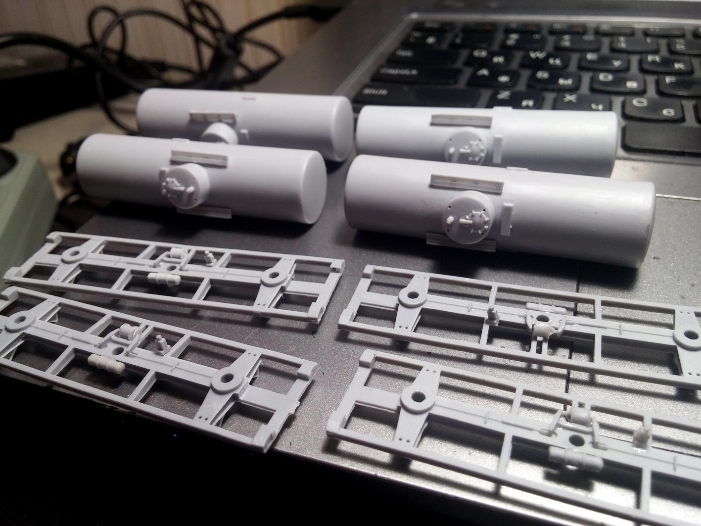

Тут буду выкладывать мои потуги...
Подготовил к окраске несколько цистерн 50 т - отливки из смолы.......Масштаб как всегда Н-ка!!!

Внушает!
Нормальный такой наливник. А что за тип цистерн? Отливки твои?
- Has thanked: 531 times
- Been thanked: 550 times
Timon, ты что то в прятки в детсве не наигрался наверноеTimon писав:Тут буду выкладывать мои потуги...
Подготовил к окраске несколько цистерн 50 т - отливки из смолы.......Масштаб как всегда Н-ка!!!...
Такие приятные работы, и совсем ничего не видно, как? откуда и когда это появляется...
Вылазь из берлоги и показывай, - "как это сделано!" discovery since chenal
Классные цистерны, хочу подробностей...

Да,если можно подробнее про вагон,наличие травла и прочее.Ну и пару фот дополнительно.
А я з пари можу не розібратися, що та як, тому краще відобразити процес більш детально.
Особливо по котлах.
Особливо по котлах.

Ба, как интересно ! Интересно не только котловодство, но и локи , которые к ним приставлены

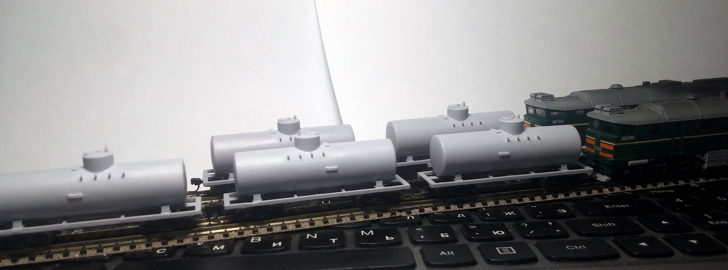

Да собственно шо рассказывать. Модель сделал Вадим Караго.
Я купил отливки, собираю. Травло есть, но оно еще ко мне не приехало!
В этой цистерне возили всё....Спектр применения довольно обширный....

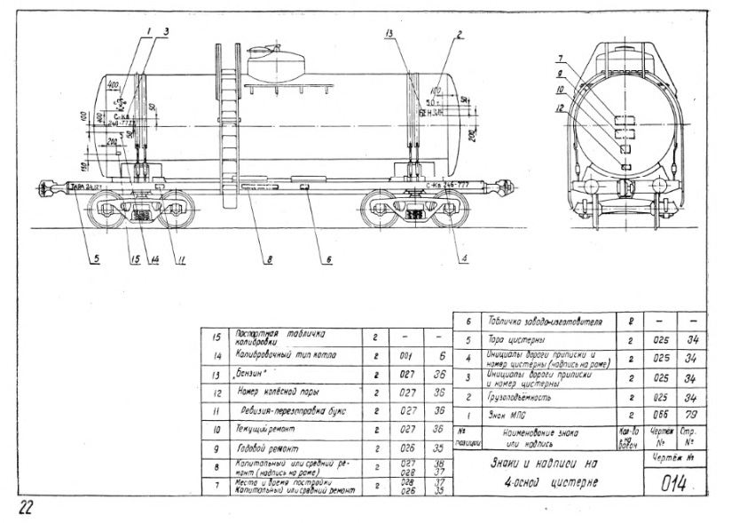

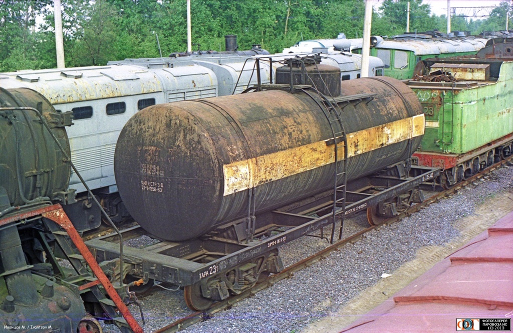

Приклеил подвагонку и настилы на котлы: Немного фото прототипов:

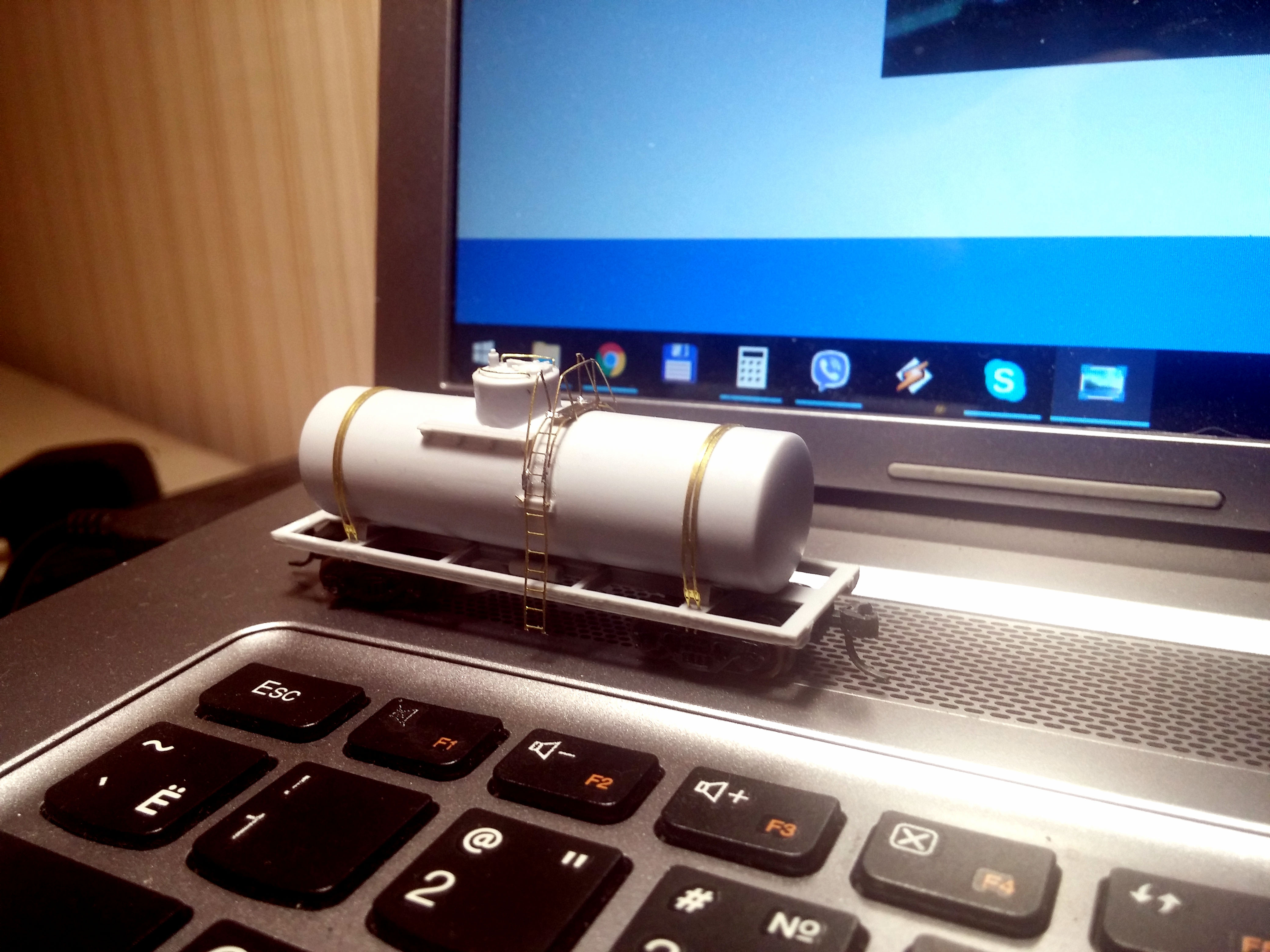

Спаял и повставлял травленку....Нервы на 1 шт кончились.......Дали будэ!!!

Капец.
Паять такое это жестоко.Но оно того стоит.Выглядит очень изящно для такого масштабу.

Отличный результат. Радостно что травлёные детали есть, качество очень хорошее для таких размеров, спаял и всё, это ж не с нуля детали делать.

Артём, классно!

Снимаю шляпу. И качественно, и масштабно.

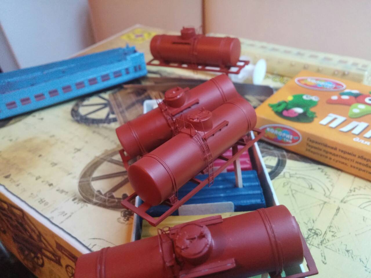

Загрунтовал Мотипом.....
Нес это дело на рабочий стол и руки из жопы уронили всё.....смешался пластилин, модели и слёзы....
Кой чего отлетело.....
Но при ближайшем рассмотрении увидел огрехи окраски......позаливал некоторые места к чертям собачим....
Все вагоны на смывку и перекрас...
- Повідомлень: 4036
- Has thanked: 1179 times
- Been thanked: 1295 times
Честно говоря, ужасов не увидел на фотке. Мотип - это что? Автомобильное что-то? Дул из баллона?
