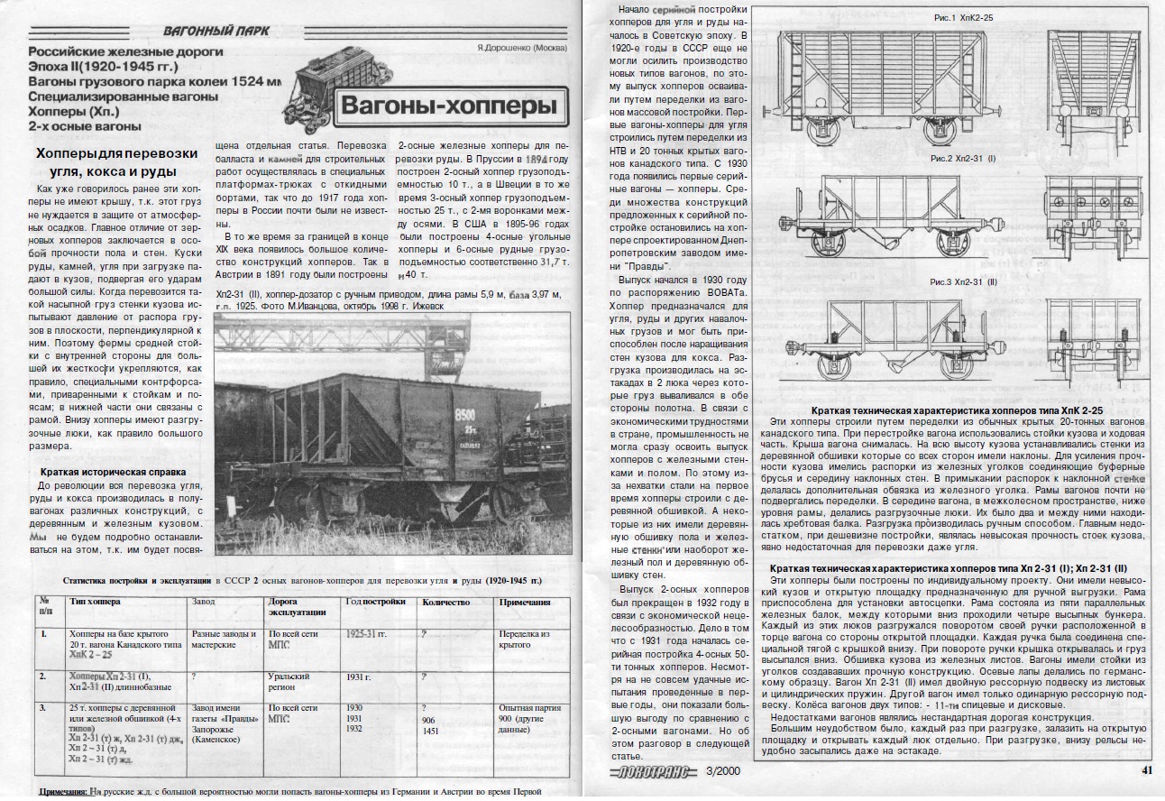

Ну и конечно мог бы вначале темы добавить фото и чертеж прототипа.
Re: 2х осный саморазгружающийся хоппер
Данных фото и схем не имел, но рама все таки правильная, есть видео подтверждающее сие. Хотя таки да, конструкций немерено.
Смысл копипастить со scaletrainsclub но по пожеланиям (Дениса).

увы рама неверная , над подвесками идут швеллеры на ширине стандарта рам НТВ, на середине балки расставлены на ширину бункера, крайние поддерживающие стойки бункера крепятся к консольным кронштейнам, иных версий нет! самопалы из статьи выше вообще не рассматриваю.
Извините но то что спаянно - фантазия по мотиву.
А так?
Повідомлень: 508
+ Масштаб Н0 - 1:87.
Повідомлення Артем Д »
Я же и написал самопалы известные и неизвестные не принимаю во внимание.
http://scaletrainsclub.com/board/viewto ... 10#p132771
В той теме этой пародии посвящено 2 страницы, не читали?
"не германские осевые лапы, звёздчатые колёсные пары, разрезные буфера. "
- это все к вагонам гп. 16т максимум.
"кованные колпары(ласточкин хвост) для такой грузоподъёмности не предназначены..."
-те не 25т это чудо поднимет, а половину ;)
Резюме- о чем мы с вами говорим? Вы строите серийные хоппера г.п. 25т? или собираете подобия того неизвестного , не серийного вагона?
Если второе то вопросов больше не имею ;)
П.\с.
За саму работу, качество деталей их пайки респект ! жму руку.

Артем Д писав:....
Ну это сугубо ваше мнение, но где написано, что их не делали раньше? Я понимаю, что кто то сказал, что бутафорное, но нужно и доказать, а так это только предположения и все. Не более чем.
И когда оно опубликовано? Когда начал делать умников было меньше, а советчиков тем более, да и на скале была одна страница.
Повідомлень: 508
В альбомах по вагонам этого нет. Нигде ничего о такой поделке, знаете ли на всяких стройках и хоз работах использовались разномастные самопалы местными мастерскими собранные наскоро, вроде полувагонов и платформ, перекроенные из крытых НТВ, серийно теже полувагоны на раме НТВ не строились.
Вобщем на здоровье :) каждый делает что хочет. Жаль что столько труда ради такого прототипа.
Я сделал модель находящейся в регулярном движении жд состава, что зафиксировано на видео, пусть и художественного фильма.
А по чертежам кто угодно может сделать, это очень просто.
Насчет достойности, ну не знаю, на этих прототипах страну вывели из... , гесы строили и тп.

Артем Д писав: Жаль что столько труда ради такого прототипа.
Та ну, чего жаль... Вы сами написали - на всяких стройках и хоз работах использовались разномастные самопалы. Так что модель имеет право на существование. Хотя сам сторонник "классических", распространенных вагонов, считаю что усилия потрачены не зря.
Повідомлень: 3237
Has thanked: 1277 times
Артем Д писав:иных версий нет!
Что значит - нет!? Вам же предоставили видео и фото их существования - значит априори есть! Что за глупости?
Артем Д писав:самопалы из статьи выше вообще не рассматриваю.
Тоже неправда - раз есть фото - значит уже не по мотиву, а по фото. А то что их нет в каталогах - так это уже проблема создателя каталогов.
Вот если бы их в жизни не существовало - тогда да - по мотивам. А так были ж ведь. О чем мы спорим не пойму совершенно? :?
Артем Д писав:Вобщем на здоровье :) каждый делает что хочет.
А вот тут Вы абсолютно правы! ;)
