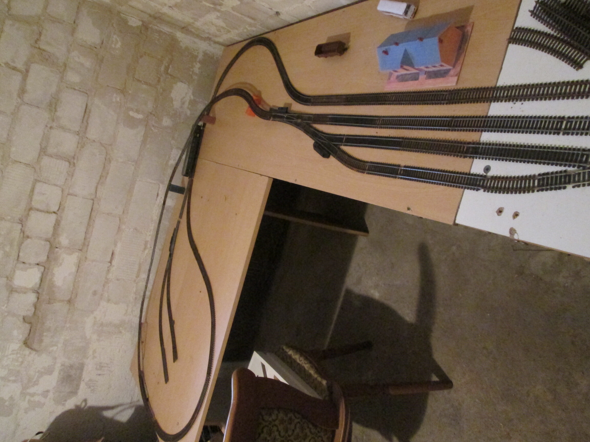

вот вот, что-то типа такого и думал. просто смотрел путевой материал что есть. именно Primexхватает на 1 круг полный. ну и остается маленький запас, остальные части можно и приспособить на дополнительные пути, но над о еще учесть и то что будут депо с подъездными. на фото примерки и хотел выяснить возможность двупуткиyoudmit писав: Можно по разному относиться к замкнутой путевой схеме, но возможности классического овала ещё не исчерпаны.

Буквально недавно обсуждали с Денисом подобные схемы, очень они привлекательны - есть сравнительно длинный прямой участок, где может "вытянуться" поезд. Еще и эффект двухпутки... В общем, хорошее начало!

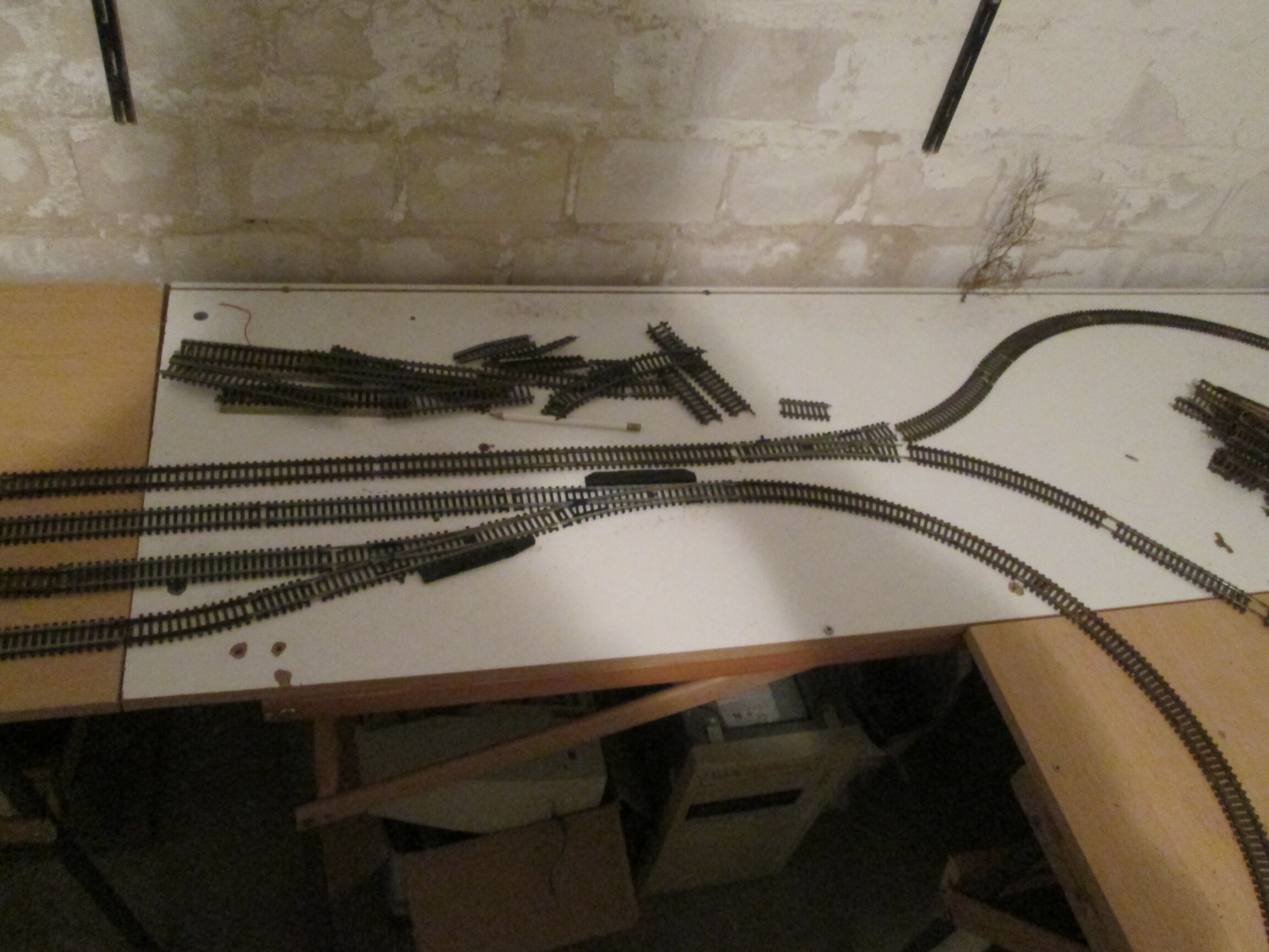

итак немного по путям, уже писал выше, что хотел бы иметь 2 пути, но хотелка хотелкой, а где столько рельсов взять?

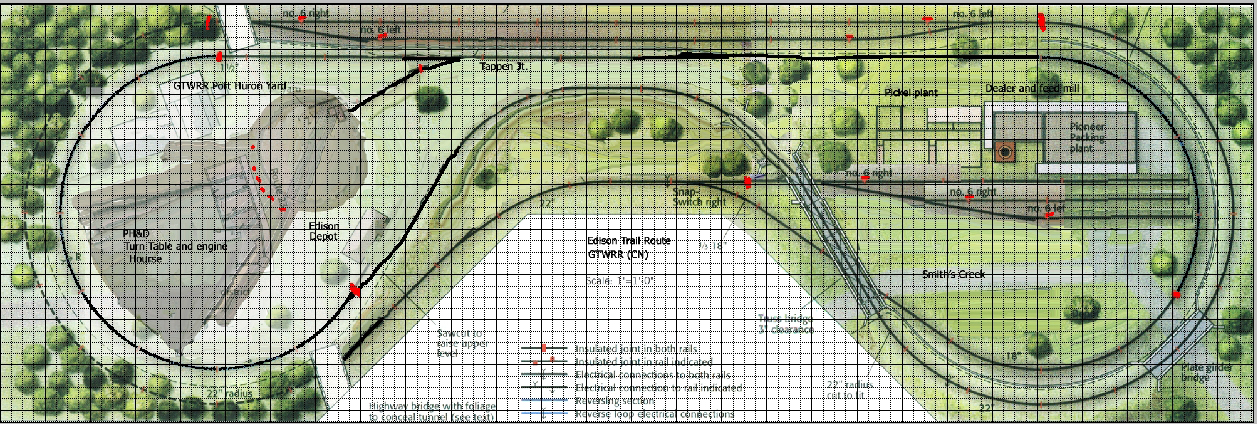

но приблизительные схему увидел, да вот с дурости картинку не сохранил, зато сегодня нашел подобные ему а на этом плане если убрать лишние переходы, то тоже может вполне получиться круг

Андрій, схеми на першому і другому малюнку досить хороші. Можешь їх дещо переробити і брати за основу.
Ще було б цікаво знати скільки в тебе є стрілок?

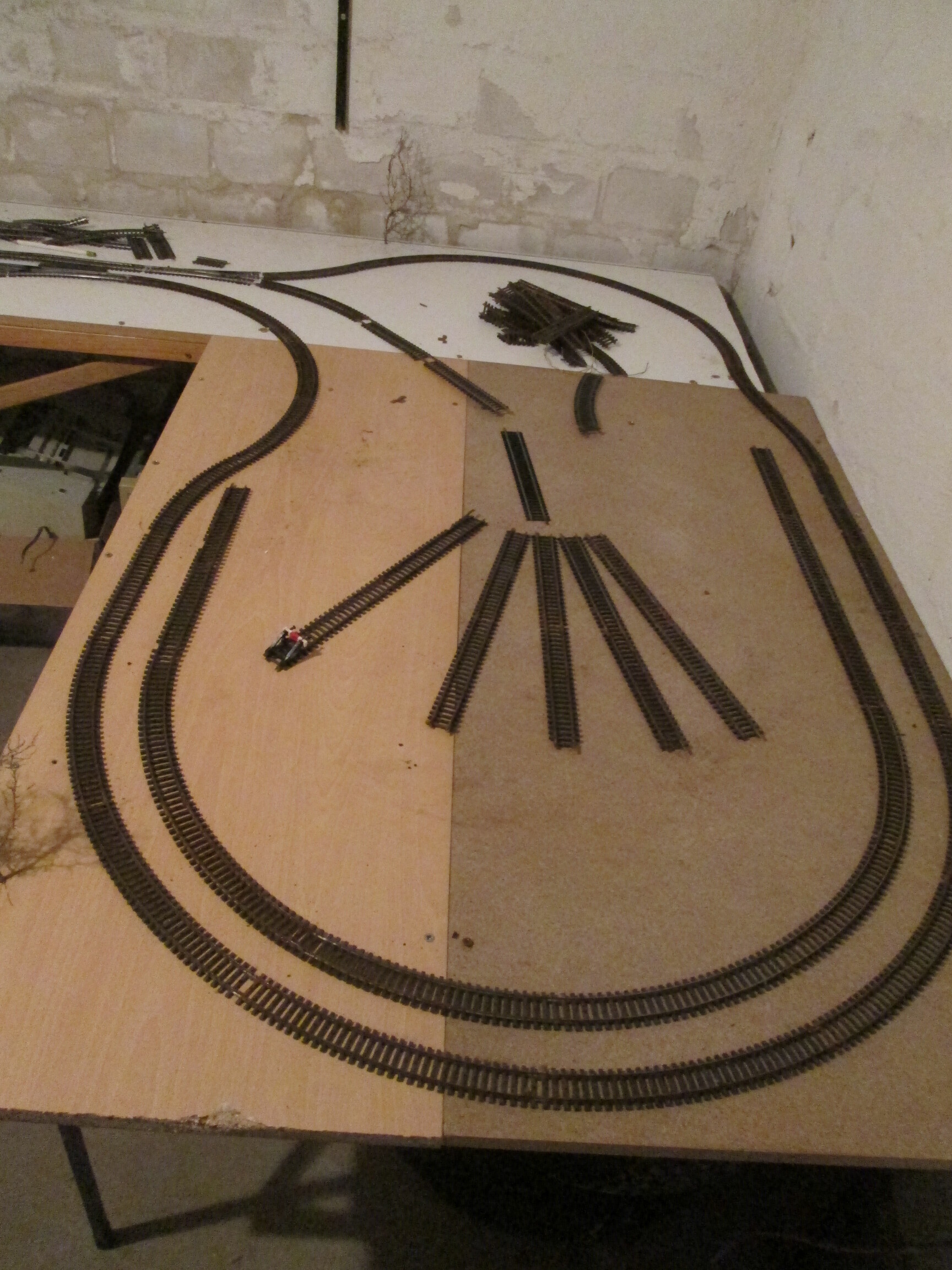

сегдня опять спустился в подвал чтобы прикинуть все таки дальше что могу сделать. и вот такой пусть сегодня накидал а потом покопался еще в пакетике и еще достал рельсов

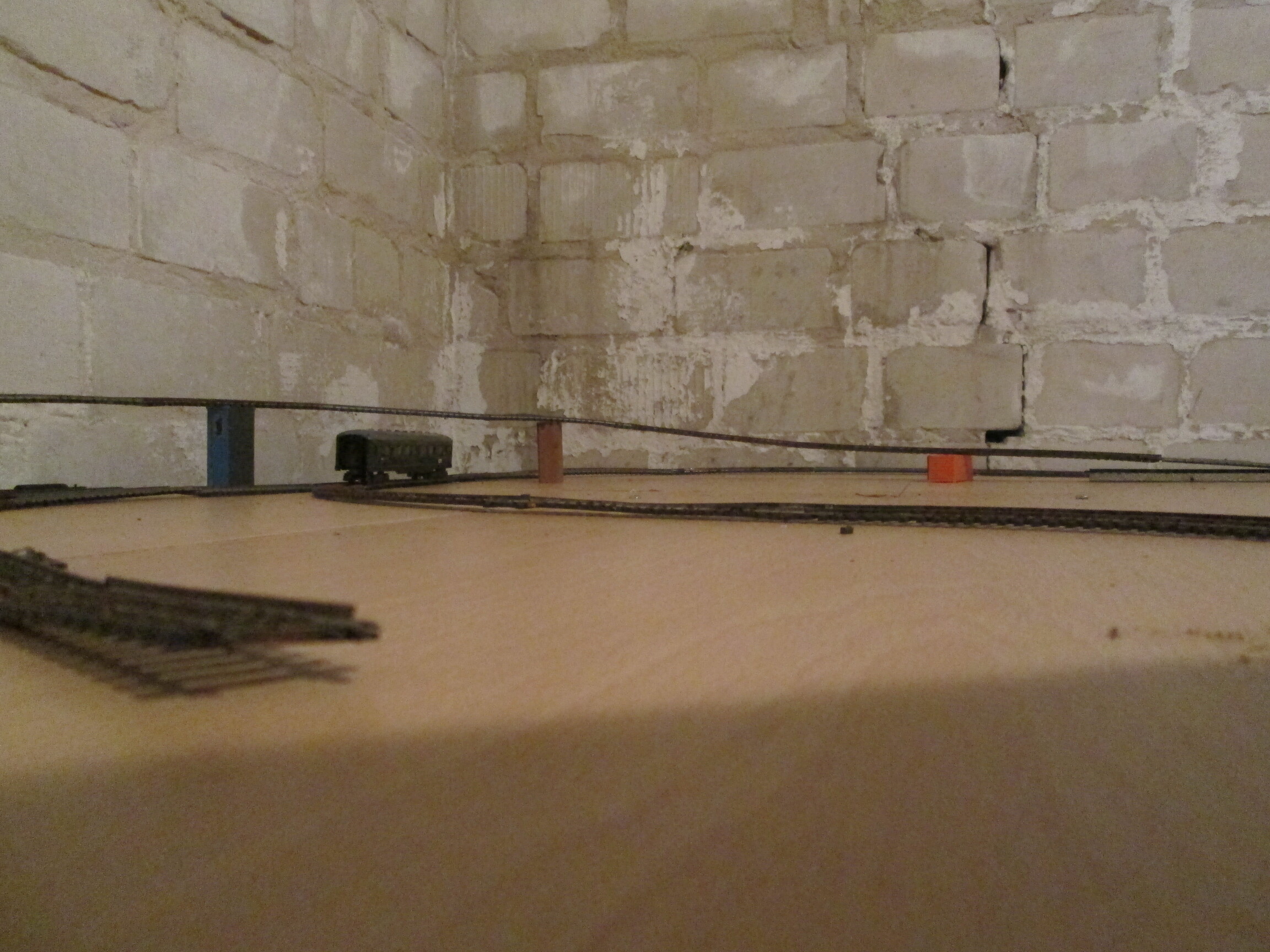

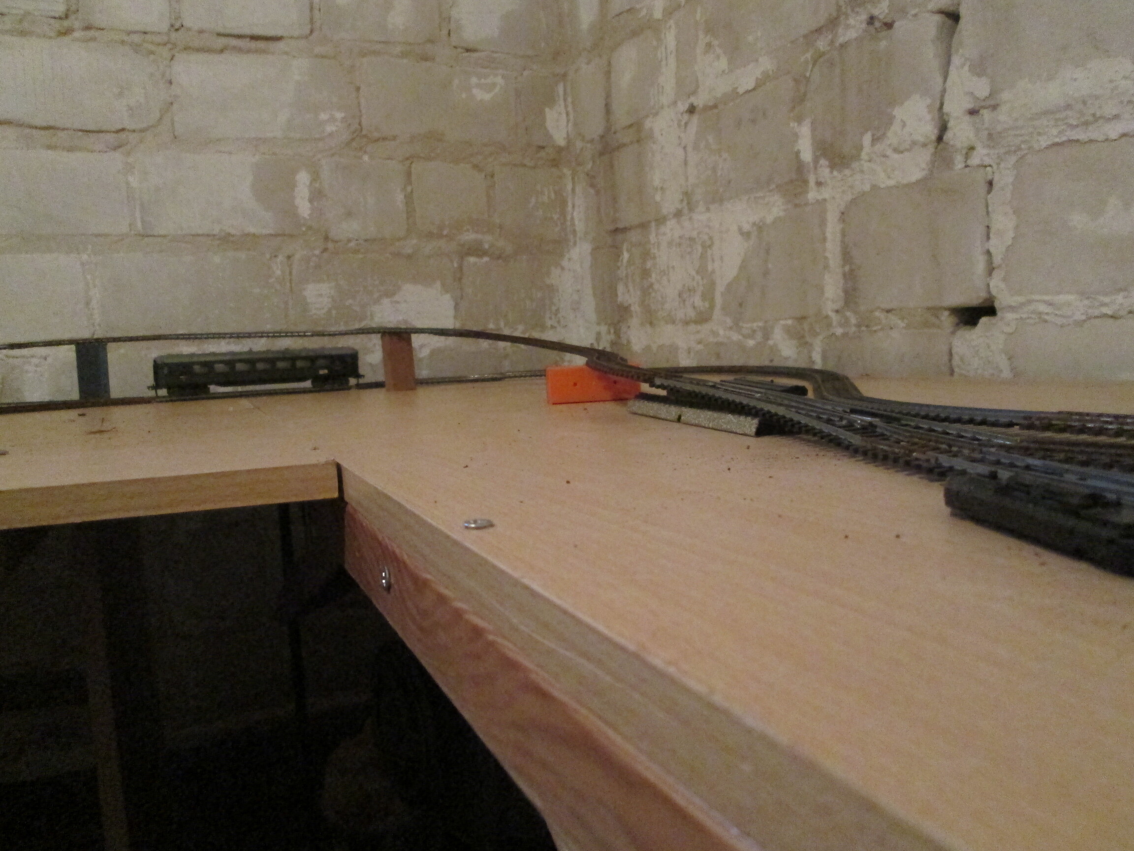

сделал наконец-то четвертый стол и уложил первый путь
не понравился мне такой участок и решил другой вариант попробовать
хотя есть вопрос не крутова-то будет заезд?

Re: Это мой макет!
Внушительно получается!
Попробовать покатать надо разные локомотивы. Длинные локи могут метельником упираться в рельсы при спуске. И мощности вытащить состав наверх может не хватать.хотя есть вопрос не крутова-то будет заезд?
- Повідомлень: 6397
- Has thanked: 1610 times
- Been thanked: 3534 times
Re: Это мой макет!
Путевой перед укладкой надо основательно привести в порядок.Почистить,
где необходимо пропаять.Также путевой не желательно укладывать близко
к краю макета.Это визуально некрасиво и на практике опасно.
Подьем не страшный если сделать его по возможности пологим.С плавным
заездом и сьездом.Ну а площадь макета конечно внушает.

Re: Это мой макет!
По оптимальному уклону вот здесь немного http://www.railmodel.ru/conseil/136.html
ИМХО на таком солидном макете вполне поместится 3% с пологим переходным профилем. А то на длинных прямых катать короткие колбаски как-то не кошерно
- Повідомлень: 1766
- Имя: Andrey
- Мой типоразмер: H0, N
- Has thanked: 10 times
- Been thanked: 91 times
Re: Это мой макет!
с метельником пока локов нет. но надо попробовать длинный пуститьMuton писав:Внушительно получается!
спасибо. над этим работаю и буду прорабатывать. завтра попробую малость подкорректировать. заезд действительно мне кажется будет крутым от станции на мост. там участок всего-то около метра если не меньше, поэтому попробую по другому сформировать путь с подъемом.Stinky писав:Путевой перед укладкой надо основательно привести в порядок.Почистить,

У меня на моем первом макете был очень крутой подъем и спуск соответсвенно......Херня думал я......прорвемся, но эта херня превратилась в самый кошмар, т.к. локи носились с съезда на нем и тянулись на подъем так шо я продал макет так его и не закончив!

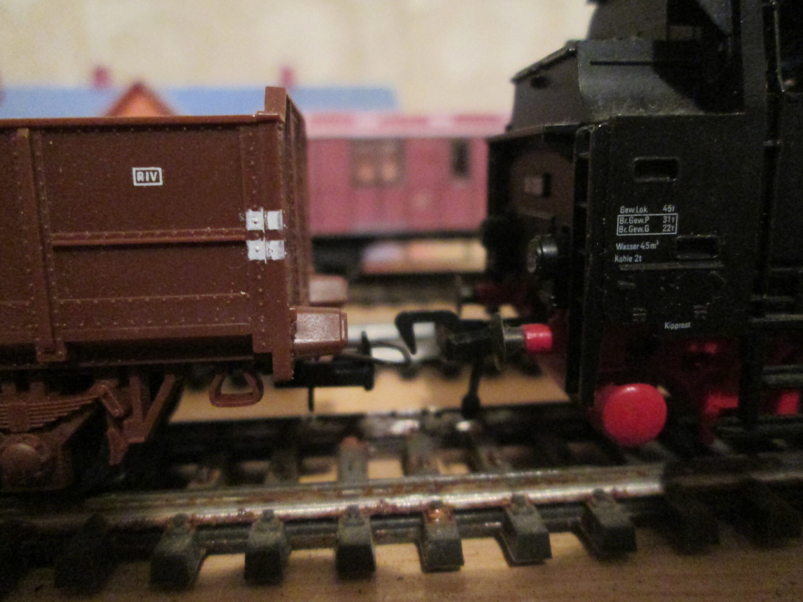

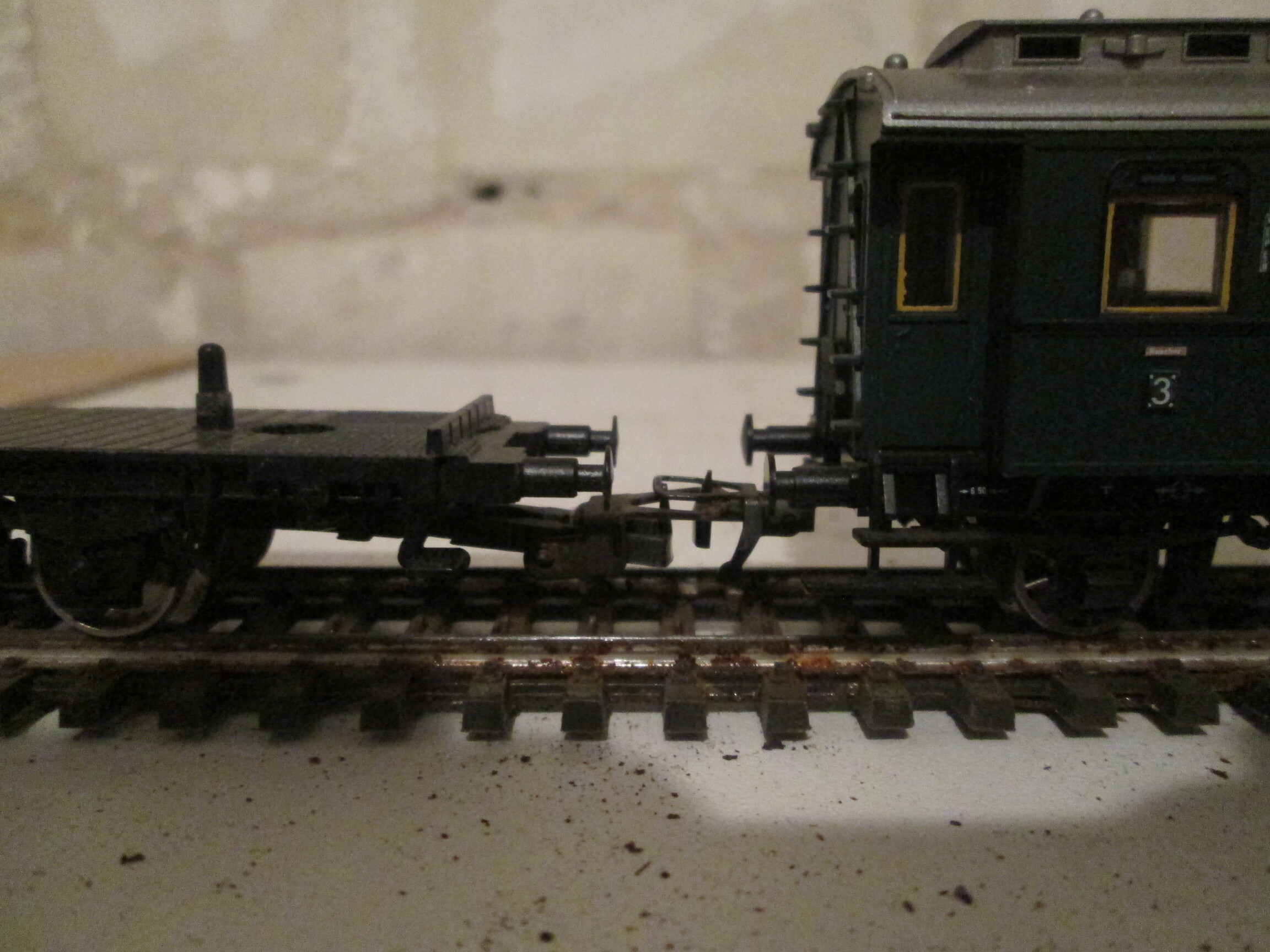

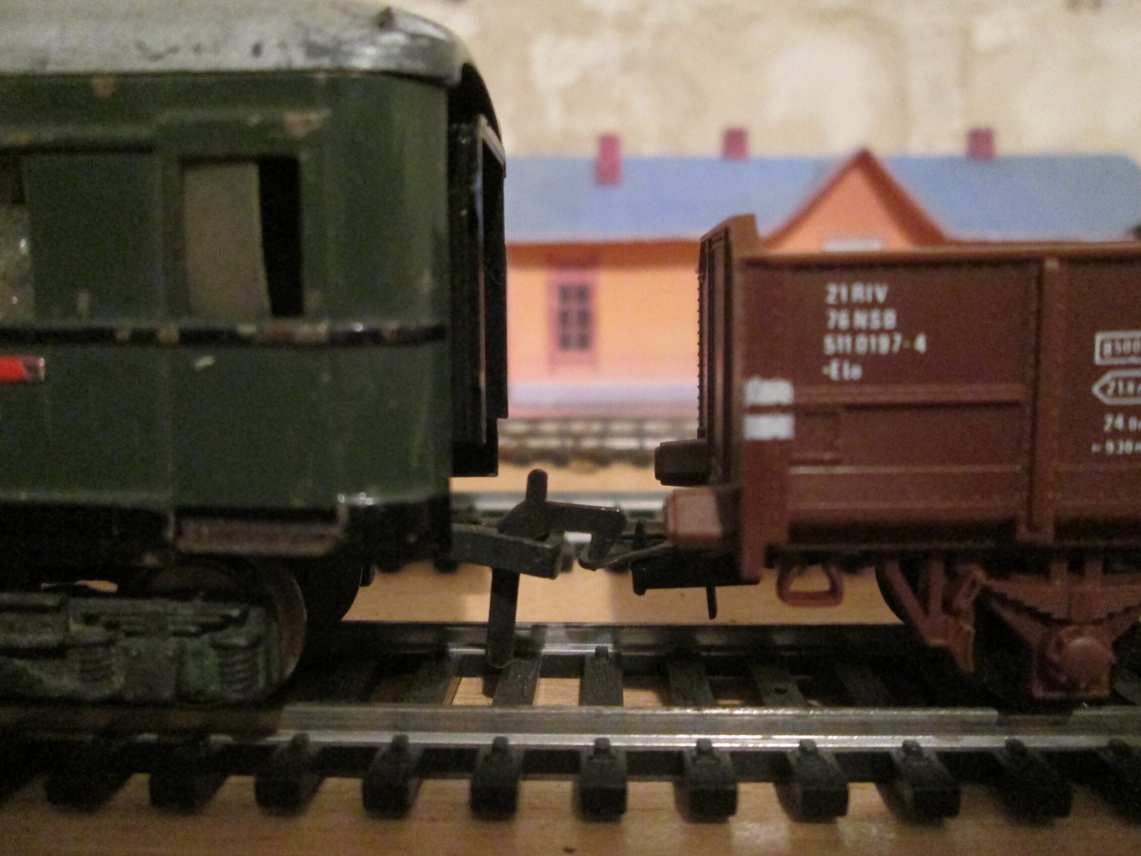

у меня же возник другой вопрос по сцепкам. как быть? не все друг к другу подходят. например крючки не могу тащить накидные и на оборот.

Re: Это мой макет!
Нада приводить все к одним сцепкам, либо формировать составы с разными сцепками!
- Повідомлень: 4036
- Has thanked: 1180 times
- Been thanked: 1295 times
Re: Это мой макет!
В идеале - да. Можно конечно и пробовать сцеплять. Фляйшмановским крюком можно зацепить накидуху, только не самим крючком, а тем торчком, который висит внизуTimon писав:Нада приводить все к одним сцепкам, либо формировать составы с разными сцепками!

Можно еще синей изолентой замотать...
