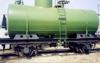

Немного поработал над цистерной, давно хотел но не было времени. Решил собрать за пару дней. Но из за говеной краски пришлось мыть несколько раз.
Исходник. Моя возня. Собранной пока фоток нету.

Интересный прототип...У Вилена явно свой стиль в жд тематике
Очень интересно получается

Ухты!Интересненько.
А откуда инфа про такой необычный торец котла,со сливом?

Частично по мотивам, частично по фото. Попадалась такая фотка но сходу не найду.
Была мысль с ящиком сделать спереди но передумал, в другой раз.

С ящиком полагаю не совсем серийный вид.Скорее уже в качестве специализированного вагона.

Согласен, но для рукоблюдия годится.
На этом все, доделал.

Интересно получилось.Пропорции трошки гульнули,а так очень даже
живенько.Ты что везерил вагон? Котел даже кажется картонным по фото.
