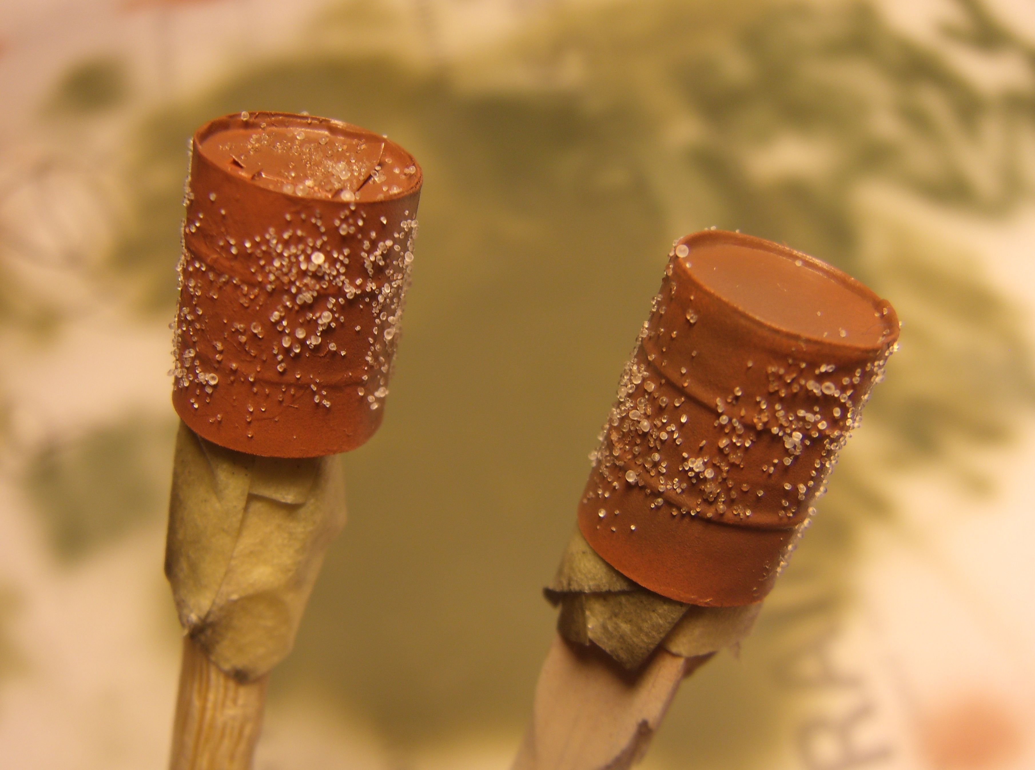

Могу рассказать, например, как нарабатывал отрицательный( :!: ) результат. Недавно с Денисом красили ночью, пробовали соляные маски. Денис участвовал дистанционно.
Вот, чего наработали.
В итоге всё смыто и применена классическая технология.
По применению технологии соляных масок у нас есть сильнейший специалист - vladimir77. Во всяком случае именно его работы на этой ниве мне запомнились более всего. Инструкция в его изложении выглядит так (позаимствовано с дружественного форума).

youdmit писав: пробовали соляные маски
Интересная тема, хочу попробовать. Видел очень интересные результаты с применением соли.

Я хоть и виртуально курил с Санычем,но руки чесались давно засолить что ни будь.
Поэтому только практика проявит результаты. 8-)
Been thanked: 550 times
Re: Снегоочиститель ЦУМЗ
Я тож пытался бочку ржавить "солевым методом", меня это мероприятие "зацепило", но с худшей стороны, не понравился мне результат.
Наверняка я что то не так сделал, но старался делать по описаниям с форумов и ютуба, не пойму, почему так неудачно окрасилась бочка? Хотелось бы понять, как так здорово получается у "мэтров"?

Блин так вкусно бочки выглядят.Обожаю шоколад. :mrgreen:
Stinky писав:Блин так вкусно бочки выглядят.Обожаю шоколад. :mrgreen:
Вот, я тоже так думаю, именно когда она была коричневой. Нужно коричневую облить "смывкой" да и всё, не нужна по моему "соль", думаю было бы лучше.

Barbosa_ писав: Нужно коричневую облить "смывкой" да и всё, не нужна по моему "соль",
Все методы хороши по своему.Я обязательно попробую соленья и выражу свое мнение. :roll:

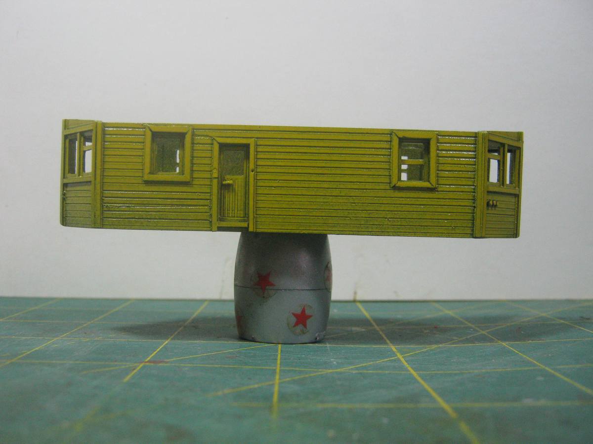

Снова начинаются морозы, будет проблемно прогреть малярку, поэтому сегодня без всяких перекуров, а совершенно целенаправленно решил покрасить ЦУМЗ, который, в общем-то, хотел завершить к своему ДР, но не сложилось...
Метод архаичный, а в моём случае, когда имеется аэрограф и компрессор, можно даже сказать, что преступный.
Ни в коем случае не претендую на истину в первой инстанции - просто попробую подробно ответить на вопрос Руслана.
zizik писал(а):ЮрСанич, про фабування? Чим і хто?
Арсенал. Красно-коричневый грунт уже показывал - применён для покраски крыши. Матовый лак для финиша. Остальные сейчас представлю.
Специально делать везеринг не умею. Но есть некоторые приёмы покраски, наработанные уже достаточно давно, позволяющие сразу получить определённый результат, похожий на следы эксплуатации.
Поэтому базой запустил чёрный.
Далее жёлтый. Дул так, чтобы чёрный просвечивал. Такова задумка... :roll:
В данном случае положено четыре слоя буквально пылью. Рекомендованное производителем расстояние 30 см не годится, дул примерно с 40.
Маски. Сложный рельеф бортов несколько усложнил работу. Клеил в два этапа.
Далее красный.

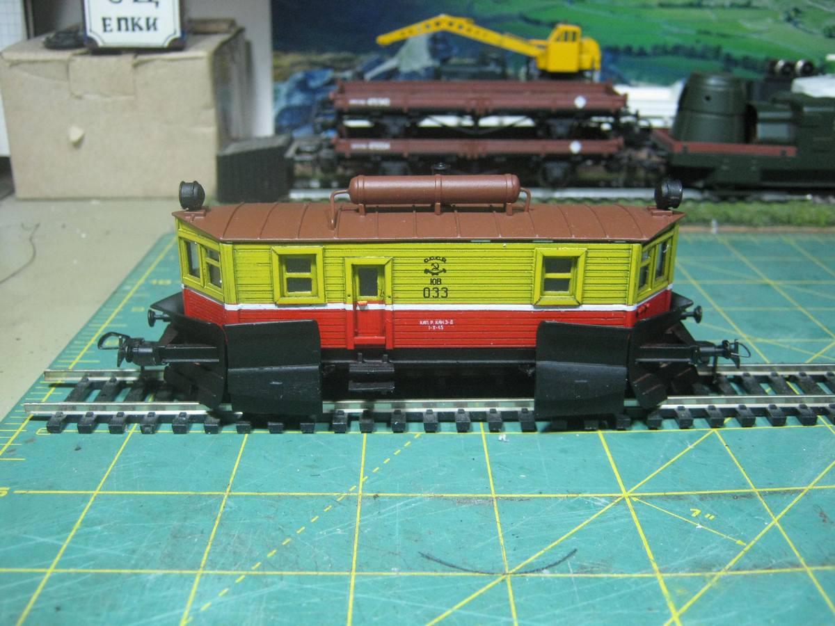

Красный применён "Craft spray". Время высыхания на отлип 30 минут. Жду 30 мин. и снимаю маски.
А вот время полной полимеризации у "Craft spray" составляет 24 часа. Поэтому пока откладываю и продолжение следует.
Прикольно 8-)
Спасибо ЮрСанич за описание процеса работи.
Повідомлень: 3412
Has thanked: 2242 times
Been thanked: 4407 times
И финал с покраской кузова.
С претензией на некий везеринг, а по сути просто неуклюжая попытка скрыть собственное неумение и подслеповатость.
Наверное аэрозольные баллоны позволяют красить и лучше, но конечно нужно запускать аэрограф.

Осталось установить поручни и трапы. Трапы есть, поручни надо сделать. Но изделие уже порядком надоело.
Перед покраской рамы был коротенький тест.
