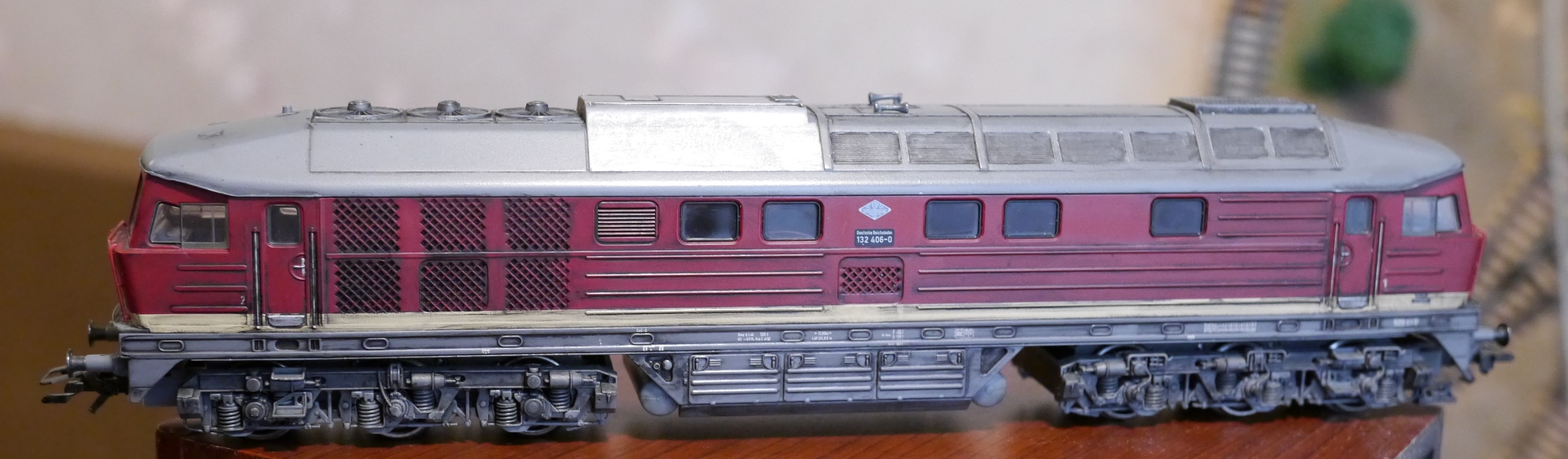

Всем привет!
Тема "загаживания" моделей мне очень интересна, кое-что почитал, и решил попробовать на практике. А именно - "смывку". Ну, по крайней мере, как ее понял :roll: Берется растворитель (в моем случае - обычный спирт), который размешивается с малым количеством краски, 5-10% от объема растворителя. Затем жидкость аккуратно наносится на модель кисточкой. Наносить надо в те места, наличие которых хотите подчеркнуть: жалюзи воздухозаборников, швы, щели и прочие гофры. Излишек жидкости собираете ватной палочкой. Дальше не буду углубляться в теорию, во-первых сам в ней не силен, во-вторых в интернете полно материалов и гуглятся они "на раз".
Отмечу только важный момент: растворитель и краска не должны вступать в сильную реакцию с окрасом модели. К примеру, если модель окрашена акриловой краской, то нанесение на нее спирта скорее всего закончится плачевно. Я взял спирт потому, что модель - это 132-й от Марклин - не особо на него реагировала.
Попытался добится "рабочего" вида тепловоза. На многих фотографиях из ГДР видно, что машины подкопчены, краска несколько выцвела.
Что-такое попытался изобразить и я. Фотки попробую подобрать "Было/стало".
Крыша меня просто огорчала...
...потому первым делом взялся за нее.
Левый (от кабины №1) борт:
Второй борт:
Мордаха.

Очень даже правдоподбно. Растете ;)

Олег писав:Очень даже правдоподбно. Растете.
Полностью согласен!
Отдельно хочу заметить, что для такой работы требуется определённое мужество и убеждённость в правильности своего выбора.
Мне, например, этих качеств не хватает.

Слушай, молодец!
Я ожидал что-то типа - "блин - похерил модель", а получилось очень жизненно! Особенно мне понравился результат по экипажной части - вообще как реальная. По корпусу очень хорошо поработал как для начала. Единственно - меня крыша немного смущает.... Однозначно, что лучше чем было, но все-таки вот чего-то не хватает по крыше. Хотя вентилляторы сейчас отлично выделяются и к ним претензий быть не может.
Одним словом - поздравляю! Результат действительно хорош! Я вряд ли на такой шаг осмелюсь :?

Вполне уверенные пробные шаги.Модель уже существенно оживилась,выделились элементы.
Интересно получилось.Модель не ржавая,а типа копченая 8-) Практика рулит.Молодца.

Мені дуже сподобалось і головне ти все таки ризикнув. А от все не наважусь свою сплотку з 218 загадити. Але після твого арикладу в мене ручки" зачесалися" :D

youdmit писав:для такой работы требуется определённое мужество и убеждённость в правильности своего выбора.
А также модель, у которой появился дефект окраски :roll: Не факт, что взялся бы... но у 132-го повредил краску на глушителе :? Потому пришлось зачистить его до металла (благо, у многих 132-х он именно металлик).

Muton писав: но у 132-го повредил краску на глушителе :? Потому пришлось зачистить его до металла (благо, у многих 132-х он именно металлик).
Теперь до меня дошло, что не так - по металлу везеринг отличается, вот и бросилось в глаза :lol:
