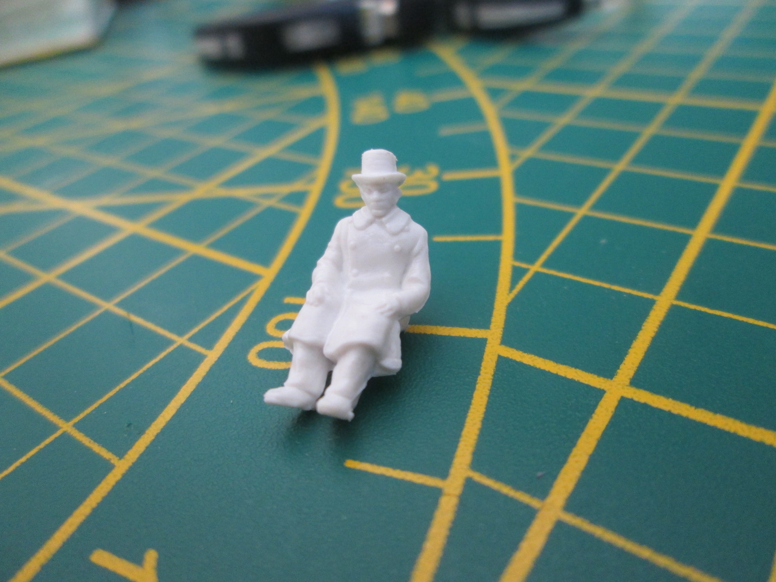

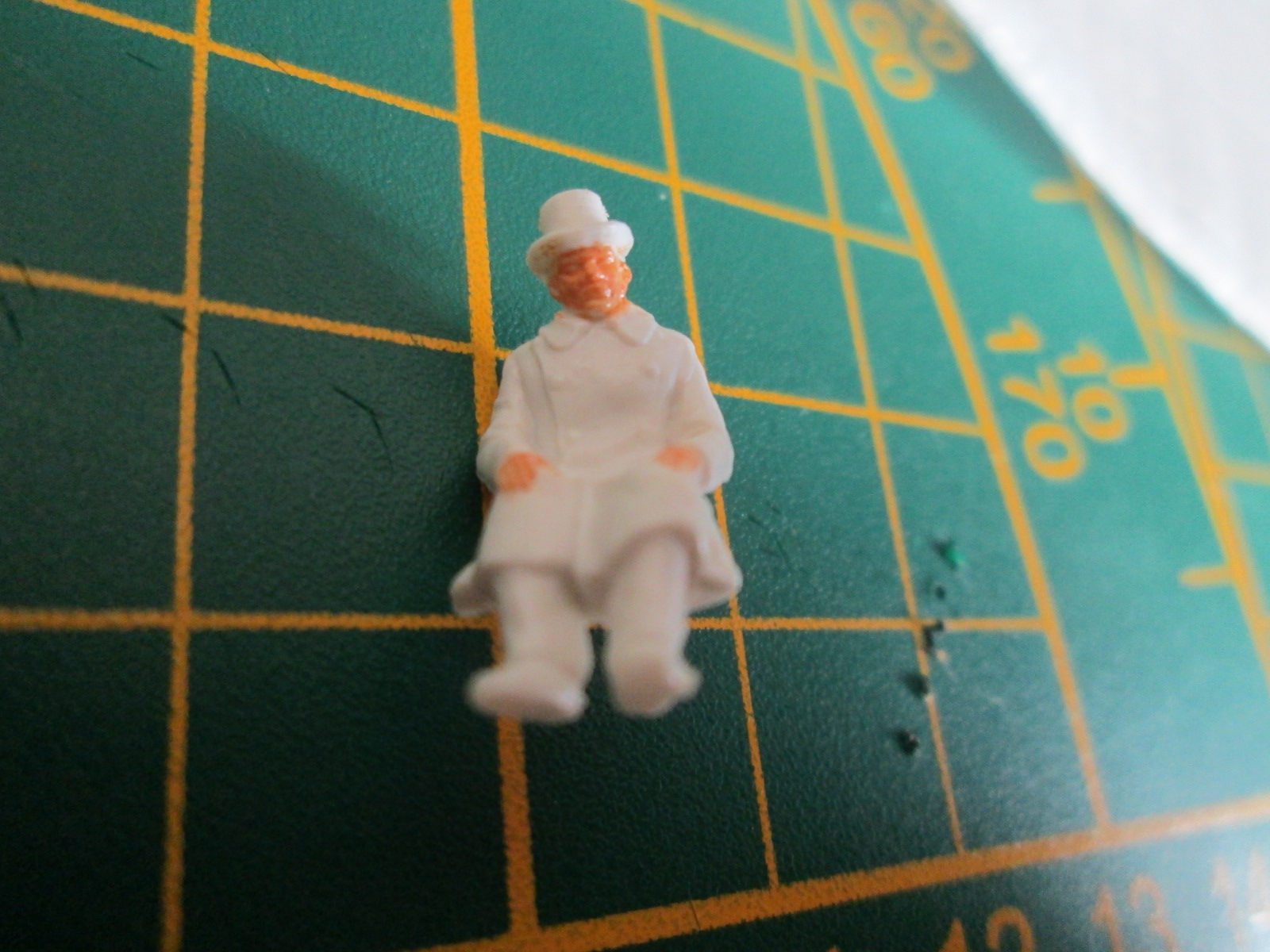

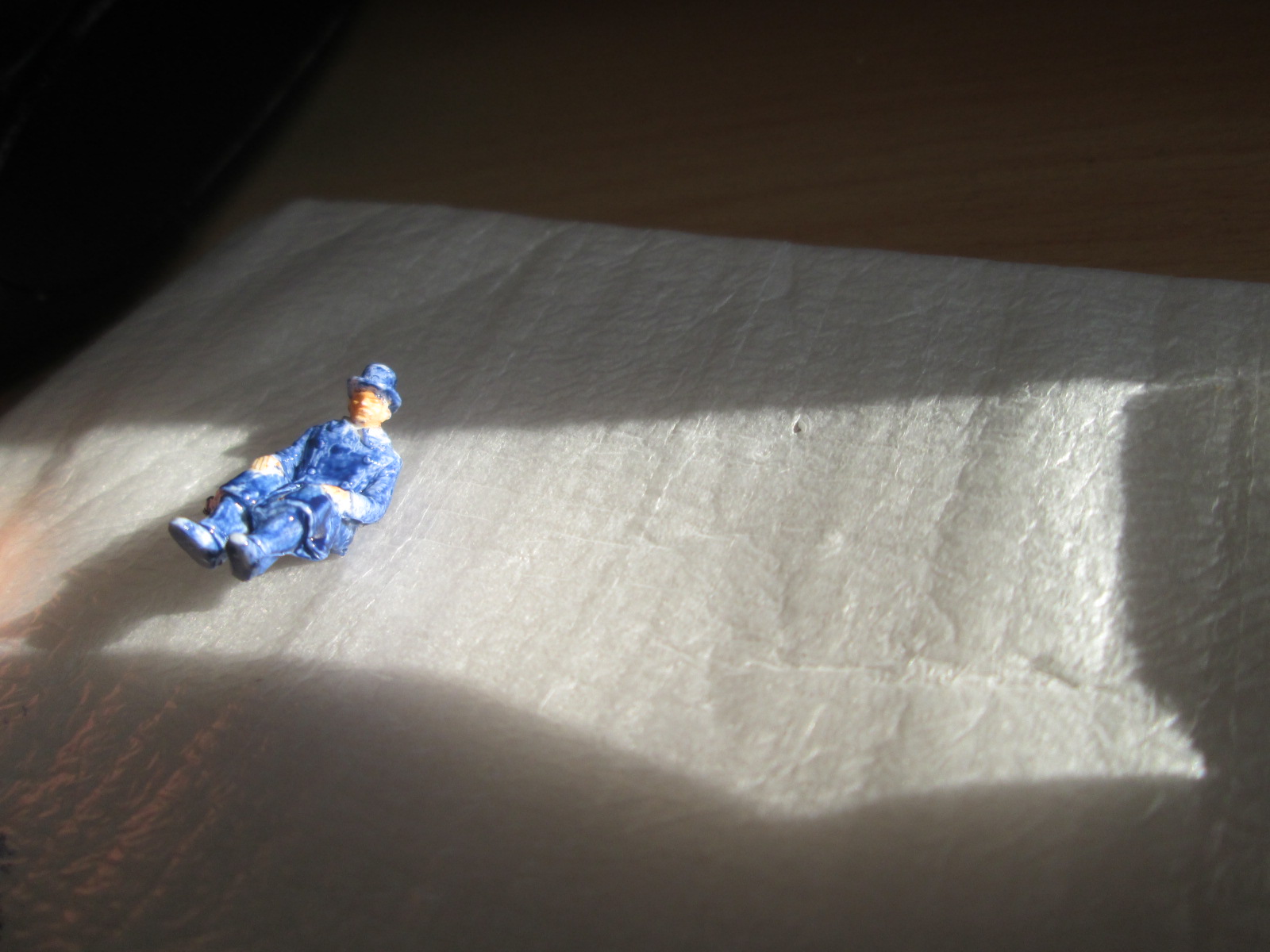

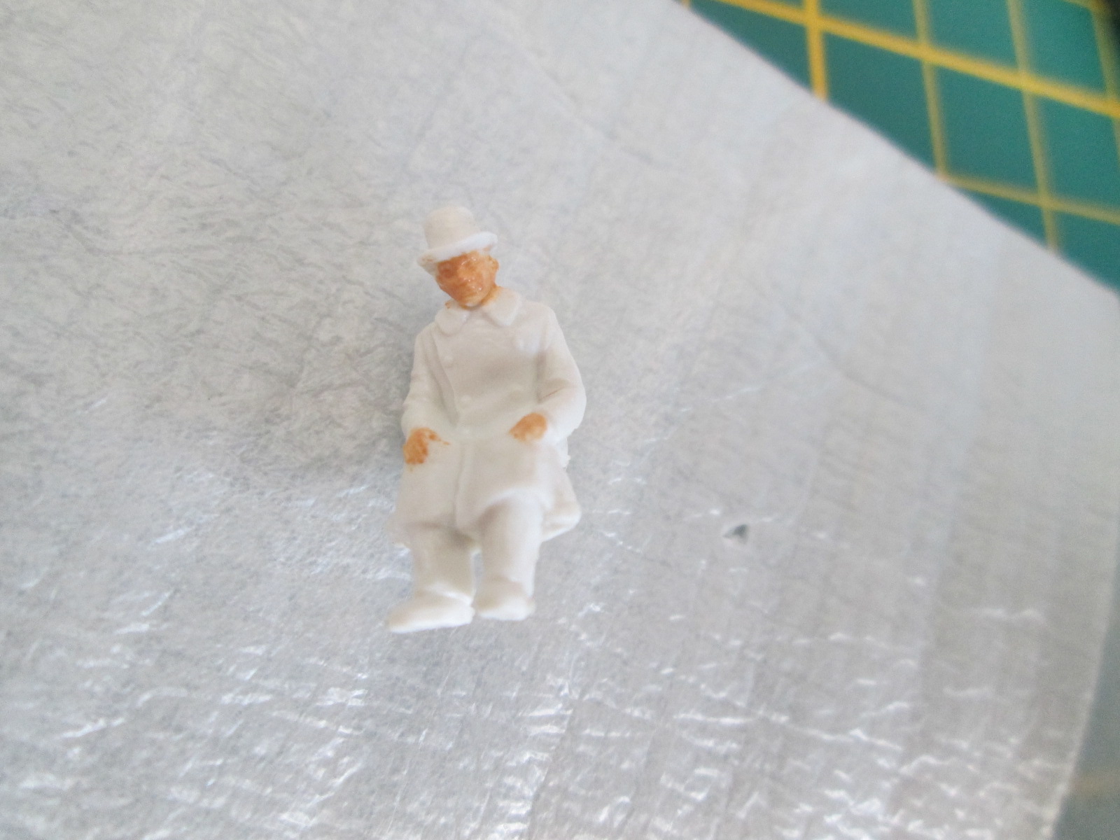

Re: Это мой макет!
и все таки взял себе не крашенные 72 штуки фирмы Noch за 10 евро и немного крашеных
в крашенных есть тоже не крашенные попробовал вчерась первого

Как для первого раза, да и с учетом макросъемки - норм! На макете будет хорошо смотреться.

Желательно не глянцевой краской.Или хорошо размешивать краску.
Наверное все через это проходят.Как первые впечатления?

немного муторно, но можно. краска матовая. я не мешал просто по верх окунал чутка кисть или иголку.Stinky писав:Желательно не глянцевой краской.Или хорошо размешивать краску.

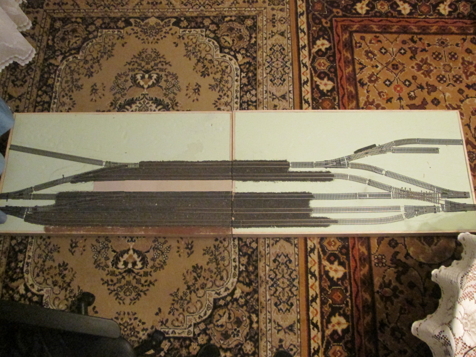

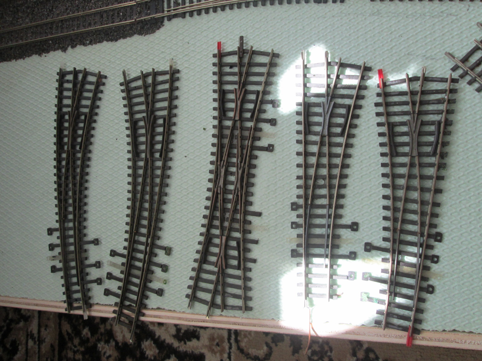

Итак, так ничего нового нет, но решил поделиться приобретением, которое побуждает пересмотреть путевую схему на втором модуле. благо его еще на стрелках не утвердил окончательно с сервомоторами.
Привет всех и с праздником православным, если он для кого-то что-то значит, а у нас сегодня проходила ярмарка игрушек, где обычно продаются в основном все для жд-моделизма. Итак в поисках вкусняшек смог себе урвать несколько стрелок фирмы Pilz (8 штук)
смотрите фото ниже мог бы взять и больше но были причины почему не взял. с одной стороны стрелки замазаны, но с другой стороны в деле еще сгодятся.
и одна стрелка вот и тянула меня поставить на второй модуль станции. крутил вертел и выложил новую схему путей все отлично, даже вокзальный перрон увеличился в длине, ну и да тут отказываться от депо в стороне куда хотел ставить его первоначально.
Но решил попробовать вернуть немного в старое русло, но чтобы длина перрона была больше первоначального. вот что выходит депо можно разместить дальше на следующем модуле, а вокруг него будет проходить поворот. либо убрать пути как вначале выложил или оставить тупик, хотя мне хватило бы на первом модуле станции, а само депо сделать полноценно на отдельном модуле, хотя оно будет уже далеко от станции

все приготовил к окончательному креплению, пара тупиков под вопросом. возможно уберу
в целом модули вокзала выглядят с путями так
