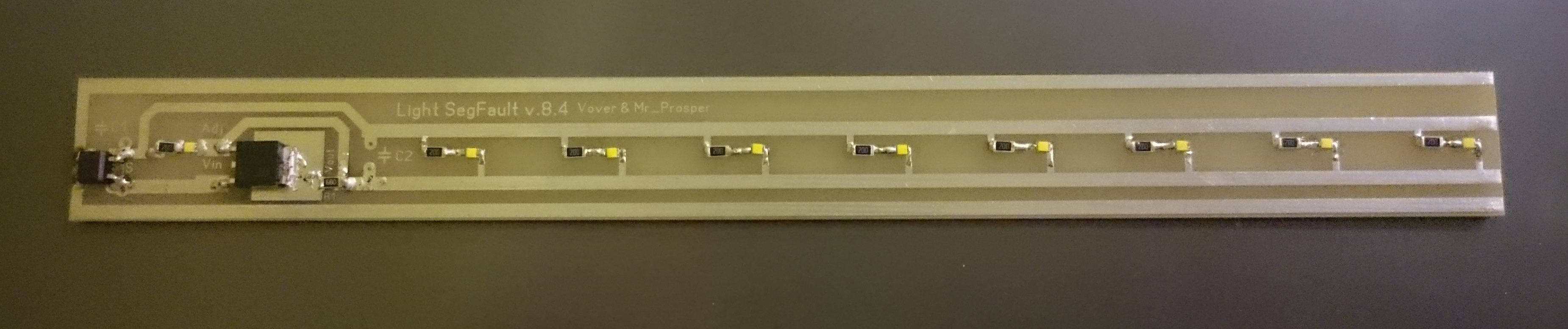

Плата освещения для пассажирских вагонов в масштабе Н0
Размеры платы 20 х 200мм
Из особенностей платы:
1. Работает на цифре и на аналоге
2. Благодаря двум продольным шинам, запитка возможна по всей длине платы
3. Длину платы можно варьировать в зависимости от длины вагона
4. Каждый светодиод устанавливается отдельно, поэтому возможна почти любая их конфигурация
5. К выходной шине можно подсоединить больше светодиодов, нежели предусмотрено самой платой. В том числе и габаритные огни.
Так выглядит с установленными 9-ю светодиодами: Продается в трех вариантах:
1) Плата с установленным диодным мостом и стабилизатором. Остальные компоненты устанавливаются по необходимости и НЕ входят в комплект (инструкция прилагается) - 50 грн.
2) Вариант КИТа (Сама плата и все компоненты к ней, кроме конденсаторов + инструкция). Цвет светодиодов белый теплый или холодный - на выбор. 75 грн.
3) Полностью собранная плата (только без конденсаторов). Цвет светодиодов белый теплый или холодный - на выбор. 90 грн. Цена данного варианта может меняться в меньшую сторону, если требуется меньшее количество светодиодов.

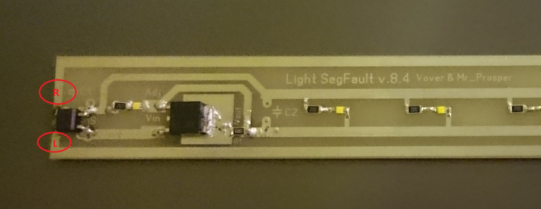

Вы уж извините за нубский вопрос, но что нужно еще для установки этой платы в вагон ТТ? глянул инструкцию, но там ток табличка. Хотелось бы понимать процесс от покупки и до включения света в вагоне, спасибо!
- Повідомлень: 3239
- Has thanked: 1280 times
- Been thanked: 493 times
Re: Плата освещения для пассажирских вагонов (Н0)
Вопрос вполне нормальный и справедливыйdepeche писав:Вы уж извините за нубский вопрос, но что нужно еще для установки этой платы в вагон ТТ? глянул инструкцию, но там ток табличка. Хотелось бы понимать процесс от покупки и до включения света в вагоне, спасибо!
Итак, - плата устанавливается под крышу вагона в принципе любым удобным для вас способом. Лично я предпочитаю, когда иммитация интерьера прижимает плату к крыше - таким образом не нужно ничего клеить. Но часто также прибегаю с использованию двухстороннего губчатого скотча. И в таком случае просто клею ее к крыше.
Плата имеет по бокам две шины, тянущиеся по всей длине - на них подается питание. Ими же, собственно, можно и пожертвовать, если плата по каким-либо причинам не помещается по ширине. Главное, чтобы питание пришло на указанные на рисунке ниже площадки (вход диодного моста) с правого и левого рельсов. Принцип токосъема на разных вагонах отличается, но если вы вышлете фотографии тележек вашего вагона, то сможем вам подсказать/помочь.
