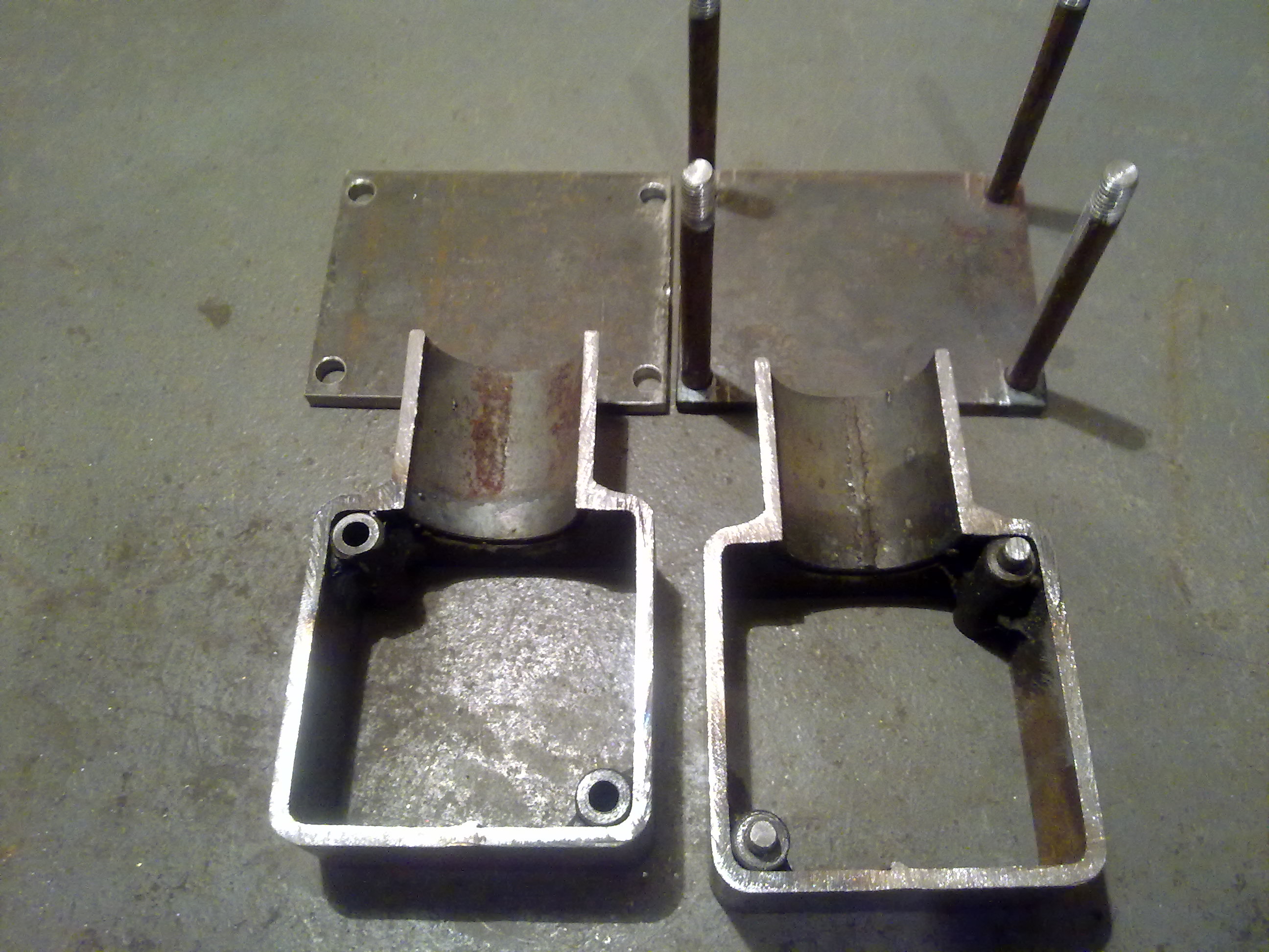

Re: Отливка колес и др.
Не знаю, где брать нефть
, но разъемную опоку для формовки уже сделал
В основе конструкции квадратная труба 80Х80 мм и горловина Д40 мм. После сварки корпус с горловиной были разрезаны ножовкой (с перепугу болгаркой не решился) и к половинкам приварены направляющие штифты. Штифты выточены по принципу дверных петель.
В сборе эта байда зажимается между двумя плитами толщиной 6 мм, к одной из которых приварены резьбовые стойки М8. Пока занимаюсь поисками сходного с нефтью продукта, готовлю мастер-модель из фторопласта. На усадку металла дал припуск в размерах в 2% (отливать планирую в бронзе).
Дойду до литья отпишусь...
Для эксперимента можно будет заформовать что-нибудь из Н0. Например, варварски оторвать боковину от старого семиоконника

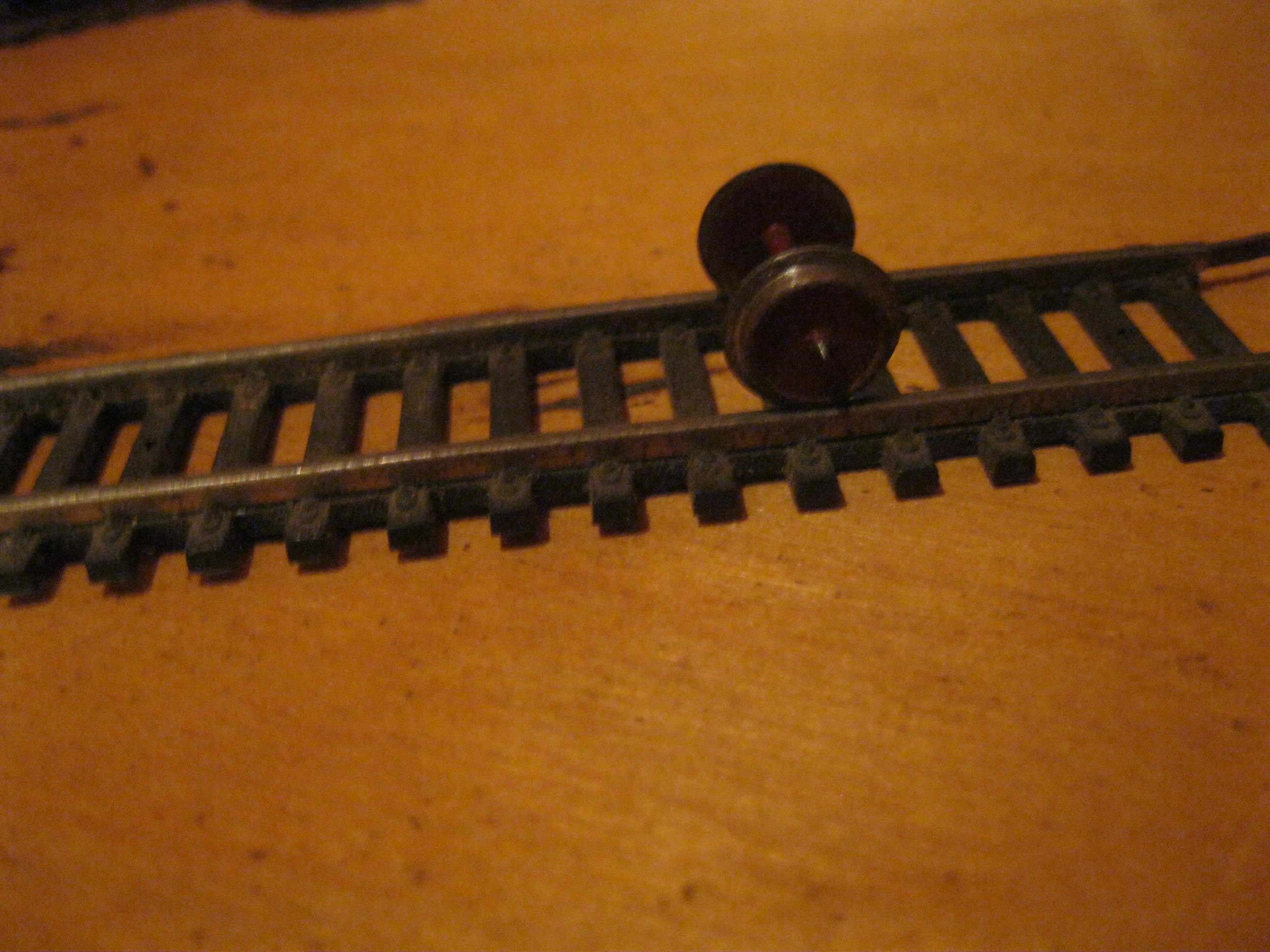

Колеса для РС своєї залізниці я виготовляв по технології бандажних коліс. З початку проточував трубку заготовку під бандаж і за одну у становку профільним різцем виточував і відрізав бандаж. Продуктивність 80 бандажів за годину. Потім проточував заготовку-пруток під колісний центр з текстоліту чи ебоніту під тугу посадку з натягом 0.1 мм. Далі бандаж напресовується на масляній фарбі на центр. Потім колесо зажимаю в патрон токарки. Відрізаю лишній текстоліт . Засвердлюю отвір під вісь теж із натягом 0,1 мм. Деталі центри вставляються в кондуктор шаблон і
на фарбу масляну напресовуються на вісь. Для НО згідно норм діаметр осі 2 мм. Підходить велосипедна спиця. При цьому посадочний отвір в центрі становить 1.8 мм. Після висихання КП фарбується у колір відповідно до призначення
