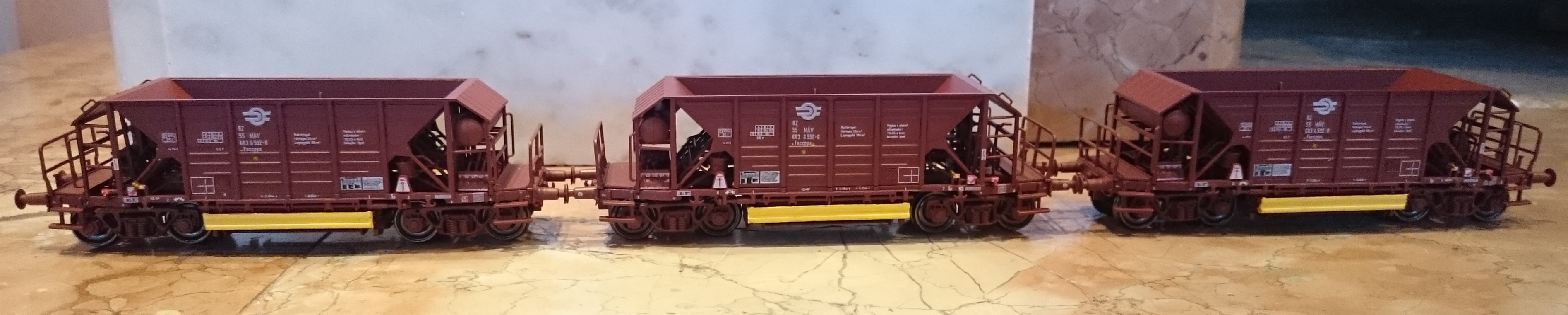

Пока новые (надеюсь счастливые ;) ) обладатели этих вагенов отходят от восторга и подозрительно молчат, я сделаю маленький такой, - малюсенький совсем, - обзорчик.
Итак - пациенты AlbertModell 683001 и 683002.
Отличаются товарищи лишь бортовым номером, в остальном идентичны.
Мое личное впечатление - хорошо выполненные и отлично детализированные модели советских саморазгрузов, слегка модернизированных венграми для использования в наше время.
Остальные впечатления и более подробные фото ожидаем от самих владельцев ;)

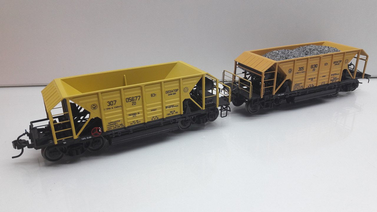

Значит я буду первый с отчетом о переделке)) Что было сделано: Срезаны буфера, убраны некоторые элементы тормозного оборудования не используемые на СЖД, закрашены родные надписи, нанесены совковые деки, подзадут серым в качестве легкого везеринга). Для полного соответствия СЖД надо было переделать рамы по краям, но это потянет за собой новые поручни и площадки.. И надо бы перекрасить раму в черный, но это требует полной разборки вагона. Я не стал заморачиватся, меня и так полностью устраивает.
И конечно же спасибо vover за их обнаружение и доставку))
Из особенностей: колесные пары держатся в тележках на металлических подшипниках, если вынуть кол пару подшипники выпадают, они крохотные, легко потерять. Крепление телег к кузову крайне не удачное(( я сломал оба, пришлось переделывать.

Ого! Вообще не узнать! :shock:

О, Юра уже "осоветил" ;) Нормально получилось, он стал более узнаваемый. Все-таки желтая полоса и коричневые телеги им не идут :)

Да,уже более узнаваемый дозатор СЖД.Вместе с буферами надо было срезать маневровые
крюки по краям и сточить немецкую сеточку на борту. :roll:

Бейте Меня палками камрады, но конверсию нужно было постараться сделать получше!
Вагон стоит 60Ё, новый, сделан очень не плохо! Уровень СЖД нужно ПОДНИМАТЬ! Серым цветом дунуть можеть и делетант, а профи работы от Юры (Fonzenger) Я не заметил :? .
fonzenger писав:.... Я не стал заморачиватся, меня и так полностью устраивает.....
Такая формулировка - убийственней, чем "конец Света"!
А, сценка, с фото вагона - очень приятная!

Stinky писав:Вместе с буферами надо было срезать маневровые
крюки по краям
Это да, хотя на наших цистернах эти крюки встречаются. Но на таких хопперах нету. Это уберу)
Barbosa_ писав:конверсию нужно было постараться сделать получше!
Ну я этот вагон делал для себя, и таки да, меня он вполне устраивает. Сделать его более правильно не так просто как кажется. Изменения рамы потянет за собой изготовление новых вертикальных и поперечных стоек и новые козырьки, ступеньки поручни, настилы площадок.. Не вижу в этом смысла, вагон и так отлично узнаваем. У меня этот вагон будет стоять на макете в ПМС изредка выезжая на хоз работы, считаю для этого он достаточно осовечен :geek: Еще одна рабочая единица на макете)
Если кто захочет сделать из такого вагона точную копию, я только за ;)

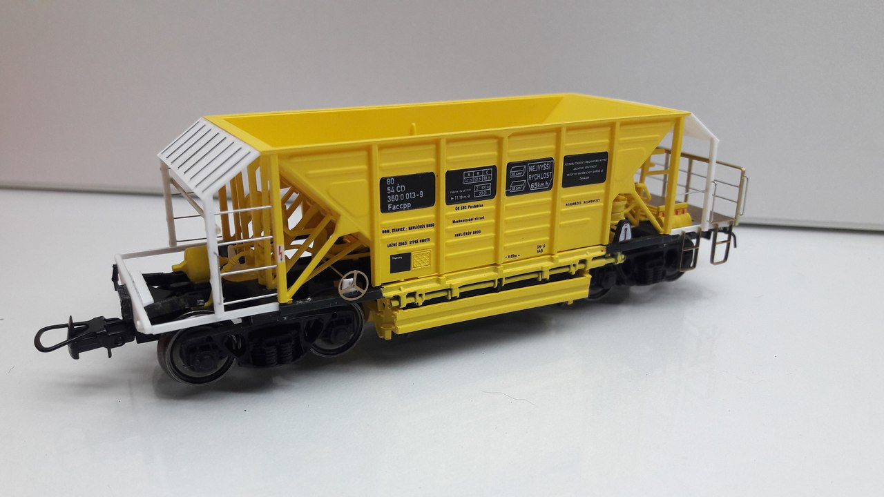

Добавлю еще пару фоточек оригинала ;)
Приятного просмотра!
