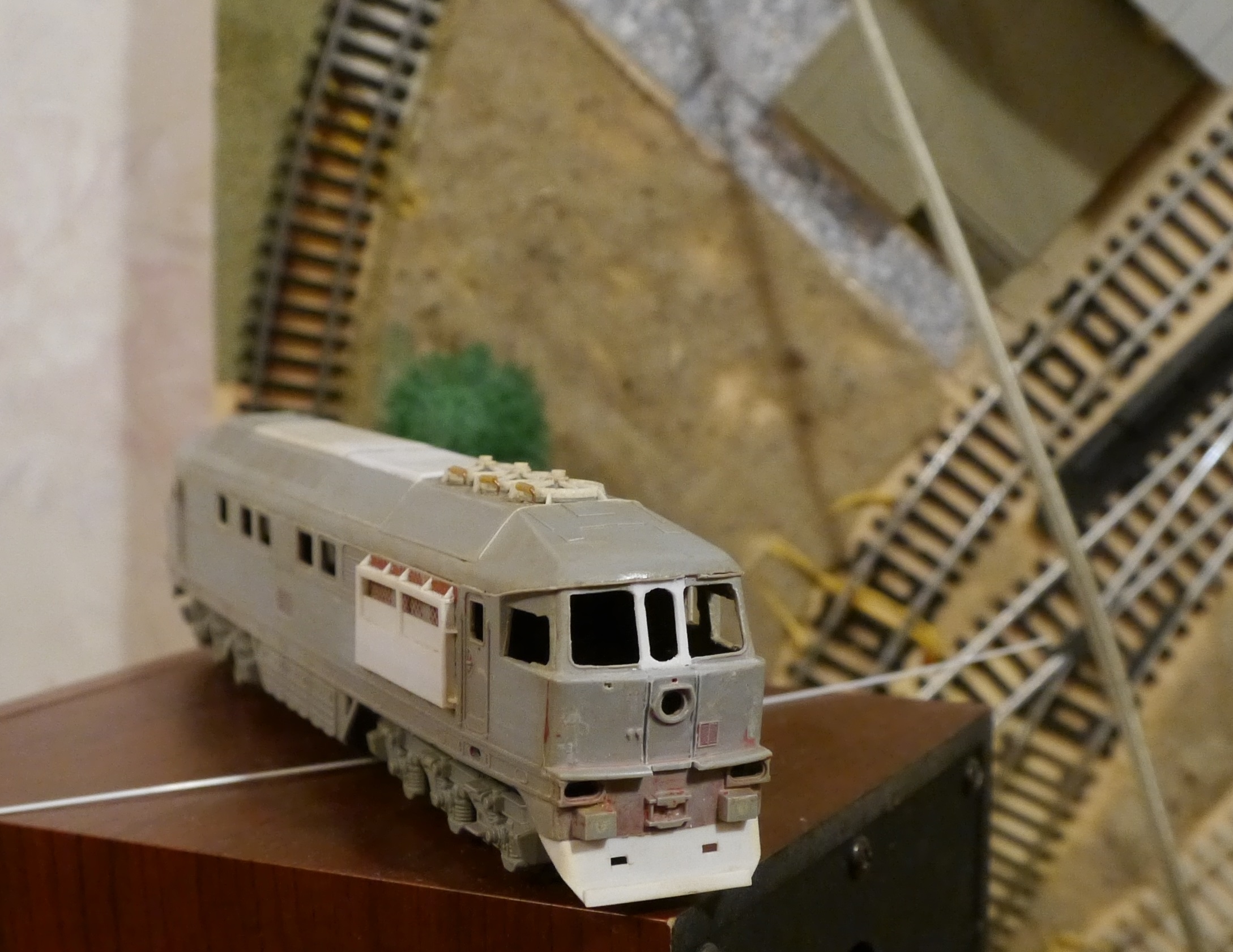

Буквально за неделю до праздника ЮрСаныч передал мне замечательный материал для запила - свой неоконченный ТЭ109. На мое везение, модель явно не вписывалась в ту эпоху, которую моделирует Саныч.
ТЭ109 ЮрСаныча
ТЭ109 ЮрСаныча
Напомню, что кузов тепловоза - это склейка от Revell. Я планировал приобрести аналогичную, набор для самостоятельной сборки явно хороший вариант для переделки. Но в итоге мне досталась не просто склейка, а еще и ходовая часть к ней. Чему я очень рад. Но что еще важнее - получил музу! Несмотря на нестандартно тяжелое (по работе) окончание года, находил полчаса-час в сутки чтобы попилить. О чем собственно и будет данная тема.

Как упоминал выше, "базой" для переделки служит Br 130 от Revell. Несмотря на близкое родство, при более внимательном рассмотрении становится понятно, что по кузову есть весьма много отличий. Постараюсь их описать по порядку, с картинками.
Итак, первое, что бросается в глаза - другие гофры. На 130-м их много, и тонких. На 2ТЭ109 мало, и толстые 8-) В общем, гофрирование полностью удаляю, шпаклюю царапины и клею новые гофры.
Второй очевидный момент - переходная кабина.
Продолжение следует...

Пока что вожусь с крышей. Внимательное рассмотрение фотографий показало, что расположение решеток на скатах крыши не такое, как на 130-х. Также нет реостатного тормоза и его вентиляторов. Отсутствует глушитель. Честно говоря, даже приуныл слегка... думал оставить как есть. Но выручил Stinky, у которого были детали крыши из аналогичного набора Revell. Решился на перепил.
Вырезаю фрагмент крыши.
На фото видно, что вентиляторы реостатного тормоза сточил, а решетки по бокам от них - зашпаклевал. Затем установил заранее приготовленные элементы.
Установка новых элементов.

И наконец по теме. Занят по работе, потому продвижение небольшое, но есть.
Прорезал окошко под номер и расточил боковые окна кабины машинистов. Забавно, что у этой "люси" лобовые стекла уже небольшие, как у 132-й серии. Хотя вроде как с завода были крупнее :roll: Вот, скомпоновал фото вроде как той же секции (по крайней мере, одного тепловоза 002).
Почему с машиной произошла такая метаморфоза - непонятно. Может "обкатывали" на ней новую "лобовуху" 8-)
В общем, запил продолжается...

Вов, спасибо! Но там все сложнее. :roll: Это ведь склейка, стендовая, и швов немало. Не рассчитана на снятие/одевание кузова с ходовой (т.е. раздвигание бортов). Расходится в местах склейки... Да и во время доработок регулярно хрустит склеенными местами :) Потому на данном этапе шпаклевать бессмысленно, потому что работу над укреплением кузова только начал.
Начал пока со швов "крыша/борта". Клею полоски из тонкого (0,5 мм) полистирола. В нескольких местах достаточно, чтобы борт перестал отходить. Аналогичным образом скреплю и "мордаху".
