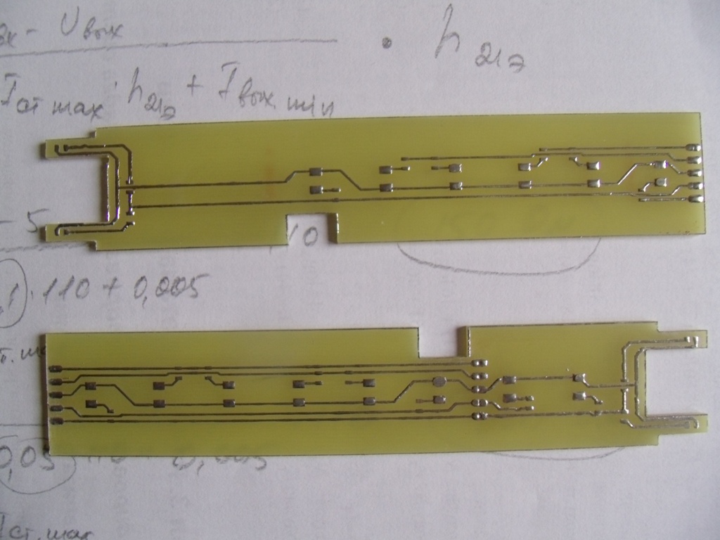

Сделал плату освещения. Идея такая же как и у ICE-3 - из 2-х половинок. Только форма другая: вагоны Сапсана имеют интерьер и плату нужно приспособить к нему.

Подготовил плату декодера.
Повідомлень: 3229
Has thanked: 1252 times
Been thanked: 472 times
Re: DCC свет на Сапсан
Судя по надписи на плате - Сапсан в масштабе N? :shock:

Это просто в одном заходе травились: 2 платы декодеров для Сапсана (снизу слева), плата освещения для ICE-3 в N-ке (сверху) и 2 платы декодеров для нее (снизу справа). Они из одного материала - 0,5 мм стеклотекстолита.
Дело в том, что мне когда-то по смешной цене достался убитый вагон ICE-3 в N-ке. Повреждения были настолько грандиозны, что я отложил его "до лучших времен". И вот, занимаясь Сапсаном, случайно наткнулся на него и решил попробовать себя и в освещении N-ки. Минитриксовский 3-вагонный ICE-3 у меня очень давно, а вот муза освещения (дрянь такая) обходила меня стороной.
