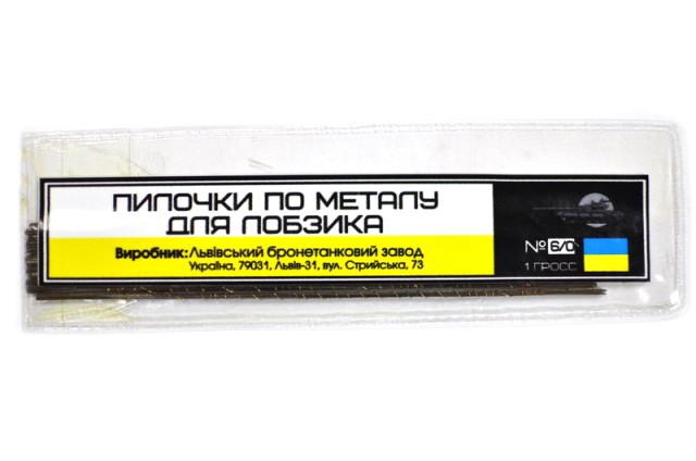

Коллеги, сегодня пилил латунь 0,4 мм ювелирным лобзиком с соответствующей пилкой. Не ожидал такого качества пропила и удовольствия в работе. Вообщем, рекомендую.
P.S Это не реклама, просто в этом месте можно найти множество полезных для нашего дела инструментов.
http://halytski-zolotari.ua/Instrument/ ... gross.html
Пиление латуни лобзиком

Да, для уменьшения износа пилочки нужно смазать её перед работой парафином ( стеарином, свечкой, только не маслом - опилки смешиваясь с маслом закрывают линию резки) и т.п. и обновлять смазку каждые 5-8 см пропила.

Все инструменты, которые расчитаны для ювелиров - расчитаны на мягкие металлы. Поэтому для таких вещей подойдет и китайские инструменты.

Ну, согласен, можно дешевле купить и в Китае, но качество пилочек может быть неизвестное.
